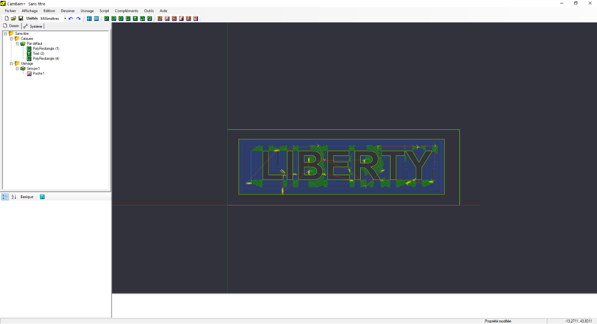

Dessiné en 5 mn sur Cambam, prêt à partir vers la fraiseuse .....
En bleu et vert, le parcours de l'outil.
A+

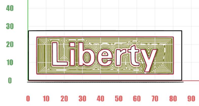

J'ai tenté un truc : j'ai fait une recopie d'écran que j'ai "sauvegardée sous" liberty.gif
J'ai ensuite ouvert ce GIF dans Openbuilds, redimensionné comme l'original (86.25 x 28.13) et demandé un pocketting avec comme îlots les lettres
Ça donne ce résultat :
image.png.e9827dea9e330f3eb8a808bd65a8adf7.png (
Evidemment,il y a des endroits où la fraise ne passe pas
C'est ça que tu veux @rampa ?

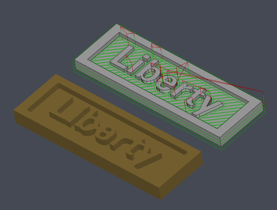

Freecad sait aussi très bien générer du G-code et faire la simu, par contre, avec une fraise de ø2mm le résultat ne va pas être terrible...

super, moi je suis arrivé a faire le gcode avec freecad, mai je ne suis pas arrivé a le mettre dans openbuild, je donc tester une approche en gif, on verra bien, mais ce que tu a fait est vraiment parfait
Il y a 4 heures, Forthman a dit :
une fraise de combien je doit mettre, je suis arrivé a faire le g code avec freecad, je vais voire s'il cela est possible avec .GIF
