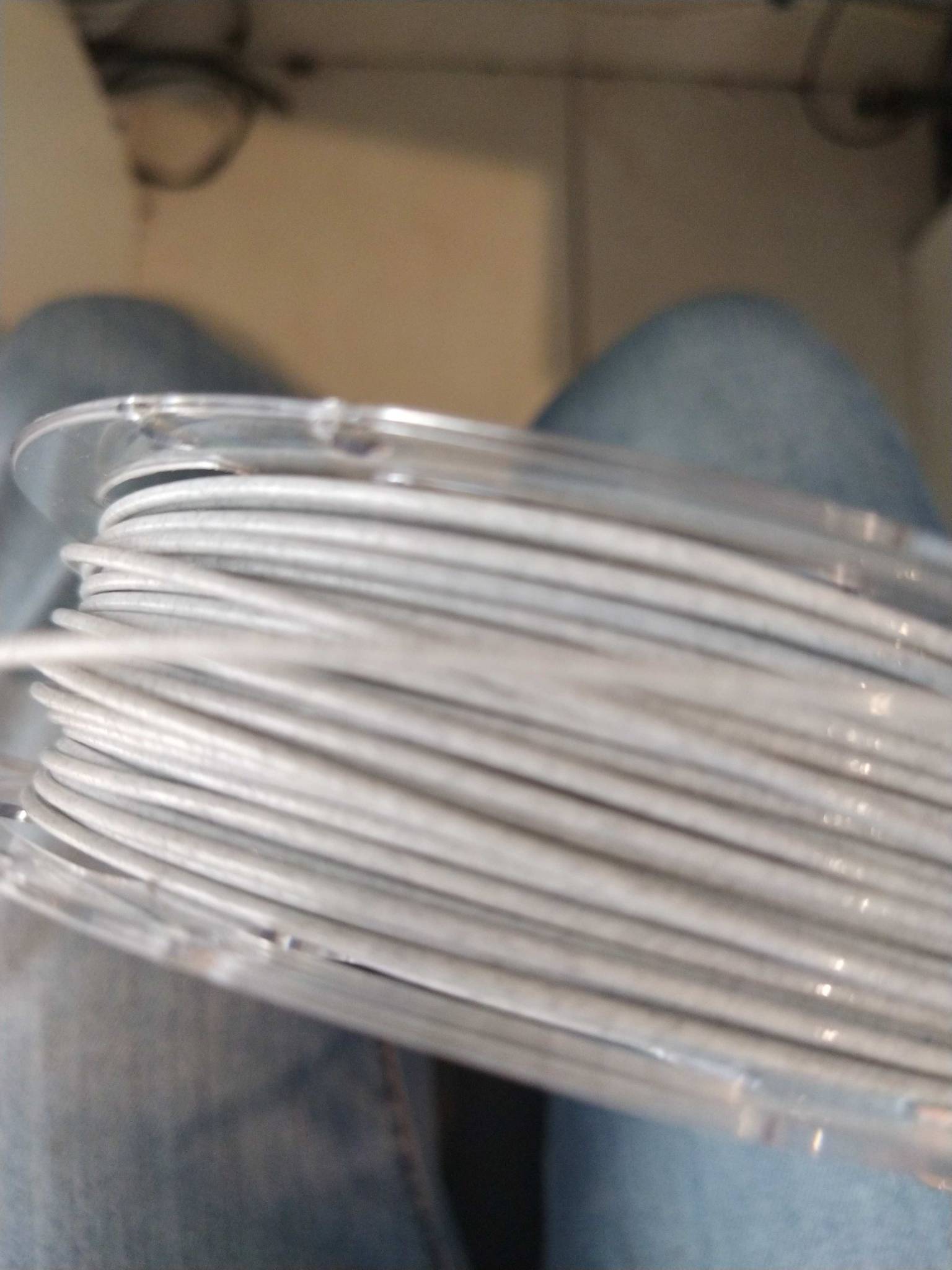

Je vous explique mon problème, j'ai du filament cuivre et aussi, or. (même problème sur les deux) et une crealitty ender3
Au bout de quelques heures genre 3 4 heures l'extruder émet un claquement est la buse finie bouchée le problème est présent avec les filaments indiqués dans le lien amazon
Quelques liens vers le matériel
LES BUSES ACIER (j'utilise une buse en 0,5 mm)
https://www.amazon.fr/gp/product/B07JFTHNK7/ref=ppx_yo_dt_b_asin_title_o03_s02?ie=UTF8&psc=1
les filaments qui on besoins de buse en acier il me semble :
https://www.amazon.fr/gp/product/B08393S4CR/ref=ppx_yo_dt_b_asin_title_o03_s03?ie=UTF8&psc=1
Marque en vitesse d'impression 30-60mm/s = j'ai mi à 50 mm/s
pour la température 192-220 j'ai lu que les buse en acier avait une mauvaise conduction de chaleur est qu'il fallait augmenter la température de 15 voir 25 j'ai pousser a 245, j'ai fais des tests aussi a 230,235,225 mais rien y fais sois sa n'adhère pas a la couche suivante (manque de température) sois sa claque coté extruder a cause d'un bourrage
Sur cette photo voici l'impression et la tête du ptfe et qui était dans la hothand, je précise y n'a pas de bouchon le bouchon est sûrement dans la buse actuellement
l’impression foirer alors que très bien partie a la base
après il faut savoir que à cause de ma maladresse parfois ma pince a taper dans le ventilateur et j'ai casser des palle est je devais casser celle a l’opposer pour pas que il vibre actuellement il ne reste que 4 pales. (je vais le changer )
Je parle du ventilo, car après quelques recherche j'ai vue que certain avez des problème de surchauffe au niveau du dissipateur ce qui fessait remonté la chaleur dans le tube ptfe, je pense que mon problème vient de là
car avant avec une buse en laiton a 215= filament amazon basic : aucun souci
225 = filament pla flex aucun souci toujours avec buse en laiton
Des que je suis passé sur la buse acier que des problèmes
donc je pense que avec ce ventilateur je cherche clairement les ennuis tout porte à croire que c'est a cause d'un surchauffe du filament.

il y a une heure, FogHunter a dit :
Cherche pas, change ton ventilo qui ne brasse plus assez pour refroidir ta tête d'impression
Lien vers le commentaire
Partager sur d’autres sites
Et tes filaments ne nécessite pas de buse acier, il n y a pas de particule dedans, c'est juste des effets obtenus grâce aux pigments qu'il y a dedans.
Vu l'apparence de ton ptfe, tu devras aussi sûrement le raccourcir/changer.

OK super mercinpar contre on est d'accord ce filament la a besoin dune buse acier
En plud on le sans au toucher que CEDT granuleux
Celui la peut être, et encore, il y a de grande chance que l'effet marbre ne soit réalisé qu'en mélangeant un autre plastique avec une densité différente qui ne se mélange pas au PLA aux températures où on l'utilise.
Si c'était effectivement des morceaux de marbre, pour les rendre visibles, leurs tailles ne seraient pas compatibles avec une buse de 0.4. Il faudrait prendre une buse d'au moins 0.6 pour être sûr de pas avoir de problème.
Ça devrait normalement être indiqué quelque part.
Edit: j'ai trouver une review et effectivement ce filament n'est pas charger en marbre du tout, donc tu peux l'utilisé comme un PLA normal avec une buse laiton.
