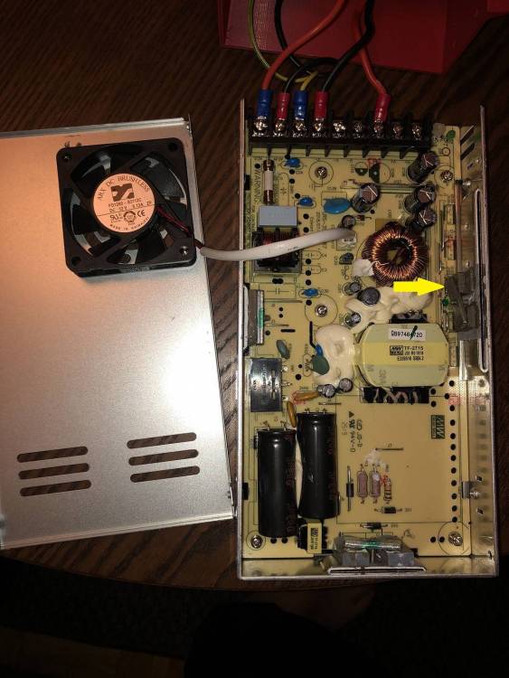

J'ai une Ender 3 pro depuis 2 mois dont j'ai ajouté un plateau en verre et  depuis quelques jours la carte mère 1.1.5
J'ai imprimé quelques jours sans problèmes, très satisfait du bruit disparu et des résultats des impressions.
Puis je me suis décidé a remplacer le ventilateur en 12V de l'alimentation, j'ai tout remonté pour procéder aux tests.
Et c'est la qu’apparait mon problème (que je vais essayer de décrire au mieux)
Lorsque je lance un préchauffage PLA du plateau et de la buse (également séparément) l'alimentation s’éteint et redémarre aussitôt.

J'ai essayé le préchauffage sans ventilateur et pareil, a environ 50°C du bed et 150 de tête l'alim se coupe et redémarre
avec un multimètre je mesure environ 6V pendant le préchauffage sur le connecteur du ventil et 12v proche des 50°C et puis ça coupe...
je remets le ventilateur d'origine et recommence a préchauffer, toujours même résultat a 50 l'alim se coupe, mais a aucun moment le ventilateur tourne...
Je mesure bien 230V en entrée et 24 en sortie pour l'imprimante...

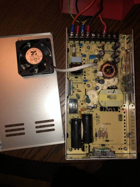

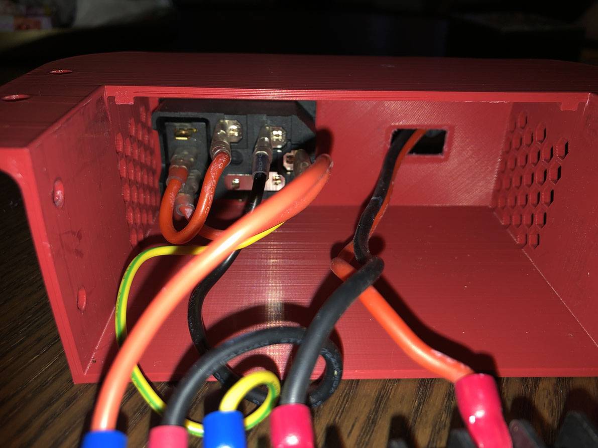

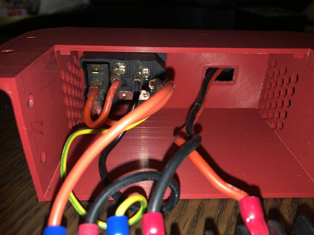

Voici le l'installation avec ventil d'origine (on peut voir qu'ils se sont lâchés avec la colle sur le composants 😶 )
IMG_4845.thumb.JPG.6a4a6513d37d2ae21c96d644020d8109.JPGIMG_4844-2.thumb.jpg.b32136fb89bc5d6286c9523d87470df9.jpg

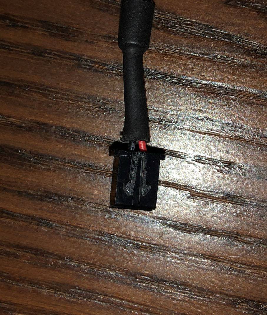

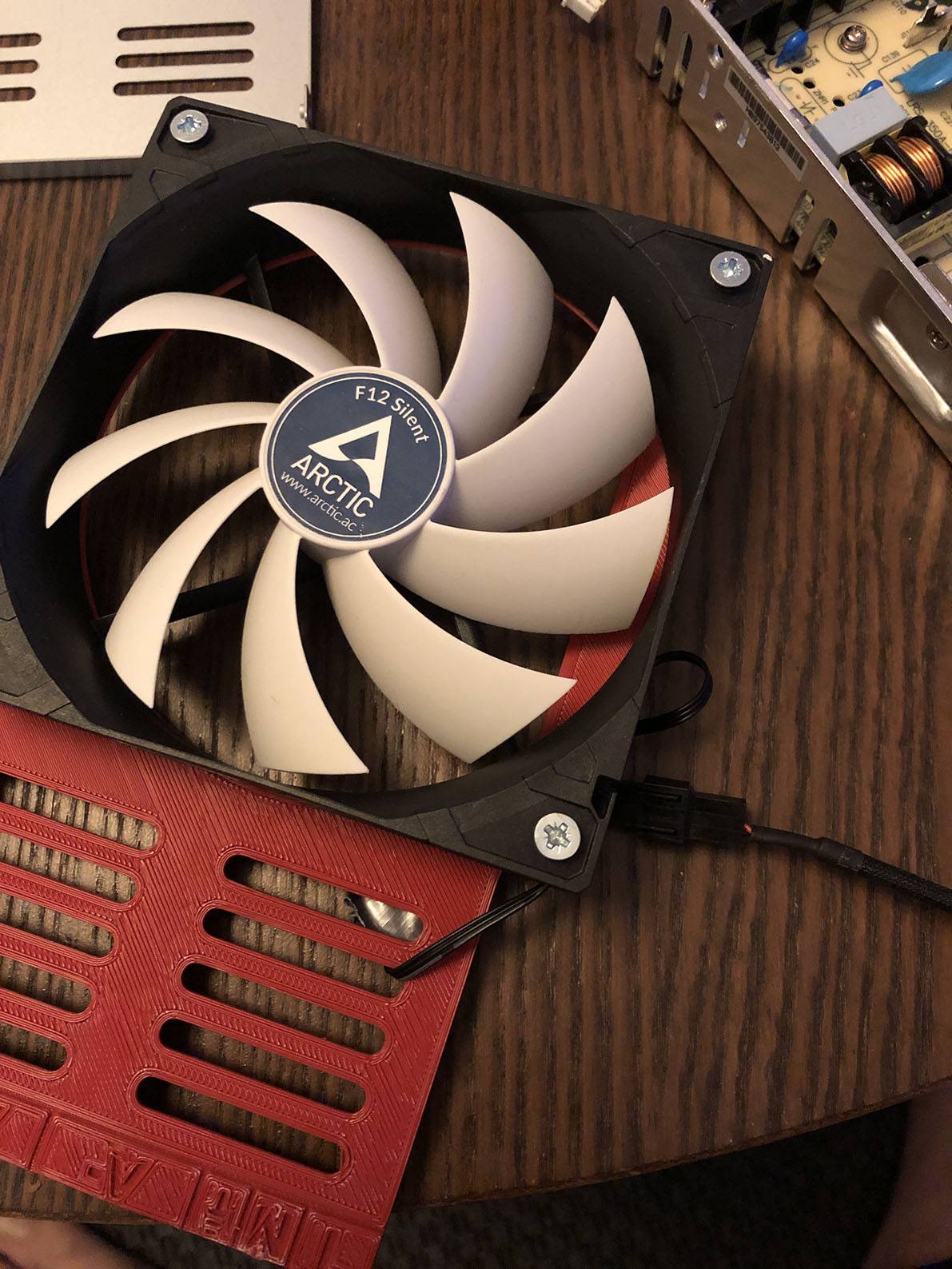

et voici le nouveau ventilateur :

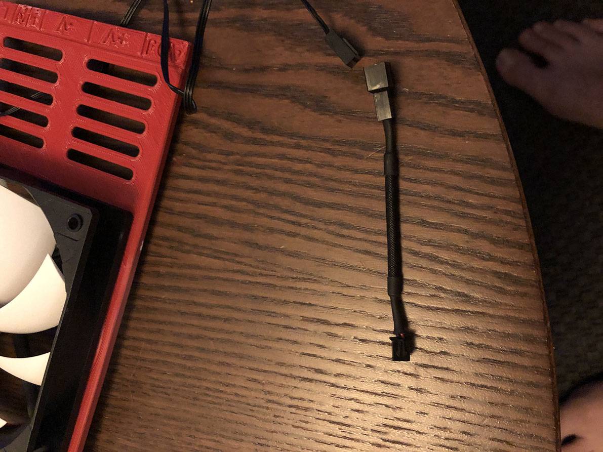

Que j'ai connecté avec ce type d'adaptateur
D'ailleurs je viens de voir que les câblages des ventilateurs est inversé rouge<>noir
J'ai fait les tests avec les 2 ventil et sans ventil et pas de changement 😞
Vous pensez que d'avoir branché la première fois le nouveau ventil avec le câblage inversé a pu faire des dégâts sur l'alim ou sur la carte mère ?
Que pourrais je tester pour localiser le problème ?

C'est jamais bon de se tromper dans des branchements électriques mais je ne suis pas assez spécialiste pour savoir si cela pourrait avoir eu un effet de destruction 😉 (logiquement. il y'a plus de chances de cramer le ventilo pour que la carte d'alimentation)
Sinon une question ça donne l'impression de toucher le circuit, est-ce normal ?
c'est aussi ce que je me suis dis, mais le doute s'installe quand je vois que ça ne fonctionne pas et que les ventils fonctionne hors de l'alim ...
La pièce que tu me signales et effectivement de travers mais ne touche pas le circuit.
Ce soir je vais essayer de réinstaller la carte mère d'origine et faire test avec l'alim et son ventil  de base.
Si tout fonctionne ça voudrait dire que le problème provient de la nouvelle CM...
et si pas de changement, on pourrait déduire que le prob provient de l'alim

Hello,
Généralement sur ces alim, il y a un plastique entre la "platine" de composants et la carcasse métallique.
Vérifie qu'il soit intact (attention aux décharges de condo).
Tu peux aussi tester ton alim en la débranchant de l'imprimante et en y mettant une charge quelconque (ampoule de voiture par ex) sans que la puissance de la charge ne dépasse celle de l’alimentation.
Je n'ai pas tout lu non plus car c'est un poil long mais il n'y aurait pas une surchauffe de l'alimentation par hasard ? tu as essayé de la faire fonctionner sans le couvercle ?
Quand aux fils inversés au niveau du ventilateur, ca m'étonnerait que ce soit ça. Il tourne plutôt dans le mauvais sens donc au lieu de refroidir, il balance de l'air chaud.

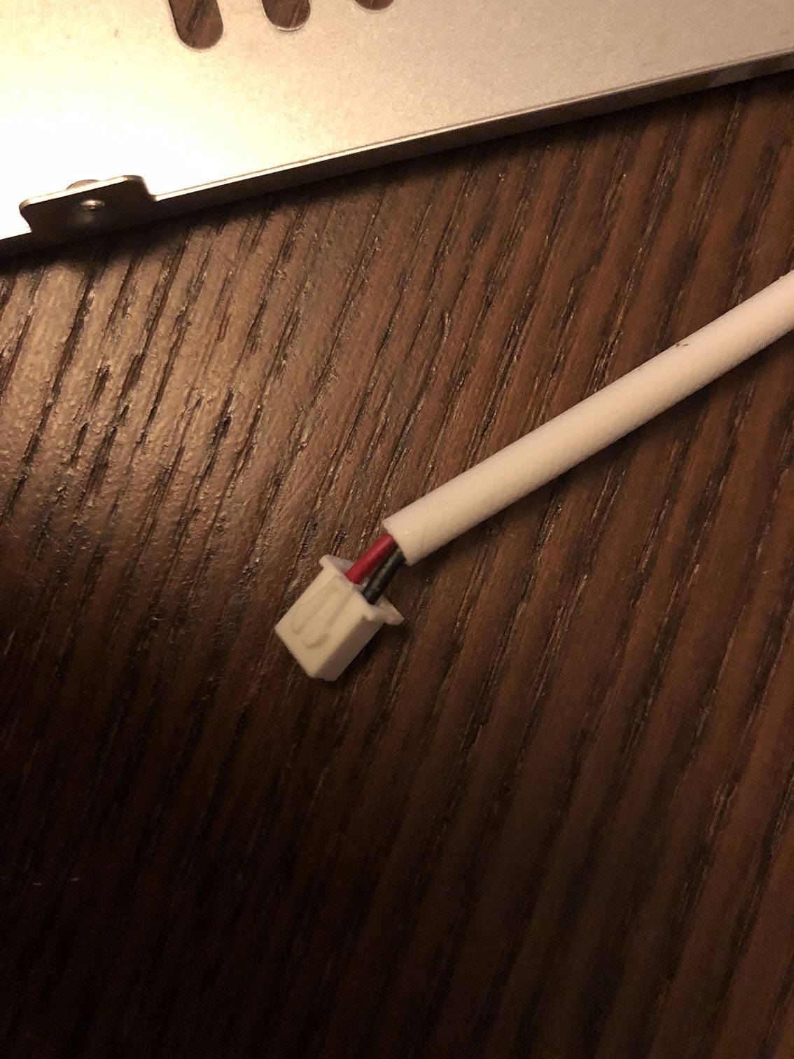

J’ai continué mes recherches sur divers composants et connecteurs de l’alim et carte mère
pour finir un ami m’a prêté un alim de 250w au lieu des 350 de base
et tout fonctionne parfaitement, donc le problème provient de l’alimentation, comme je n’ai rien touché d’autre que le ventilateur à l’intérieur
c’est possible été ce soit un court jus dans le connecteur 2 pin
comme elle est neuve j’ai contacté le magasin pour un remplacement
comme il n’y avait plus de stock en France ou hors de prix j’ai commandé a un vendeur officiel en Chine :s
on verra ce qu’il propose si non j’essayerai de remplacer le connecteur 2pin
