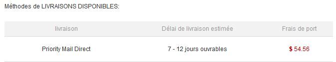

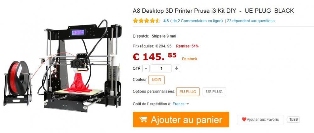

La Bidouille Posté(e) Mai 8, 2016 Posté(e) Mai 8, 2016 (modifié) Hello Certes pas en acier inox....Certes à monter et régler... Certes prévoir 30 ou 40€ de taxes Ce n'est même pas le coût des pièces détachées ...(moteurs, électronique,mecanique, mk2 ....) Et pourquoi qui fonctionne, et même bien .... parce que j'en ai vu en action ! Par là J'ai été jusqu'au payement paypal pour vérifier ....et pas de frais de port en sus !? à priori. malgré cela ? [EDIT 10/05] et quelques astuces pour l’améliorer à .... bas cout...dans les échanges ci aprés Modifié (le) Mai 10, 2016 par La Bidouille 1
cr@po Posté(e) Mai 8, 2016 Posté(e) Mai 8, 2016 bizarre moi je suis a 160 € le pack avec le laser graveur est pas mal
FBI31 Posté(e) Mai 8, 2016 Posté(e) Mai 8, 2016 Si tu devais comparer cette imprimante avec ta D200, hormis le tarif, ce serait quoi les différences ?
delirium07 Posté(e) Mai 8, 2016 Posté(e) Mai 8, 2016 moi j'ai 50 € de fdp de mon coté sinon tu as pas 160 € mais 160$ cr@po
garcmi Posté(e) Mai 8, 2016 Posté(e) Mai 8, 2016 Plateau chauffant aussi (bon, même si il faut le chauffer au briquet pour de l'ABS ) 100mm/s annoncé, Ça fait toujours un apprentissage et des pièces à pas trop cher
