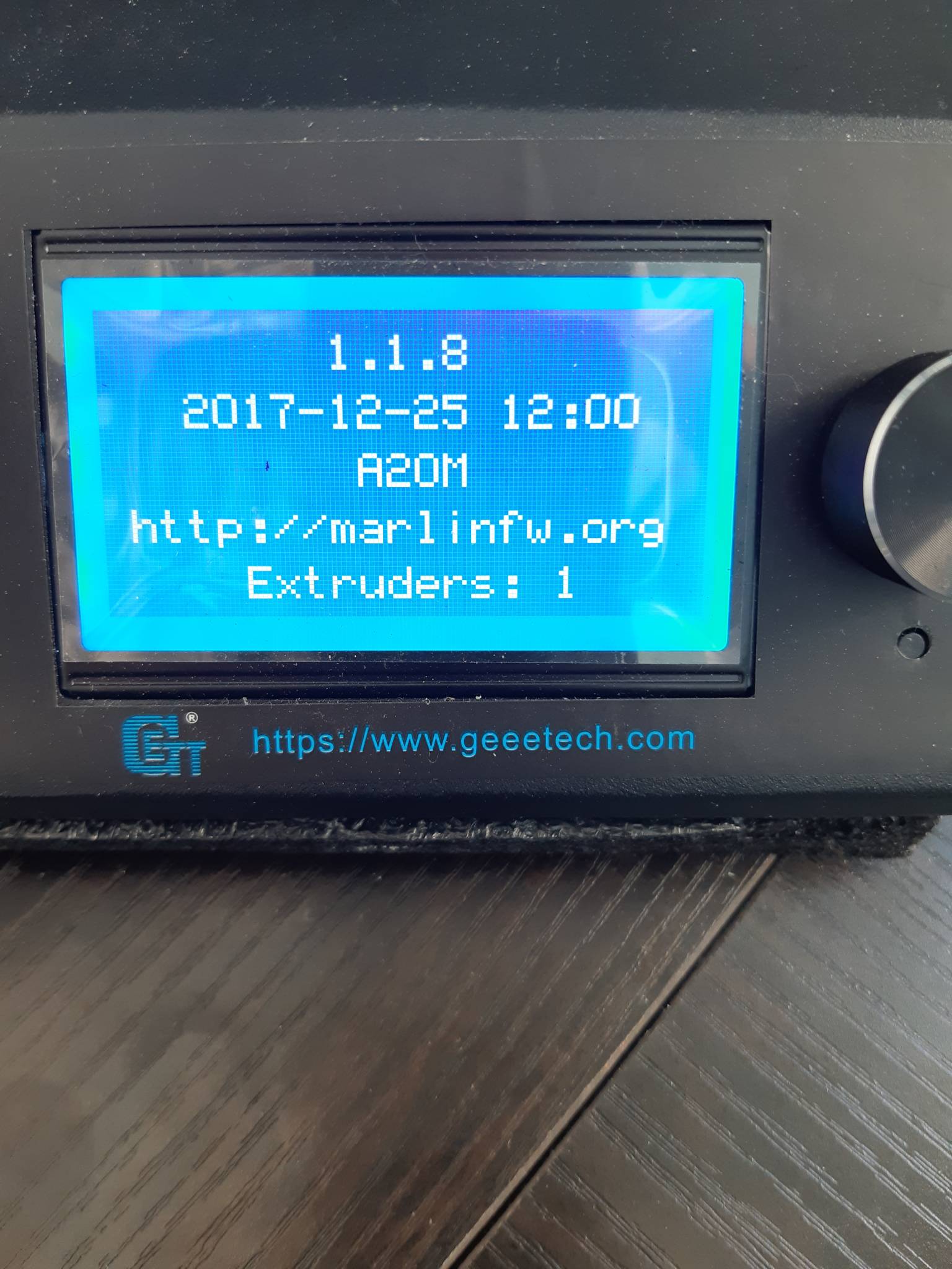

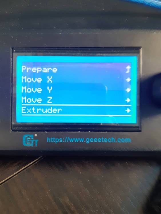

Par contre, je me suis aperçu qu'un seul extruder ne fonctionnait.
J'ai regardé dans les configurations (menu -> Prepare -> Move Axis) ainsi que dans le menu "Printer info" et effectivement, l'imprimante ne voit qu'un seul extruder.
j'ai continué à creuser un peu :

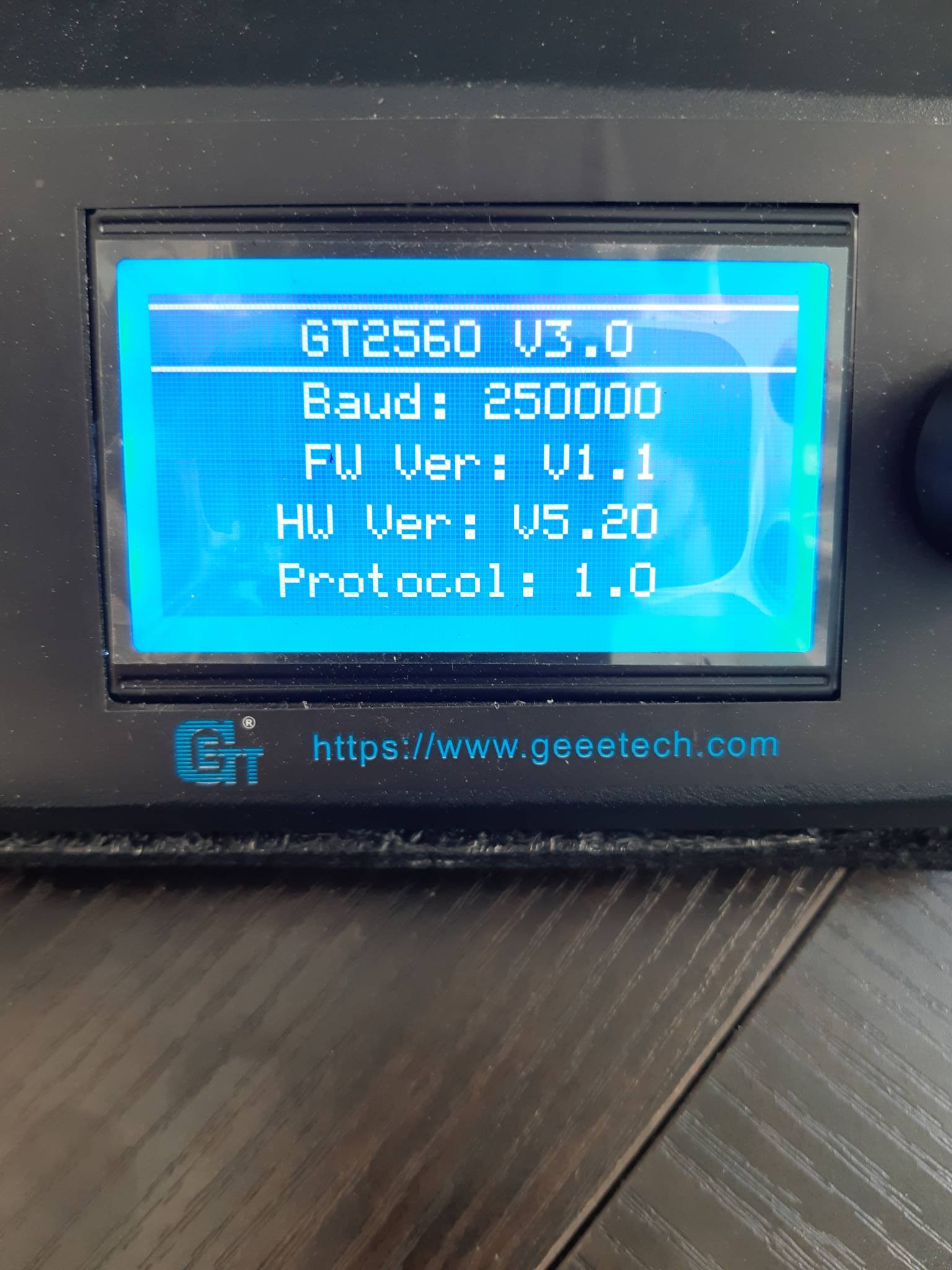

  • Menu "Printer info" : Marlin 1.1.8 / 2017-12-25 12:00 / Extruder: 1
  • Menu "Board info" : GT2560 V3.0 / FW Ver: 1.1 / HW Ver: V5.20 / Protocol: 1.0
  • En changeant la connexion, j'ai pu m'assurer que les deux extruders fonctionnent parfaitement
Si la date "2017-12-25 12:00" est la date de fabrication, je suis inquiet d'avoir reçu ce modèle pour une imprimante commandée en 2020 !
Est-ce que vous pouvez m'aider car j'ai un gros doute sur le modèle que j'ai finalement reçu ?

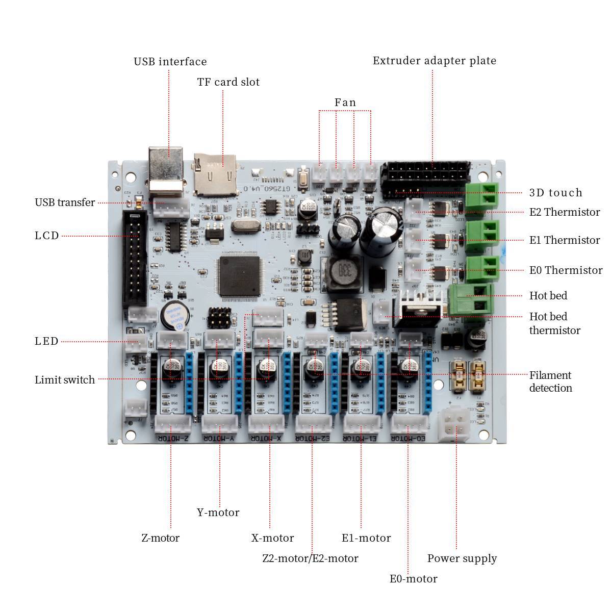

Rien de gravissime.

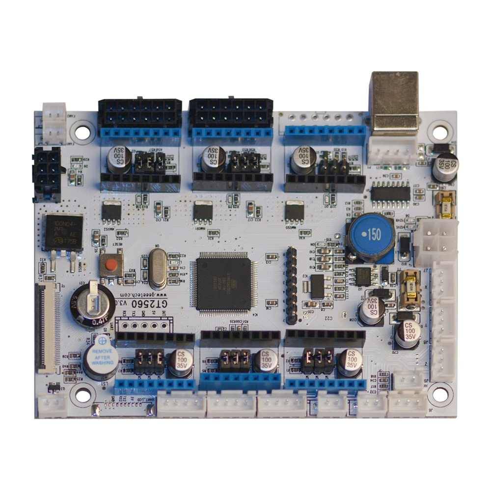

Tu as reçu une "ancienne version"... ce n'est pas grave en soi. C'est une série d'une production qui devait trainer au fond d'un entrepôt... et avec la crise du Covid et les ruptures, ils ont été jusqu'à aller chercher dans de vieux stocks.
Entre une version "actuelle", il n'y a que la version de la carte électronique qui diffère. Mécaniquement et électroniquement, elles sont identiques.
Dans ton cas tu as la version 3.0 de la carte mère. Alors que les versions actuelles sont en version 4.0.
Pour t'expliquer plus concrètement... voilà quelques images :
Celle là... c'est celle qui devrait se trouver dans ton imprimante...
Et celle-ci est la version 4.0.
La différence ?
Sur la V4.0 réside le fait qu'elle est compatible pour 3 extrudeurs... et quelques changements au niveau nappe écran, slot micro sd, et d'autres connecteurs...
Libre à toi de voir avec le vendeur qui te l'a vendu pour la retourner.
Mais sache qu'il n'est pas possible de choisir telle ou telle version de l'imprimante au moment de l'achat.
C'est au petit bonheur la chance. Cela dépendra du stock et des versions qu'ils ont sous la main.
Donc même si tu décide de la renvoyer... tu peut te retrouver avec exactement la même version...

@pascal_lb : Ok pour ta réponse sur la température vue au-travers de Cura.
Mais cela ne m'explique pas pourquoi l'imprimante ne réagit que comme si elle ne voyait qu'un seul extruder (voir les photos jointes) ...
Est-ce que tu as une idée ?
Défaillance Hard ? Soft ?

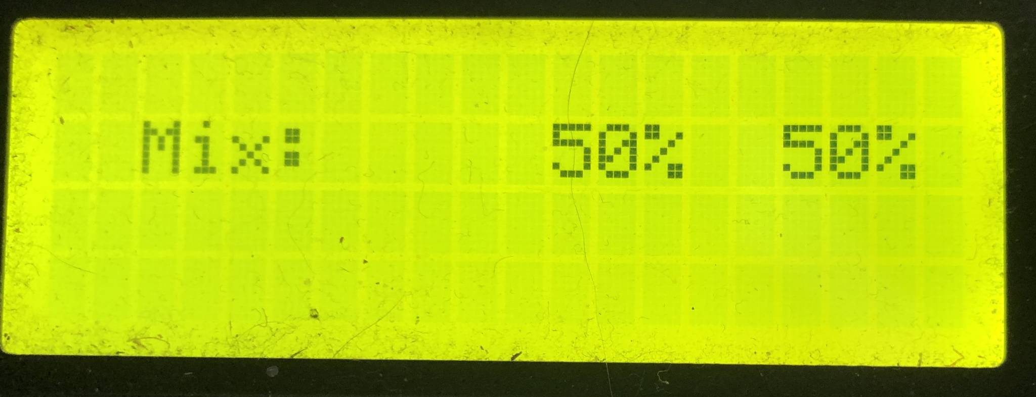

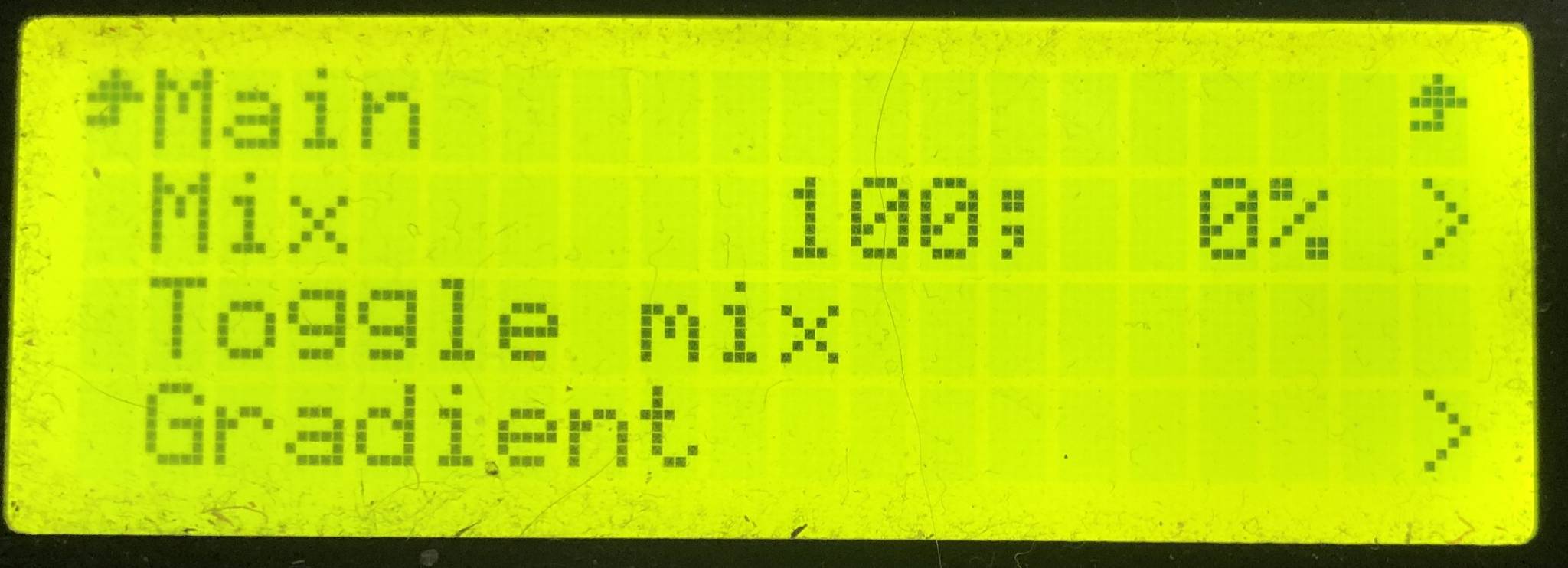

C'est simple, tu dois passer par le menu mixer pour changer le mélange.
En gros, sur cette imprimante, tu as deux extrudeur mais qui ne débouche que sur une buse, donc, tu as la possibilité de faire des mélanges, par exemple si tu met une bobine de blanc à gauche et une de noir à droite, en mettant le mixer à 100% / 0% tu aura du blanc, si tu met 0% / 100% tu aura du noir, et si tu met un autre mélange, par exemple 50% / 50% tu aura du gris 😉
(Photo prise sur une A10M mais c'est la même façon sur une A20M)
Regarde, sur la photo 2, on est dans le menu mixer, si tu clique dans Mix, tu arrive sur la photo 1 (les photos se sont inversé, j'sais pas pourquoi) ou tu peux changer le mélange.
Si tu clique sur Toggle mix, tu inverse le mélange.
Si tu va dans Gradient, tu peux faire un dégradé, par exemple commencer à 100% / 0% sur la couche 1 et arrive à 0% / 100% sur la dernière couche. Tu peux faire des réglages plus fins si tu le souhaite, mais le mieux pour gérer les mix complexe est de passer par l'appli Color Mixer de Geeetech que tu trouvera juste ici ou si tu préfère le lien direct et bien sûr, la notice de Color Mixer.

@johnnybegood : merci pour ces informations.
Effectivement, je viens d'essayer et ça fonctionne. Je m'étais mis dans la tête que je pouvais voir les deux extruders de façon séparée, mais en fait, il "suffit" de jouer avec le menu de mélange de couleur.
Ce qui m'a induit en erreur c'est aussi l'utilisation de Cura par lequel il est possible de choisir l'extruder (1 ou 2) pour faire les impressions et quand j'avais essayé en utilisant que le deuxième extruder, l'impression s'arrêtait au tout début (après l'impression de la jupe) avec un message d'erreur "Temperature too low" ... d'ailleurs, je ne sais toujours pas d'où ça vient ... peut être une configuration du Gcode ?
