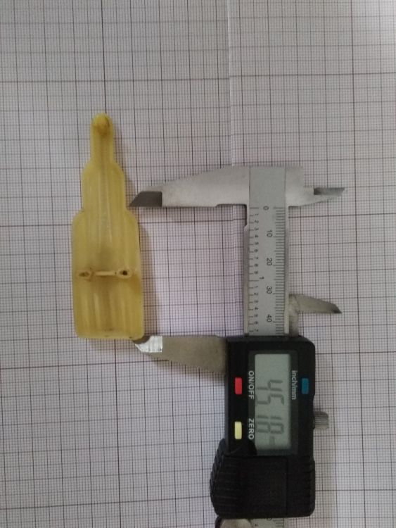

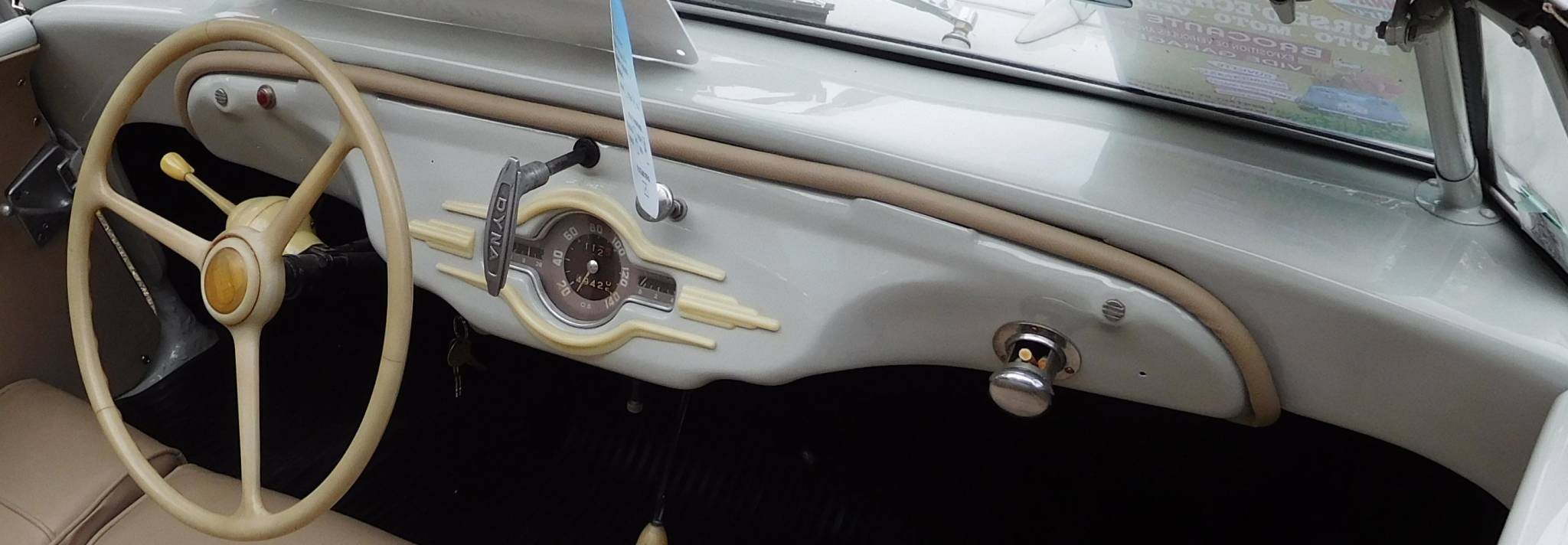

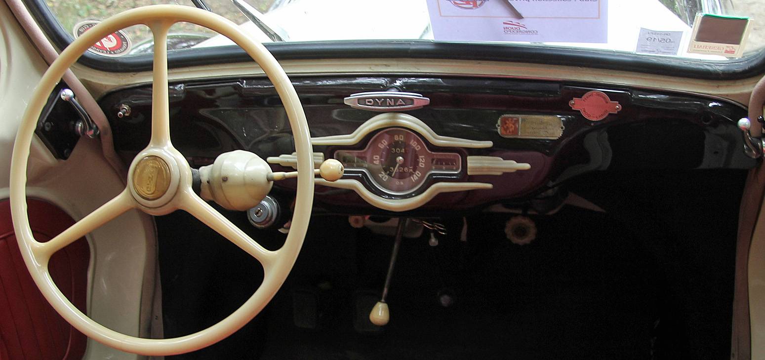

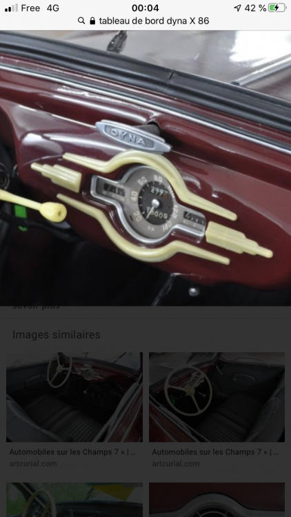

Arnaud Girard Posté(e) Mai 27, 2020 Posté(e) Mai 27, 2020 (modifié) Bonjour. Je cherche des infos pour modéliser une petite pièce qui se fixe sur un tableau de bord d’une vielle voiture. Merci de votre aide. Modifié (le) Mai 27, 2020 par pascal_lb
Titi78 Posté(e) Mai 27, 2020 Posté(e) Mai 27, 2020 Bonjour Peut tu donner un plan avec des cotations ? Si il fait chaud dans la voiture le pla va fondre ou se ramollir 1

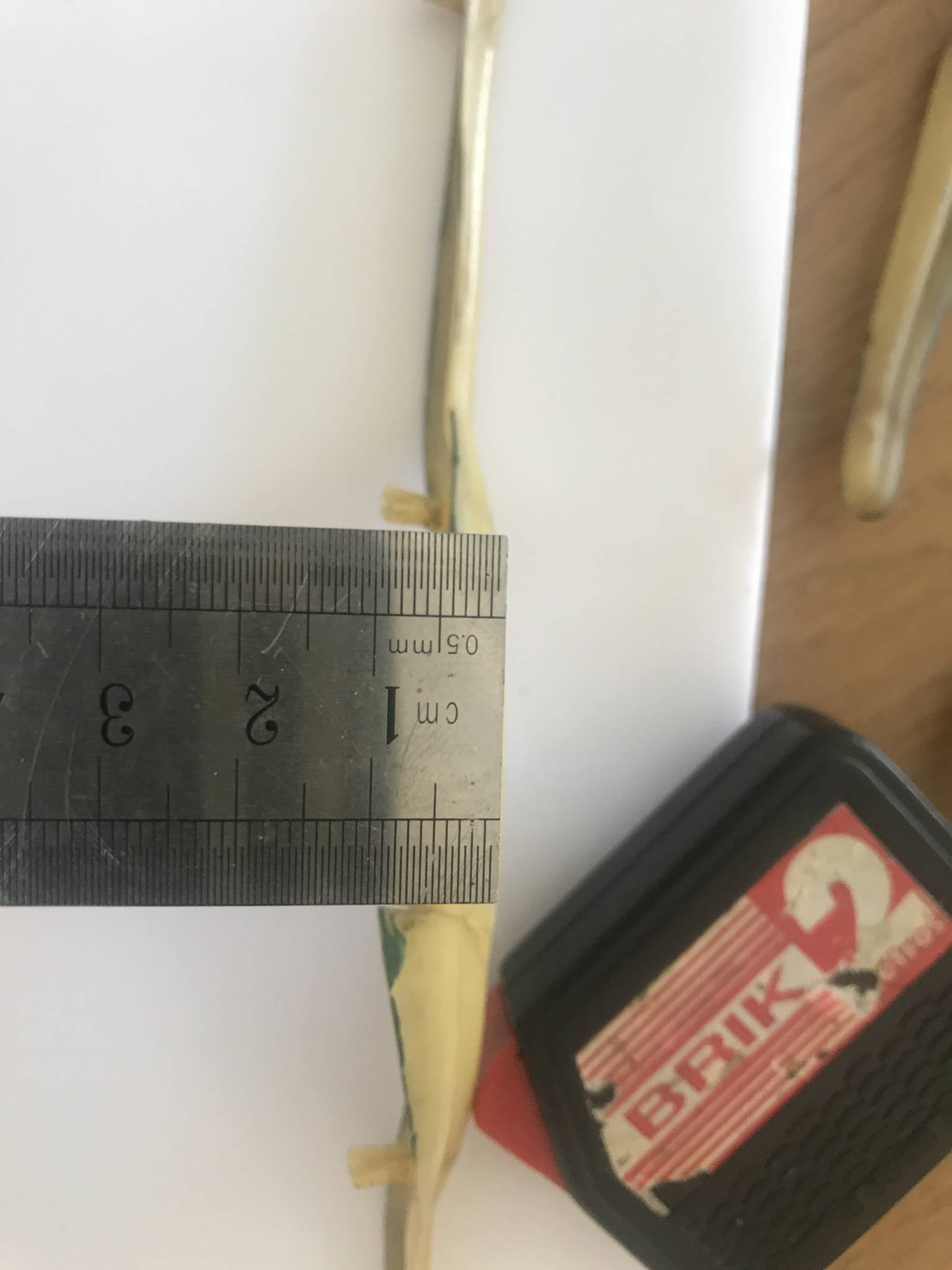

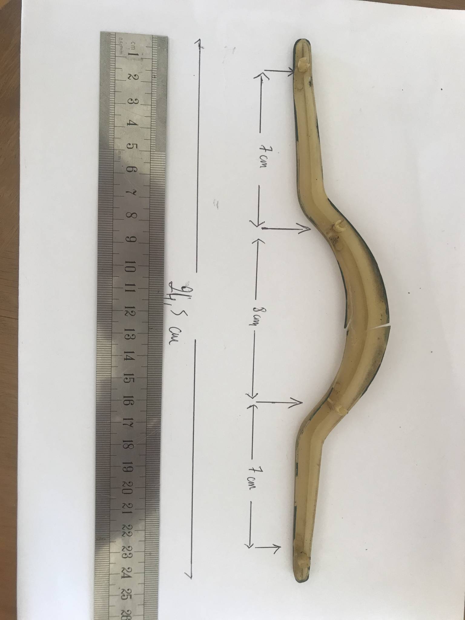

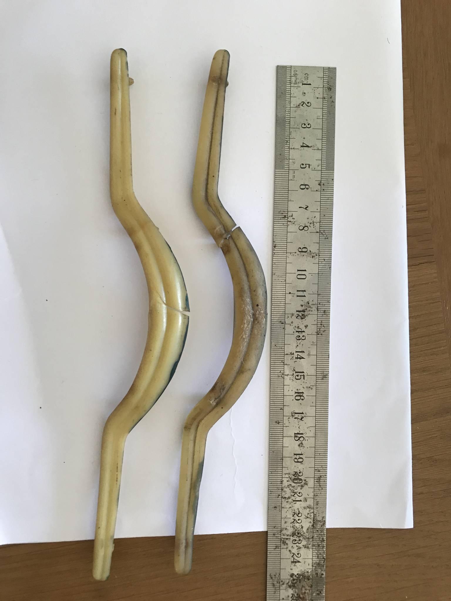

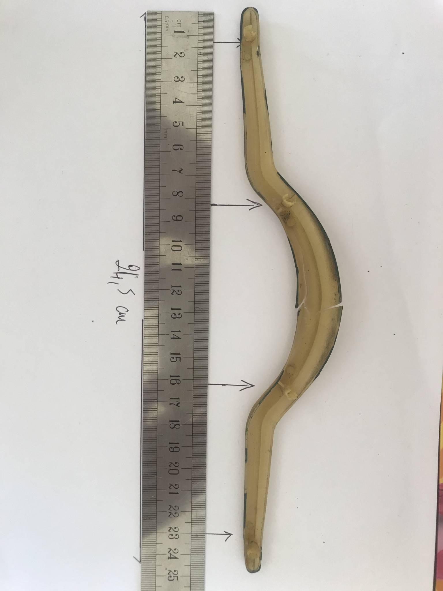

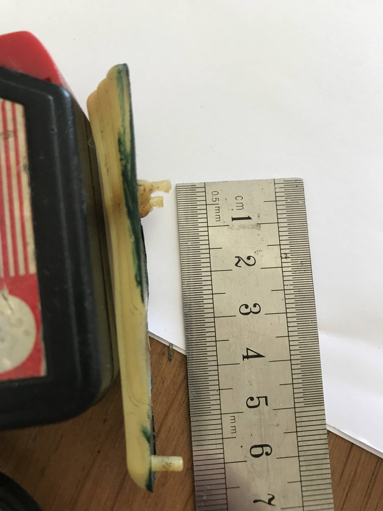

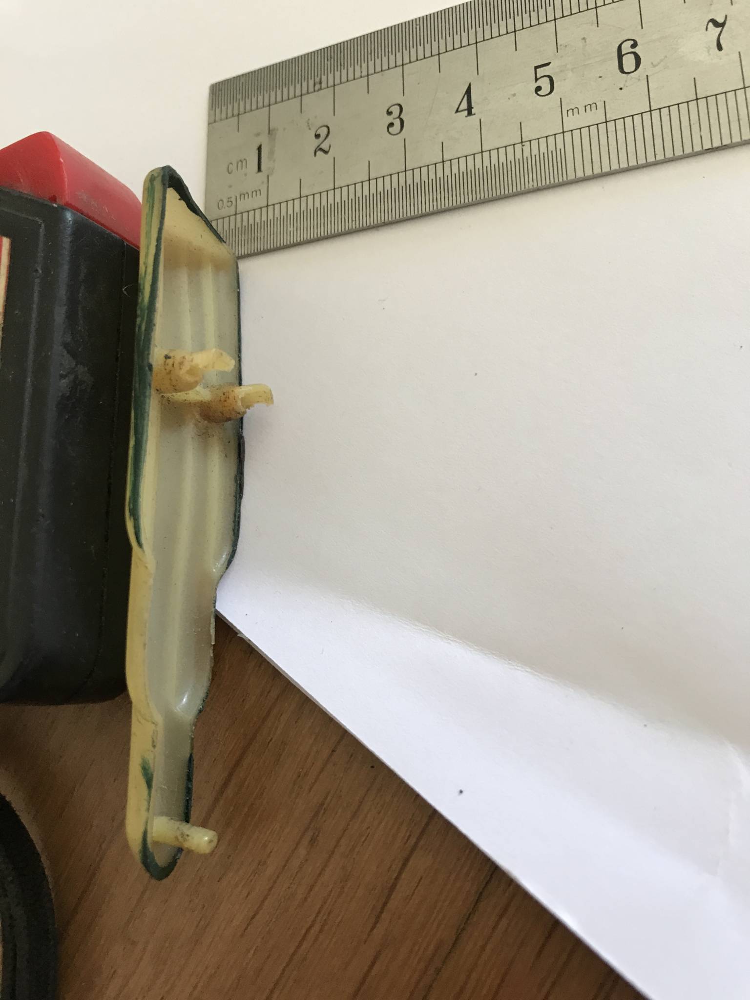

gerardm Posté(e) Mai 28, 2020 Posté(e) Mai 28, 2020 (modifié) Faire une photo comme la tienne sur une feuille blanche avec à coté une règle graduée pour voir les dimensions de l'objet. Une deuxième l'objet tourné de 90 degré (sur la tranche) avec toujours la règle. je suppose que c'est deux fois le même objet recto verso. Les entailles que l'on voit sur l'objet de gauche sont -elles utiles? si oui donner des dimensions . ou une autre photo plus agrandie avec toujours une règle graduée (ou on voit les graduations) dans 2 plans différents (autre photo). Modifié (le) Mai 28, 2020 par gerardm

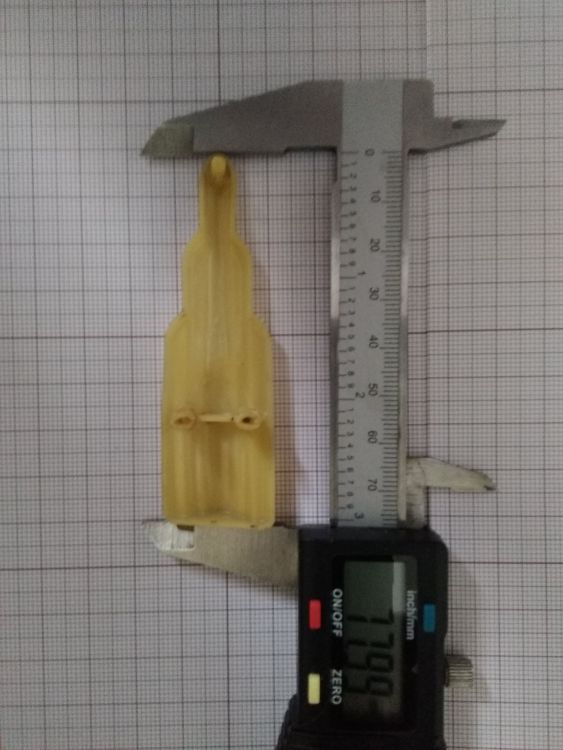

Arnaud Girard Posté(e) Mai 28, 2020 Auteur Posté(e) Mai 28, 2020 Bonjour et merci de prendre du temps pour moi. Est ce que ces photos peuvent vous aider ? Merci beaucoup
Arnaud Girard Posté(e) Mai 28, 2020 Auteur Posté(e) Mai 28, 2020 Le 27/05/2020 at 21:22, Titi78 a dit : Bonjour Peut tu donner un plan avec des cotations ? Si il fait chaud dans la voiture le pla va fondre ou se ramollir Dérouler Bonjour merci de votre retour.

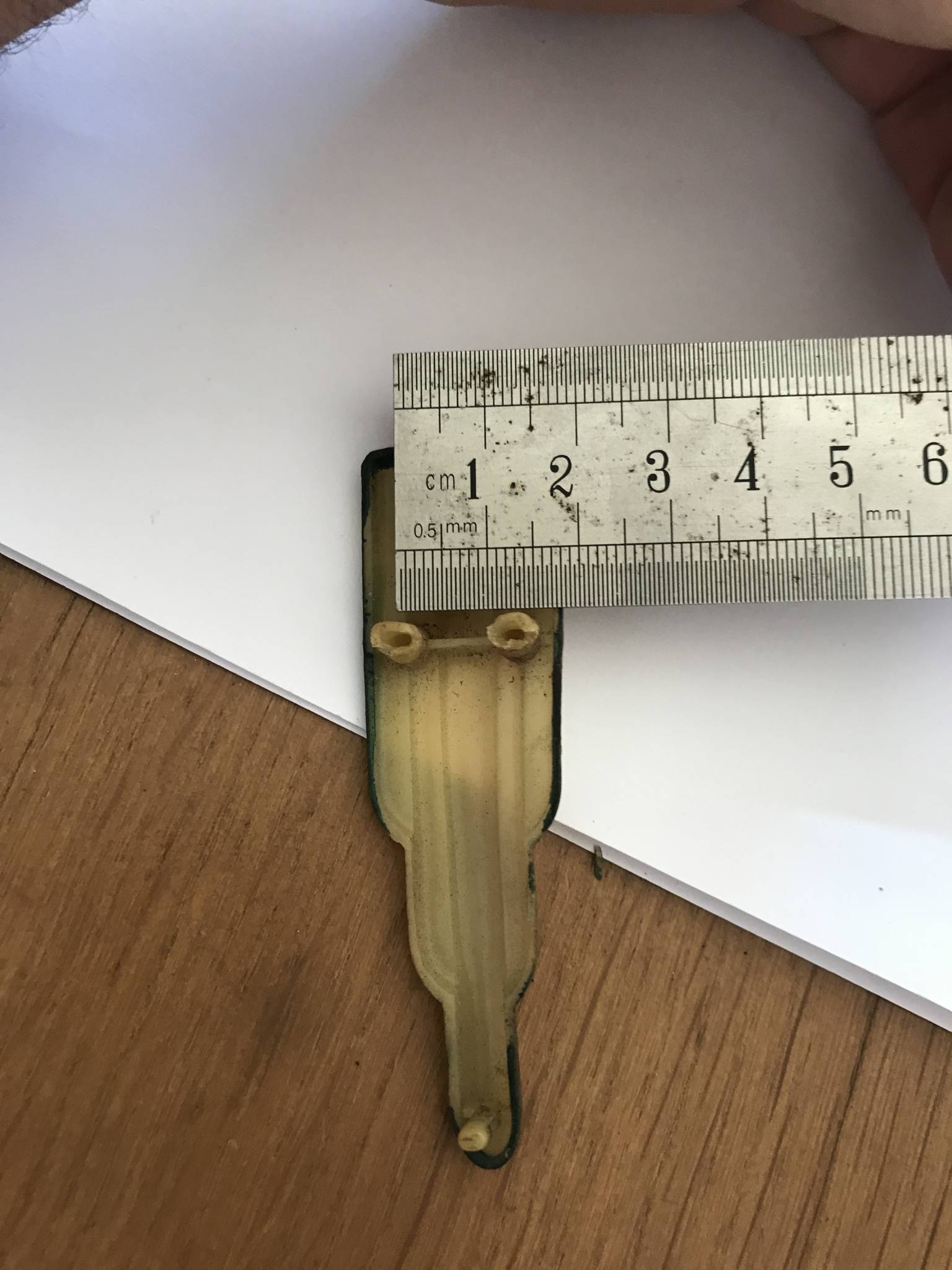

gerardm Posté(e) Mai 28, 2020 Posté(e) Mai 28, 2020 Petites précisions: - le fond des pièces sont-ils plats? -les pièces possèdent des tétons qui rentrent dans le tableau de bord ? peux-tu donner un croquis coté de leurs dimensions, écartement des trous sur le tableau de bord et leurs diamètres(pour les deux pièces)? - peux-tu donner une photo de l'objet sur la tranche ( la même que la 4ème du 2eme envoi, celle où on voit ta cale rouge) sans le réglet. - peux-tu faire une photo sur la tranche de la petite pièce. Quelle précision attends-tu du dessin ? Je te promets pas une grande réactivité sur le dessin car avec le beau temps j'ai des haies à couper et de la peinture extérieure.
gerardm Posté(e) Mai 28, 2020 Posté(e) Mai 28, 2020 Super photos ! On voit un passionné. Relit mon dernier message j'ai besoin de ces dimensions pour faire les dessins.

Marc3D Posté(e) Mai 28, 2020 Posté(e) Mai 28, 2020 (modifié) Photographie (bien à la verticale) sur une feuille à petit carreaux (5x5) ou sur un tapis de coupe (ils sont gradués en cm et dm), cela permet de faire facilement les arcs de cercles et de reporter sur le grille d'un logiciel 3D. On peut même insérer la photo dans le logiciel 3D (ex: FreeCAD) et tracer les vecteurs par dessus (arc par 3 points) PS. Le dessous est-il plat ? Modifié (le) Mai 28, 2020 par Marc3D
gerardm Posté(e) Mai 28, 2020 Posté(e) Mai 28, 2020 @Vector j'ai cru avoir à faire avec @Arnaud Girard. Il n'empêche de bien belles photos. @Marc3D effectivement avec mon logiciel on peut insérer une photo et c'est pour ça que les photos avec le réglet me vont bien. Mais il reste toutes mes remarques...

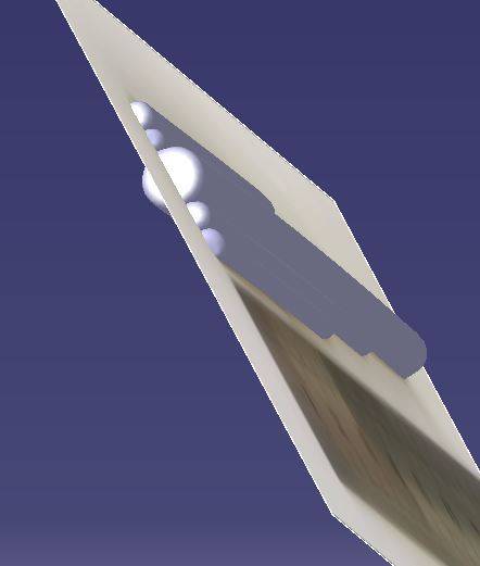

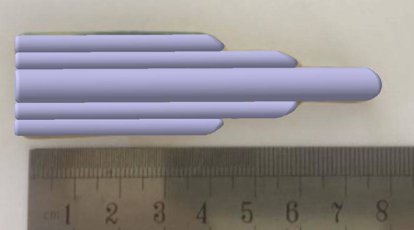

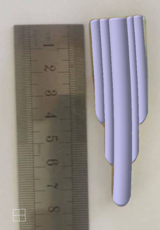

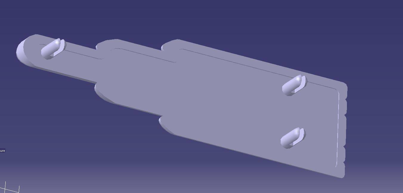

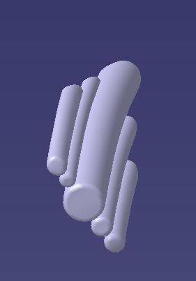

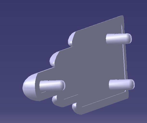

gerardm Posté(e) Mai 29, 2020 Posté(e) Mai 29, 2020 Pour remonter un peu le sujet et avoir peut-être une réponse, voila 3 images de la "petite pièce reconstruite". Mes questions précédentes sont toujours d'actualité.

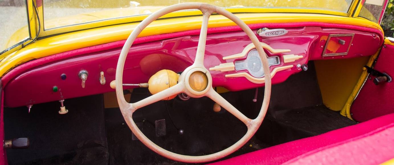

Yellow T-pot Posté(e) Mai 29, 2020 Posté(e) Mai 29, 2020 Chouette une belle Panhard Dyna X, la seule et unique voiture style Louis XV !
Arnaud Girard Posté(e) Mai 29, 2020 Auteur Posté(e) Mai 29, 2020 Le 29/05/2020 at 16:36, gerardm a dit : Pour remonter un peu le sujet et avoir peut-être une réponse, voila 3 images de la "petite pièce reconstruite". Mes questions précédentes sont toujours d'actualité. Dérouler Bonjour Gérard. Je te donne cela dès demain. J ai essayé de recoller la pièce pour pouvoir vous donner les cotes sur ke champs. Merci de votre aide

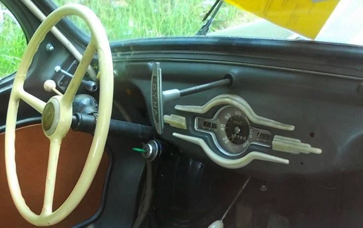

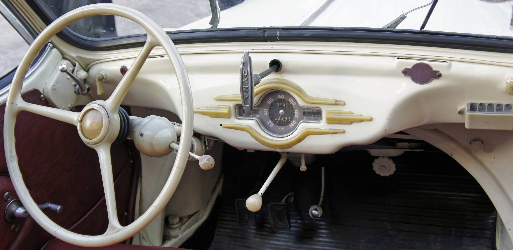

gerardm Posté(e) Mai 30, 2020 Posté(e) Mai 30, 2020 Ok j'attends tes infos. Autre question à propos de la pièce que j'ai commencée à dessiner :est-elle rectiligne ou doit-elle être légèrement courbée comme je l'ai dessiné? Sur les photos des tableaux de bord les pièces sont-elles identiques (par paire) ou sont-elles symétrique (en miroir)? en gros y a t il 4 pièces différentes?

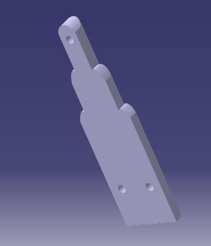

gerardm Posté(e) Mai 30, 2020 Posté(e) Mai 30, 2020 Bonsoir, J'ai redessiné la petite pièce avec les nouvelles infos.ci-joint le fichier stl (petite_v2.stl). Si tu vois des problèmes n'hésite pas à me les signaler. J'ai fait un petit chambrage sous la pièce pour améliorer le contact avec le tableau de bord. J'attends pour la suite. petite_v2.stlFetching info...
Titi78 Posté(e) Mai 30, 2020 Posté(e) Mai 30, 2020 J'aurais mis des trous pour mettre des tétons collés et pas de chambrage pour faciliter l'impression

gerardm Posté(e) Mai 31, 2020 Posté(e) Mai 31, 2020 (modifié) Sur les conseils de @Titi78 version 3 de la petite pièce. Plus de chambrage (peut être problème de contact avec tableau de bord, mais la pièce est petite, à voir). Augmentation de l'épaisseur de 3 mm pour mettre des trous à la place des tétons. diamètre des trous 3,2 mm . J'ai pas dessiné les tétons.( diamètre 3 mm). Demande moi s'il y a besoin et quelle forme tu veux? Pour la grande pièce une photo avec le réglet de cette pièce avec les tétons sur le dessus. (comme sur les 1ére photos mais pièce sur le dos) Positions de tétons ,écartement.... si ce n'est pas très lisible sur la photo. Même question les 2 grandes pièces sont-elles identiques? Veux-tu une surépaisseur comme l'autre petite pièce et des trous au lieu des tétons? petite_v3.stlFetching info... Modifié (le) Mai 31, 2020 par gerardm

gerardm Posté(e) Mai 31, 2020 Posté(e) Mai 31, 2020 Pour la petite pièce tu as les deux versions: avec chambrage (évidement sous la piéce de 0.2 mm) et des tétons. sans chambrage et avec des trous pour les tétons rapportés (voir @Titi78) mais pour avoir de la matière autour des trous j'ai épaissi la pièce de 3 mm (c'est la surépaisseur) et tu imprimes séparément des pions de diamètre 3 mm que tu colles dans les trous. La pièce sera plus facile à imprimer. Maintenant pièce creuse ou pièce pleine: Pièce creuse : A l'origine la pièce est injectée d'où la nécessité d'épaisseur constante et des nervures pour rigidifier la pièce.Plus délicat à dessiner sur des pièces de faible épaisseur mais faisable puisqu'elles ont été fabriquées comme ça. Mais est-ce utile pour des pièces fines imprimées en impression 3d. Gain de matière et gain de temps négligeables. Pièce pleine: sans doute plus "résistante" en impression 3d (bien qu'un tube résiste mieux à la flexion ou à la torsion qu'un arbre plein à section égale) et plus facile à imprimer en 3D car il n'y a pas de "pont" à prévoir dans ce cas là. Tu as une belle surface bien plane dessous. A propos de surface pane , peux tu me confirmer que le dessous de la grande pièce est totalement plan (sauf les pions bien entendu).La "zone noire externe" sur les photos semble plus haute que le" bord intérieur" de la courbe centrale. si c'est le cas me donner les formes et les dimensions. Me confirmer quel type tu veux : creuse ou pas pour tes pièces (perso je pencherais plutôt pleine) avant que j'attaque le dessin.
Titi78 Posté(e) Mai 31, 2020 Posté(e) Mai 31, 2020 Tu peux ajouter sur ton modèle à trou une coque épaisseur 2 en laissant ouvert la face du dessous comme ça ca fera des tétons avec un trou dedans pour coller des tétons dedans Et pour rappel et à dire vite : il est interdit de tater les tétons de tata quand tonton n'est pas là. 1
