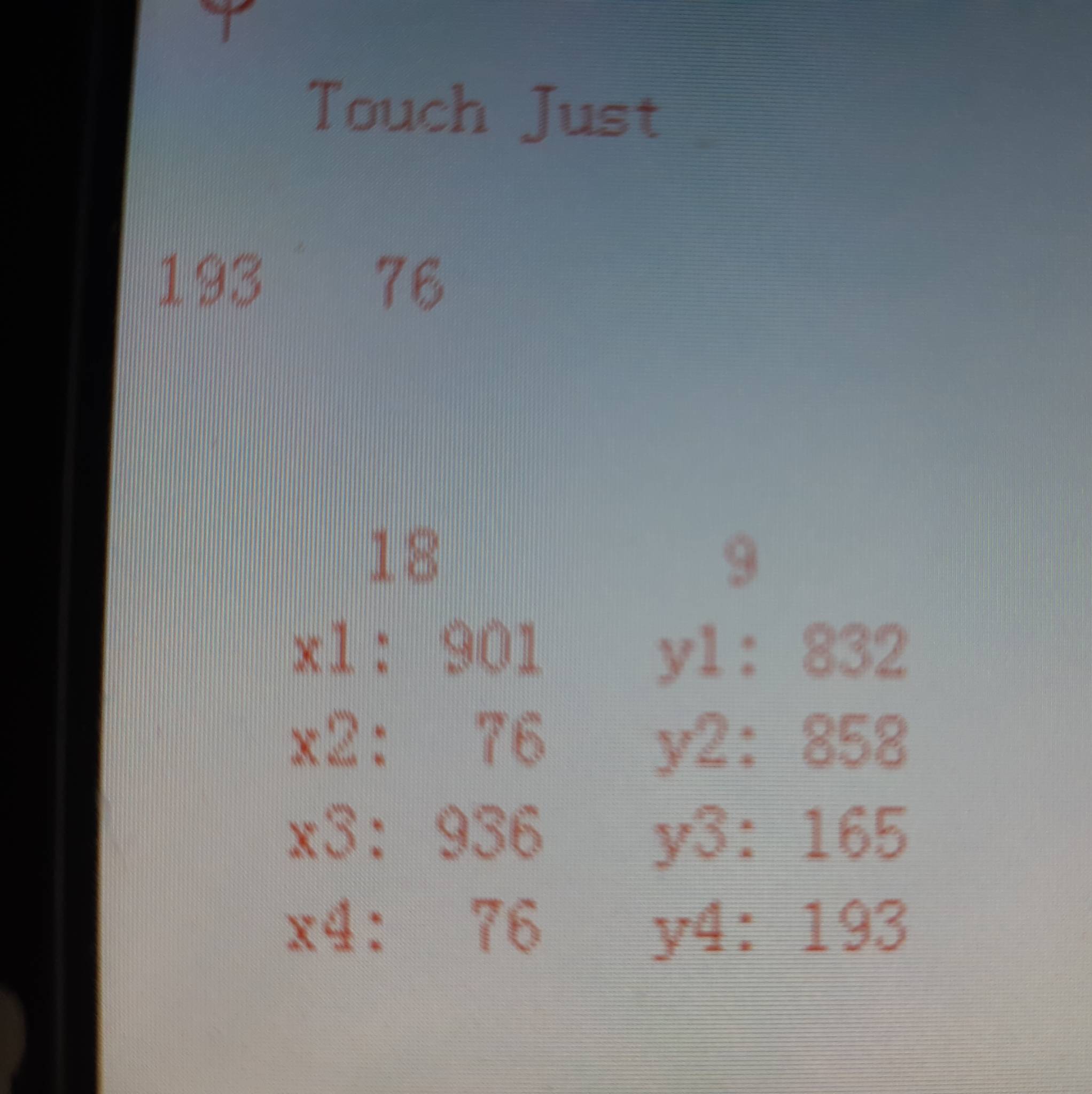

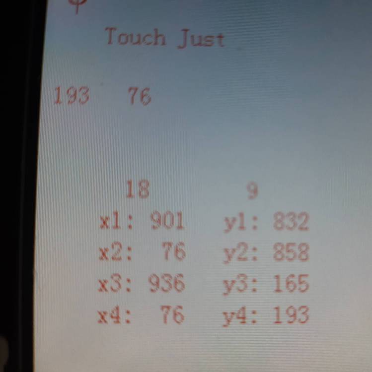

vap38 Posté(e) Juillet 10, 2020 Posté(e) Juillet 10, 2020 (modifié) @BaroudeurMerci pour les vidéos c'est super comme initiative ! J'ai un bug suite à la mise à jour du lcd j'ai appliqué la version 1.25 et à chaque print j'ai l'écran de calibrage qui apparait ? J'ai tout essayé en vain à chaque fois il me faut recalibrer c'est trop bizarre... j'ai bien entendu éteint et rallumé l'imprimante ! Modifié (le) Juillet 10, 2020 par vap38

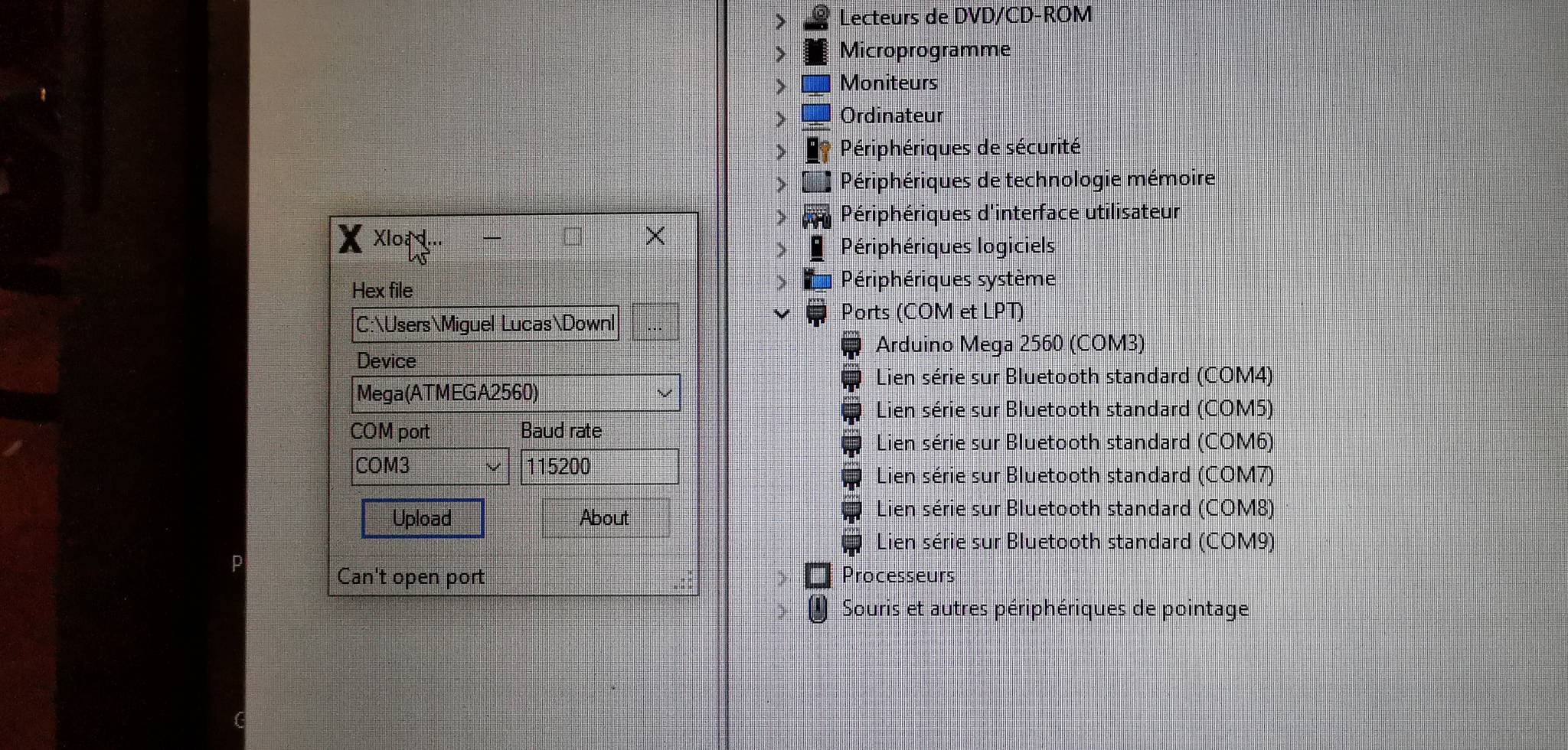

AlaSource Posté(e) Juillet 12, 2020 Posté(e) Juillet 12, 2020 (modifié) Bonjour à tous. Je suis en train moi aussi de mettre à jour mon imprimante. J'ai eu beau la recevoir il y a peut, elle est encore en 1.2.4. Je dois donc la passer en 1.2.5. Seulement je suis la vidéo pour la mise à jour et quand j'arrive à l'étape de Xloader, ça me signale qui le port ne s'ouvre pas. Avez-vous une idée de ce qui est faux ou que je fais faux ? Merci à tous Edit :ou alors est-il possible de de mettre à jour via une carte sd par le slot SD card? Modifié (le) Juillet 12, 2020 par AlaSource
vap38 Posté(e) Juillet 12, 2020 Posté(e) Juillet 12, 2020 bonjour, voici une solution car le port com 3 est déjà utilisé ! mettre le port com 13 aller dans gestionnaire de périphériques port com sélectionner Arduino Mega 2560 (com3) clic droit sélectionner propriété onglet paramètres du port clic sur avance en bas à gauche changer le port mettre port 13 ensuite ok débrancher le câble usb et le rebrancher normalement le port 13 est sélectionné et modifier le port com 13 sur Xloader en principe çà doit fonctionner....
AlaSource Posté(e) Juillet 12, 2020 Posté(e) Juillet 12, 2020 Il y a 1 heure, vap38 a dit : bonjour, voici une solution car le port com 3 est déjà utilisé ! mettre le port com 13 aller dans gestionnaire de pér.... Merci à toi. Ça bien fonctionné ! Tu devrais te faire embaucher chez tenlog ! Ça améliorera grandement leur support client ! Sinon je trouve que lors d'impression à chaque départ d'extrusion après un changement d'extrudeur, il y a une petite sur-extrusion qui provoque je crois le phénomène de pied d'éléphant. Y-a-t-il un moyen de régler ça ?
