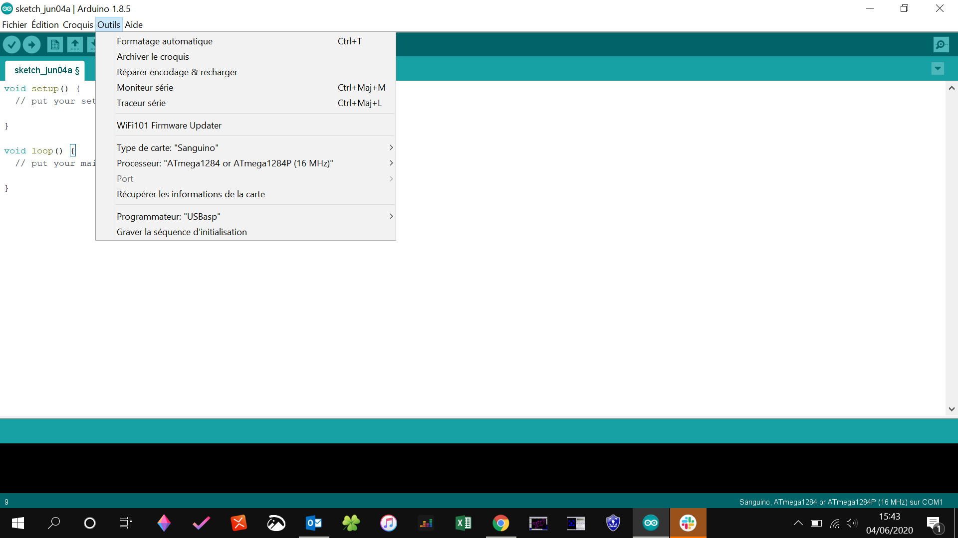

Waran Posté(e) Juin 4, 2020 Partager Posté(e) Juin 4, 2020 (modifié) Bonjour à tous ! Je viens vers vous car je suis confronté à un souci pour flasher en Marlin ma nouvelle Ender 3 Pro. Je veux le flasher car j'ai installé un TouchMi (équivalent français du BLTouch), et pour qu'il fonctionne, je dois le flasher en Marlin. Je n'ai pas de carte Arduino, mais un USBASP. Je suis le tuto ici : https://www.hotends.fr/fr/home/74-usbasp.html Au moment de boot, dans l'onglet Outils du soft Arduino, je ne peux pas sélectionner de port COM (le reste est comme dans le tuto). Est-ce que qqun a déjà installé un TouchMi en flashant Marlin sans carte Arduino ? Cela m'aiderait beaucoup car je suis complètement perdu. C'est mon premier flash ! Merci d'avance et à bientôt Modifié (le) Juin 4, 2020 par Waran Lien vers le commentaire Partager sur d’autres sites More sharing options...

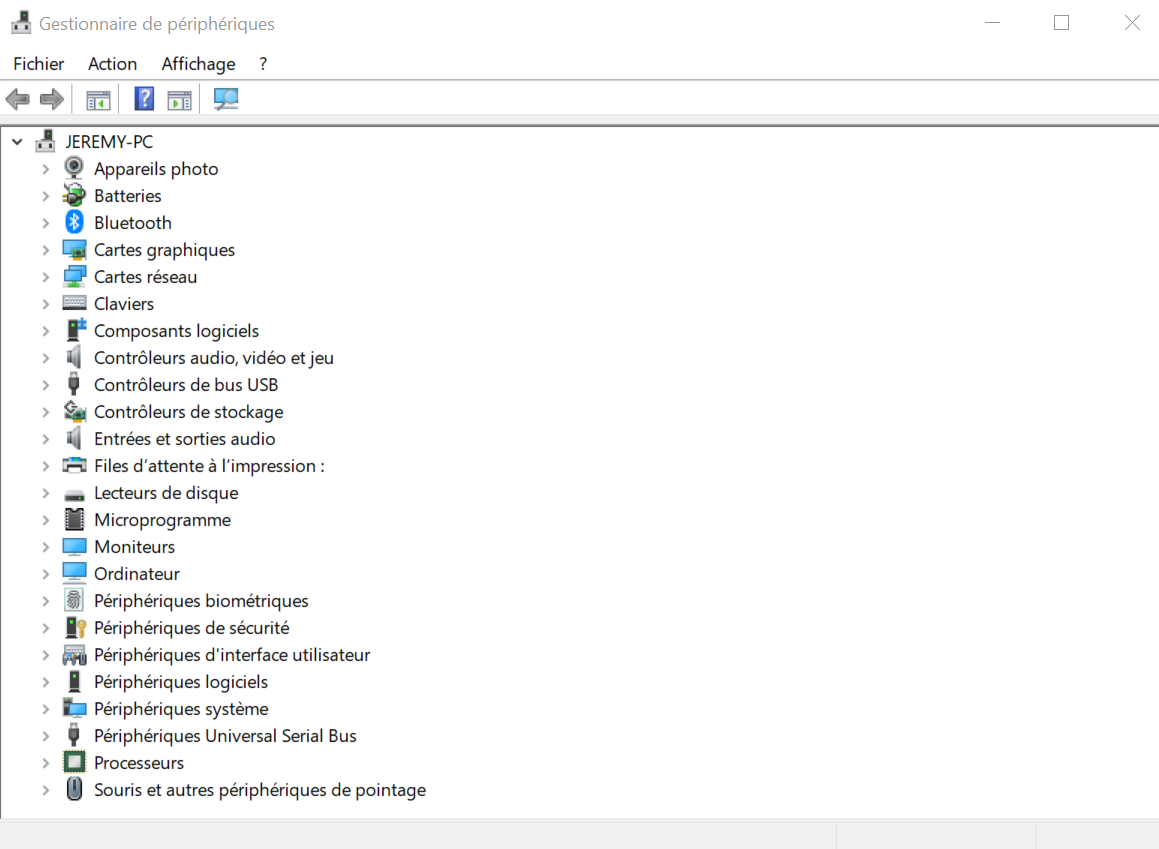

Idealnight Posté(e) Juin 4, 2020 Partager Posté(e) Juin 4, 2020 Salut, ton problème doit se situer au niveau de la reconnaissance de la clé USBASP sous windows. As tu installé les drivers ? ton gestionnaire de périphérique est-il ok cad pas de ligne avec un "?" ? Lien vers le commentaire Partager sur d’autres sites More sharing options...

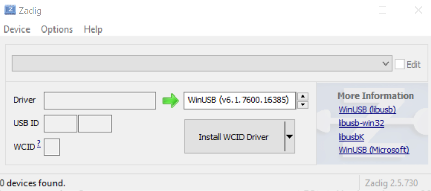

Waran Posté(e) Juin 4, 2020 Auteur Partager Posté(e) Juin 4, 2020 (modifié) il y a 21 minutes, Idealnight a dit : Salut, ton problème doit se situer au niveau de la reconnaissance de la clé USBASP sous windows. As tu installé les drivers ? ton gestionnaire de périphérique est-il ok cad pas de ligne avec un "?" ? J'ai installé le driver USBASP Zadig et le driver CH341, mais pas le FTDI (je n'ai pas trouvé). Au niveau du gestionnaire de périphériques, je ne sais pas. Je ne m'y connais pas assez, voilà ce que j'ai (en PJ, j'ai mis les 3 fenêtres GP, Arduino et Zadig). Le souci est que je ne vois rien dans le gestionnaire de périphériques. Sous Zadig, il ne reconnait plus rien non plus. Modifié (le) Juin 4, 2020 par Waran Lien vers le commentaire Partager sur d’autres sites More sharing options...

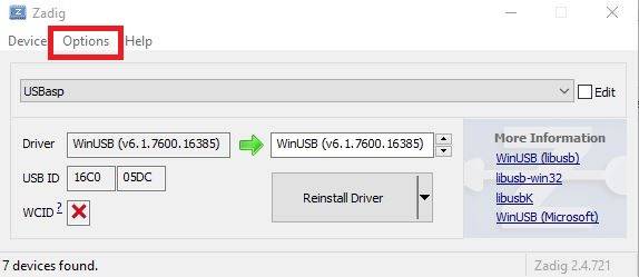

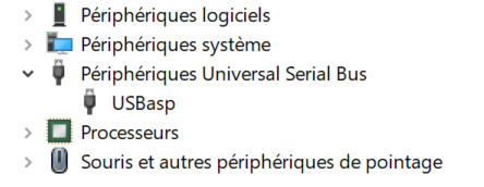

fran6p Posté(e) Juin 4, 2020 Partager Posté(e) Juin 4, 2020 @Waran Dans Zadig, menu Options, l'option «List all devices» est bien cochée ? Dans le gestionnaire de périphériques quand la clé est bien installée et reconnue, elle est affichée comme ci-dessous: Le connecteur 6 broches qui va sur l'emplacement ICSP de la carte est bien branché (dans le bon sens et bien sur les six pattes ? Voilà le document que j'utilise pour flasher un binaire avec le programme ProgISP (ça marche aussi avec Xloader, Avrdudess, …) : Installer-via-USBASP.pdf Lien vers le commentaire Partager sur d’autres sites More sharing options...

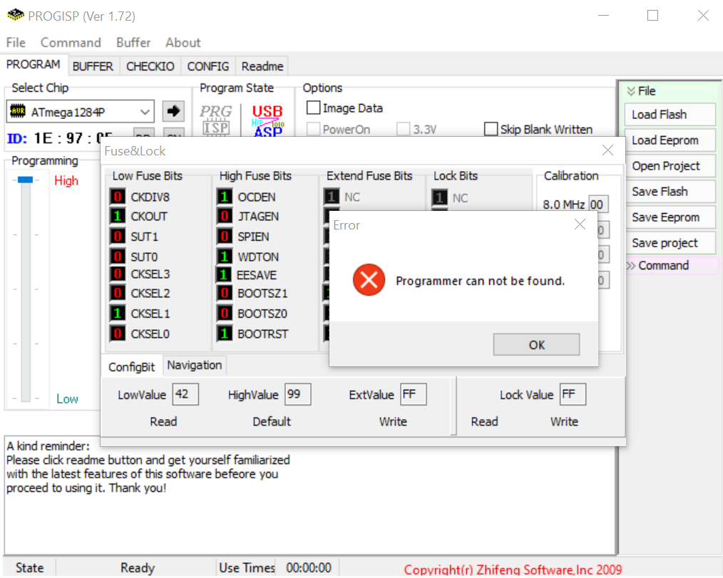

Waran Posté(e) Juin 4, 2020 Auteur Partager Posté(e) Juin 4, 2020 (modifié) @fran6p, merci pour ton retour ! Malheureusement, ça ne veut toujours pas. Je vois bien USBASP dans le gestionnaire de périphérique, mais avec PROGisp impossible (j'ai bien mis la carte mère comme dans ton document partagé). J'ai mis en PJ la capture d'écran de l'erreur qu'il me met. Je suis bien branché à l'imprimante et la LED bleue sur la carte mère est allumée Modifié (le) Juin 4, 2020 par Waran Lien vers le commentaire Partager sur d’autres sites More sharing options...
Waran Posté(e) Juin 4, 2020 Auteur Partager Posté(e) Juin 4, 2020 Désolé pour le double post. Je viens de fouiller encore. Je suis tombé sur ce site : https://www.ender3.fr/installation-dun-bootloader-avec-un-usbasp/. Tout ce qu'ils disent dedans, je l'ai. Le message d'erreur à la fin du boot depuis Arduino et l'écran bleu sur l'imprimante. Est-ce que ça veut bien dire que c'est bon ? Ensuite, il y a ça pour mettre Marlin 1.1.9 + Touch Mi : https://www.ender3.fr/turoriel-marlin-1-1-9-touch-mi-pour-la-ender3/. Apparemment, il faut une carte Arduino obligatoirement pour injecter Marlin. Je n'en ai pas de dispo, est-ce qu'il y a une alternative ? Ou est-ce qu'il faut absolument que j'en commande un ? Lien vers le commentaire Partager sur d’autres sites More sharing options...
