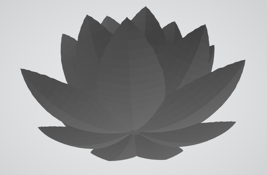

bonjour,  j'ai voulu imprimer un nénuphar mais il n 'avait pas sur le stl d'origine une surface plane à la base pour le poser. J'ai donc dessiné une sorte de socle que j'ai ajouter sous le nénuphar.
Mais le final de l'impression me fait un socle plein à la base alors que j'avais réalisé des congés dans les cavités pour limiter la surface. Voir la photo. Quelqu'un peut il me dire pourquoi j'ai ce résultat ?
Merci d'avance.

Je n'ai pas encore mon imprimante SLA mais a priori, compte tenu du principe d'impression, la forme des cavités fait que la résine qui n'a pas été durcie à la couche précédente, n'est pas évacué suffisemment quand la couche suivante arrive pour être exposée aux UV: par effet de bords, la cavité se remplit... my 2cts

il est possible que ton fichier stl soit défectueux , avec des faces inversées par exemple
pourrais tu nous mettre ton fichier stl , pour que l'on voit ce que cela donne chez nous ?

Salut @pegase, si tu veux tester ce nouveau fichier qui doit correspondre au tient : https://www.thingiverse.com/thing:4016900
J'ai supprimé la partie dessous et réparé tout ça.

Ton problème ne serait il pas du à la résine translucide ?

salut à tous oui j'étais un peu désespéré le jour ou j'ai poster le dernier message et vous avez  raison tous en fait dans vos différentes réponses je pense que les cavitées de mon support arrondi sont effectivement trop peu espacé ne laissant pas le temps a la résine de redescendre et du coup paf le gloubiboulga.
Vector merci pour ton .stl mais en fait j'avais fait le support volontairement car les premières impressions étaient comme ça et sans support les premiers pétales s aplatissent et quand tu veux décoller y a de la casse.. bref merci à tous pour vos conseils. J'ai plus ou moins réussi en faisant un support un peu plus grand bon c'est chaud à décoller mais c'est passé c'était une déco pour la fête des mères et tous le monde à trouvé ça très jolie(on vois pas le dessous huhu).

... les cavitées de mon support arrondi sont effectivement trop peu espacé ne laissant pas le temps a la résine de redescendre et du coup paf le gloubiboulga.
Redescendre?
Tu visualises la façon dont ta pièce se construit ou pas? Parce que le plateau est en haut de ta pièce.
Je reste convaincu d'une mauvaise calibration du Z et des premières couches trop tassées.

Par la suite J'ai redessiné le support en enlevant beaucoup de surface d adhérence du coup ça n'a pas tenu au moment le plus chaud surface d accroche plateau trop faible / surface tirée sur le FEP d ou le pâté mais les 5 premiers mm on bien fonctionné et mon Z n'est pas si mal entre la côte dessin et réel c'est plutôt une bonne tolérance je trouve. Et oui je visualise assez bien je pense la construction de la pièce avec 30 ans de dessin indus. c est juste le problème viscosité de la résine le temps d'insolation et d'autres réglages que je ne maitrise pas encore et puis surement la façon de dessiner mes pièces adapté a la résine. Merci pour ton conseil je vais refaire le Z mais il a bien fonctionné jusque la. A suivre... De toute façon je ne réimprimerais pas ce nénuphar car c'était une déco fête des mères voila c'est passé.
