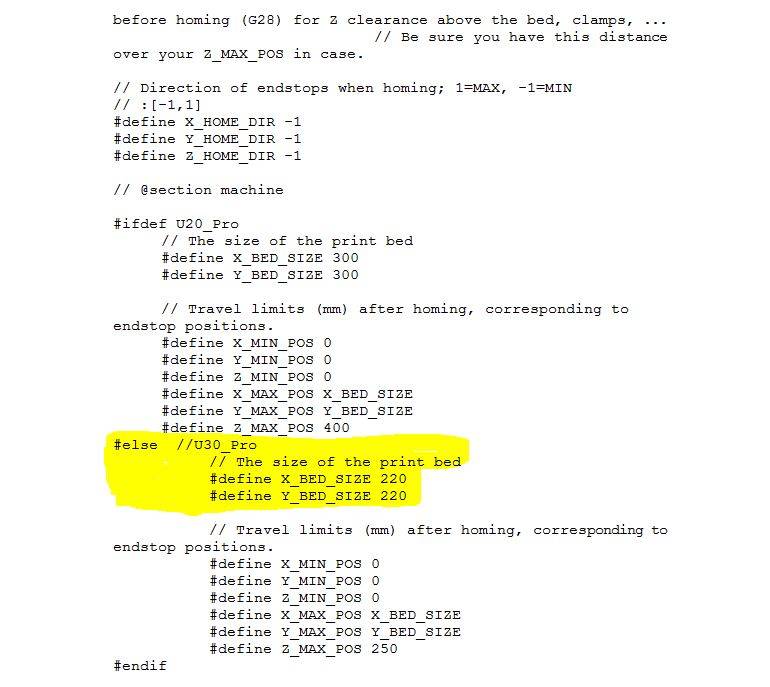

Ambo73 Posté(e) Juin 6, 2020 Partager Posté(e) Juin 6, 2020 Bonjour, je possède une Alfawise U30 pro mais ma question peut concerner d'autres modèles. La surface utile du plateau sur ma U30p est annoncée à 220x220xmm. Le plateau a une dimension physique de 235x235mm. J'utilise CURA 4.6 avec le profil ENDER3. Or ce profil, par défaut, est réglé sur une dimension "utile" de plateau de 235x235mm. Normalement, je vais dans les paramètres de l'ENDER3 et je ramène le plateau à 220x220 utiles. Malgré cela, plusieurs fois par inattention, lors de MAJ de Cura ou autres manips, j'ai oublié de faire cette correction. D'où pb dans ce cas: dans CURA, à l'écran, la limite d'impression sur le plateau correspond à celle de l'imprimante qui a été choisie (c'est à dire 235x235 puisque j'ai oublié de le corriger...). Si la pièce a une dimension légèrement inférieure à cette limite mais supérieure à 220x220 (incluant éventuellement la "jupe"), je peux la placer sans problème à l'intérieur de la limite affichée. Une fois le tranchage fini, je lance l'impression et là, c'est la cata: le premier contour tracé est tronqué à 220x220.... D'où ma question: peut-on augmenter la surface d'impression de base de la machine, dans la limite des dimensions du plateau bien sûr. Sur la U30p, elle est bridée à 220x220mm. C'est dommage avec un plateau de 235x235. J'imagine qu'en modifiant le firmware, peut-être, ça pourrait le faire... Où alors je n'ai rien compris au paramétrage des imprimantes sur Cura.... NB: il se trouve que le switch de l'axe X est positionné tel que la buse à son point zéro est à 2 mm du bord gauche du plateau. Il reste donc 235 - 2 =233 mm. On pourrait donc imprimer sur une zone maxi de 230x230 mm, non ? Est-ce que je me trompe ? Désolé pour la longueur de ce post. Et j'espère avoir été suffisamment clair. Merci d"avance pour vos avis. Lien vers le commentaire Partager sur d’autres sites More sharing options...

RubiX Posté(e) Juin 6, 2020 Partager Posté(e) Juin 6, 2020 (modifié) Oui tu peux exploiter un peu plus ton plateau, mais pour ça il faut modifier le firmware. La place exploitable va surtout dépendre de la position de tes endstop, et du trajet que ta buse/bed peut faire. Si celle ci est capable d'aller hors bed(ou presque) dans toutes les directions, tu pourra exploiter toute la place. Ensuite tout va se jouer sur ces quelques paramètres // The size of the print bed #define X_BED_SIZE 302 #define Y_BED_SIZE 301 // Travel limits (mm) after homing, corresponding to endstop positions. #define X_MIN_POS -4 #define Y_MIN_POS -2 #define Z_MIN_POS 0 #define X_MAX_POS (X_BED_SIZE + 10) #define Y_MAX_POS (Y_BED_SIZE + 5) #define Z_MAX_POS 400 Il te faut determiner les marge que tes endstop te donnent, et ensuite tu peux augmenter la taille du bed exploitable Modifié (le) Juin 6, 2020 par RubiX 1 Lien vers le commentaire Partager sur d’autres sites More sharing options...

Ambo73 Posté(e) Juin 8, 2020 Auteur Partager Posté(e) Juin 8, 2020 Le 07/06/2020 at 01:38, RubiX a dit : Oui tu peux exploiter un peu plus ton plateau, mais pour ça il faut modifier le firmware. La place exploitable va surtout dépendre de la position de tes endstop, et du trajet que ta buse/bed peut faire. Si celle ci est capable d'aller hors bed(ou presque) dans toutes les directions, tu pourra exploiter toute la place. Ensuite tout va se jouer sur ces quelques paramètres // The size of the print bed #define X_BED_SIZE 302 #define Y_BED_SIZE 301 // Travel limits (mm) after homing, corresponding to endstop positions. #define X_MIN_POS -4 #define Y_MIN_POS -2 #define Z_MIN_POS 0 #define X_MAX_POS (X_BED_SIZE + 10) #define Y_MAX_POS (Y_BED_SIZE + 5) #define Z_MAX_POS 400 Il te faut determiner les marge que tes endstop te donnent, et ensuite tu peux augmenter la taille du bed exploitable Bonjour, oui, c'est bien ça qui m'intéresse. J'ai trouvé dans le config.h du Marlin 1.9 LGT0.3 ceci (voir PJ). Ça ressemble à ce que tu indiques. Mais concrètement, comment je fais ? Suffit-il par exemple de remplacer 220 dans #define X_BED_SIZE 220 par 230 (ou tout autre valeur appropriée que j'aurais déterminée sur ma machine)? Si oui, peux-tu m'indiquer un lien qui explique comment modifier le firmware et l'implanter dans l'imprimante ? J'ai lu pas mal de choses là-dessus mais j'avoue que je m'y perd un peu... Lien vers le commentaire Partager sur d’autres sites More sharing options...
RubiX Posté(e) Juin 8, 2020 Partager Posté(e) Juin 8, 2020 (modifié) Il te faut d'abord déterminer les valeur pour X_MIN_POS et Y_MIN_POS Pour ce faire, tu commences par determiner le milieu de ton bed visuelement, en mettant un bout de scotch, un post ou n'importe quoi qui protegera ton bed et te permettra d'ecrire dessus, puis tu traces les diagonales de ton bed pour obtenir son centre exact Puis tu fais un G28, pour avoir les moteurs en prise avec un système de coordonnée actif, et en utilisant les moteur (déplacer un axe) tu place la buse sur la croix au centre, et tu relèves les coordonnées pour X et Y A partir de la, tu fais ce calcul simple: 110 - coordonnéeX = X_MIN_POS 110 - coordonnéeY = Y_MIN_POS Si ces valeurs sont négative, tu peux agrandir la zone du bed, mais si ces valeur sont positive, ça veut dire que le 0 de ta buse est trop avancé sur le plateau et tu ne pourra pas utiliser toute la place sans reculer tes endstop Pour ce qui est de compiler et flasher, je en connais pas les carte mere alfawise mais tu trouveras bien sur ce forum Modifié (le) Juin 8, 2020 par RubiX Lien vers le commentaire Partager sur d’autres sites More sharing options...

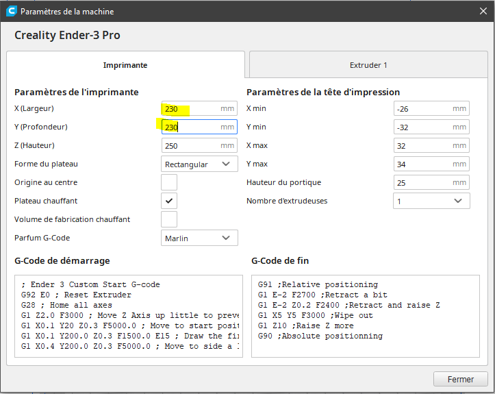

Ambo73 Posté(e) Juin 9, 2020 Auteur Partager Posté(e) Juin 9, 2020 (modifié) Hello, Merci RubiX, je vais vérifier cela mais de visu, sans faire le calcul, je pense que c'est bon. Une autre interrogation..., peut-être liée à ma première question.... A quoi correspondent les paramètres Xmin, Ymin, Xmax et Ymax dans la fenêtre des "parametres de la machine" ? (voir pdf joint) parametres machine.pdf Modifié (le) Juin 9, 2020 par Ambo73 Lien vers le commentaire Partager sur d’autres sites More sharing options...

supernono Posté(e) Juin 10, 2020 Partager Posté(e) Juin 10, 2020 tu ouvres le fichier marlin.ino dans l'IDE arduino , tu choisi carte 2560 et le port com de ta carte tu modifies X_BED_SIZE et Y_BED_SIZE dans config.h tu compile et tu fais le téléversement dans la carte te reboot la carte , tu initialise l'EEPROM (en bas du menu controler) et tu controle que tes modification ont été prise en compte en faisant des déplacement X et Y Lien vers le commentaire Partager sur d’autres sites More sharing options...
Ambo73 Posté(e) Juin 10, 2020 Auteur Partager Posté(e) Juin 10, 2020 Super réactif supernono... Tout compris sauf "tu reboot la carte , tu initialise l'EEPROM (en bas du menu controler)" Rebooter quelle carte? Ça veut dire éteindre et réallumer l'imprimante? Initialiser l'EEPROM. Là je ne vois pas du tout... Est-ce que cette opération est "risquée" ? Y a t-il moyen de revenir en AR si ça plante ? Peut-on faire une sauvegarde du firmware avant la modif ? (NB: ce serait la 1ère fois que j'interviens sur le firmware de l'U30p à part modifier des Gcode avec Pronterface et du coup, je ne suis pas très à l'aise....) En tout cas, ça n'a pas l'air compliqué, c'est déjà ça... Lien vers le commentaire Partager sur d’autres sites More sharing options...
RubiX Posté(e) Juin 11, 2020 Partager Posté(e) Juin 11, 2020 (modifié) Une fois que tu auras déterminé la position de tes endstops, tu pourra modifier ta zone d'impression en fonction de ces distances sans risque de faire sauter tes courroies je te donne un exemple mais tu va vite comprendre Ton bed actuel fait: 7.5mm+220mm+7.5mm pour un total de 235 (en X et en Y) Disons que pour X_MIN_POS tu trouves -5, et pour Y_MIN_POS tu trouves -3, cela veut dire que tu peux exploiter 5mm des 7.5mm sur la gauche du bed, et 3mm(sur les 7.5) sur le fond du bed et pas plus pour ces cotés car tu serai bloqué par les endstop et a droite, tu as 10mm ou ta buse peux aller sur X(X_MAX_POS), et 5mm sur Y(Y_MAX_POS) avant que la courroie ne saute si la tête essaye d'aller plus loin Taille original avec position des endstops // The size of the print bed #define X_BED_SIZE 220 #define Y_BED_SIZE 220 // Travel limits (mm) after homing, corresponding to endstop positions. #define X_MIN_POS -5 #define Y_MIN_POS -3 #define Z_MIN_POS 0 #define X_MAX_POS (X_BED_SIZE + 10) #define Y_MAX_POS (Y_BED_SIZE + 5) #define Z_MAX_POS 250 Taille du bed en utilisant (toute !!) la marge des endstops, la zone imprimable passe à 225x223, et les XY_MIN_POS reviennent à 0 // The size of the print bed #define X_BED_SIZE 225 #define Y_BED_SIZE 223 // Travel limits (mm) after homing, corresponding to endstop positions. #define X_MIN_POS 0 #define Y_MIN_POS 0 #define Z_MIN_POS 0 #define X_MAX_POS (X_BED_SIZE + 10) #define Y_MAX_POS (Y_BED_SIZE + 5) #define Z_MAX_POS 250 Avec cette modif, la composition de Ton X est passé de "7.5+220+7.5" à "2.5+225+7.5" (tjrs 235 au total) et ton Y de 7.5+220+7.5 à 4.5+223+7.5 Ensuite il ne te reste qu'a exploiter la marge a droite du bed que tu peux, La buse peut aller 10 plus loin en X(X_MAX_POS), et 5 plus loin en Y(Y_MAX_POS), on va donc utiliser cette place sachant que le bed réel n'as que 7.5mm de marge après ta zone d'impression de 225x223 // The size of the print bed #define X_BED_SIZE 232 #define Y_BED_SIZE 228 // Travel limits (mm) after homing, corresponding to endstop positions. #define X_MIN_POS 0 #define Y_MIN_POS 0 #define Z_MIN_POS 0 #define X_MAX_POS (X_BED_SIZE + 3) #define Y_MAX_POS Y_BED_SIZE #define Z_MAX_POS 250 Maintenant ton bed en X se compose comme suit contre le endstop ta buse est a 2.5mm du bord gauche du plateau, ta zone imprimable fait 232mm, et il te reste 0.5mm à droite (235mm total) et pour Y, ta buse est a 4.5mm du bord du plateau au fond, puis suivi d'une zone d'impression de 228mm, le bed fini 2.5mm plus loin mais ta buse ne peut pas les atteindre sans faire sauter la courroie (dans cet exemple) Je te conseillerai quand même de garder 1mm entre ton endstop et ta zone imprimable (X_MIN_POS -1 et X_BED_SIZE 231) par sécurité, et de penser aux éventuel pince qui tienne ton bed si tu en as Voila, en esperant être clair ! Modifié (le) Juin 11, 2020 par RubiX 1 Lien vers le commentaire Partager sur d’autres sites More sharing options...
RubiX Posté(e) Juin 11, 2020 Partager Posté(e) Juin 11, 2020 Un INIT EEPROM consiste à faire un M502 suivi d'un M500(si tu le fais sur Pronterface), ça permet de charger toutes les données du firmware dans l'eeprom ça doit être fait après chaque flash, ça va résoudre l'erreur "EEPROM Version Mismatch" si tu change de version de Marlin et ça va aussi charger des modifications du firmware qui ne sont prise en compte que de cette manière (comme le sens de rotation des moteurs) C'est totalement réversible bien entendu, il te suffit de flasher le firmware de ton choix (l'original) et d'initialiser l'eeprom pour revenir à la version original de ta machine 1 Lien vers le commentaire Partager sur d’autres sites More sharing options...
supernono Posté(e) Juin 11, 2020 Partager Posté(e) Juin 11, 2020 pas mieux que RubiX perso quand je modifie un firmware je commente la ligne a modifier (// en début de ligne ) pour garder une trace de ce qui est d'origine je fais un copier / coller de la ligne a modifier ,je fais les modifs dans la ligne et j'ajoute a la fin de la ligne // modif arnaud (comme cela avec un ctrl + f je retrouve tout ce que j'ai modifié) exemple pour Y_MAX : #define X_MAX_POS (X_BED_SIZE + 10) //define Y_MAX_POS (Y_BED_SIZE + 5) #define Y_MAX_POS (Y_BED_SIZE + 10) // modif arnaud #define Z_MAX_POS 250 2 Lien vers le commentaire Partager sur d’autres sites More sharing options...

Lpiro Posté(e) Avril 12, 2021 Partager Posté(e) Avril 12, 2021 (modifié) Bonjour je me permet de relancer le sujet sur la ender 3 pro avec un plateau de 220mm j'était limiter a 200mm sur cura j'ai changer les paramètres en 230mm par 230mm, sa marche sans problème il faudrait trouver un moyen de configuré le point 0 en -10mm -10mm pour gagner de 10 dernier mm paramètre>imprimante>Gérer les imprimantes...>paramètre de machine Rouge dimension de plateau réel Bleu dimension du plateau accordé par cura en espérant vous avoir aider Modifié (le) Avril 12, 2021 par Lpiro Lien vers le commentaire Partager sur d’autres sites More sharing options...
akoirium Posté(e) Avril 12, 2021 Partager Posté(e) Avril 12, 2021 bien que je n'ai pas tout lu du post je réponds car j'ai eté confronté au problème... et donc voici mon analyse... : Première chose a vérifier : Physiquement sur votre machine ( donc en prenant des mesures précises) ... quels sont les deplacements maxi possibles en X Y et Z mecaniquement sans tenir compte de la surface du plateau... Bref ... l'imprimante permet elle d'imprimer en dehors du plateau ? Second point : faire correspondre ces dimensions avec ce qui est renseigné dans le firmware de la machine et s'assurer que cela correspond... cela veut dire flashé le firmware avec les nouvelles dimensions mesurées pour pouvoir imprimer en dehors du plateau sans venir déclencher un "endstop" ou entrer en collision avec le bâtit de l'imprimante ... Troisième point ...: accorder la surface du plateau en fonction des débattement maxi renseignés dans le firmware avec son slicer... de façon a éliminer les marges de sécurité imposées par le slicer ...et pouvoir poser une pièce sur la totalité du plateau dans le slicer... ( pour ma par je parle de cura qui impose une marge au plateau ...) Ce qui permet ... d'imprimer une pièce dont la base n'exede pas la surface physique du plateau ... mais aussi permet d'imprimer si il n'y a pas besoin de support en dehors du plateau avec un léger porta-faux (45° maxi ... dans la limite des débattements)... Voila ... de quoi gagner quelque 5 a 10 mm en première couche ... et 1 a 1.5 cm en porta-faux ... Lien vers le commentaire Partager sur d’autres sites More sharing options...
