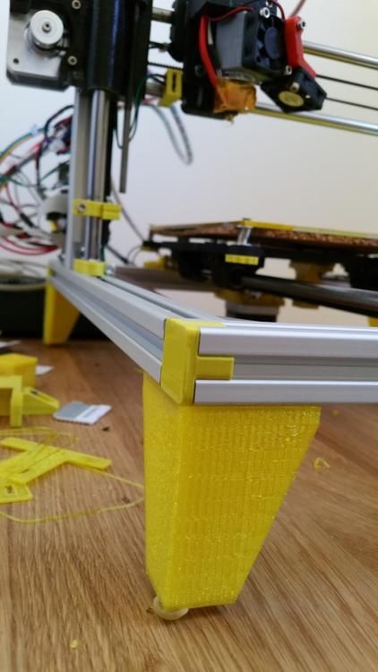

Même avec du meuble massif, il y a transmission de vibration audible.
Une solution consiste à créer une rupture entre l'imprimante et le support sur laquelle elle est posée.
Pour ça, on peut utiliser des petits tampons en silicone (dispo en mag de brico, c'est les mêmes tampons qui empêches les porte des meubles de cuisine de claquer à la fermeture)
Testé avec succès sur mon I3 en châssis alu de 2020 ;-)
(faites pas gaffe à la qualité du pied, problème du à la section du fil de 1.65 au lieu de 1.75 ^_^)
Modifié (le) par Misterblue
ajout photo
Lien vers le commentaire
Partager sur d’autres sites
