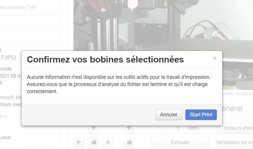

PierreG Posté(e) Juillet 16, 2021 Posté(e) Juillet 16, 2021 Bonjour @LeBress J'ai mis à jour deux de mes plugins avec tes fichiers, et là c'est la galère... Filament Manager ne fonctionne plus... Voici le message que je recois : Pour pouvoir faire mes impressions, je dois désactiver Filament Manager..... J'ai également mis à jour PrintTime Genius, et je ne retrouve plus l'étoile dorée apres le fichier pour indiquer que l'analyse est OK. Une idée du problème ??
LeBress Posté(e) Juillet 19, 2021 Posté(e) Juillet 19, 2021 (modifié) Bonjour @PierreG, Désolé pour le désagrément occasionné par l'installation de la traduction, mais pour avoir testé sur mon octoprint je n'ai pas rencontré de problème. Ce que je peux te recommandé c'est de faire une exportation de ton suivi de toute tes bobines, en allant dans le plugin et en cliquant sur la clé à molette puis Base de données, en bas tu as exporter. Fait une exportation, puis désinstalle le plugin complet, puis réinstalle le et réimporte la base de données. Pouir moi j'ai fait comme cela et je ne rencontre pas de problèmes. Tiens moi au jus. Pour l'autre plugin, la traduction ne viens pas de moi, car je ne l'utilise pas. Désolé. @+ Modifié (le) Juillet 19, 2021 par LeBress
