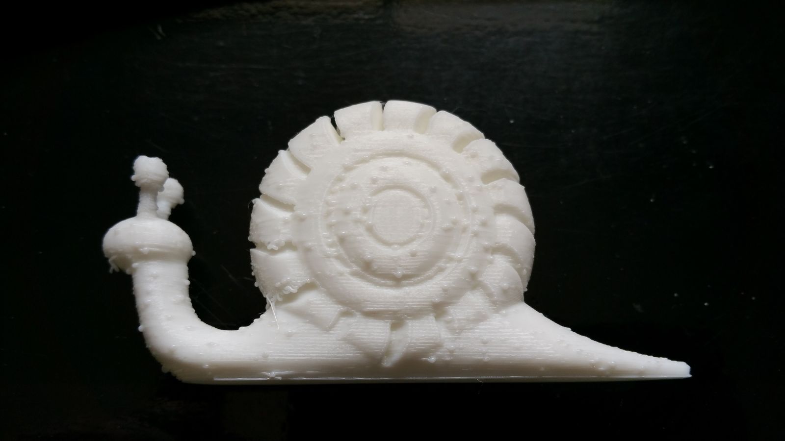

Gg45 Posté(e) Mai 12, 2016 Posté(e) Mai 12, 2016 Depuis quelques jours j'ai un soucis bizarre, lorsque j'imprime des formes complexes j'ai des points qui apparaissent. Je n'ai pas de problèmes sur les formes simples (voir mon LEGO géant plus haut). J'ai essayé de baisser la température mais ça ne change rien. D'où peut venir ce problème ?
Guest flykiller Posté(e) Mai 12, 2016 Posté(e) Mai 12, 2016 (modifié) temperature trop haute, humidité, retract ... Modifié (le) Mai 12, 2016 par flykiller

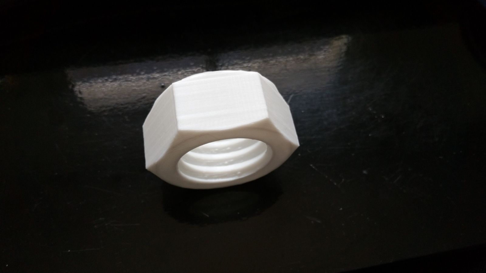

Gg45 Posté(e) Mai 12, 2016 Auteur Posté(e) Mai 12, 2016 (modifié) Pour comparer, voici une pièce que j'ai réalisé hier : l'extérieur est bien lisse, mais l'intérieur a des points... Pour la température j'ai testé de 195 à 225 sans que ça disparaisse. J'utilise CbD donc pas de réglage de retract... Modifié (le) Mai 12, 2016 par Gg45
gisclace Posté(e) Mai 12, 2016 Posté(e) Mai 12, 2016 Bonjour, Çà peut venir de beaucoup de points ... Pour commencer, la température, histoire d'isoler ce point, je t'invite à faire une tour de température (en changeant de filament, comme ça tu règles deux soucis en un) Ensuite,une buse sale (qui en gros donnerait des petits bouchon qui s'évacuent par accoues). Vois ces deux points et dis nous ce qu'il en est. ps : entre l'escargot et le boulon, tu as utilisé les mêmes réglages ?
Gg45 Posté(e) Mai 12, 2016 Auteur Posté(e) Mai 12, 2016 (modifié) Oui j'ai utilisé les mêmes réglages, le plus bizarre c'est que sur l'écrou les surfaces lisses sont nickels mais les surfaces complexes ont des points. J'ai aussi fait une petite boite creuse pour essayer, elle est parfaite ! Ce phénomène est apparu il y a quelques jours, j'ai changé le filament ce matin pour imprimer l'escargot, mais comme il est de la même marque, difficile de dire si c'est lui le problème... Modifié (le) Mai 12, 2016 par Gg45
gisclace Posté(e) Mai 12, 2016 Posté(e) Mai 12, 2016 Donc ce n'est pas ton filament qui à mal vieilli. Nettoies ta buse pour voir. Ton extrudeur ne claque pas ?
pimclik Posté(e) Mai 12, 2016 Posté(e) Mai 12, 2016 Je pense que ton imprimante a attrapé la varicelle Autrement oui, sans doute buse bouchée :-)
Gg45 Posté(e) Mai 12, 2016 Auteur Posté(e) Mai 12, 2016 L'extrudeur claque si la temp est trop basse (195 ou moins), la buse n'est pas bouchée, d'ailleurs si c'était le cas ça le ferai sur tous les objets, là ce n'est pas le cas. Je vais quand même essayer avec un restant de Filo3D qui traîne...
pimclik Posté(e) Mai 12, 2016 Posté(e) Mai 12, 2016 (modifié) Vérifie tes roulements voir si ils n'ont pas de jeux (surtout ceux de l'axe X) ? Modifié (le) Mai 12, 2016 par pimclik
gisclace Posté(e) Mai 12, 2016 Posté(e) Mai 12, 2016 Non ça ne le ferait pas avec tous les objets et ta buse peut être partiellement bouchée (j'ai eu le cas plusieurs fois déjà). As-tu regardé pour faire une tour ?

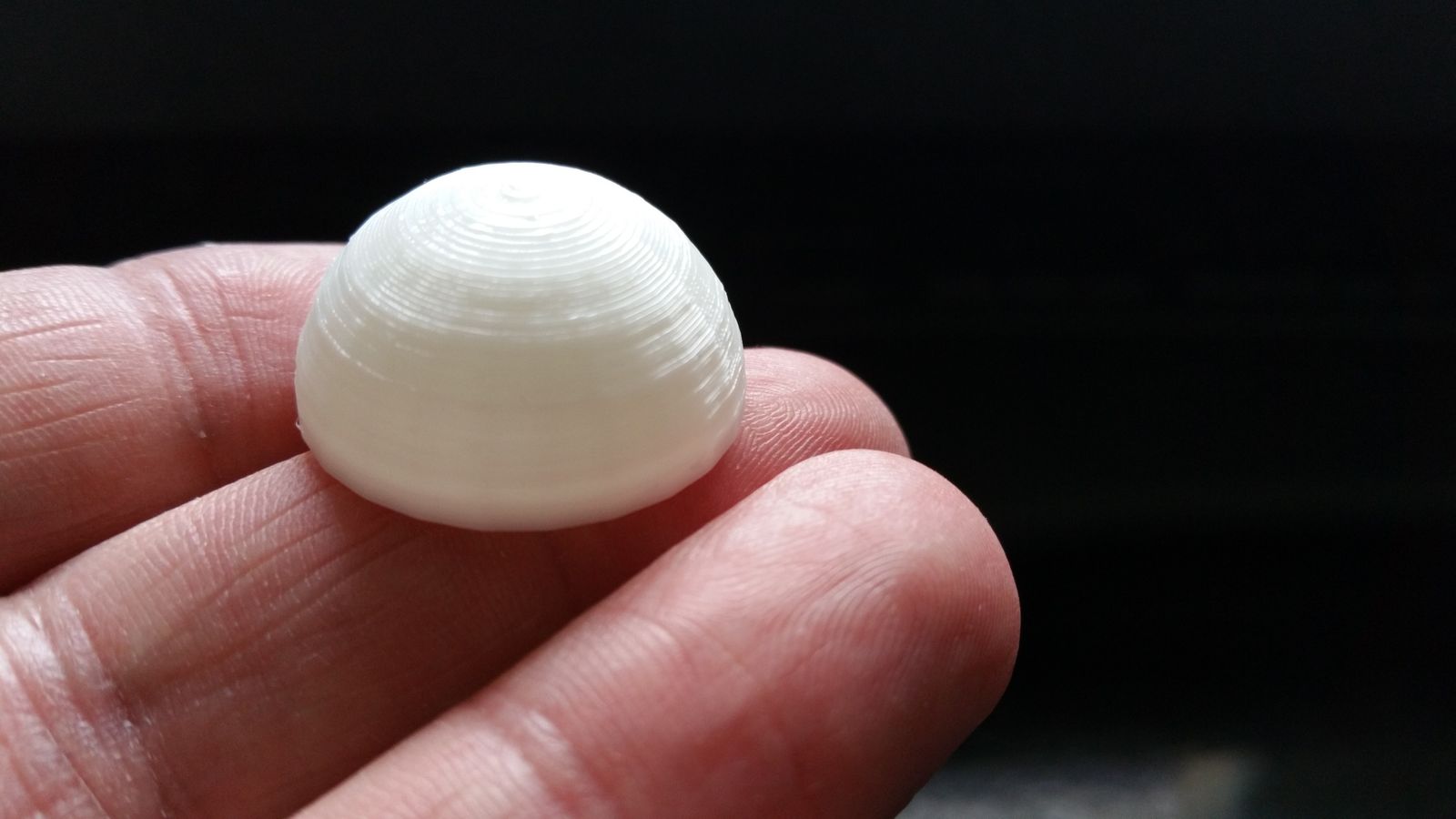

Gg45 Posté(e) Mai 12, 2016 Auteur Posté(e) Mai 12, 2016 J'ai testé l'escargot avec du Filo3D : même résultat ! J'ai donc fais un test rapide en faisant un petit dome creux... Et là c'est nickel ! Je me demande si ça ne vient pas de CbD qui interprète mal certains fichiers compliqués...
gisclace Posté(e) Mai 12, 2016 Posté(e) Mai 12, 2016 L'escargot est le fichier que j'utilise quand je change de filament pour faire les tests (à la grande joie de ma fille qui se retrouve avec une armée d'escargots), j'utilise cura by dagoma pour trancher sans avoir rien modifié au xml hormis le offset et je n'ai pas de soucis. Au risque d'être un peut sec, les conseils que l'on te donne ne sont pas fait pour te faire perdre du temps, mais pour t'aider à trouver une solution à ton problème par rapport à l'expérience de chacun et aux problèmes que nous avons déjà rencontrés (et solutionnés). Nous ne pouvons pas aider si nous n'avons pas de réponses à nos questions et aux tests que nous te proposons. La tour de température permettrait de vérifier que ton filament ne bouloche pas à un certains seuil (le pla n'aime pas trop l'humidité de basse et on ne sait pas si ton endroit de stock n'est pas humide par exemple) La buse s'encrasse régulièrement, même quand le filament sort, elle peut être partiellement bouchée. Ton extrudeur va s'user, il y a donc un moment où il faudra changer le flow. Autre piste (parmi tant d'autres restantes), tout est bien serrè ? (surtout au niveau de l'extrudeur dans ton cas). Comme toues machines, ton imprimante vibre, tous tes points de serrages peuvent se desserrer.

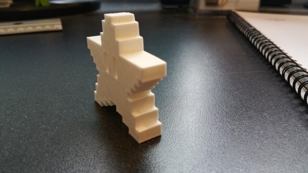

Gg45 Posté(e) Mai 12, 2016 Auteur Posté(e) Mai 12, 2016 Pour la température, je sais déjà que j'ai des soucis sous 195, mais pas jusqu'à boucher la buse... Si tu as une adresse pour une tour de temp, je suis preneur. Ma buse n'est pas bouchée, c'est sûr et certain. Très régulièrement je refais mon équerrage et je resserre toutes les vis, les moteurs, tension des courroies, graissage des axes, nettoyage des filetages... Je suis très méticuleux. Je viens à l'instant de refaire un test avec un objet plus "carré" et là il n'y a aucun petit point mystérieux (photo un peu floue)... Je ne pense pas que mon PLA soit en cause, il n'est pas vieux et stocké dans mon bureau (21°). Dans mon cas j'ai modifié quelques paramètres du XML de CbD. J'ai une sauvegarde du fichier d'origine, je vais essayer en utilisant celui-là...

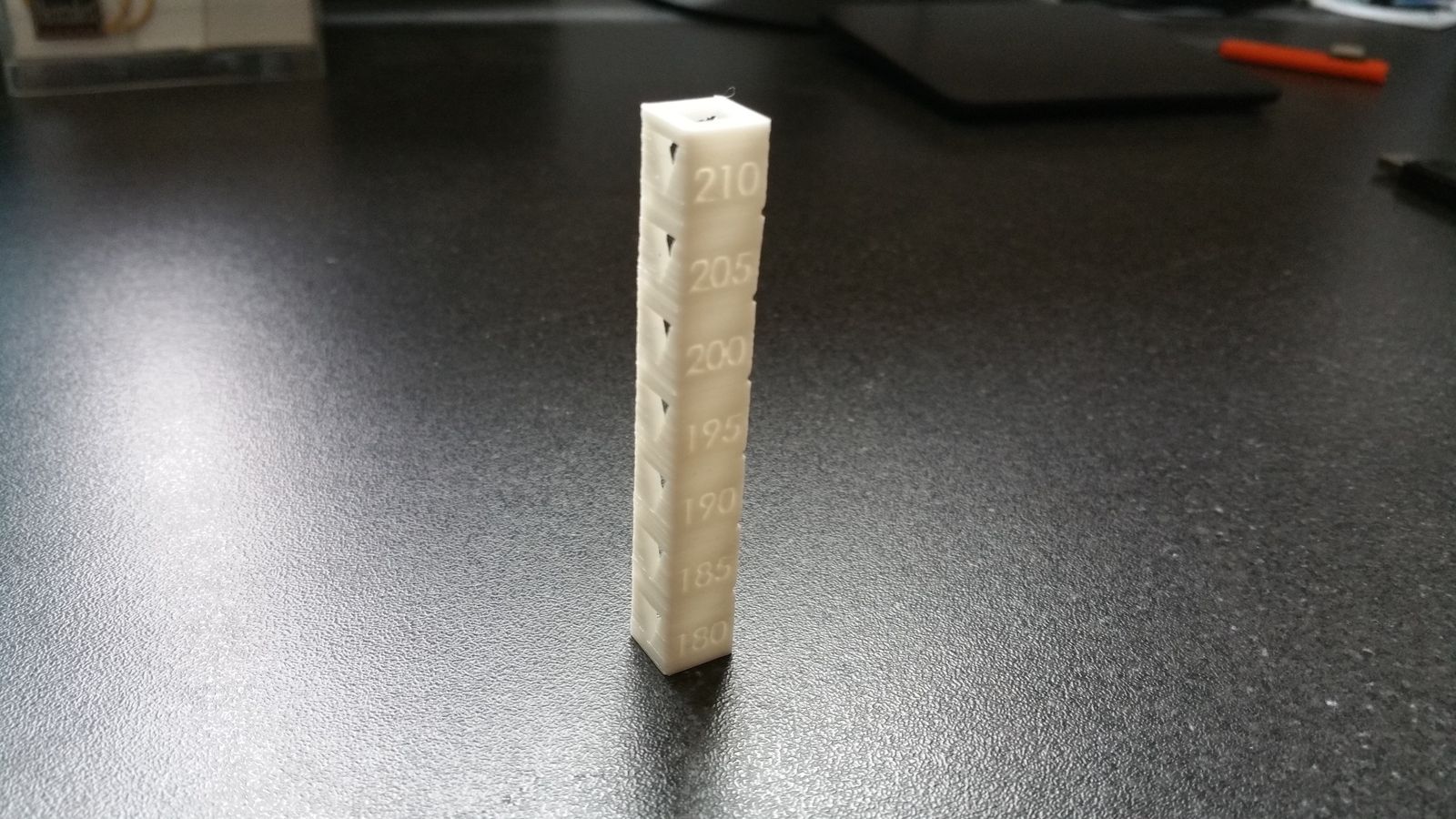

Gg45 Posté(e) Mai 13, 2016 Auteur Posté(e) Mai 13, 2016 Ce matin j'ai imprimé une tour de temp... J'ai commencé à 225 en bas pour finir à 185. Résultat en photo : elle est nickel, et en plus on ne voit même pas de différence entre les températures ! J'ai donc repris mon escargot, et là, toujours mes petits points ! Je pense de plus en plus à un soucis avec CbD...
J-Max.fr Posté(e) Mai 13, 2016 Posté(e) Mai 13, 2016 Bonjour, Au moins le résultat est uniforme. Les défauts peuvent ne pas être visibles si la machine fait un peu de wobble ou d'autres défauts. En revanche, ce qui ne mentira pas, c'est la solidité des couches sur les différentes plages de température. Essaies de casser la tour, la bonne température correspondra à la zone combinant la meilleure solidité à la température la plus basse. Par exemple si la tour devient plus fragile en dessous de 200°C, alors cette température doit être proche de l'idéal, sur ta machine et pour cette bobine tout du moins. +JM
Gg45 Posté(e) Mai 13, 2016 Auteur Posté(e) Mai 13, 2016 Elle a cassé vers les 200°. Le problème avec le PLA que j'utilise en ce moment, c'est qu'en dessous de 210 il ne tient pas au buildtak... C'est pour cette raison que j'ai fait la tour dans l'autre sens parce qu'à 185 la première couche ne tient pas, et ce n'est pas à cause de mon offset. Bref, tout cela n'explique pas mon problème de petits points sur les formes complexes...
gisclace Posté(e) Mai 13, 2016 Posté(e) Mai 13, 2016 il y a 33 minutes, Gg45 a dit : Bref, tout cela n'explique pas mon problème de petits points sur les formes complexes... Non mais ça enlève des possibilités. SI on reprends dans l'ordre tous t'es soucis, on arrive au constat que tu as des bouloches dans ton PLA quand tu fais des détails et a beaucoup de mouvement dans la tête (ce serait intéressant d'imprimer en même temps l’escargot et un cube pour affirmer ou infirmer ça. Je reste sur deux pistes pour le moment : ta tête bouge trop ou ta buse et partiellement bouchée.
Invité Posté(e) Mai 13, 2016 Posté(e) Mai 13, 2016 ton filament goutte ==> impression trop lente ==> bidouillage du xml pour diminuer le temps mini entre chaque couche<cool_min_layer_time>
Gg45 Posté(e) Mai 13, 2016 Auteur Posté(e) Mai 13, 2016 Non il ne goutte pas vraiment, regarde ma première photo, il rajoute des points bizarres sur les éléments complexes. Sur les figures géométrique c'est nickel. J'ai suivi le conseil de @gisclace en imprimant un cube de 20mm en même temps que l'escargot, mais c'est pareil : cube nickel et escargot plein de points... J'avais nettoyé ma buse avant, changer le filament et baissé la temp à 205 au lieu de 220. J'y comprend rien !
azerpoiuyt Posté(e) Mai 13, 2016 Posté(e) Mai 13, 2016 hypothèse: sur les figures géométrique, la tête va vite, et n'a pas le temps de déposer des gouttes, qui n'ont pas forcement le temps de se former. sur les figures complexes, la tête ralenti ses déplacements, et si trop de filament arrive, il goutte. suggestion de solution : baisser le flow à environ 94%
