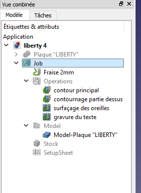

J'ai paramétré Job pour qu'il génère un fichier GRBL
L'atelier qui gère l'usinage dans Freecad s'appelle "Path"
Dans cet atelier, pour visualiser l'usinage c'est ce bouton :
pour exporter le fichier g-code c'est ce bouton :
ci dessous le fichier Freecad modifié, il ne te reste plus qu'à appuyer sur les boutons que je t'ai indiqué. 😉

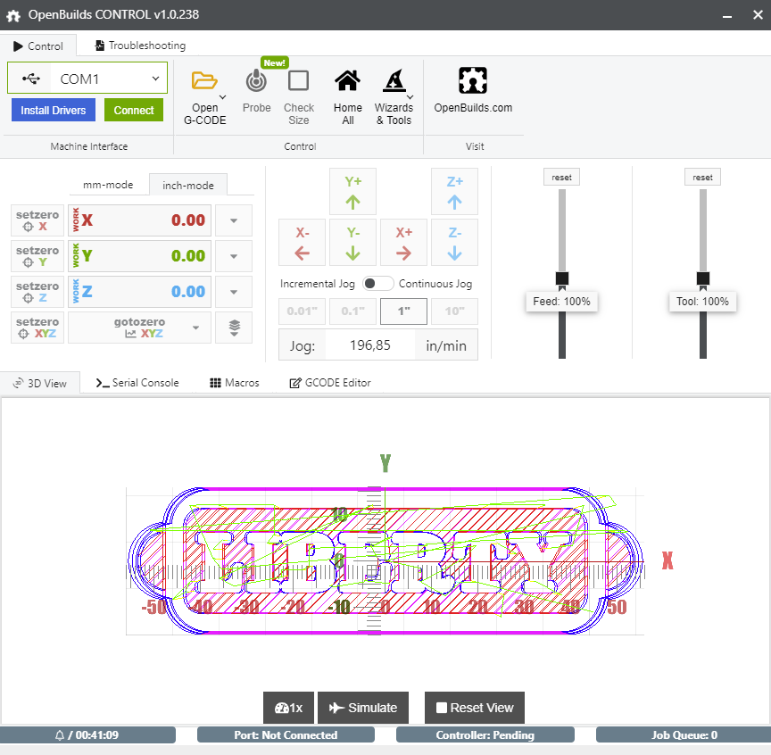

J'ai testé le fichier, mais il est en "FCStd" qui n'est pas reconnu par openbuild ni GRBL contrôle, pour être reconnu, il faut le convertir en: .gcode/.ge/.tape/.nc/.cnc, si non, il n'y a qu'une ligne comme image et le "gcode" est fait de signe inconnu, (que je n'ai jamais vu dans les gcode).
c'est pour cela que depuis un bon moment, je cherche a pouvoir convertir le FCStd en un des Gcode, mais je ne trouve pas sur le net

ci-dessous l'export g-code.
Par contre, il y a de fortes chances pour qu'il y ait des modifications à apporter, donc je te recommande d'apprendre à générer
ce g-code par toi-même
liberty 4.gcode

@Forthman t'a refait ton fichier avec FreeCAD, donc le fichier a une extension .FCStd.
Tu ouvres le fichier liberty 4.FCStd ci-dessus avec FreeCAD.
Comme indiqué tu sélectionne dans le menu : Path   (https://wiki.freecadweb.org/Path_Workbench/fr) image.png.6c6170b1b2de50740aec2403525901ad.png
Pour simuler ton usinage tu cliques sur le bouton : Simulateur d'usinage (https://wiki.freecadweb.org/Path_Simulator/fr) image.png.15d2b829b17ea2be8029d37b5707ec57.png
Pour exporter en G-Code : Post Processeur (https://wiki.freecadweb.org/Path_Post/fr) image.png.e6b3145d1bcf3af5f4c405d2d187d02f.png

ok, merci, il est sur openbuild, super, je doit vraiment apprendre a régler ce programme !!!!!

J'ai un peut cherché pour comprendre les réglages que tu a fait, mais pas facile, j'ai refait un autre dessin (teste) pour voire comment cela ce règle, mais il y a des signes que je n'arrive pas a comprendre, ainsi que la suite logique des réglages, en 2D de insckape, j'y arrive mais pas en 2.5D de freecad, pour le dessin, oui, mais pas encore pour le Gcode !!!!!!.
Pour le point G que tu avait expliqué, je l'ai mis sur impriment afin de pouvoir le relire quand j'en ai besoin, super, merci
Dans freecad 0.18, je ne trouve pas dans l'atelier "path" l'icone qui permet de régler la fraise ????
