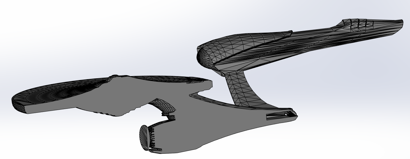

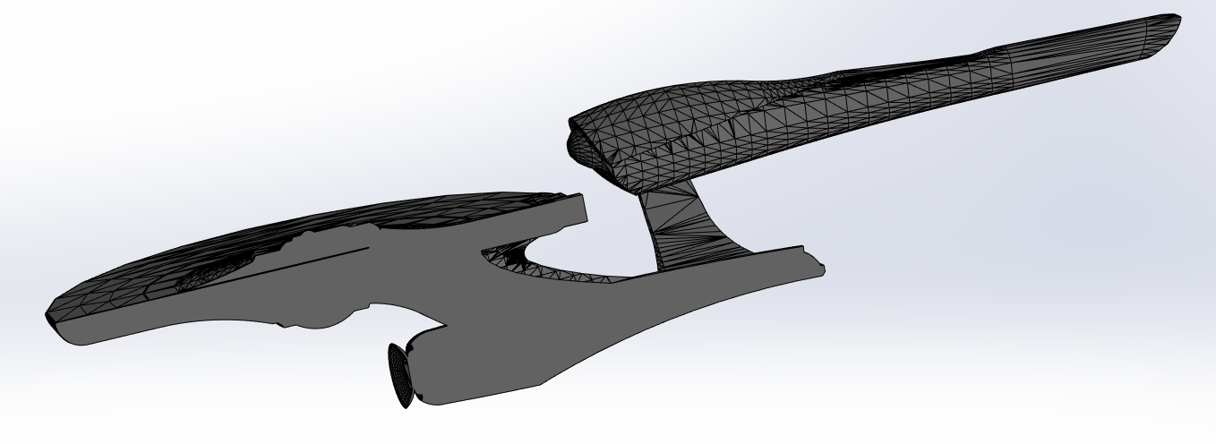

Finalement les step ne sont pas exploitable.... c'est que des facettes comme le stl.
alors j'ai redessiner mais pas encor fini :
il y a 57 minutes, Titi78 a dit :
N'aurais-tu pas ouvert les .STL au lieu des .STEP ?
Mes .STEP sont bien des solides, le fichier 1 a beaucoup de problèmes, HS d'origine et pas ressemblant au USS Enterprise 2009, donc à virer.
2 JJprise :
3 Enterprise+ST+XI :
Le 2 JJprise est le plus ressemblant.
Modifié (le) par Vector
J'ai bien ouvert les step et comme toi c'est plein de facettes.  En tout cas je te remercie car cela m'aide beaucoup pour modéliser le mien
Bon, j'ai chargé le plugin pour exporter des .iges mais mon premier essai n'est pas glorieux...pas vraiment utilisable sur un modèle aussi complexe que l'Enterprise on dirait. Je vais voir.
Pour les facettes, ça me semble normal puisque Sketchup n'utilise pas de nurbs, juste du maillage points comme pour un stl, le passage en .step ne change rien...

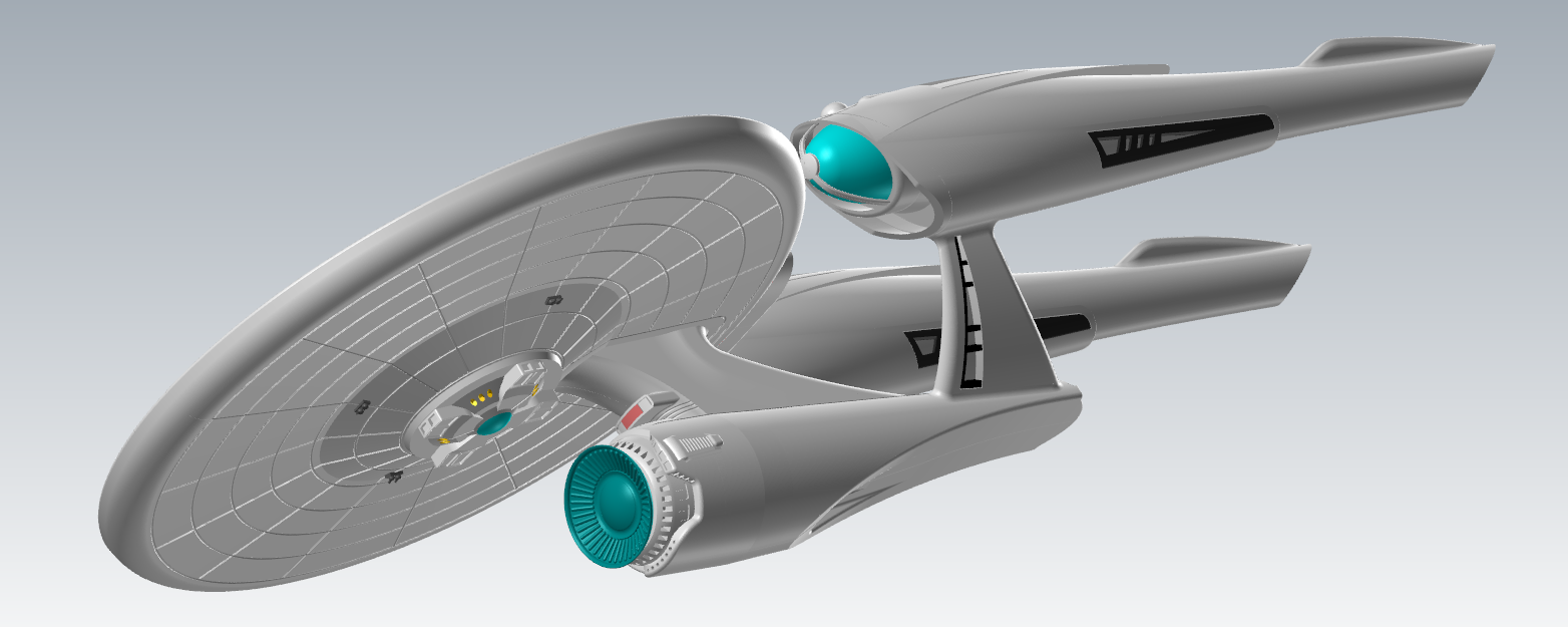

Voici une petite image de ma modélisation actuelle ;
1025632586_newENTERPRISE2009SUITE.thumb.png.6e485e80cfe56ae3fed6c19bb881d158.png:

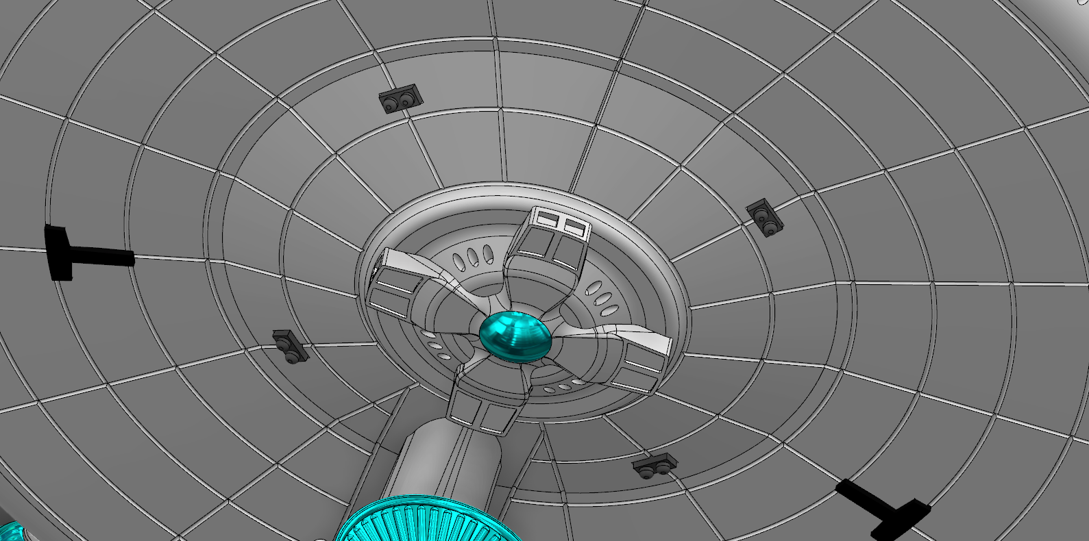

Petite avancée de la modélisation :
Petite question : avez vous une astuce pour réaliser les décalques pour les inscription ?

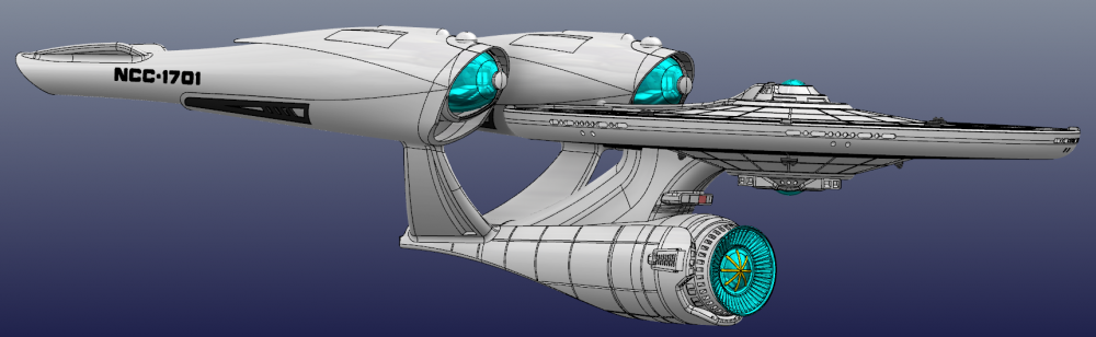

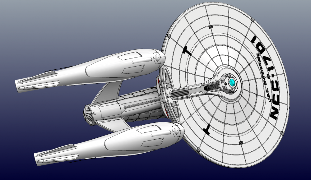

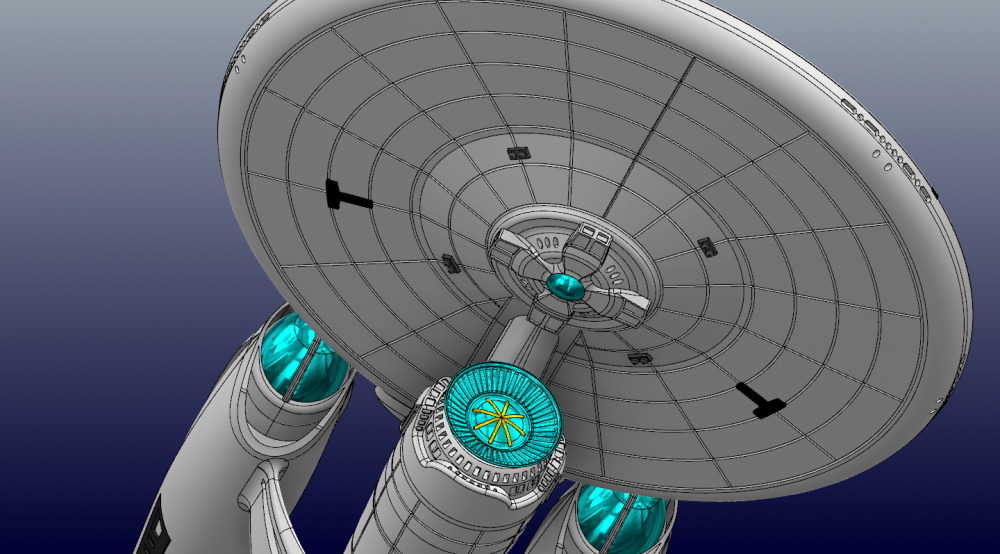

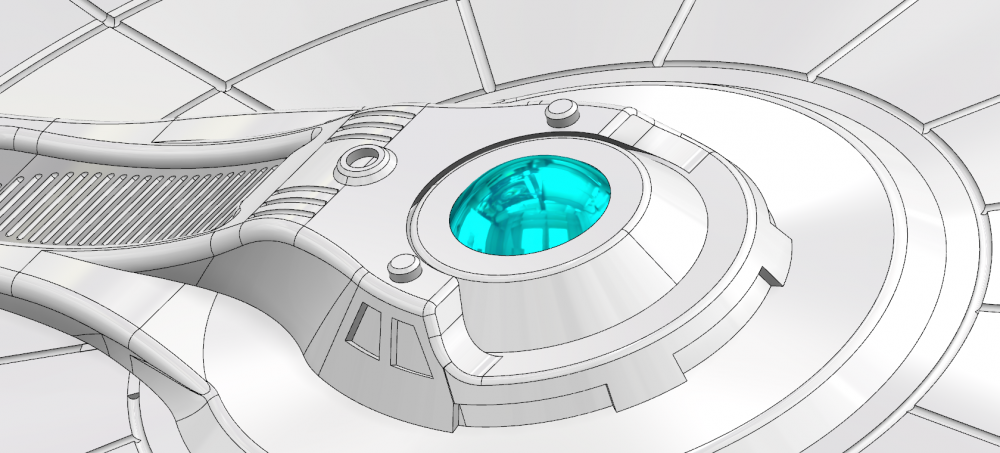

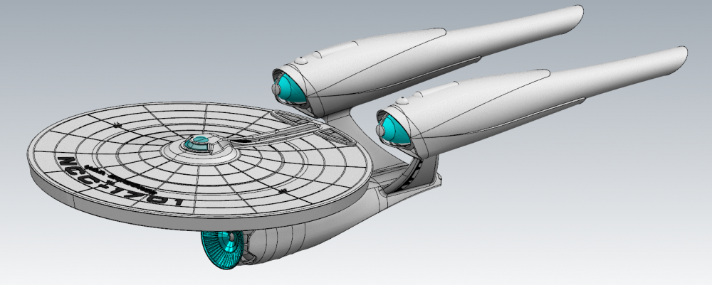

Voici quelques images de la modélisation terminée pour le design . reste encore le problème des lumières .....
Modifié (le) par Titi78
  • J'aime 3

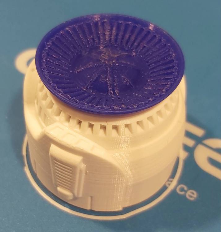

Impression des éléments en bleu commencée. Reste à voir le passage des câbles et le type de led a prendre pour mettre la lumière.  Je pense mettre les piles dans le support

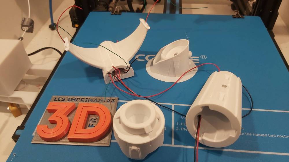

Voici quelques autres pièces du corps central ainsi que l'avant de la nacelle.
J'ai glissé quelques câbles pour les souder avant de refermer l’arrière du corps avec le support de la nacelle. l'avant du corps s'ouvre par un système de clipsage pour pouvoir changer les piles (AAA) ainsi que l'avant des nacelles pour accéder aux Led et souder les câbles dans les nacelles. Les câbles cheminent a travers les différentes pièces  jusqu'au poste de commandement . l'interupteur est sous le support des nacelles à l’arrière. Malheureusement les fenêtres du corps central ne seront pas lumineuses car je n'avais pas assez de place pour passer les câbles et les leds .
