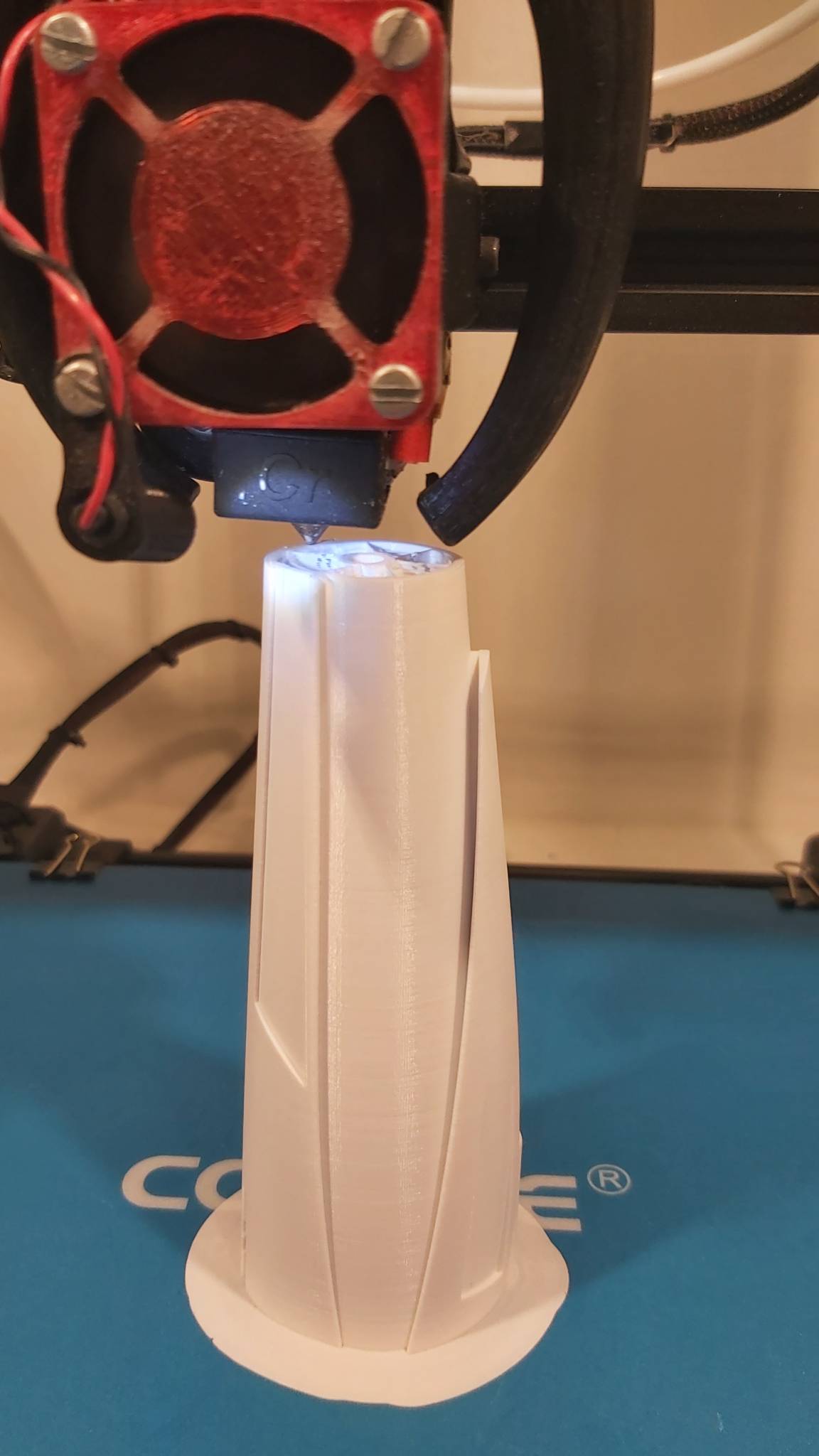

Titi78 Posté(e) Aout 1, 2020 Auteur Posté(e) Aout 1, 2020 Ca avance doucement. C'est la première fois que je fais une maquette . Jusqu'à présent je n'utilise l'imprimante que pour de la pièce technique où la réparation de jouets pour les enfants ou de bricoles pour la maison . C'est la première fois que je fais un print aussi haut et aussi long mais c'est passé comme une lettre à la poste. Hauteur environ 250 mm couche 0.1 plus de 17 heures de print a 198° pla ICE WHITE avec le bed à 50° et l'enceinte a 40 à cause de la chaleur . 3

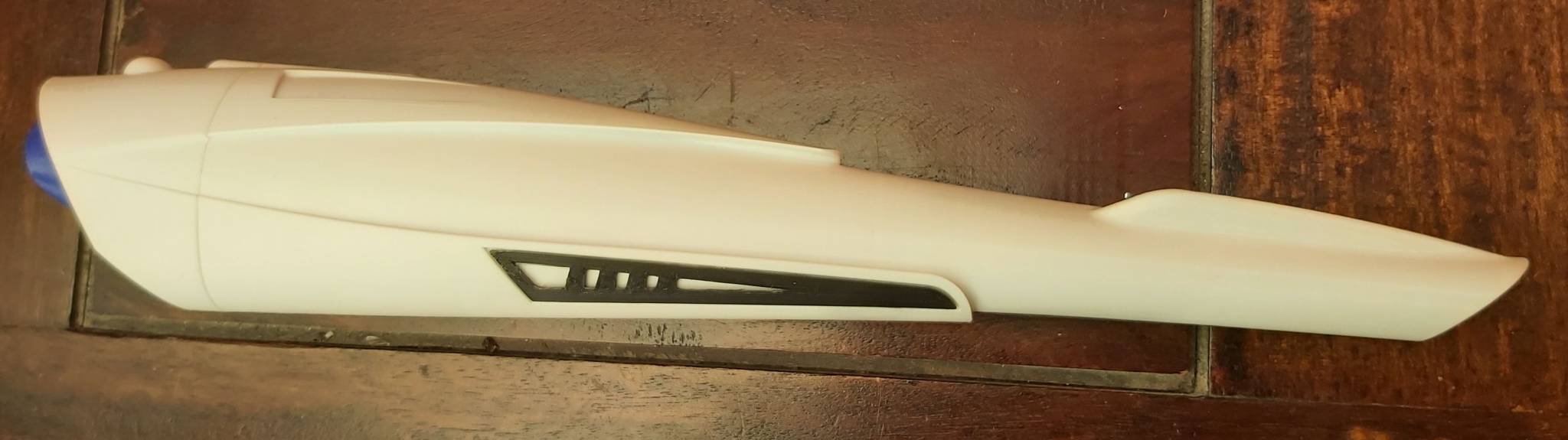

Titi78 Posté(e) Aout 3, 2020 Auteur Posté(e) Aout 3, 2020 (modifié) voici la nacelle /réacteur gauche assemblée et comme pour le réacteur central les 2 pièces sont démontables par un systeme de clips rotatif intégré à l'impression. j'ai pris le parti de laisser ma maquette brut d'impression car la peinture c'est pas mon fort et que le résultat est plus que satisfaisant comme ca : Modifié (le) Aout 3, 2020 par Titi78 3
fran6p Posté(e) Aout 3, 2020 Posté(e) Aout 3, 2020 Beau boulot @Titi78 même sans peinture. Ton vaisseau avec ces tuyères / réacteur peut-il atteindre une vitesse supraluminique ?
Titi78 Posté(e) Aout 3, 2020 Auteur Posté(e) Aout 3, 2020 (modifié) @fran6p En théorie je ne pense pas mais sait on jamais. d'ici 2 siècles ce sera peut être possible . En plus je n'ai pas encore les Led et donc cela va retarder la date de mise en vol.... En tout cas le plus difficile a imprimer ce sont les petites pièces qui ne font que quelques millimètres de coté comme les canons laser, la protection des tuyères bleu voir même les décos noir sur la nacelle et les ailes. difficile de trouver une bonne orientation assurant stabilité et qualité d'impression. j'ai un souci de fiabilité d adhérence sur ma plaque en verre et je pense investir dans une base en pei car il me faut absolument quelque chose de plat et lisse pour ne pas voir les jointures des grandes pièces . Donc si tu as quelque chose à me conseiller sur mamazone ou un boutique FR pour le plateau de ma cr10S (310 x 310) ce serait cool... Modifié (le) Aout 3, 2020 par Titi78

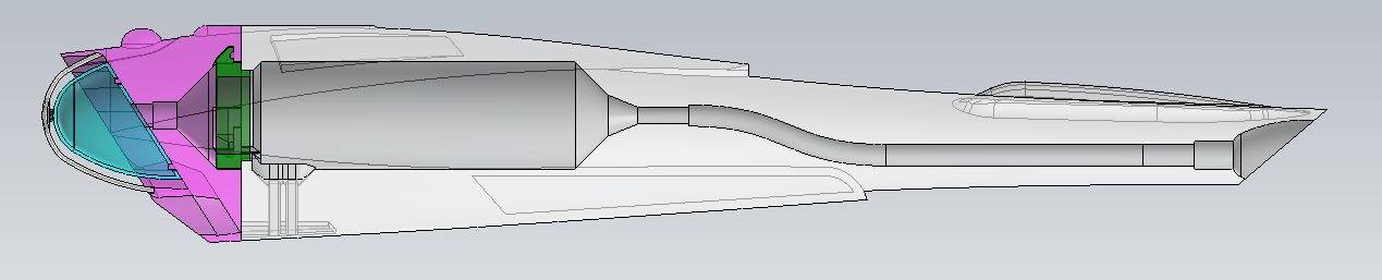

Titi78 Posté(e) Septembre 5, 2020 Auteur Posté(e) Septembre 5, 2020 Par manque de temps à cause du jardinage et d'autres truc à faire j'ai enfin trouvé un peu de temps pour faire la cao finale de la jonction 3

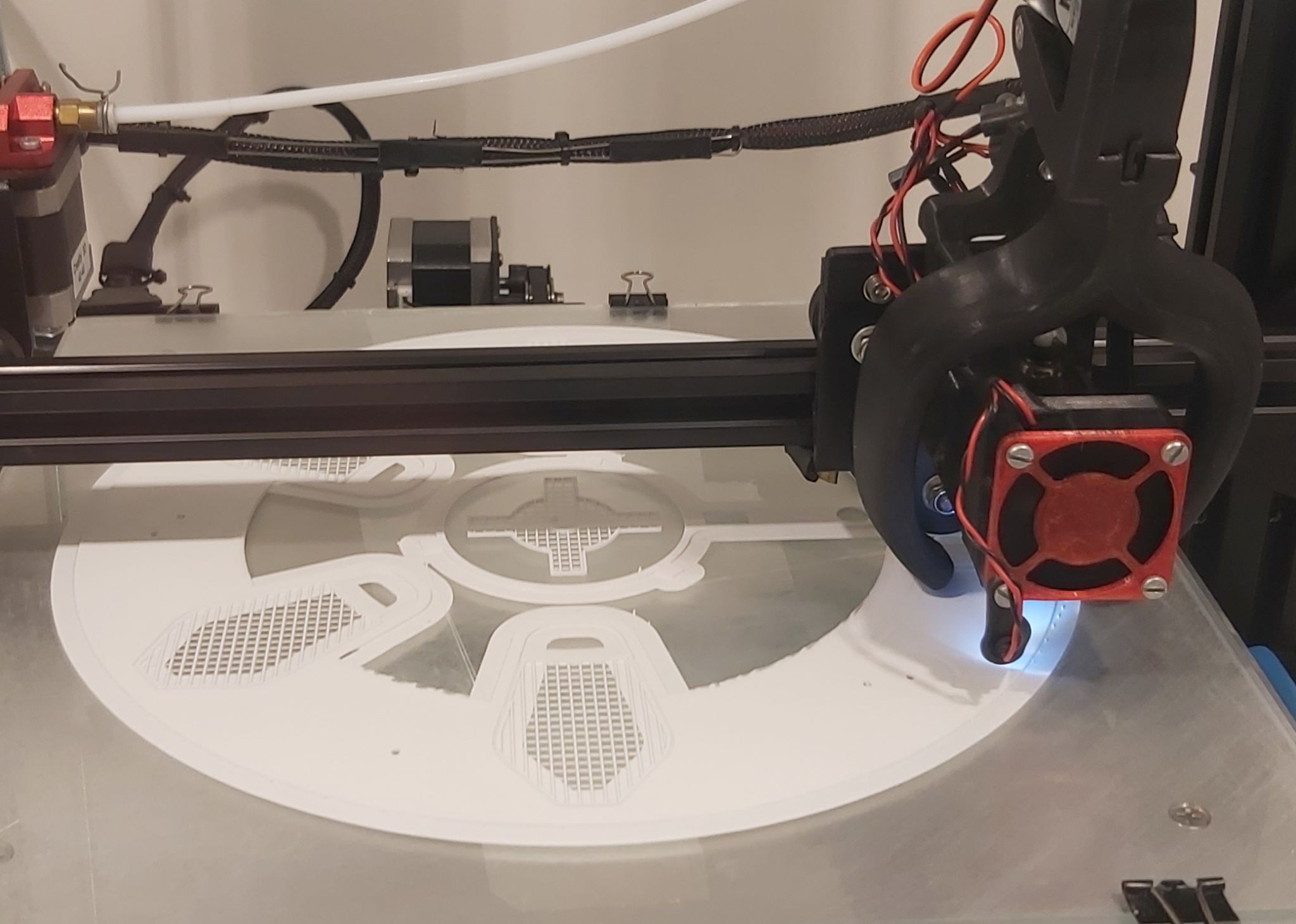

Titi78 Posté(e) Novembre 2, 2020 Auteur Posté(e) Novembre 2, 2020 Voici 2 photos : Et 60 heures plus tard : Pla ice bed en verre poncé Buse 196 ° bed 65° Couche 0.1 3

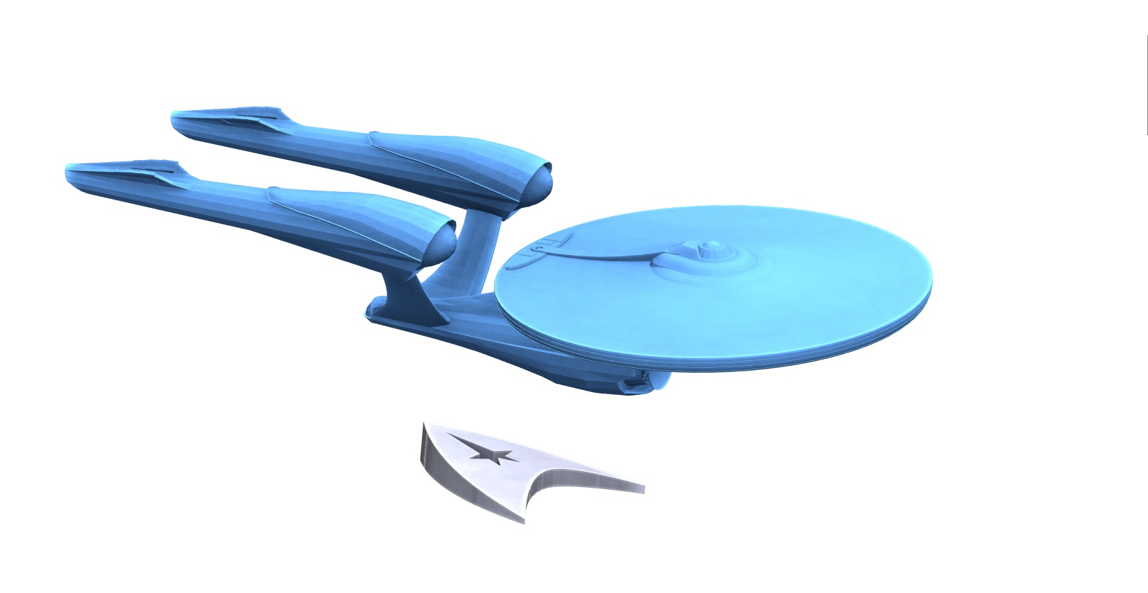

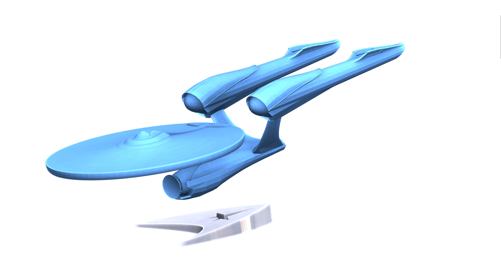

Titi78 Posté(e) Novembre 21, 2020 Auteur Posté(e) Novembre 21, 2020 Bonjour à tous! L'impression de la deuxième demie soucoupe étant en cours , j'ai besoin de vos avis sur le support du vaisseau. J'ai modélisé ça cet après midi et je voudrais avoir des avis / idées avant de me lancer dans l'impression....
Vector Posté(e) Novembre 21, 2020 Posté(e) Novembre 21, 2020 (modifié) Salut @Titi78, Je laisserai uniquement la base, plus épaisse et inclinée. Un support plein transparent plus haut, pourquoi pas sur une rotule, sous la partie centrale. Modifié (le) Novembre 21, 2020 par Vector
Kachidoki Posté(e) Novembre 21, 2020 Posté(e) Novembre 21, 2020 Je ne suis pas non plus fan des deux longs bras qui dénaturent l'objet. N'y a-t-il pas moyen d'insérer une tige métallique en dessous du vaisseau, pour épurer au maximum et ne garder que le socle que je trouve sympa ?
Titi78 Posté(e) Novembre 21, 2020 Auteur Posté(e) Novembre 21, 2020 Le problème est que le vaisseau fait 55 cm de long par 25 cm de large et dans les 1 Kg.... et j'ai pas fais de trou en dessous
Kachidoki Posté(e) Novembre 21, 2020 Posté(e) Novembre 21, 2020 J'ai bien encore le côté poutrelle, mais c'est vraiment les deux bras qui me gênent. Tu compte coller le vaisseau au support ou seulement le poser dessus ? Si tu compte le coller, tu pourrais remplacer l'arrière par un petit appui en V (ou U) comme à l'avant pour le rendre moins mastoc. Si non, j'ai pas trop d'idée pour le tenir en équilibre sans trop impacter le visuel...
Vector Posté(e) Novembre 21, 2020 Posté(e) Novembre 21, 2020 Voici mon idée, sans le support et rotule, qui peut permettre l'inclinaison du vaisseau sur le support (Attention au sens du logo de Starfleet) 1
Titi78 Posté(e) Novembre 21, 2020 Auteur Posté(e) Novembre 21, 2020 (modifié) il sera posé dessus. je n'arrive pas à trouver d'image (à part la construction) ou on voit un vaisseau posé sur une planète. @Vector j aime bien l’idée par contre le sens du logo t'es sure ? Modifié (le) Novembre 21, 2020 par Titi78
