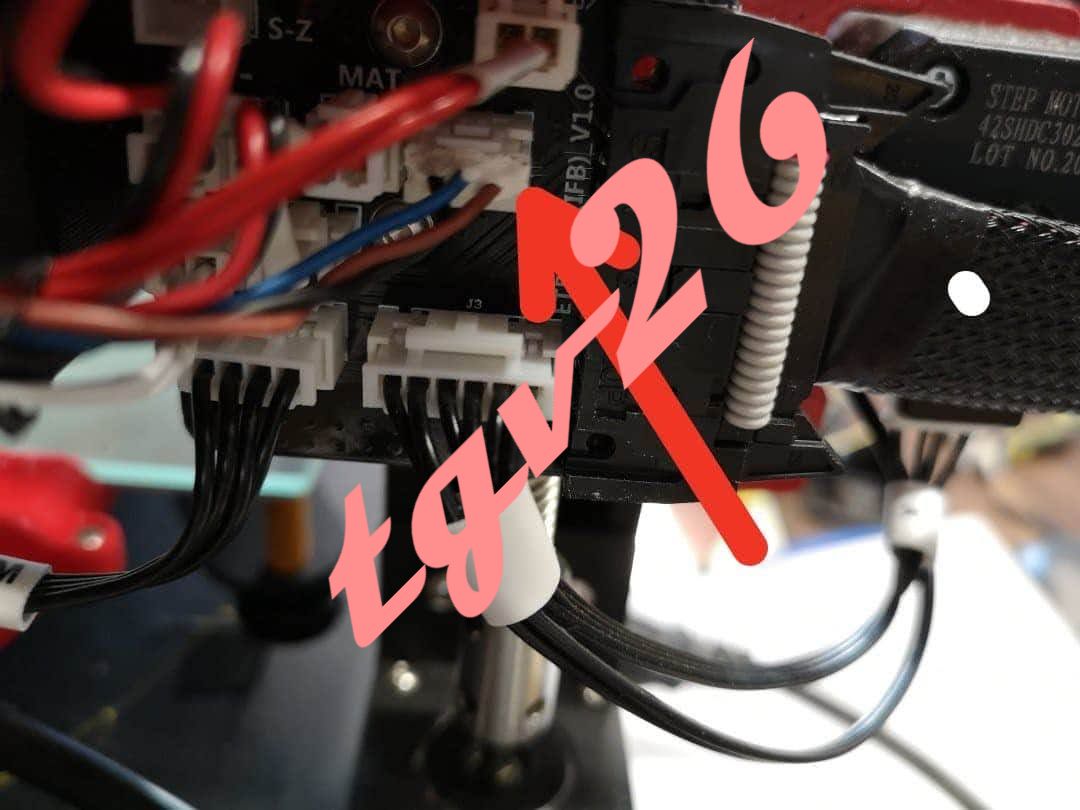

C'est dommage de faire sauter le calibrage du Probe qui a été réalisé en usine.
J'ai lancé 3 Et4+ et je n'ai jamais touché au calibrage du Probe.
Une fois que tu as fais tes 4 coins, avec une feuille, tu reviens en Home et donc au milieu du bed (environ) là tu ajuste ton offset, avec une feuille. Une fois cela fait tu peux lancer le levelling automatique en veillant que l'offset indiqué au départ soit proche de ton offset manuel, sinon effectivement avec un écart trop grand tu risques de plonger dans le bed.
malgré cela, il y a une chose primordiale, vérifie l'état de la cosse data du probe qui vient se connecter  la carte fille sur le chariot, en effet d'usine la cosse mort sur une partie du fil non dénudé et le signal passe mal, voir pas du tout dans certain cas. (3 fois sur 3 ET4+ Tomtop)
Pour fixer ce soucis j'ai refais le branchement sur chacune , et depuis hormis une erreur de manipulation pas de soucis majeur. (un extrudeur un peu flemmard peut etre)
Bon courage.

cette vis sert a régler la distance de détection entre la pointe buse et le sensor? je lai bougé de très peu.
je viens de retester le auto, je plonge a fond....
tu trouve ou des connecteur de remplacement? (ref pour commander stp)
tu as mis 3 connecteurs indépendant?
c'est le brun le "info"?

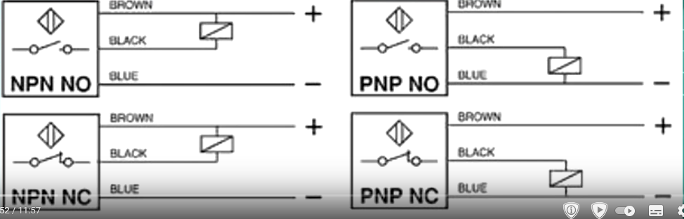

Le 27/07/2020 at 10:06, SeaWood a dit :
je suis pas sur qu'un lien soit ama.. soit le bienvenue ici mais en cherchant "IZOKEE 460pcs JST Connecteur Kit avec 2.54mm JST-XH 2/3 / 4/5/ 6 Pin Mâle/Femelle Connecteurs, 2.54mm Femelle Broches Connecteurs Terminals" c'est ce que j'ai pris pour refaire les connexions et ça le fait.
De tête , je ne sais plus, mais j'avais chopé l'info sur une vidéo de Tec2c.
Surtout, ne réitère pas les erreurs d'autres qui mène à la cata, remet à la même place chaque câble.
En fait le code couleur est particulier sur les probe, donc faut zapper nos couleurs habituelles. 😉
J'espère que cela va te dépanner.
Bon courage.
