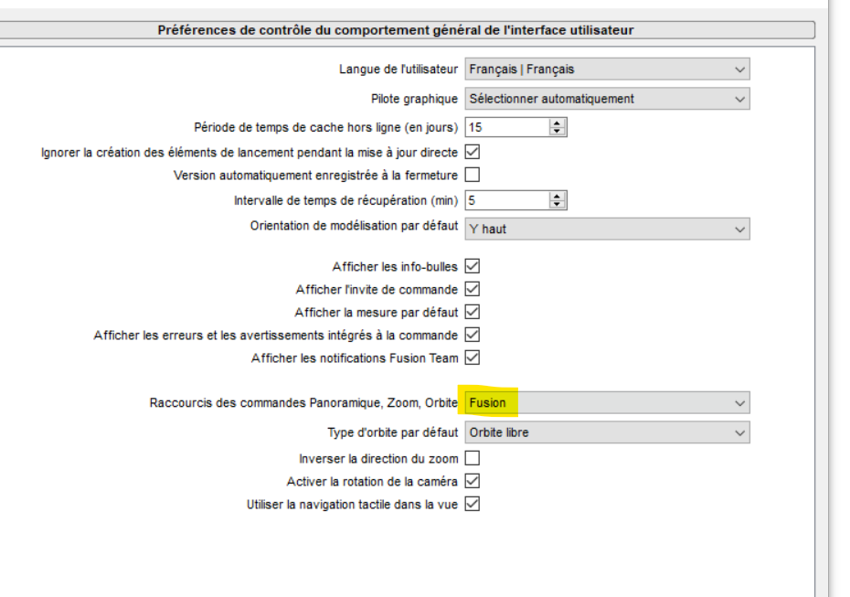

Si la fonction panoramique consiste à pouvoir tourner autour de l'objet alors il faut la combinaison MAJ+roulette enfoncée et déplacer la sourie
Modifié (le) par Thierry94
On est d'accord c'est bien la séquence dans l'ordre MAJ enfoncée et maintenue, roulette enfoncée et maintenue, puis déplacement de la souris qui ne fonctionne pas ?
J'ai vérifié ça aussi.
Quand j'appuie sur la roulette de ma souris et que je déplace cette dernière, seule la flèche se déplace à l'écran.

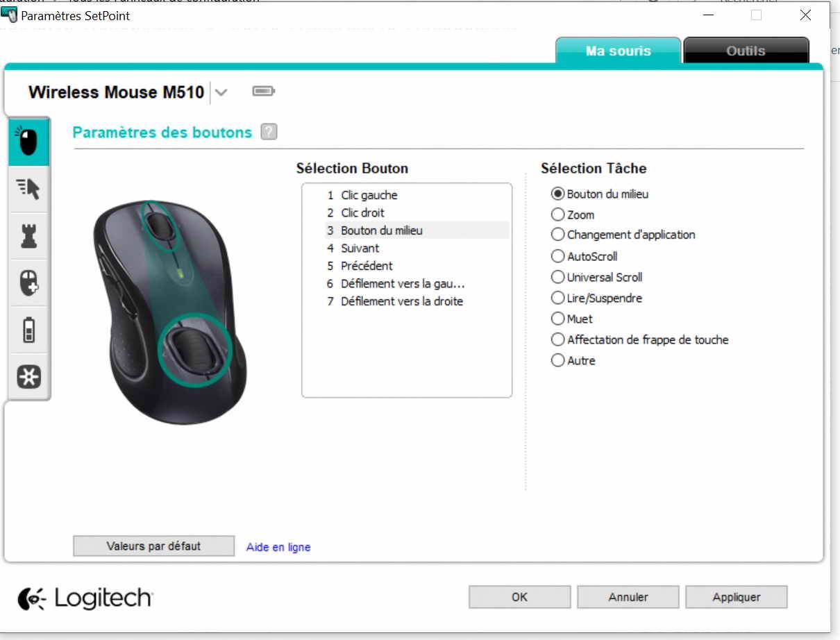

Question intelligente ! Je crois que le problème est là. Voici les réglages de ma souris. C'est peut-être là que se trouve la solution. Mais j'avoue ne rien y comprendre. Sur mes deux PC les souris sont de la même marque et du même modèle !

Je pense que le problème vient du fait que la souris Logitech est gérer en indirecte par Windows, en passant par son logiciel à elle.
Par contre j'ai l'impression ,d'après ta capture d'écran, que ton logiciel de configuration est Setpoint, il date un peu et n'est plus mis à jour par logitech si je me trompes pas, tu as essayer leur nouveau logiciel de contrôle ? (si bien sûr ta souris y existe bien sûr).
