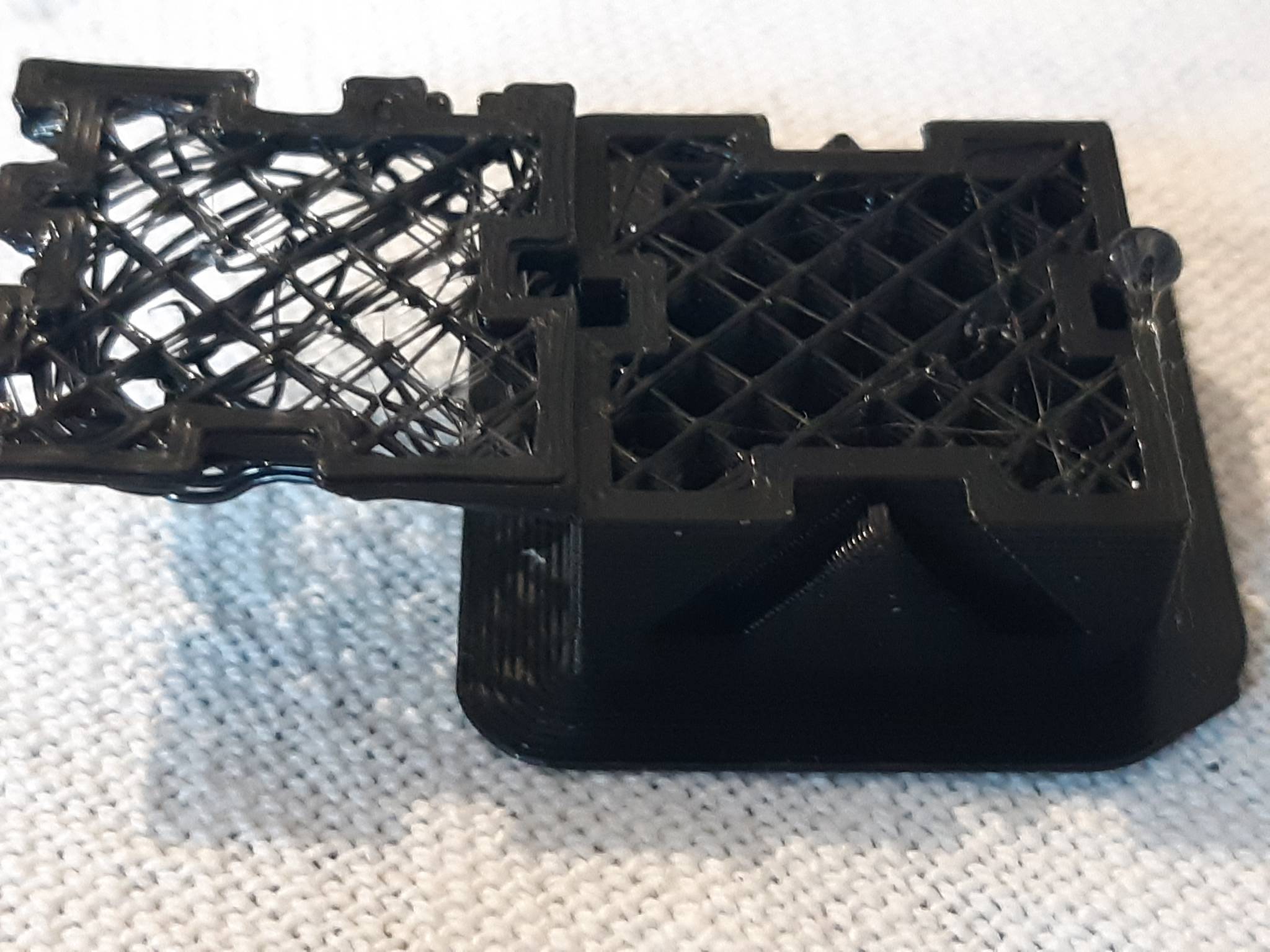

vap38 Posté(e) Juillet 7, 2020 Auteur Partager Posté(e) Juillet 7, 2020 Voici le problème rencontré dans le cas d'une coupure de courant ! décalage uniquement de l'axe Y dans l'option reprise d'impression (print from any Z) J'ai fait une mise à jour du firmware et c'est identique. Le problème de reprise se produit lorsque l'alimentation est coupée pendant que E1 imprime. pour moi c'est une erreur de programmation du firmware sur TLD3 sans PLR avec les drivers TMC2208 j'ai fait une mise à jour du firmware sans succès !conclusion il n'y a pas de raison pour que cela ne fonctionne pas car l'axe X et Z fonctionne correctement? Lien vers le commentaire Partager sur d’autres sites More sharing options...

vap38 Posté(e) Juillet 8, 2020 Auteur Partager Posté(e) Juillet 8, 2020 (modifié) Bonjour, Eurêka (print from any Z) la fonction de reprise dans le cas d'une coupure de courant fonctionne c'est super.J'ai passé 72 heures à échanger des messages en Anglais puis en Chinois avec le service technique impossible de faire comprendre en Anglais ? Depuis hier matin nouveau dialogue en Chinois ! cette fois le bug du firmware est identifié après de longues explications. Cet après midi j'ai reçu le nouveau firmware et après plusieurs tests au nombre de trois la reprise fonctionne "c'est un miracle"Voici la procédure Tenlog TLD3 sans PLR : Mettre à jour le firmware ci-joint-1 après la coupure de courant il faut déplacer en X l'extrudeur à la main en dehors du sujet en cours d'impression. -2 Rallumer l'imprimante enregistrer la température manuellement de l'extrudeur et du Bed (attendre la consigne des températures pour la montée en chauffe) -3 sélection dans le menu outil la fonction (print from any Z) mesurer la hauteur du sujet au point d'arrêt ou si vous avez mémorisé la cote d'arrêt à l'écran axe Z. -4 rentrer la cote de reprise; sélectionner ensuite le fichier STL qui était en cours d'impression. -5 bien vérifier que les axes X et Y repartent à l'origine du point zéro et ensuite l'impression reprend comme part magie au point d'arrêt... Conclusion çà fonctionne très bien sans aucun manque de ligne ou défaut d'aspect existant formidable ! Nota je joint aussi le fichier pour les nouvelles machines PLR évidemment je ne peux pas tester cette version! Attention le premier fichier c'est pour unr imprimante PLR nouvelle version.A vous de me faire un retour et de suivre la vidéo sur le tuto de la mise à jour du firmware.https://www.tenlog3d.com/how-to-upgrade-the-firmware-of-tenlog-dmp-7-axis-motherboard_n18 TL-D3P-PLR-4988.hex TL-D3-Pro-A4988.hex Modifié (le) Juillet 8, 2020 par vap38 Lien vers le commentaire Partager sur d’autres sites More sharing options...
verbalistique Posté(e) Juillet 8, 2020 Partager Posté(e) Juillet 8, 2020 (modifié) Salut à tous! Si, j'ai bien compris, ce nouveau firmware intégre un home automatique de x et y lorsque l'on demarre la fonction "print from any Z" ? En tous cas Bravo et merci @vap38 pour cette ténacité !!! Comme quoi, on peut leur faire modifier des choses!!!  j'aurais dû faire chinois en première langue... Modifié (le) Juillet 8, 2020 par verbalistique Lien vers le commentaire Partager sur d’autres sites More sharing options...
vap38 Posté(e) Juillet 8, 2020 Auteur Partager Posté(e) Juillet 8, 2020 (modifié) Oui effectivement les mouvements des axes X et Y sont reconditionnés au point Zéro pour repartir ensuite au point abandonné après la coupure de courant. j'ai essayé d'expliquer comment reprendre le point d'arrêt ! Charles sur ta machine TLD6 c'est identique pour la reprise ? 晚安 Modifié (le) Juillet 8, 2020 par vap38 Lien vers le commentaire Partager sur d’autres sites More sharing options...

verbalistique Posté(e) Juillet 26, 2020 Partager Posté(e) Juillet 26, 2020 @vap38 oui c'est bien ça! Et ca fonctionne si on fait un home à la main et que l'on place la buse à la bonne hauteur de reprise! Sans le home, la buse risque fortement de venir taper/racler la piece! Lien vers le commentaire Partager sur d’autres sites More sharing options...
