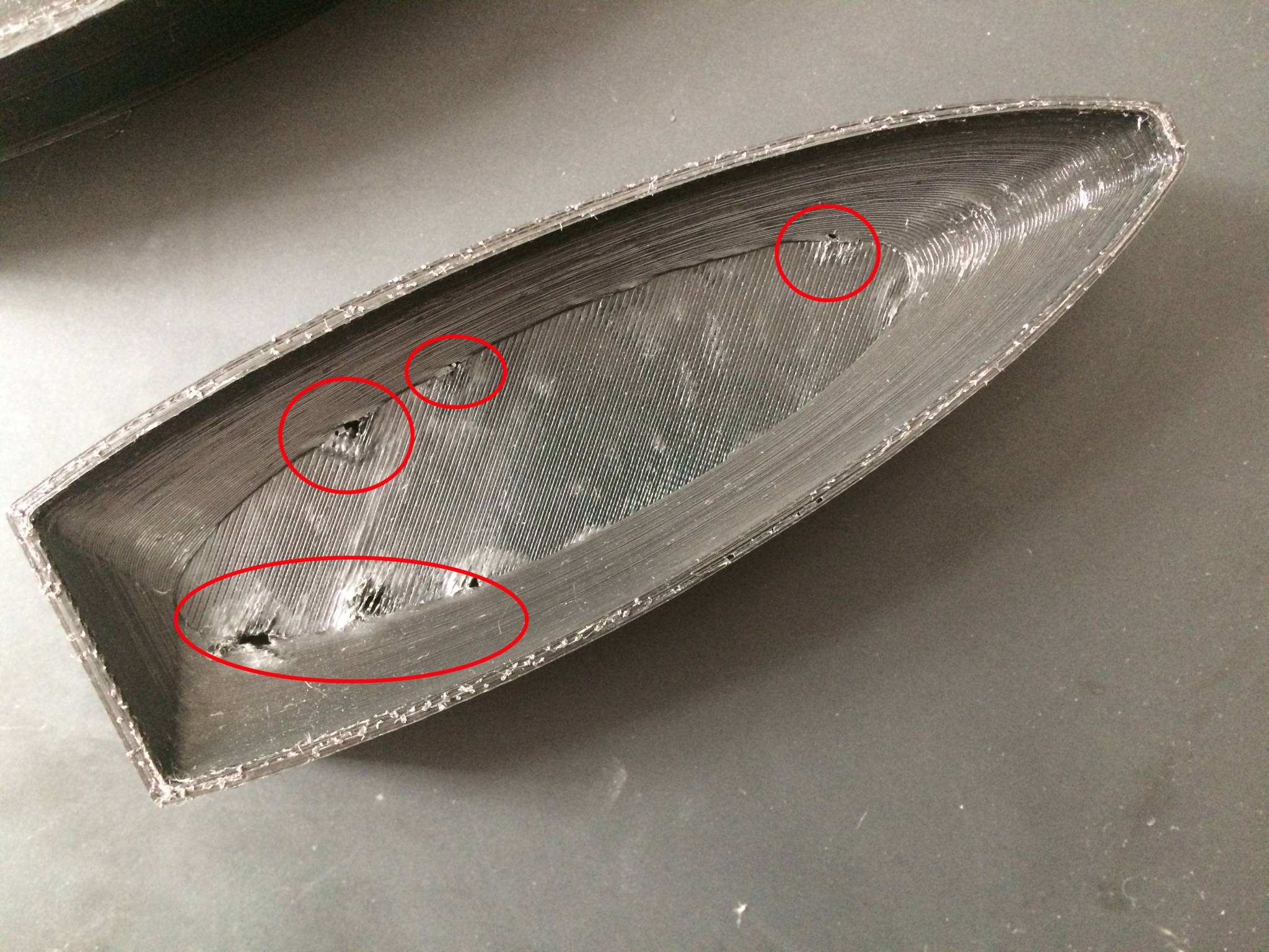

Petits problèmes sur la surface supérieure de mes impressions en PLA Sunlu.
Sur la première photo, on peut voir des sortes de bubons sur la surface plane centrale.

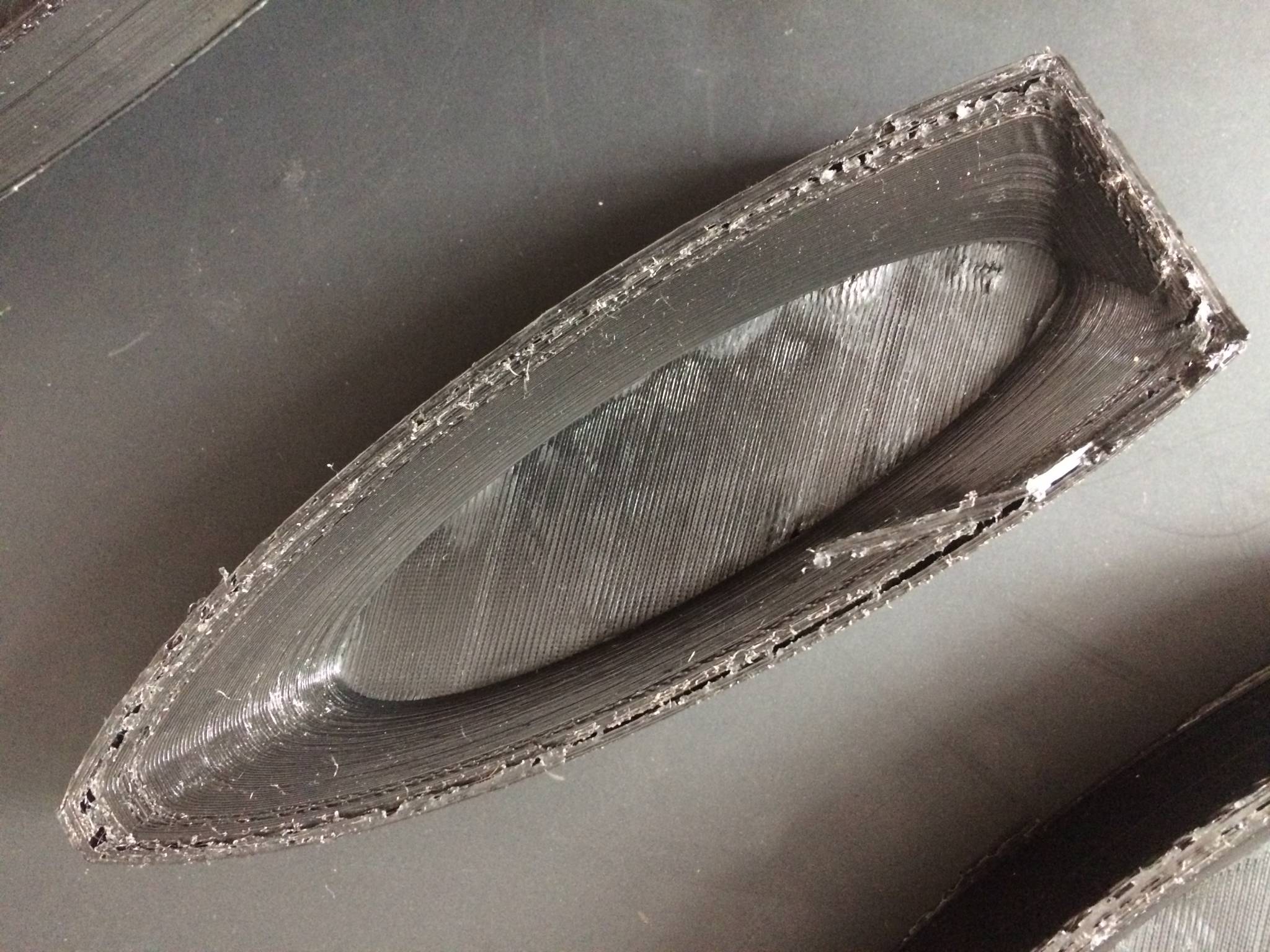

Sur la seconde photo, c'est comme si le pourtour adhérait mal au reste de la structure. Il y avait du filament mal imprimé agrégé à la surface et en l'enlevant une partie de ce qui semblait correctement imprimé a été arrachée.
Quelle peut être la cause de tout cela?

Tu imprimes trop gros et un peu en sous extrusion.
Tu es sûr que le diamètre de ton filament est bien mis à 1,75 dans ton slicer ?

Que veux-tu dire par "trop gros"?
Oui, le diamètre est bien mis à 1,75. J'ai par contre l'impression que ce filament Sunlu est un peu plus fin que 1,75mm.
Pour la sous-extrusion, est-il possible que ce soit parce que la bobine ne tourne pas toujours bien et que cela tend le filament?

Je pense pas normalement un moteur d'extrudeur a assez de force pour faire tourner la bobine (si elle peut tourner asse librement bien sûr)
Imprimer en 0.30 alors que je choisirais un 0,10 pour ce genre d'impression
Enfin dernière chose, attention aux buses qui s'usent  et qui finissent par sortir du 0,60 là ou on devrait avoir du 0.4 (expérience vécue).
C'est du 0,16mm.
Concernant l'usure de la buse, j'ai pour l'instant imprimé seulement un peu plus de 2kg de simple PLA avec elle. Est-ce qu'elle serait déjà usée?

Fait couler du filament à vide (extrude tête haute) et mesure le diamètre de ce qui sort.

Ce qui m'étonne c'est qu'il n'y ait aucun problème avant le dessus. Par exemple, les bords incurvés imprimé après l'apparition des "bubons" ne présentent pas de problème. Est-ce que ce pourrait être lié au pourcentage de remplissage intérieur ou à l'épaisseur en surface?
Oui 😉
https://www.simplify3d.com/support/print-quality-troubleshooting/gaps-in-top-layers/

avec quoi slices tu ton STL ? j'avais des soucis de trou sur certain shape avec CURA, j'ai solutionné en passant sur Prusaslicer.
quelles sont tes températures ? as tu fais des tests à +/-20° de celle du print actuel ?
J'utilise Cura 4.6.1, je n'ai pas eu de problème jusqu'à présent. Non, je n'ai pas fait de tests, mais je me demande si le problème ne vient pas d'une problème entre les spires de la bobine. Je trouve que le filament ne se déroule pas de manière optimale sur cette bobine Sunlu.

Le test montre un diamètre de 0,48mm au lieu de 0,4. Est-ce que c'est une raison suffisante pour changer de buse?

A mon avis le changement de buse ne s'impose pas.
C'est plutôt dans les réglages du slicer qu'il va falloir jouer.
Je suis en train de refaire une impression mais le PLA+ noir de Sunlu est clairement le filament qui m'a donné le plus de fil(ament) à retordre depuis que j'ai débuté dans l'impression 3D. Il adhère difficilement au plateau et je pense que les couches n'adhèrent pas au mieux entre elles non plus. J'ai donc augmenté la température de la buse (230°), de même que le débit (100->105%).

J'ai résolu le problème en augmentant la température d'extrusion à 230° et la température du lit à 80°.
Il y a 3 heures, amundsen a dit :
ça c'est pour du PET-G !
