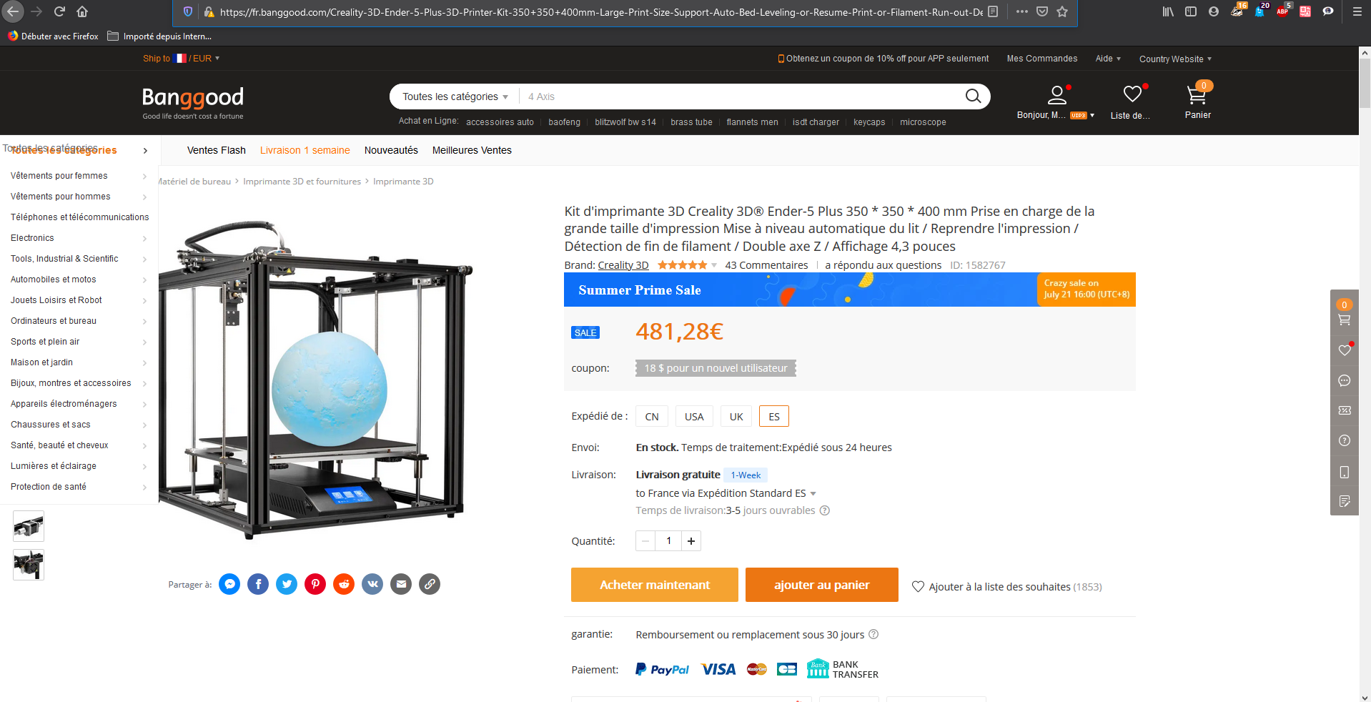

Bosco2509 Posté(e) Juillet 11, 2020 Posté(e) Juillet 11, 2020 il y a 4 minutes, MineArt a dit : Une dernière question, qui peut paraitre stupide... Mais ou l'acheter Ici : https://fr.banggood.com/Creality-3D-Ender-5-Plus-3D-Printer-Kit-350+350+400mm-Large-Print-Size-Support-Auto-Bed-Leveling-or-Resume-Print-or-Filament-Run-out-Detection-or-Dual-Z-Axis-or-4_3inch-Display-p-1582767.html?rmmds=search&cur_warehouse=ES Et profite de la promo ! Livré sous 10 jours... depuis l'Espagne. Moi je dit : Faut en profiter !

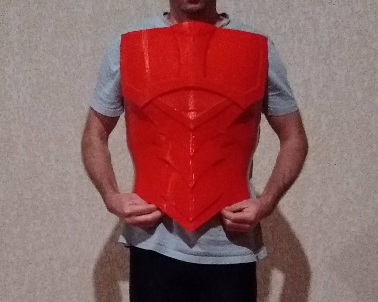

Bosco2509 Posté(e) Aout 3, 2020 Posté(e) Aout 3, 2020 (modifié) Le 01/08/2020 at 15:29, MineArt a dit : Au fait, je ne vous ai pas précisé ce que je voulais imprimer, mais si jamais en le voyant vous aviez d'autre suggestions, je vous le met la: https://www.405th.com/forums/threads/halo-4-5-master-chief-armor-high-poly-3d-printeble-for-you.41774/ Ah ouais ! Joli ! Ce n'est pas le thème de HALO... mais voici une photo du plastron d'une armure qu'on m'avait commandé d'imprimer : Je te dit tout de suite : NON ! Elle n'a pas été imprimé d'un seul bloc ! Elle ne tient pas sur le plateau c'est assez évident à deviner ! Le modèle 3D était déjà "pré-coupé" en 4 sections... qu'il faut coller ensuite. Cela a été imprimé en 0.2mm - vitesse 60mm/s - 190°C Buse Avec du PLA - Rouge - Geeetech (la couleur importe peu, vu qu'elle sera peinte). Je te laisse deviner à qui ou à quoi elle correspond... enfin c'est plutôt facile à trouver Et dire que je verrais le résultat final que l'année prochaine (au salon de l'année prochaine)... il va falloir que je me montre patient. PS : Désolé pour la qualité de la photo. Elle m'a été envoyé par MMS... et son téléphone ne doit pas être le dernier smartphone dernier cri... du coup la qualité est pas terrible. 2 indices pour la photo : 1/ héros de notre enfance qui nous ont bercés de leurs combats stellaires et cosmiques - 2/ Plastron d'un ennemi des fonds marins Modifié (le) Aout 3, 2020 par Bosco2509
Bakatora Posté(e) Aout 4, 2020 Posté(e) Aout 4, 2020 (modifié) Ce n'est manifestement pas le plastron de Thetis ^^ Je n'arrive pas à voir s'il s'agit d'un de généraux de Poseïdon. Modifié (le) Aout 4, 2020 par Bakatora
Bosco2509 Posté(e) Aout 4, 2020 Posté(e) Aout 4, 2020 (modifié) Il y a 7 heures, Bakatora a dit : Je n'arrive pas à voir s'il s'agit d'un de généraux de Poseïdon. J'attendais que quelqu'un me donne la réponse... car pour être franc, le fichier est nommé ainsi : "ss_poseidon_gardian_myth_cloth_breastplate_1" Car j'ai eût beau chercher... j'ai pas réussi à déterminé précisément à qui il appartenait. Selon moi... c'est soit : Scylla ou Syren ou Poseidon lui même. Car selon le "maker" qui l'a fait, le design change légèrement. Rien que pour Poseidon... j'ai trouvé 4 version (d'armure de cosplay) sensiblement différente. Et... il y a des versions (d'armure), qui ne sont pas inspiré ni du dessin animés, ni des fan art, mais des "jeux vidéos" (pour Poséidon, il a 2 armures qui diffèrent). Bon... je vais contacter "le client" pour lui demander par curiosité la question : Citation Au fait... par curiosité... a quelle armure appartient le plastron que je t'ai imprimé ? Et verrais bien sa réponse... ______________________________________________________________________________________________________________________ @MineArt désolé pour ce HS tout d'abord... Ensuite... si tu ne connais pas encore... il y a un "gars" sur Facebook, qui se surnomme "Hero maker", qui réalise, dessine, modélise... tout un tas de truc, à la fois pour le cosplay ou non... sur tout ce qui touche aux héros... que cela soit des dessins animés, mangas et jeux vidéos. Ce n'est pas gratuit... mais cela ne coûte rien de regarder... Voici le lien : https://www.facebook.com/herocosmaker/photos Et vu que ce qu'y touche Halo t'intéresse... cela t'intéressera surement, voici un exemple : Modifié (le) Aout 4, 2020 par Bosco2509
