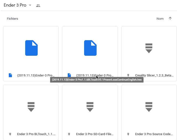

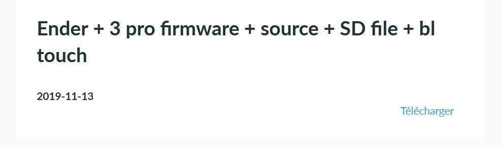

fran6p Posté(e) Aout 4, 2020 Partager Posté(e) Aout 4, 2020 Il y a 12 heures, Scarta a dit : Ou c'est moi qui suis vraiment bidon <Mode taquin / humour> Ça reste toujours possible </fin> En testant le téléchargement avec Firefox, le fichier récupéré est aussi corrompu chez moi. Avec Chrome par contre le fichier est bon, l'archive s'ouvre et contient bien le binaire et ProgISP. Va savoir pourquoi ? A à partir du moment où je trouve un contournement, je ne me pose pas plus de questions (pourquoi faire simple quand on peut faire compliqué ) et j’applique le principe KISS (cool ). Lien vers le commentaire Partager sur d’autres sites More sharing options...
Scarta Posté(e) Aout 8, 2020 Auteur Partager Posté(e) Aout 8, 2020 (modifié) Le 03/08/2020 at 15:55, fran6p a dit : Récupère celui-là ça te renvoies vers un gdrive (soit tu récupères tout soit tu ne prends que le binaire bonsoir à tous, vous vous doutiez que je n'allais pas continuer sans vous embeter j'ai téléchargé celui de Creality j'arrive à l'installer via PROGISP mais la un magnifique écran tout bleu quand j'essaie avec celui de ton lien PROGISP me dit "chip enable program error" j'ai essayé "erase" mais même message... c'est vraiment pas simple cette histoire promis si ça marche un jour je fais une FAQ avec des supers liens pour que tout le monde arrive a installer ce truc !! EDIT : j'ai essayé de reflasher j'ai toujours le même souci d'écran bleu. Un mec a simplement rebranché la natte de l'écran en direct et remis la natte sur la carte livrée avec le BL Touch et ca a résolu son problème. vous vous doutez que chez moi c'est pas si simple je me demande si je fais la manip correctement : - mon PC est relié à la carte de l'imprimante (USB allumé, témoin bleu sur la carte) - mon imprimante est éteinte la nappe de l'écran débranché - j'ouvre PROGISP PRGISP et USBASP sont allumés (en haut à gauche) - je selectionne Chip ATmega1284P puis set low VALUE=d6,HighValue=DC,ExtValue FD -load flash je selectionne mon fichier HEX et Auto je debranche mon USB je rebranche ma nappe puis mon imprimante dans l'espoir de votre aide bonne nuit à tous Modifié (le) Aout 9, 2020 par Scarta Lien vers le commentaire Partager sur d’autres sites More sharing options...

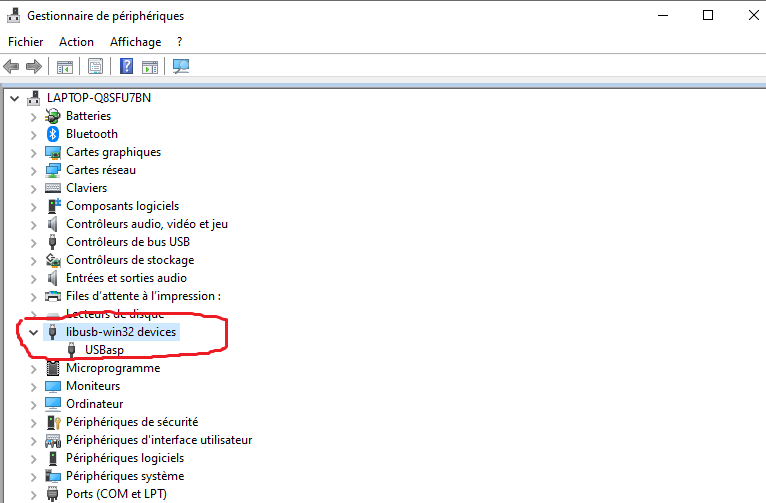

Scarta Posté(e) Aout 9, 2020 Auteur Partager Posté(e) Aout 9, 2020 il y a 6 minutes, Tazio a dit : port COM clé USB bien choisi? bonne question je me rend compte qu'il est la j'ai pas l'impression que ce soit bon. Zadig refuse de le passer en WinUSB l'installation du driver foire Lien vers le commentaire Partager sur d’autres sites More sharing options...
Idealnight Posté(e) Aout 9, 2020 Partager Posté(e) Aout 9, 2020 Si tout va au bout alors c'est bon maintenant ton problème se situe soit au niveau du firmware, soit un mauvais choix de programmateur soit ton bootloader a sauté. Lien vers le commentaire Partager sur d’autres sites More sharing options...
Scarta Posté(e) Aout 9, 2020 Auteur Partager Posté(e) Aout 9, 2020 (modifié) il y a 51 minutes, Idealnight a dit : Si tout va au bout alors c'est bon maintenant ton problème se situe soit au niveau du firmware, soit un mauvais choix de programmateur soit ton bootloader a sauté. Oui je pense Est-ce-que je peux tout réinitialiser et surtout comment faire ? Il me semble avoir lu qu'il n'y a pas de bootloader sur ces cartes. Est-ce-que le problème ne vient pas de la ? Modifié (le) Aout 9, 2020 par Scarta Lien vers le commentaire Partager sur d’autres sites More sharing options...

Scarta Posté(e) Aout 10, 2020 Auteur Partager Posté(e) Aout 10, 2020 il y a une heure, Idealnight a dit : AS-tu parcouru les sous-menus ? (comme celui de motion) Ou as tu chopé ton firmware ? Oui je les ai tous fais j'ai rien trouvé à propos du BL touch Le. Firmware est celui du lien de la vidéo plus haut c'est celui de Creality3D official mais c'est le source code. Entre temps j'ai ressayé de flasher celui du site avec bl ça m'a remis l'écran bleu... La j'essaie de refaire la procédure du mec et de nouveau les drivers qui merdent et ne communiquent plus alors qu'hier ça a marché nickel... Si vous trouvez une imprimante à la poubelle ne la ramassez pas c'est la mienne Lien vers le commentaire Partager sur d’autres sites More sharing options...
Scarta Posté(e) Aout 10, 2020 Auteur Partager Posté(e) Aout 10, 2020 il y a 7 minutes, Tazio a dit : c'est étrange car j'ai le firmware 1.1.6 et j'ai la ligne bltouch. qd tu as suivi la video tu as pris le firmware source ou celui bltouch? il est possible que tu te retrouves avec un firmware sans bltouch activé Le source c'est ça qui a merdé je pense la j'essaie de recommencer il me trouve plus les ports les drivers qui recommencent Lien vers le commentaire Partager sur d’autres sites More sharing options...
