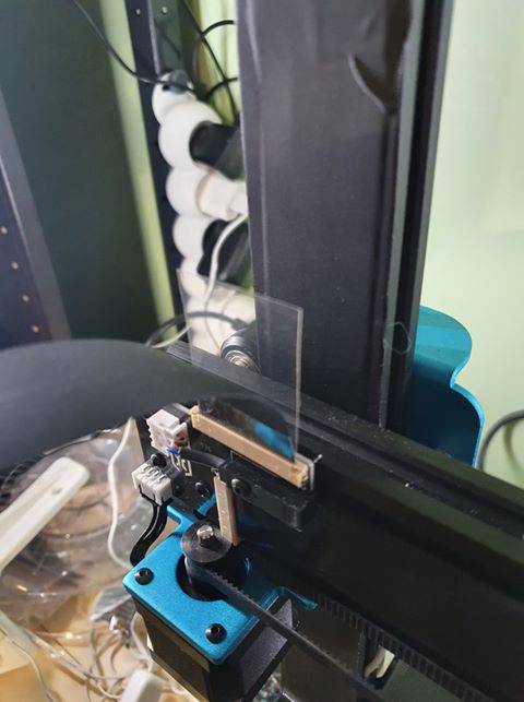

Le 13/07/2020 at 21:04, Arnaud Lecocq a dit :
effectivement !!!! j'ai trouvé , pb de mappe 30 broches elle colle pas assez ??? , résolu en ajoutant un plastique

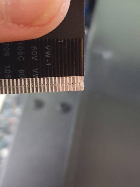

Je rebondis sur ce sujet car j'en ai un problème analogue sur la nappe 20.
Arnaud, vous avez précisé des faux contacts sur votre nappe :
Pensez-vous à un mauvais alignement (voir marques répétées sur la photo) ou à une mauvaise pression ?
Pour info, sur ma nappe 20, j'ai constaté des bavures importantes aux extrémités de la face sans contacts qui pourrait créer une déformation de la nappe dans le connecteur.
Avec une photo je pourrais mieux de répondre, c'est un peu difficile là 😉 mauvais alignement cela me parait difficile mais "why not", et mauvaise pression oui c'est probable voir mon plastique pour appuyer 😉
Merci pour ta réponse, Arnaud.
J'ai essayé de prendre une photo mais je n'arrive pas à mettre en évidence les bavures qui ne doivent avoir que 3/10 à 5/10 millimètres de hauteur.
Cela ressemble fort à des bavures de coupe par massicot émoussé, comprendre une lame de massicot coupant les limandes du côté fil vers le côté sans fil. Cela engendre une pliure du plastique.
J'ai vérifié sur les cables de rechange et je ne constate aucune bavure sur celles-ci.
Pour le renfort plastique, quelle épaisseur as-tu installé pour ne pas abimer le connecteur ?

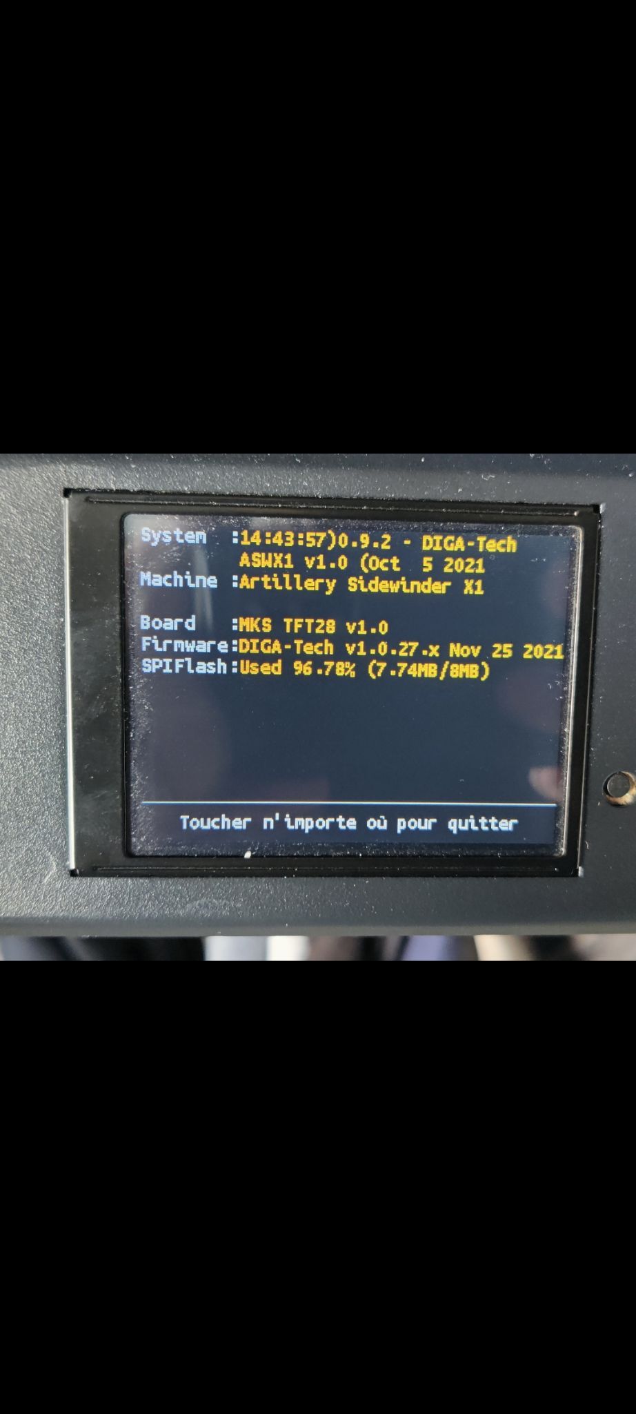

salut nous faudrait plus d'infos la. quels firmware Marlin et écran as tu installé ? quels action ou cable as tu débranché et rebranché ?
Désolé pour le retard MrMagounet
Citation
Citation
Merci pour votre aide voici en détail :
Problème résolu en partie avec ce firmware.(voir photo 1)

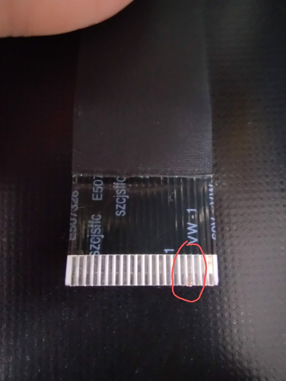

La nappe de connexion qui est relié à l'extrudeuse avait un connecteur d'abîmer le 4e en partant du bas quand on est face à la machine voir photo 3. J'ai coupé l'extrémité de cette nappe de 1 ou 2 mm pour régler ce détail.

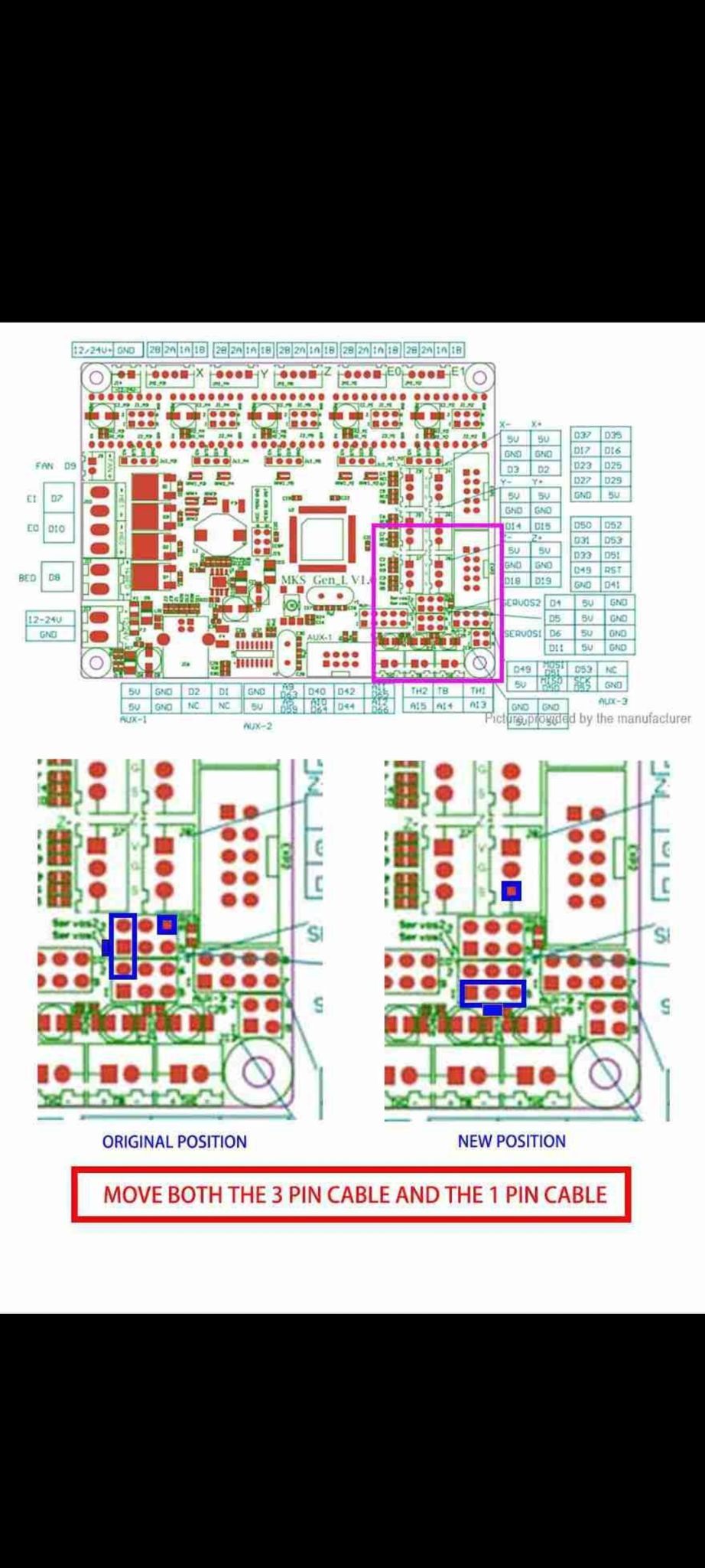

En ce qui concerne la modification du câblage au départ voici ce que j'ai suivi pour l'installation et la désinstallation du bltouch voir photos 2.
La LED d'origine et celle fourni avec l'extrudeuse ne fonctionne pas malgré la possibilité d'activation via l'écran et ce sur les deux cartes que je possède.
Il y a-t-il un problème avec le câblage de la carte mère mks genL v1 ?
tu t'exposes à des risque de faux contact, il faut mieux changer la nappe.
Si tu as câblé le bltouch en utilisant les fils dédiés à la led : c'est normal (montage waggster)
Si tu veux que la led marche il faut rajouter une nappe pour le bltouch (montage gueroloco).
ok je la change après le boulot
Oui j'ai utilisé la méthode waggster mais je suis revenue comme a l'origine, donc le problème est toujours présent.
merci
il y a 5 minutes, fabienlenna a dit :
tu as bien remis les connecteurs de la carte mère exactement comme à l'origine ?
tu as reflashé avec le firmware qui va bien ? (l'original ou un 'gueroloco', mais pas un wagster)
