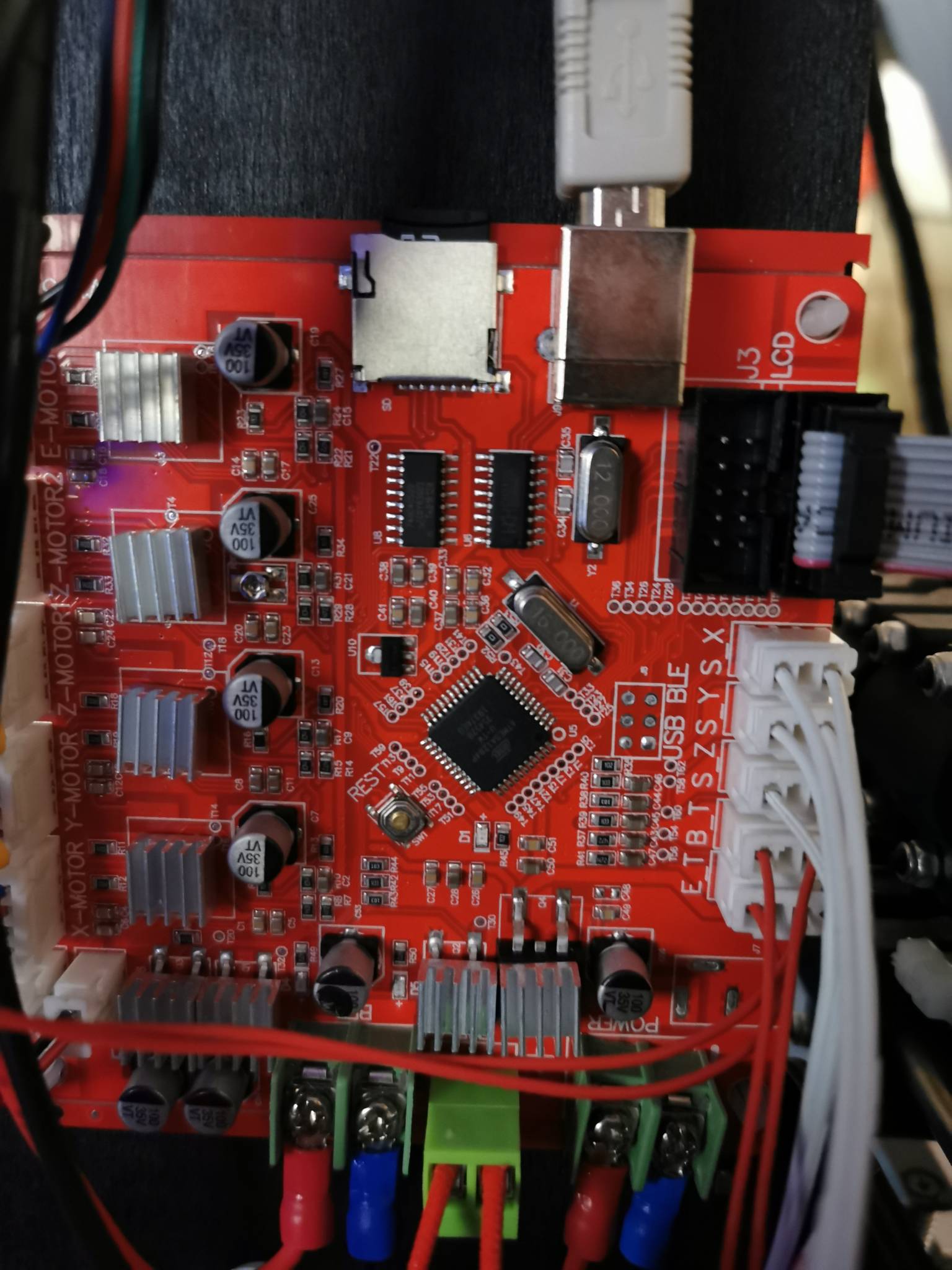

kriskiller Posté(e) Juillet 20, 2020 Auteur Posté(e) Juillet 20, 2020 (modifié) Remibora merci pour ta réponse, voici le lien ou j'ai eu mon imprimante https://fr.gearbest.com/3d-printers--3d-printer-kits/pp_3007123032774182.html?wid=2000001 Ci-joint une photo de la carte mère. Pour répondre à Maeke, effectivement structure en bois bien trop souple, c'est pour ça qu'il a fallut que renforce, car les ronds n'étaient pas très rond à cause de la flexion du bois. Si il faut d'autres éléments, n'hésitez pas à me demander ! Merci à tous ! Modifié (le) Juillet 20, 2020 par kriskiller
Maeke Posté(e) Juillet 20, 2020 Posté(e) Juillet 20, 2020 (modifié) Ce qui confirme mes propos: -Carte Anet "OEM" non finalisée (les parties de carte détachables sont toujours là alors qu'elles sont retirées des cartes "officielles", pas de marquage anet, et en plus c'est probablement la version 1.3 (difficile à dire vu que seules les versions officielles 1.0, 1.5 et 1.7 sont facilement reconnaissables) (on en est à la version 1.7). -structure en agglo peinte en noir (on voit les nervures du bois). Quand à savoir si c'est le firmware anet a8, il suffit de prendre une photo du tout premier affichage du lcd à l'allumage de la machine. PS; c'est une CTC. Modifié (le) Juillet 20, 2020 par Maeke

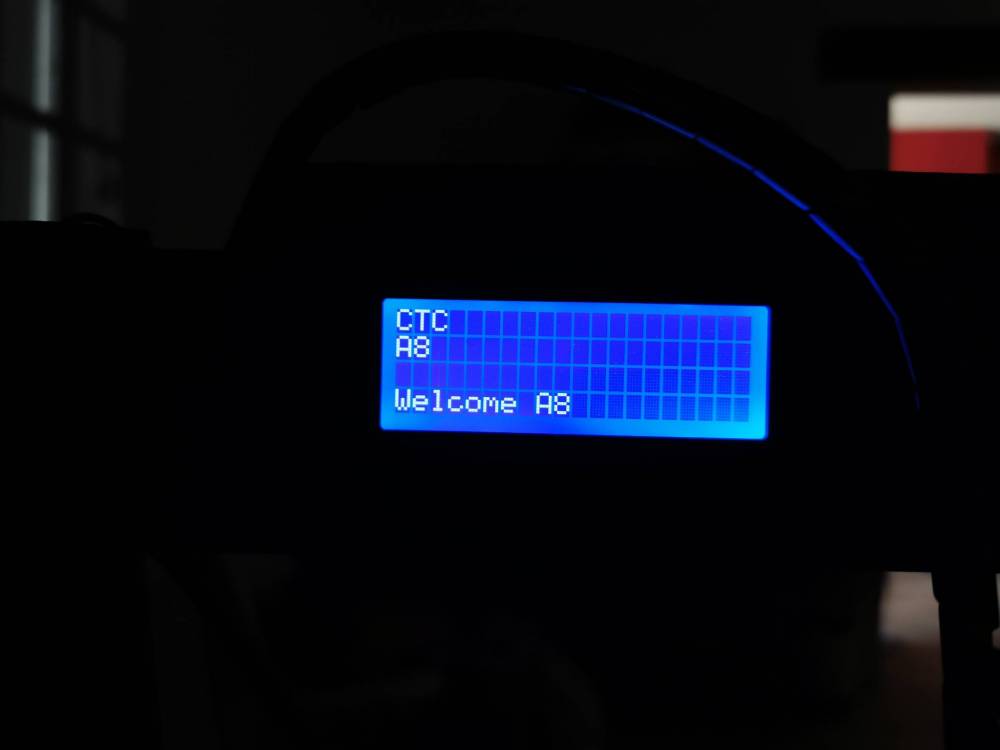

kriskiller Posté(e) Juillet 20, 2020 Auteur Posté(e) Juillet 20, 2020 Oui tout à fait ! Quelle maitrise ! Ci-joint la photo du boot ...
Maeke Posté(e) Juillet 20, 2020 Posté(e) Juillet 20, 2020 C'est pas le firmware d'origine de la vraie Anet A8. Du moins ils ont fait quelques modifs.
