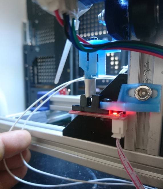

chagre Posté(e) Juillet 22, 2020 Partager Posté(e) Juillet 22, 2020 Bonjour, je n'utilise pas de Bl Touch mais il doit y avoir un soucis sur les decalages buse/BL touch dans le marlin! personellement, j'ai un capteur optique avec un systeme de reglage sur pas de M3, c'est infaillible Lien vers le commentaire Partager sur d’autres sites More sharing options...

chagre Posté(e) Juillet 23, 2020 Partager Posté(e) Juillet 23, 2020 Il y a 12 heures, Scal a dit : Merci pour ton retour mais je suis un peu noob là-dessus et je ne comprend pas ce que tu veux me dire (capteur optique) je verrai par la suite pour répondre a ton questionnement du capteur optique, cela permet de regler ton Z manuellement en image : Lien vers le commentaire Partager sur d’autres sites More sharing options...
