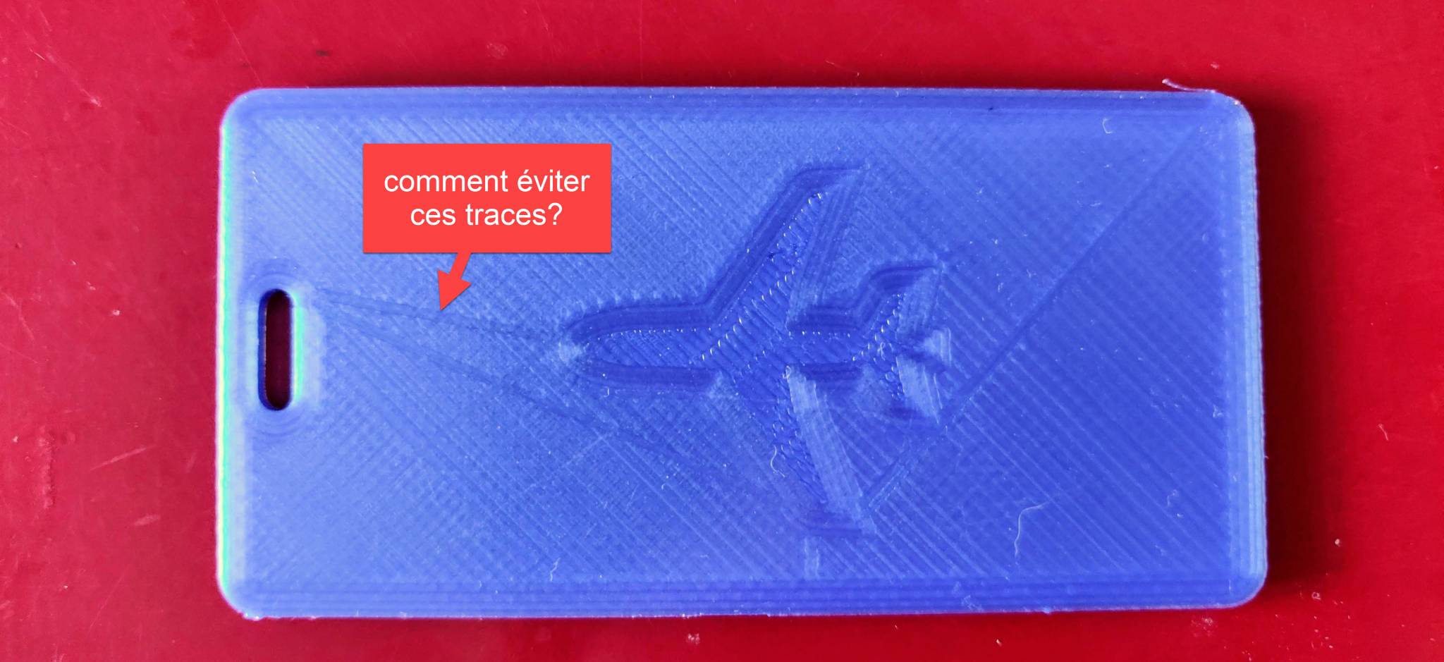

patrick_emin Posté(e) Juillet 27, 2020 Posté(e) Juillet 27, 2020 Bonjour, sur l'image jointe (il s'agit du coté inférieur de l'objet en contact avec le plateau) vous voyez des traces laissées par le déplacement de la buse. Il ne devrait pas y avoir de dépôt de matière ici. Comment l'éviter? (J'utilise Cura). Merci.
Bosco2509 Posté(e) Juillet 27, 2020 Posté(e) Juillet 27, 2020 Ces "traces" sont les déplacements de la buse. Il n'y a que 3 remèdes : 1. Le Décalage en Z ! En mettant une distance de décalage en Z de 0,8 ou 0,9mm cela aura pour fonction d'ordonner à l'imprimante : Lève la tête avant de déplacer la buse vers le prochain point ! Attention cependant ! Le décalage en Z a une limite ! A partir de 1,0mm et au de là, il y a une protection dans le firmware de la plupart des imprimantes, qui va alors ignorer l'ordre de décalage si le décalage est réglé à 1,0mm ou plus. Perso... j'utilise un décalage en Z de 0.8mm... et c'est suffisant pour ne pas voir cette ligne. 2. Le Polissage ! Effectuer un polissage (avec le produit adéquate) de la pièce fera disparaitre les lignes de construction. 3. Ponçage, Sous couche et peinture ! En ponçant, mettant une sous couche et une peinture... cela fera bien sûr disparaitre toutes traces. 1

ewaca Posté(e) Juillet 30, 2020 Posté(e) Juillet 30, 2020 relever la buse compense le problème, mais pour moi, ça ne résout pas le problème de base qui vient d'une surextrusion. quel est ton flow pour la couche du dessus (top) ? Parce que faire relever ta tete d'impression a chaque déplacement risque d'entrainer d'autres soucis (je trouve que ça me fait des fin de ligne moins propres, ça va avoir tendance a te faire un petit bourrelet en remontant, et ta buse tapera dedans au passage, si tu es sur des pieces étroites ça peut décrocher ta piece du bed.
