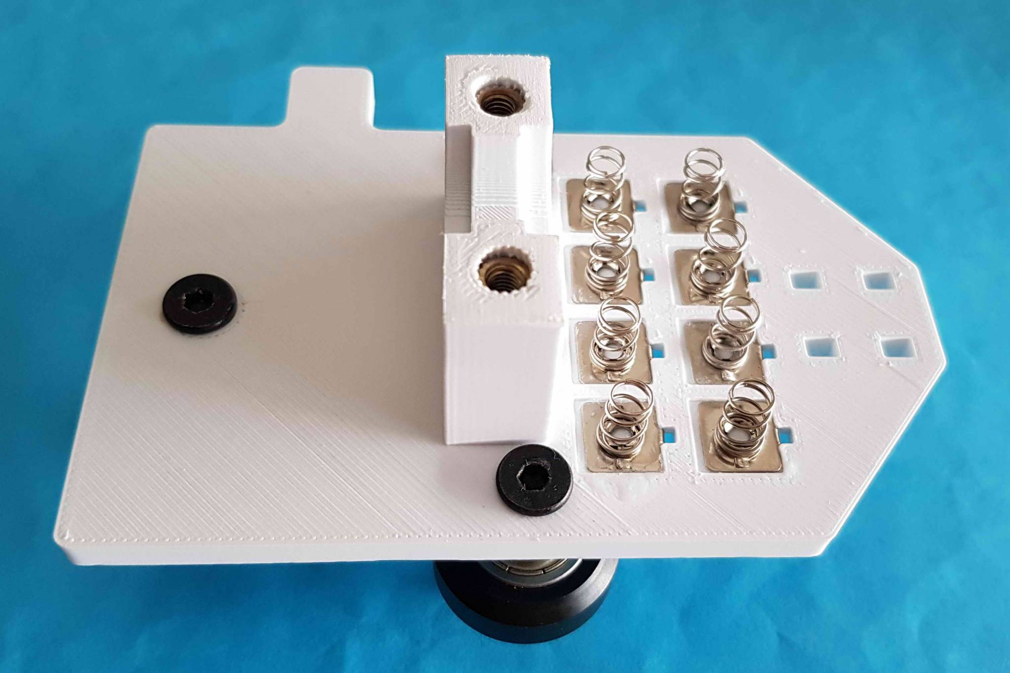

francois_uly Posté(e) Aout 10, 2020 Auteur Partager Posté(e) Aout 10, 2020 Finalement je valide une autre idée en supprimant les connecteurs. Je les remplace par des contacts à ressort ce qui simplifie le dépose de la tête d'impression. Encore une fois je remarque que trouver une idée simple n'est pas facile. Lien vers le commentaire Partager sur d’autres sites More sharing options...

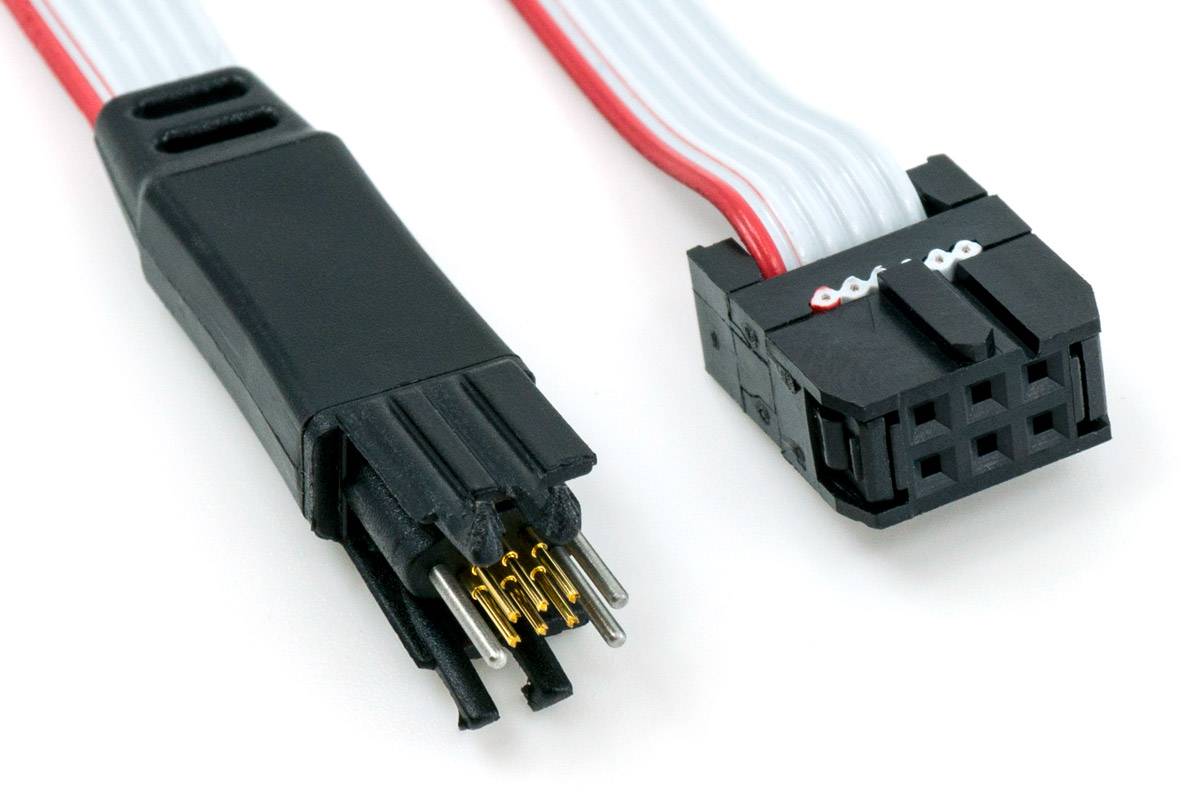

Kachidoki Posté(e) Aout 10, 2020 Partager Posté(e) Aout 10, 2020 Tu as une référence des Pogo pin que tu voudrais utiliser ? Car là aussi, le courant accepté est assez limité selon les modèles. De plus, le contact est généralement ponctuel, avec un bout arrondi ou pointu, ce qui provoque un point chaud (la température peut facilement monter d'une dizaine de degré sous un courant de seulement 2A). Il existe des variantes "marteau" avec un bout qui ressemble à un attendrisseur de viande. Mais clairement c'est un choix plus pratique. Il faut seulement s'assurer que les contacts soient bien maintenus en pression mécaniquement, et ceci même quand la tête jerk à fond. (Il y a une pression minimal sur les ressorts et une limite en G à respecter, l'orientation aura son importance.) Ca me fait penser à une solution qu'utilisent parfois les électroniciens, ou les softeux, pour debugger une carte de production sans connecteur JTAG : Des pogo pins, avec des piges de centrage (et de détrompage), et des "legs" pour clipser le jtag. Il existe une version sans les legs pour la programmation à la volée, ou l'automatisation en baie de test, mais ce n'est pas ce qui nous intéresse ici. Lien vers le commentaire Partager sur d’autres sites More sharing options...
francois_uly Posté(e) Aout 10, 2020 Auteur Partager Posté(e) Aout 10, 2020 (modifié) Il existe de nombreux systèmes professionnels de contacts électrique utilisant des pistons à ressorts. Moi je vais utiliser quelque chose d'encore plus simple. J'ai commencé la modélisation (Fusion 360 ce n'est que du bonheur). Dans quelques jours tu auras des photos des réalisations. Encore une fois c'est l'utilisation qui dira si c'était une bonne idée. Finalement je me rend à vos idées : Les connecteurs aviations me semblent de réalisation délicate. De plus avec les contacts à ressorts c'est plus rapide encore pour changer de tête d'impression. J'ai encore plein d'idées mais il faut faire le tri... Modifié (le) Aout 10, 2020 par francois_uly Lien vers le commentaire Partager sur d’autres sites More sharing options...

francois_uly Posté(e) Aout 14, 2020 Auteur Partager Posté(e) Aout 14, 2020 (modifié) Des trucs comme ça : https://fr.aliexpress.com/item/32947399605.html?spm=a2g0o.productlist.0.0.10c66cd7VkShPC&algo_pvid=c683781c-3d62-4987-abda-b133a5d7f478&algo_expid=c683781c-3d62-4987-abda-b133a5d7f478-20&btsid=0b0a0ad815973898018615815ee515&ws_ab_test=searchweb0_0,searchweb201602_,searchweb201603_ Pour commencer j'utilise ça : https://fr.aliexpress.com/item/32974491380.html?spm=a2g0o.productlist.0.0.10c66cd7VkShPC&algo_pvid=c683781c-3d62-4987-abda-b133a5d7f478&algo_expid=c683781c-3d62-4987-abda-b133a5d7f478-21&btsid=0b0a0ad815973898018615815ee515&ws_ab_test=searchweb0_0,searchweb20 Modifié (le) Aout 14, 2020 par francois_uly Lien vers le commentaire Partager sur d’autres sites More sharing options...
divers Posté(e) Aout 14, 2020 Partager Posté(e) Aout 14, 2020 Une solution à problèmes 1 Lien vers le commentaire Partager sur d’autres sites More sharing options...
francois_uly Posté(e) Aout 14, 2020 Auteur Partager Posté(e) Aout 14, 2020 (modifié) Tu es très encourageant ! De toute je saurai assez vite si c'était une bonne idée. L'expérience m'a appris qu'il ne faut pas avoir de préjugés et que rien ne remplace l'expérimentation. Je pars avec ses ressorts car je les ai disponibles mais j'envisage une solution professionnelles avec les contacts à pistons POGO. Mais comme le choix est immense vous seriez bien aimable de m'aider. Modifié (le) Aout 14, 2020 par francois_uly Lien vers le commentaire Partager sur d’autres sites More sharing options...
Rlv Posté(e) Aout 14, 2020 Partager Posté(e) Aout 14, 2020 C'est pas mal le coup des ressort ! Lien vers le commentaire Partager sur d’autres sites More sharing options...
francois_uly Posté(e) Aout 14, 2020 Auteur Partager Posté(e) Aout 14, 2020 Enfin quelqu'un de positif ! Je ne vois aucune raison pour que cette solution très simple et très économique ne fonctionne pas. Lien vers le commentaire Partager sur d’autres sites More sharing options...

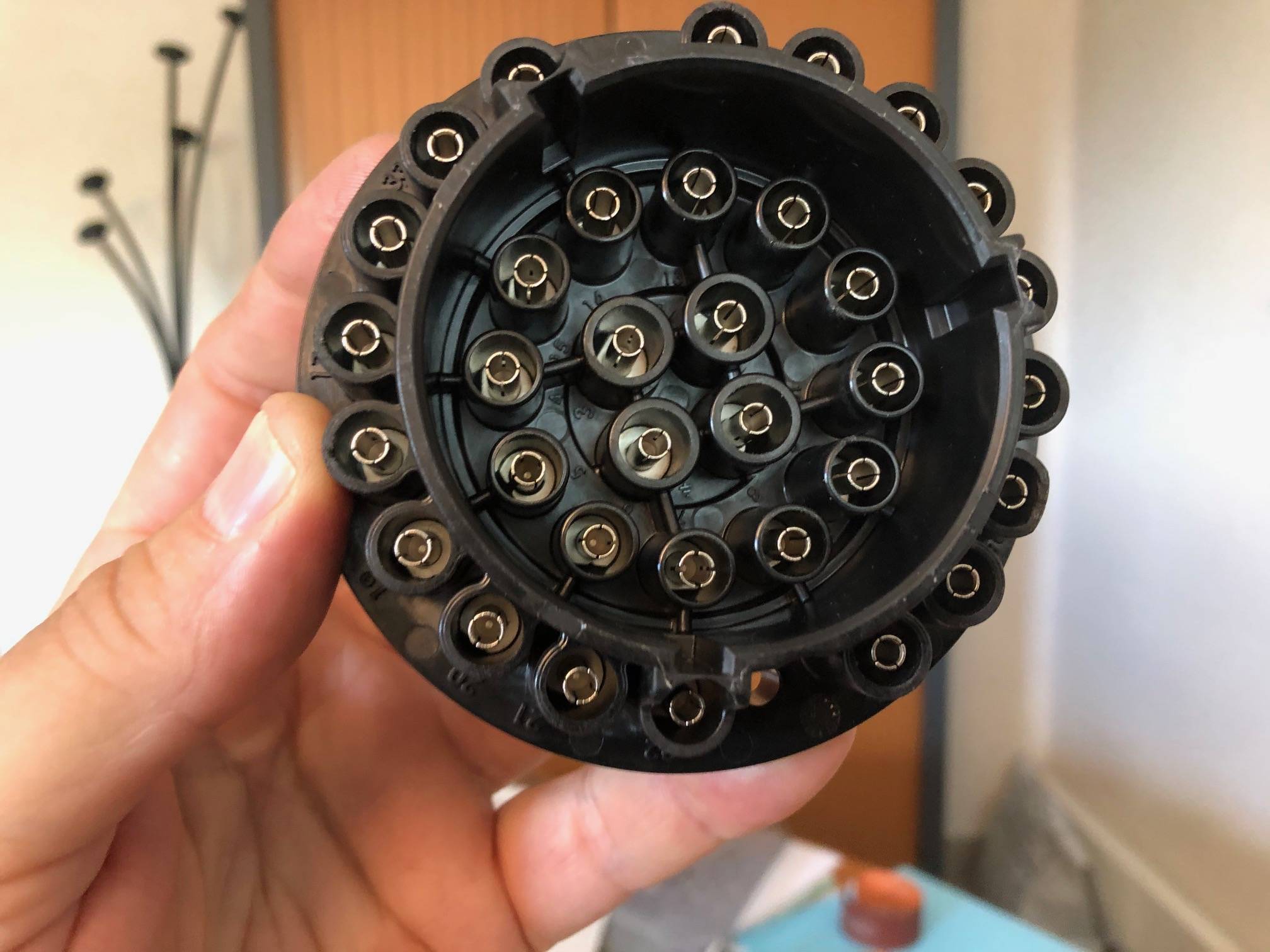

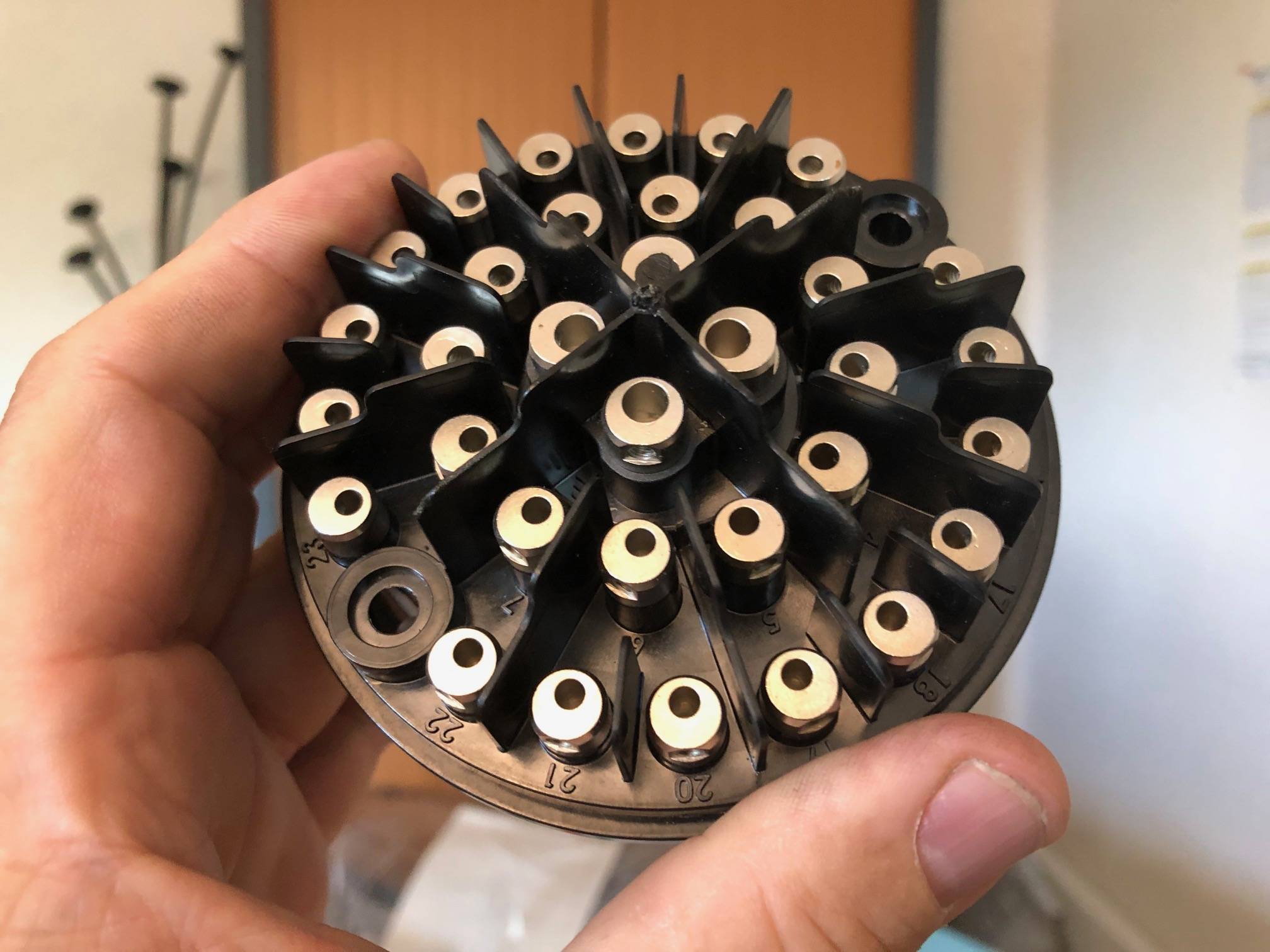

divers Posté(e) Aout 18, 2020 Partager Posté(e) Aout 18, 2020 Il y a beaucoup d'entraide sur ce forum et de discussions fortes intéressantes. Voici un exemple d'un très joli connecteur injecté en PPS avec 34 inserts surmoulés (du beau boulot). Lien vers le commentaire Partager sur d’autres sites More sharing options...
