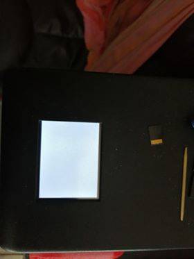

aragont33 Posté(e) Juillet 30, 2020 Posté(e) Juillet 30, 2020 Bonjour a tous j'ai voulu installer Marlin sur mon alfawise u20 et j'ai du faire une mauvaise manipulation car j'ai un écran qui s'allume mais qui n'affiche plus rien , j'ai donc voulu remettre ma version V2.16 mais rien ne ce passe , ci quelqu'un a une astuce pour récupérai le fonctionnement de ma machine je vous en remercie par avance .

aragont33 Posté(e) Juillet 31, 2020 Auteur Posté(e) Juillet 31, 2020 Bonjour , sais la carte d'origine et aussi l'écran d'origine je n'ai rien débrancher ni ouvert , j'ai juste pris le fichier .bin dejas prêt sur le forum avec lequel j'ai mis sur carte sd , ça ma fait l’installe et plus rien .et pour faire une sauvegarde je suis d'accord sur pc je sais mais sur une imprimante 3D ? .

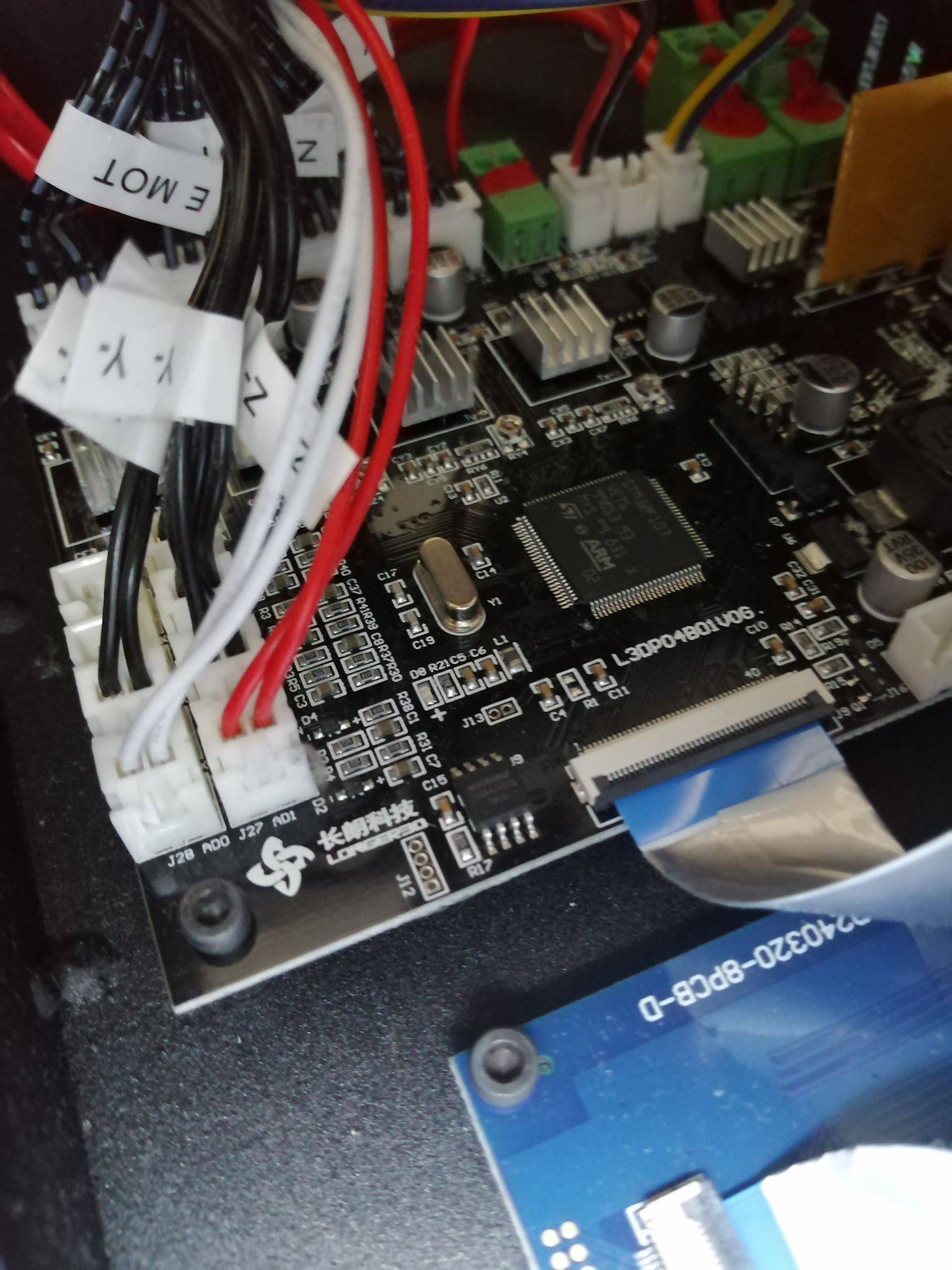

aragont33 Posté(e) Juillet 31, 2020 Auteur Posté(e) Juillet 31, 2020 oui je l'ai ai bien pris la , mais je vient de voir en faite j'ai abimé le boot loader enfin désoler je sais pas l'écrire , par contre qu'elle carte mère je pourrai installer a la place et de meilleur qualité et aussi pouvoir y installer marlin , car la je crois que sais foutu .J'ai lu le tuto aussi de Jocelyn Simard sur les cartes briquer ai la je sais pas faire car l’anglais et moi ça fait 10 et en plus je n'ai pas les pins sur la carte .

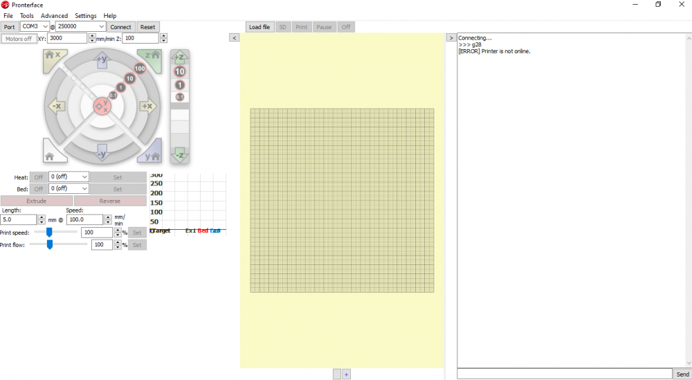

remibora Posté(e) Juillet 31, 2020 Posté(e) Juillet 31, 2020 Je ne pense pas que tu aies un problème avec ton bootloader. Pour vérifier si ta carte est opérationnelle, tu peux essayer de communiquer avec ta machine (sans carte µSD) en la connectant en USB (avec un câble autre que celui fourni avec l'imprimante, par sécurité) et en lançant CURA. En cherchant un peu, j'ai constaté que ce problème était récurrent sur les U30 et connu sur les U20 (moins fréquent): écran HS. Parfois, c'est la nappe reliant la carte mère à l'écran qui est coupée (sur les U30 en général). Tu peux essayer de déconnecter la nappe à chaque extrémité et la remettre mais attention les connecteurs sont très fragiles et très petits. Certains n'ont pas réussi à s'en sortir en changeant uniquement l'écran. Je te conseille donc de faire le test avec CURA en USB.

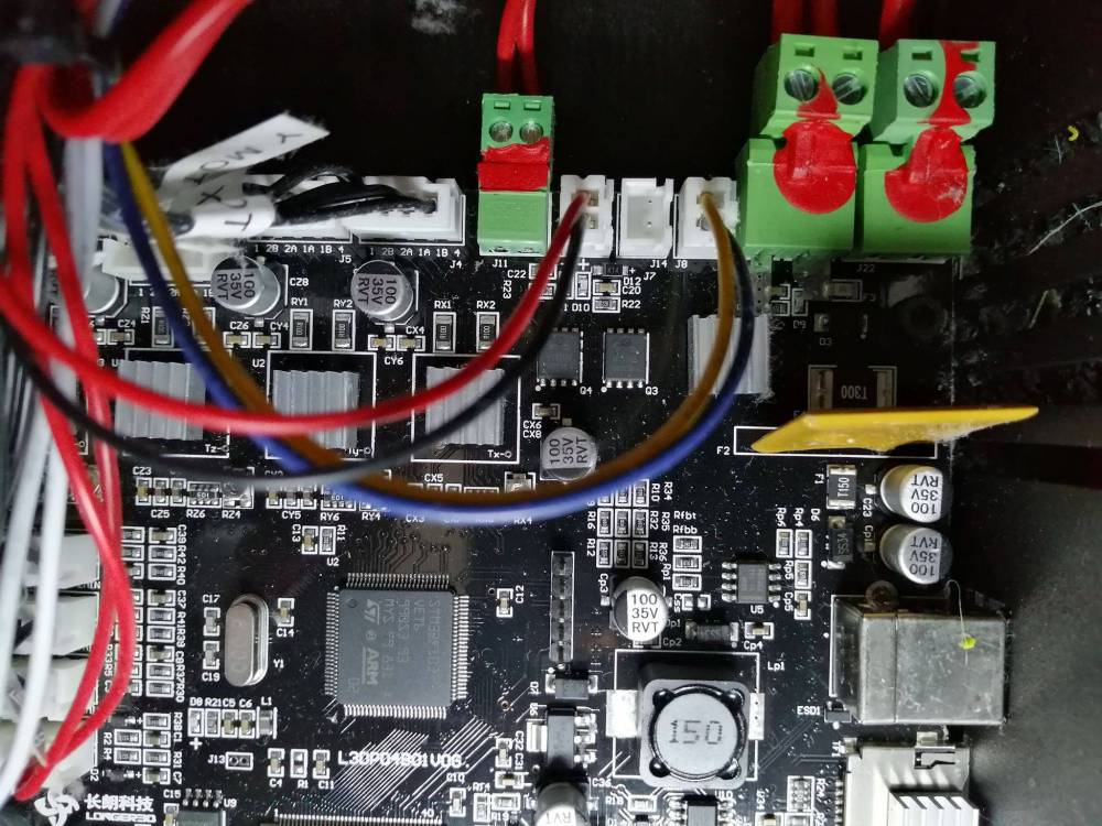

remibora Posté(e) Juillet 31, 2020 Posté(e) Juillet 31, 2020 Sinon, la vidéo de Jocelyn Simard ne s'applique pas à nos machines puisque lui possède une carte avec un micro-contrôleur ATMEL (8bits) (comme les arduino) alors que sur la U20, c'est un STmicro-électronics (32bits). Ce n'est donc pas la même marque et donc pas le même protocole de communication. Il faudrait utiliser un programmateur spécifique pour ST.
aragont33 Posté(e) Juillet 31, 2020 Auteur Posté(e) Juillet 31, 2020 j'ai contrôler la nappe et bien brancher et propre et pour la connexion en port USB ça me met échec de connexion .
remibora Posté(e) Juillet 31, 2020 Posté(e) Juillet 31, 2020 OK donc je pencherais effectivement pour un problème de carte brickée. Pour ma part, j'essaierai de m'en sortir avec un module ST-Link V2 mais c'est parce que je n'aime pas rester sur une défaite. Si tu veux changer de carte, une personne a posé presque la même question fin 2019 pour son U20 et il attend toujours une réponse. Sinon, il y a ce tuto/post, l'avantage, c'est qu'il utilise des drivers qui rendent les moteurs moins bruyants mais coté intégration, c'est une autre histoire. L'autre solution, c'est d'acheter la carte mère originale.
heriat Posté(e) Juillet 31, 2020 Posté(e) Juillet 31, 2020 y a aussi pronterface qui est pratique pour tester une connection mais déjà il faut ouvrir le gestionnaire de périphériques et quand tu vas brancher ton câble USB , tu vas avoir un bip et aussitôt tu vas voir une icone se rajouter a la liste si l'icone apparait en jaune défaut ca déjà c'est pas bon , ca veut dire que soit la carte est niquée soit le câble est défectueux (ca arrive ) soit les drivers ne sont pas installés correctement si l'icone apparait normalement alors tu peux lancer pronterface et tester avec le bon port com et la bonne vitesse encore une chose se lancer dans une config avec marlin et une carte autre que la carte d'origine c'est un gros boulot a moins de trouver quelqu'un qui l'a fait et qui peut te filer les fichiers
aragont33 Posté(e) Juillet 31, 2020 Auteur Posté(e) Juillet 31, 2020 quand je la branche en USB ( imprimante ) le port com3 s'active et dans Pronterface la connexion me fait aussi échec j'ai aussi tester avec S3D et pareil échec connexion .
heriat Posté(e) Juillet 31, 2020 Posté(e) Juillet 31, 2020 ok ton icone est ok avec pronterface il faut lui indiquer com3 et ensuite il faut essayer avec les 2 vitesses 115000 et 250000 encore une chose quand tu lances pronterface , assure toi que tu n'as pas un logiciel qui est lui aussi relié au port com comme arduino ou cura parceque avec 2 instances ca ne va pas essaie un redemarrage et reessaie
aragont33 Posté(e) Juillet 31, 2020 Auteur Posté(e) Juillet 31, 2020 toujours pareil j'ai lancer une commande et ça marche pas .

remibora Posté(e) Aout 11, 2020 Posté(e) Aout 11, 2020 Salut, Je pense que tu peux appliquer la solution de @Claus (réponse n°17) avec un programmateur St-link V2. @broceliande a réussi avec un raspberry pi (il en parle vaguement ici) et d'autres ont pu le faire avec un arduino.
