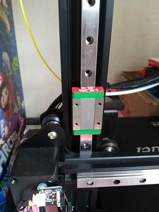

papagalak Posté(e) Juillet 30, 2020 Posté(e) Juillet 30, 2020 (modifié) Bonsoir, je viens d'acquérir une swifdirect. J'envivase de passer l'axe X sur rail linéaire, comme ai déjà fait pour le plateau. est ce que quelqu'un pourrait me dire ou trouver un stl pour supporter le direct drive swiss direct. Ai pas trouvé sur thingiverse. merci à vous Modifié (le) Juillet 30, 2020 par papagalak

ixi Posté(e) Juillet 31, 2020 Posté(e) Juillet 31, 2020 Bonjour, Je t'ai préparé un stl comprimé avec 7zip Il suffit de percer proprement la piece micro swiss et ....au bon endroit. Heureusement,pour une fois, les cotes sont 'normales', c'est à dire que les trous du chariot sont disposés à 20 mm les uns des autres. La fixation se fait par 3 vis M3, le 4° trous du chariot tombant dans la partie ou se monte le hotend n'est pas utilisé. fixation.7z
papagalak Posté(e) Juillet 31, 2020 Auteur Posté(e) Juillet 31, 2020 (modifié) Merci @ixi, je regarde ça. OK, je viens de regarder. Si je comprend bien ton stl il n'y a qu'à présenter le chariot et percer le support alu. Sans rien de plus. @+ Modifié (le) Juillet 31, 2020 par papagalak En plus

papagalak Posté(e) Septembre 28, 2020 Auteur Posté(e) Septembre 28, 2020 voila, j'ai fini ma modif: content de cette modif, j'ai déjà fais des test pour le filament flex. il me reste a trouvé les bons paramètre de réglage dans cura ou simplify . Maintenant que les le plateau et l'xtrudeur sont sur rail j'envisage de mettre le guidage axe Z en linéaire aussi. j'ai cherche sur thingiverse mais je n'ai pas trouvé de support à imprimer. quelqu'un aurai une idéee, je sais il y a BLV. Un grand MERCI à @fran6p, @ixi qui m'ont permis de mettre en œuvre cet amélioration, IXI pour son explication sur la mise en place du direct drive de Micro swiss. Fran6p, pour m'avoir aiguillé sur le fan Hero Me. Merci à vous deux, et à ceux qui on participé à ce post. 1
fran6p Posté(e) Septembre 28, 2020 Posté(e) Septembre 28, 2020 @papagalak C'est beau. As-tu constaté des améliorations quant à la qualité des impressions? Tes rails ce sont des Hiwin ? Funssor sur Aliexpress a des modèles pour Ender 3 (rail Hiwin ou «normal» linéaire+ pièces en aluminium) pour l'axe Z : https://fr.aliexpress.com/item/4000330742497.html https://fr.aliexpress.com/item/4001223279558.html?pvid=0a8fdbd4-9c7a-4951-b70f-fde5d951bb2e
papagalak Posté(e) Septembre 28, 2020 Auteur Posté(e) Septembre 28, 2020 Sans être un pro de l'impression, Mon ressenti, je constate que les déplacements sont fluide. Les couches sont propres. Je continu de faire des test, rétractation et vitesse. 1

papagalak Posté(e) Septembre 29, 2020 Auteur Posté(e) Septembre 29, 2020 (modifié) Voici une petite vidéo. On peut voir le rail linéaire Extrudeur, il en est de même pour le bed, double rail Modifié (le) Septembre 29, 2020 par papagalak Oubli

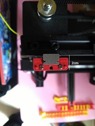

papagalak Posté(e) Octobre 19, 2020 Auteur Posté(e) Octobre 19, 2020 Dans la continuité... J'envisage de mettre des rail linéaires sur le devant de la poutre de mon Ender 3. Avant d'entreprendre cette modification, une question me taraude: la potence qui supporte mon direct drive va avancé d'au minimum 20 mm, donc ma buse va sortir du plateau à l'avant.Est il possible de modifier la valeur 0 de mon axe Z, si oui comment dans le menu ou sous marlin. merci pour votre aide.
papagalak Posté(e) Novembre 2, 2020 Auteur Posté(e) Novembre 2, 2020 J'ai ré-imprimé mon support plateau avec un décalage de 1.5cm. Tout est rentré dans l'ordre.
