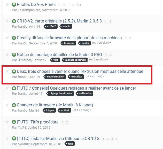

Il y a 3 heures, Python a dit :
Pardonnez-moi si la réponse est déjà dans le Forum, j'ai fouillé 2 heures mais c'est pas simple !!.
Pourtant dans cette section (Creality), les premiers sujets sont mis en évidence pour toujours apparaitre parmi les premiers 😉
Parmi ceux-ci, figure celui encadré en rouge ci-dessous:
Sa lecture permet de comprendre la majorité des soucis d'extrusion et fournit de plus la procédure à appliquer pour y remédier.
