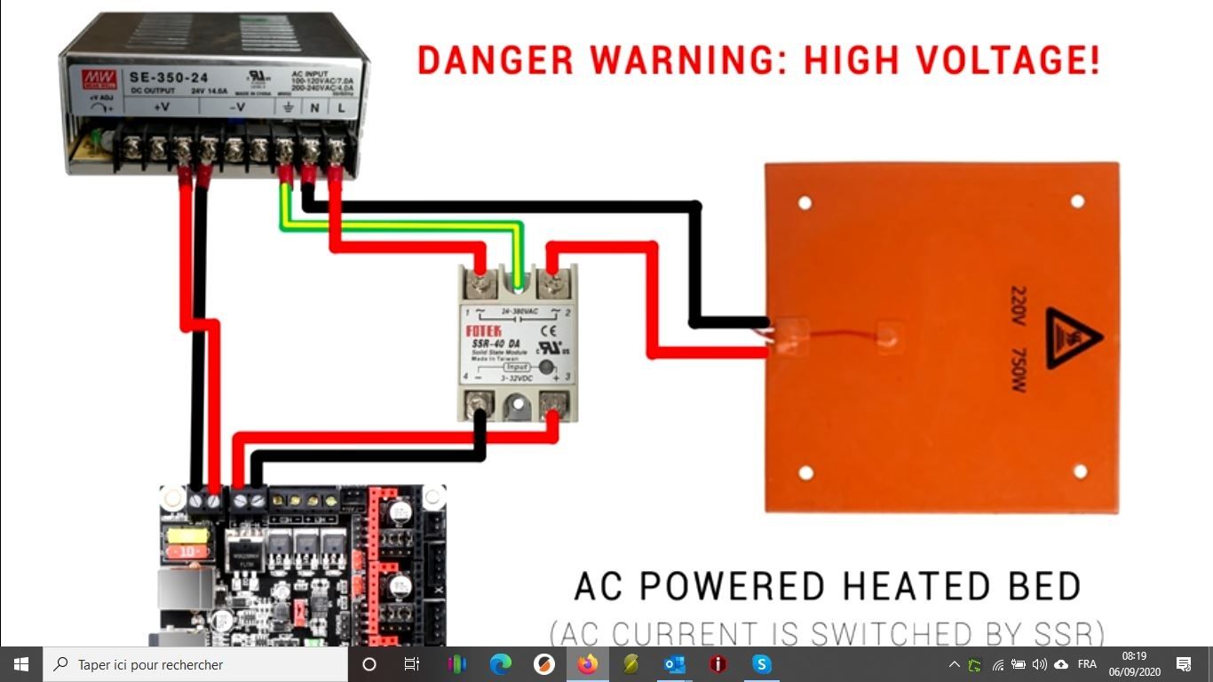

amemo06 Posté(e) Aout 10, 2020 Partager Posté(e) Aout 10, 2020 Salut à tous, en me promenant sur le net, je suis tombé sur la suppression du chauffage du lit 24v et ajouter un lit chauffant 220v 750w. Est-ce que quelqu'un aurait tenté la manip? Dans le principe c'est plutôt simple et change radicalement le fonctionnement de l'imprimante. Plus de limitation de température mais surtout une montée en température fulgurante. Pour monter à 90°, il me faut presque 1h. Là on parle de 3-4mn ! Et pour 50°, environ 30s !! La liste des composants semble simple: Tangxi Pad Chauffage Haute température 220 V 310x310 Relais à Semi-Conducteurs Monophasé DC-AC SSR-40DA 40A Tension d'Entrée 3-32V DC Tension de Sortie 24-380V AC Quelques petits changements de câblage, ajout de quelques éléments sécurité comme un thermofusible Les vidéos qui en parlent pour une CR10s Creality Cr10S ultimate Heat-bed upgrade! 750W heater installed AC mains powered bed guide: Super fast heated bed performance - UPDATED Il semblerait qu'un anglais de Bristol ai fait ce changement sur sa Tenlog avec succès. Par contre dans la 2ème vidéo, on découvre un problème de stabilité de température qui peut se résoudre en recompilant le firmware. Là, perso, ça me pose problème J'ai contacté le gars de Bristol, j'espère qu'il me répondra. Mais la question reste entière. Est-ce que quelqu'un ici à déjà fait ce type de changement sur une imprimante et idéalement sur une TL-D3 ? Lien vers le commentaire Partager sur d’autres sites More sharing options...

Pascal03 Posté(e) Aout 10, 2020 Partager Posté(e) Aout 10, 2020 Le bed de la Tornado est d'origine en 220V. ça marche très bien et la montée en température est très rapide (2 minutes pour atteindre 120°C). il suffit effectivement de remplacer le bed par un relai SSR, et de brancher le nouveau bed avec ce relai comme interrupteur. Il faut effectivement refaire un PID (il y a plein de tutos pour ça sur internet, et c'est plutôt facile à faire, même si ça implique de flasher le firmware). Il faut que le montage de la partie haute tension soit soignée, avec mise à la terre des parties métalliques (ce qui n'existe pas d'origine sur les imprimantes). Il est préférable de vérifier que l'installation électrique soit aux normes (protection par disjoncteur différentiel 30mA - ce n'est pas toujours le cas dans les maisons anciennes). J'ai refait mon installation impression 3D avec un caisson et voici comment j'ai câblé ma Tornado : Pascal Lien vers le commentaire Partager sur d’autres sites More sharing options...

vap38 Posté(e) Septembre 6, 2020 Partager Posté(e) Septembre 6, 2020 Bonjour, le BED alimenté en 220 volts et une grande amélioration pour la puissance de chauffe c'est une bonne technique. Si j'ai bien compris c'est l'ancienne alimentation du BED 24 volts qui alimente un relais 220Volts ainsi le relais commute en puissance le BED. La régulation (sonde thermique) est toujours contrôlée par l'électronique de la sonde qui est branchée sur la carte mère. nota : sur le schéma il manque la sonde thermique ! Lien vers le commentaire Partager sur d’autres sites More sharing options...

vap38 Posté(e) Septembre 28, 2020 Partager Posté(e) Septembre 28, 2020 (modifié) Bonjour, Voici le schéma, en exemple les deux fils pour la CTN ne figurent pas, il suffit de relier ces fils sur la jonction initiale de la prise GTX; la connectique initiale de la CTN est à l’identique sur la carte mère. Il est possible de d'acheter une prise GTX pour faire un nouveau câblage il faut utiliser du câble silicone pour le 220 Volt il est plus souple et résistant aux flexions. Bien entendu dans la nouvelle gaine nous avons deux fils relié au 220 volts et deux fils appartenant à la CNT sonde thermique (il n'y a pas de sens pour le câblage de la CTN. a+ Modifié (le) Septembre 28, 2020 par vap38 Lien vers le commentaire Partager sur d’autres sites More sharing options...
vap38 Posté(e) Septembre 28, 2020 Partager Posté(e) Septembre 28, 2020 (modifié) Bon travail c'est facile prudence avec le 220 volts je conseil de mettre un fusible en série sur un des fils en 220 Volts ! Modifié (le) Septembre 28, 2020 par vap38 Lien vers le commentaire Partager sur d’autres sites More sharing options...
