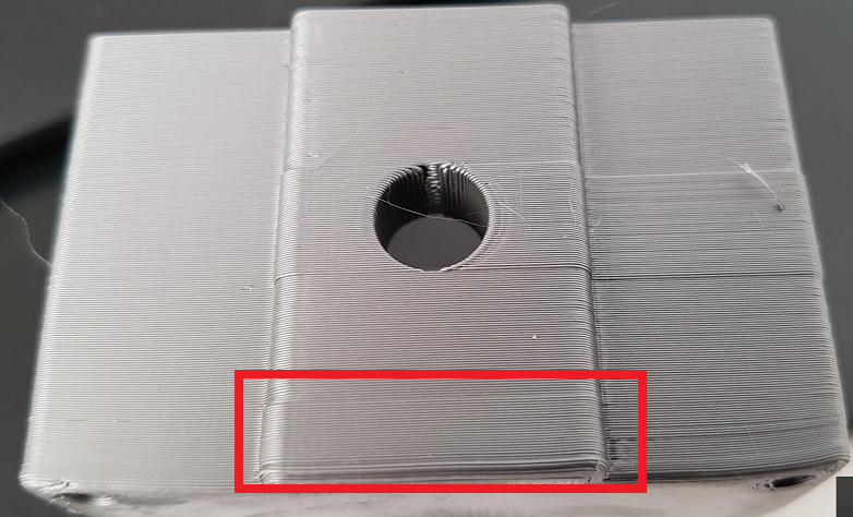

Problème obtenu:

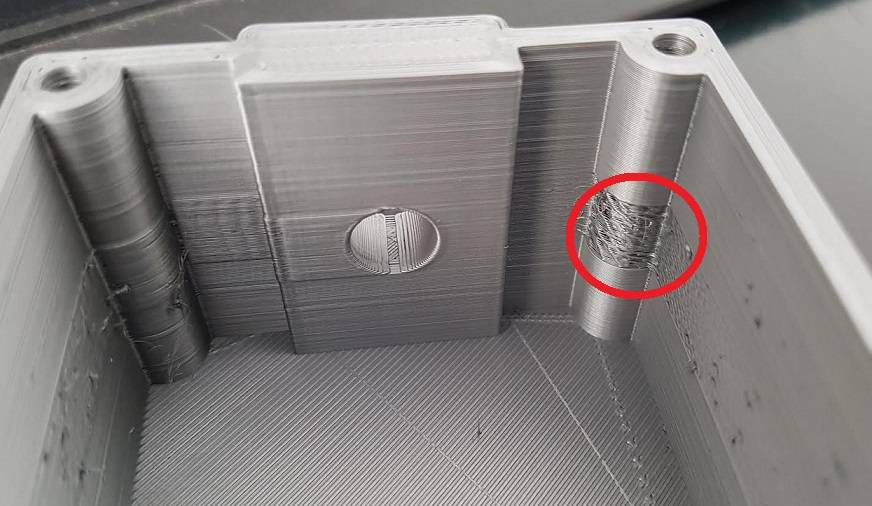

Lorsque j'imprime une pièce en PLA (pas testé dans une autre matière) si celle si dispose d'un "trou" vide sur l'axe des Z, je me rend compte que sur les lignes pour la fabrication "du trou" j'ai un décalage/défaut qui se forme...
J'ai essayé sur différentes pièces je je constate toujours le problème. Ce que je ne comprends pas c'est que ce phénomène se provoque que sur cette zone.
Materiels utilisés:
Impression avec une ender 3 pro dans un caisson et plan réalisé via Fusion360 puis passée dans cura. Impression en 200° pour la buse et 60° pour le plateau.
1006123595_2020-08-1323_10_08-Window.png.fda3bfc69743f090f0c4443d2988f94c.png  893125487_2020-08-1323_11_12-Window.png.c7511af5aefa138a701ccae51a1f47df.png
imageproxy.php?img=&key=eacd1ab361231798
Quelqu'un a une idée sur ce comportement car je sèche et mon voisin aussi 🙂 ?

1- c'est un gros problème de sous-extrusion aux hauteurs du trou central
2- le défaut apparait également à la base où il n'y a pas de trou (d'après ce que l'on voit sur les photos)

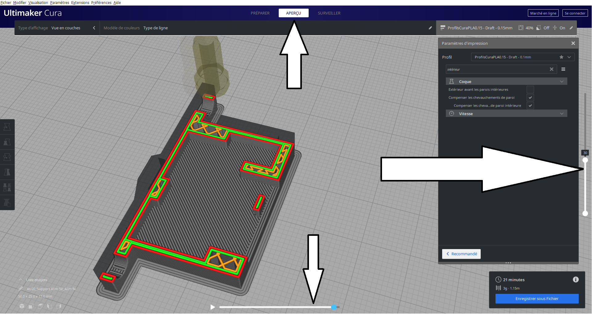

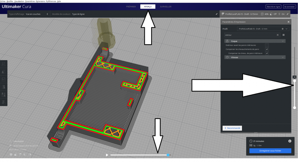

Pour voir la trajectoire dans Cura, tu cliques sur Aperçu et avec les ascenseurs horizontaux et verticaux tu vois les déplacements de la buse.cura.thumb.png.54e903434edbe7a1a35b0744685b7fda.png

Le PTFE de la tête d'impression serait cramé que ç’a m’entonnerais même pas..... Comme par hasard le soucis arrive au moment du trou central , là ou le nombre de rétractions augmentent..
Ou alors tes paramètres de rétractions sont complétement déconnant

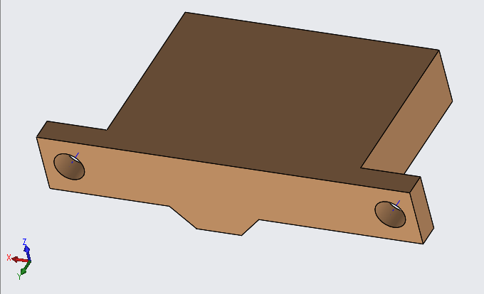

@bwoufy désolé de pinailler pour des broutilles. Au sujet du X ou Y, je voulais juste dire que ton problème apparaissait notamment lors de perçages orientés suivant X ou Y et non Z (par rapport au référentiel d'impression sur la machine). Dans le cas suivant, les 2 perçages sont orientés suivant Y. Je le répète, c'est juste un détail qui n'a rien à voir avec ton problème.
@Avrel comme je l'ai signalé dans mon premier message, le défaut apparait aussi à la base de la pièce alors qu'il n'y a pas de rétractation. Par contre il y a un gros problème de sous-extrusion dans l'angle intérieur de la pièce.

Peut être que tu peux essayer de cocher/décocher les cases des options du menu Coque que j'ai entouré en rouge.
