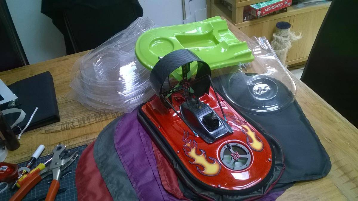

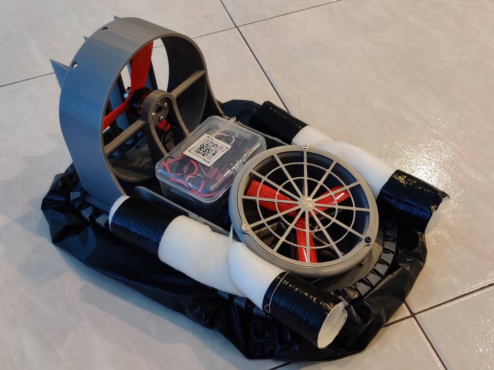

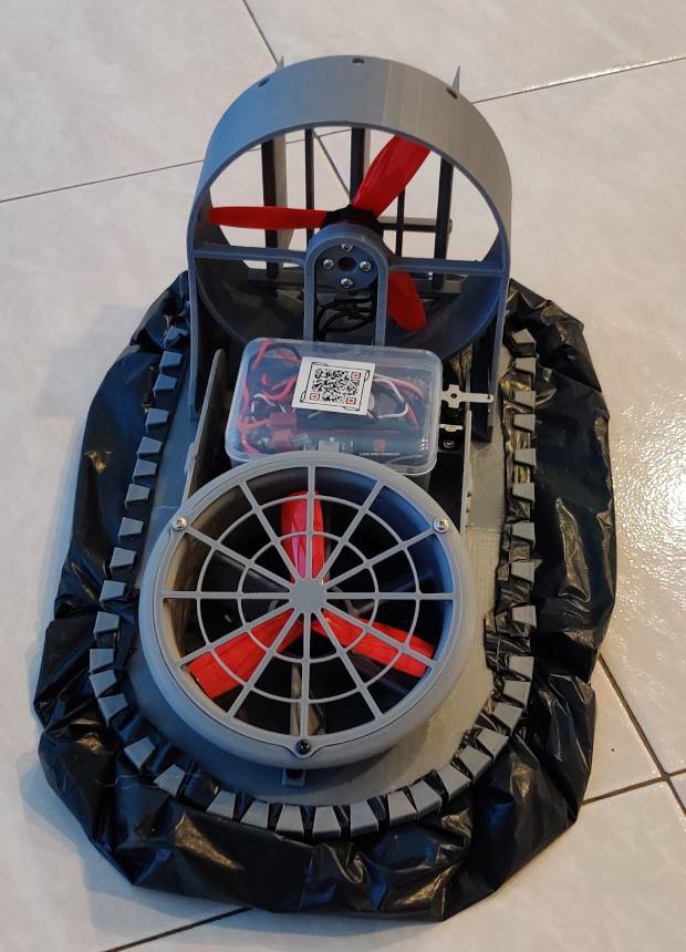

Voici un petit projet que j'ai realise pour mon fils. Je me rend compte que c'est peut etre encore un peu tot pour lui pour piloter ce genre d'engin. Neanmoins ca donne au papa l'occasion de ressortir la radiocommande (et cette fois pas d'engueulade avec madame parce que je pars au terrain de vol trop longtemps 😉).
Il s'agit d'un modele de thingiverse dispo ici, j'ai pas fait attention et j'ai pris un modele decoupe pour les petites imprimantes avec un bed de 200*200. Mes 2 imprimantes ont des bed de 500*500...
Le modele original est ici
Ca a beau etre petit ca represente quand meme un risque, pendant des annees j'ai pilote des helico RC avec un rotor 1m60 et aucun souci, aujourd'hui avec une helice de 11cm je me coupe le bout du doigt 😡
Voici quelques photos de la bete :
IMG_20200823_101536.thumb.jpg.62d431f8037ca40567af491264e9385b.jpgIMG_20200823_101524.jpg.7604e17d1ab6062c596b1bb4029eaa51.jpg
Les blocs de mousse sont pour le test en piscine.
Et la video du test :
Je prevois de modifier les gouvernes pour ameliorer la direction et de faire des trous dans le bas de la jupe pour chasser l'eau qui s'y accumule car elle crée une carène liquide.
Cela a failli retourner l'engin plusieurs fois.
C'est tres marrant a piloter et il y en a pour une 100aine d'euro de matos (hors telecommande et j'ai eu 4 moteurs et 4 esc quand 2 de chaque suffisent).
Cdt
Laurent

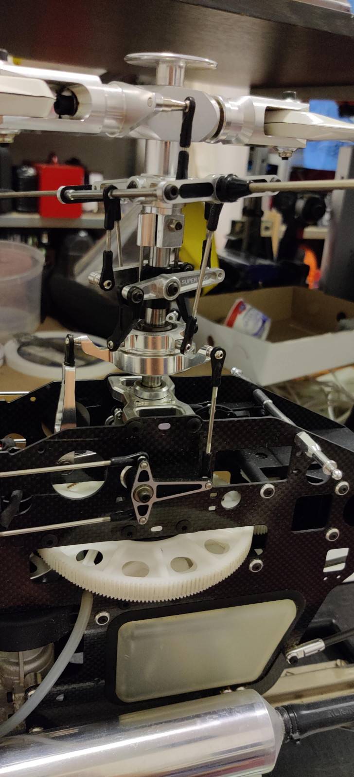

On voit a la tete (barre de Bell-Hiller) que c'est une ancienne techno, aujoud'hui ils sont tous avec des gyros 3 axes.

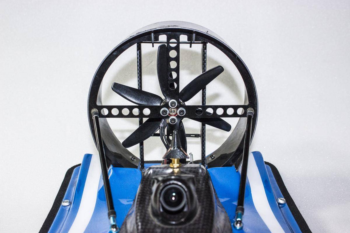

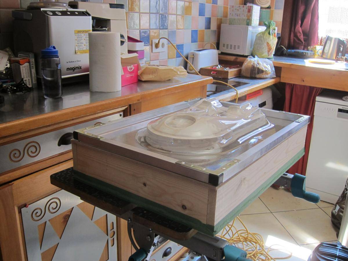

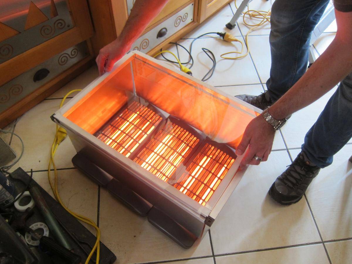

Salut,

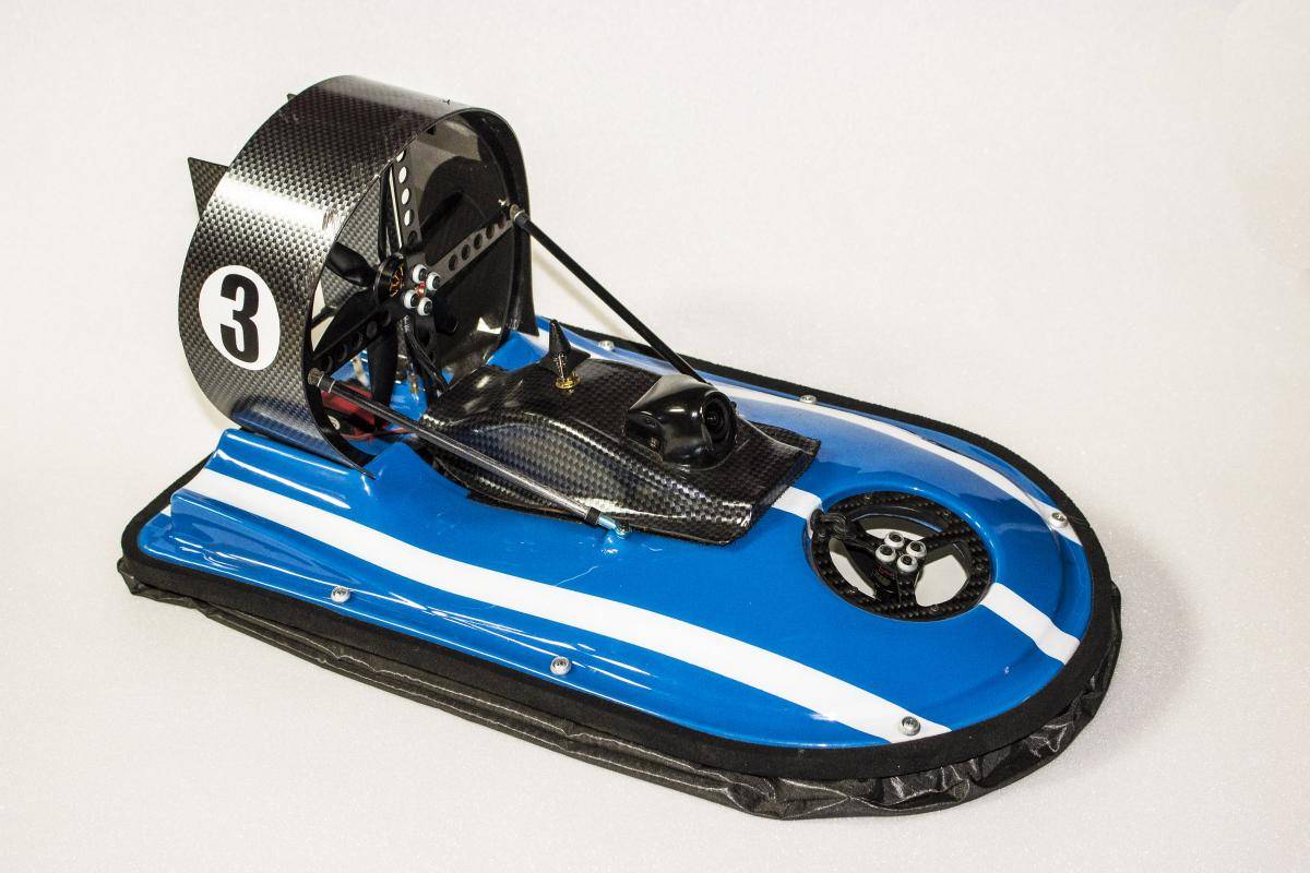

Juste pour vous faire baver 😄
J'ai posté cela sur un autre forum il y a  quelques années.
J'avais vu un aeroglisseur allemand que je devais avoir NEEEEEDDDDD !!! alors au boulot !
A l'époque je n'avais pas d'imprimante ( bouhhhhhh la honte).
La derniere adaptation était avec une camera FPV et un mini gyro pour l'aileron : du bonheur !!!
Je fabrique les jupes avec du polyester traité une face,ce qui permet de jouer +/- 1 heure sur un parking propre ou sur l'eau : ça passe partout.
Il y a un petit soucis de bruit  avec les dernieres motorisatio/ hélices, il atteint  55 km mais émet + de 110dB .
  • J'aime 7
Salut,
@ixi, en fait toi t'es le genre de mec a te ramener a un mariage avec une fille beaucoup plus belle que la mariée et qui lui vole la vedette.
Je dis ca parce que ton message a plus de 💙 que le mien. Ca en est presque vexant LOL 🤣
Sinon tu en fabriques tjs? Ca fait vraiment pro.
Modifié (le) par miserovitch
  • Haha 3

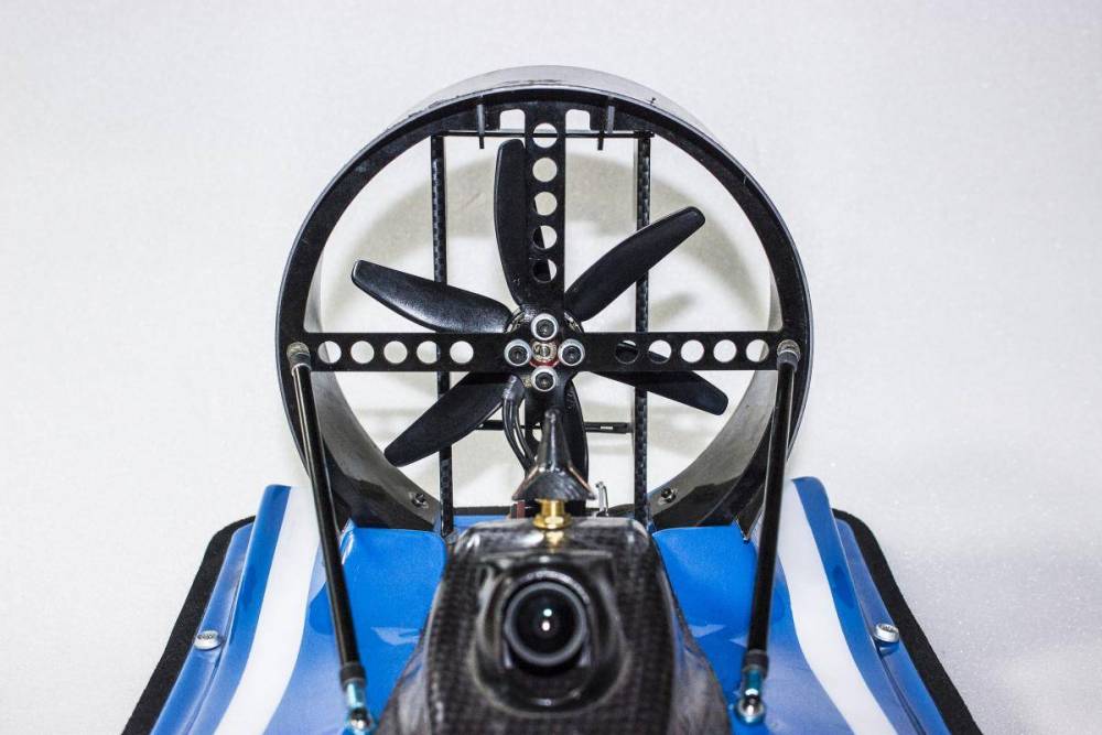

Coucou @miserovitch
J'espère que le curé ne va pas me 'grenader la gueulepour ça 😄 sorry sorry sorry
J'ai tout 💙
Je n'ai jamais été attiré par le hobby RC mais j'ai commencé à fabriquer des multicopters en 2009 car j'aime voler,et je vole toujours 😄 ( ça me fait parfois encore pleurer de bonheur)
En Belgique les lois sont très restrictives et je cherchais une alternative pour profiter du FPV .
Les voitures FPV sont bof bof,car ça secoue vraiment beaucoup, et pour moi l’aéroglisseur eau/terre est parfait.
J'ai pu bidouillé ça car j'avais déjà  radio,récepteur,moteurs hélices,carbone,PC..etc
Si tu connais un peu,le cockpit de la caméra est un canopy retaillée de voiture MadRat, la camera vient de pièces de rechange d'un Vortex 150 (drone), les lipo de vieux multi..etc.
...et ne je fabrique plus rien,car j'ai fait trop de  canopy  thermo en PC 1mm, et..ça ne casse pas !
Pour ton electronique regarde si tu peux ajouter un gyro GC301 ,c'est le jour et la nuit !
Salut @ixi,
Je pensais egalement au gyro, il me reste un futaba quelque chose (le plus repandu a mon epoque) qui est tres bon, je tenterai quand je serai sur de pas retourner la bestiole au milieu de la piscine.
Le projet est en pause car la lipo de ma telecommande a mechament gonfle, lors de la video je croisais les doigts pour pas qu'elle se perce a ce moment la.
J'attend une neuve pour continuer le test.

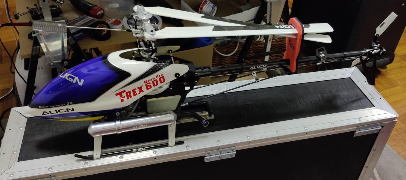

lol un align 😉 j ai ses petit frère en 450 et 250 et au sujet des obligations legals avis perso  c est pas plus mal il y avait trop n importe quoi ( et ca reste gratuit )
un 600 te coupe un doigts en 2 comme qui rigole 😞
J ai aussi 2 mavic 😉
J'ai un 450 sport v 2 et un tout-petit frère un mcpx bl
Le 550 et équipé avec la motorisation du 600 et c'est capable de décapiter quelqu'un. ..
Le doigt c'est facile à couper pour le 450 ....
