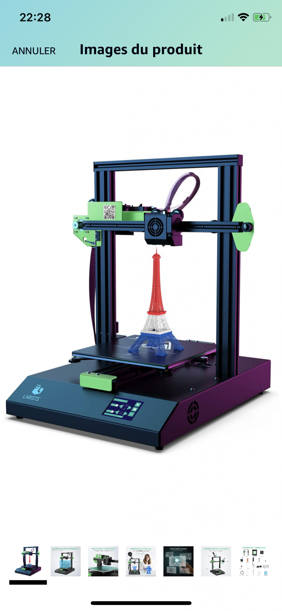

OLIVIER25 Posté(e) Aout 23, 2020 Partager Posté(e) Aout 23, 2020 Bonjour, je viens d'acheter une imprimante Labists 3d printer et je recherche quelques conseils, sur cette imprimante et sur CURA pour des paramètres et profils corrects. J'ai réussi à imprimer un modele donné un chien mais après en passant par cura avec un autre modele , l' impression commence en haut a droite et a 3 centimètre de hauteur! merci de votre aide Lien vers le commentaire Partager sur d’autres sites More sharing options...

OLIVIER25 Posté(e) Aout 23, 2020 Auteur Partager Posté(e) Aout 23, 2020 Merci @kachidoki Pour la réponse, j ai suivi les paramètres basiques de la notices Que j ai mis dans cura mais rien à faire, sachant que mon imprimante n est pas répertorié dedans(dois je me mettre sur un autre modèle??). J ai changer de logiciel et de modèle de gcode la ca imprime bien au centre mais ça n adhère pas à la plaque( comme si le filament été peu épais et qu’il sorter pas assez rapidement ) même en mettant la température de la buse et de la plaque plus forte , la plaque dois être bien calibrée car quand j imprime un modèle préenregistré il sort nickel mais dès que je passe par un logiciel . Je débute vraiment dans la 3D Merci de vos conseils ... Lien vers le commentaire Partager sur d’autres sites More sharing options...
OLIVIER25 Posté(e) Aout 23, 2020 Auteur Partager Posté(e) Aout 23, 2020 Lien vers le commentaire Partager sur d’autres sites More sharing options...
Kachidoki Posté(e) Aout 24, 2020 Partager Posté(e) Aout 24, 2020 Ah oui c'est pas du tout la même machine qu'on voit quand on tape le nom. Il faudrait voir de quel clone il s'agit, pour tenter de trouver un profil correct. Sinon il faut ouvrir le G-Code d'exemple qui fonctionne avec un éditeur de texte, et recopier le start (et end) G-Code dans Cura. C'est un peu du reverse engineering, mais c'est la solution la plus rapide. Lien vers le commentaire Partager sur d’autres sites More sharing options...
