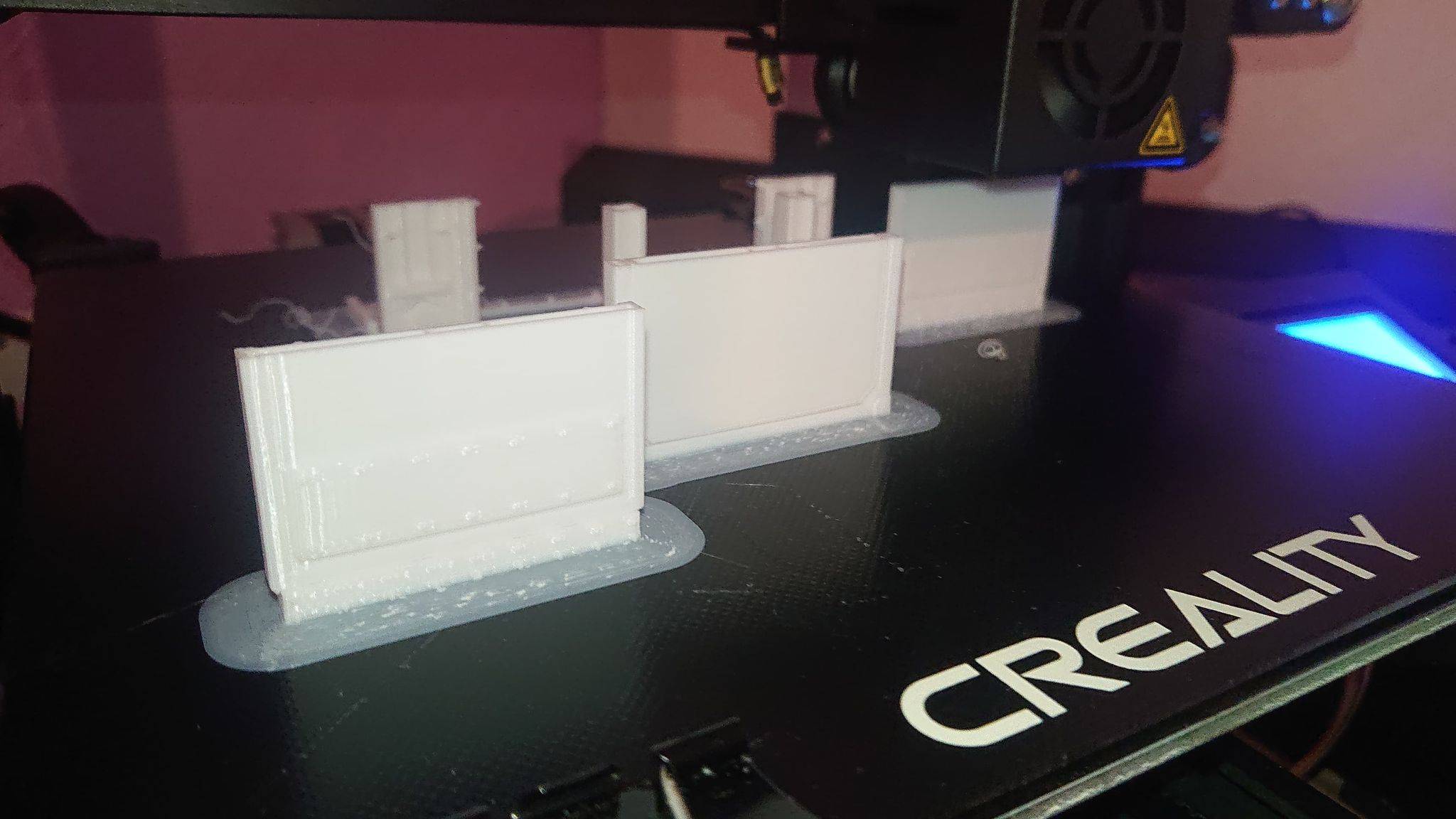

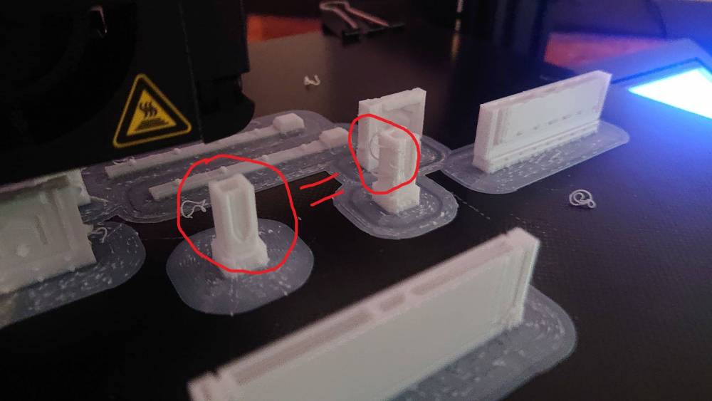

Je suis un nouveau propriétaire d'une Creality Ender 3 Pro avec un Bed en verre. J'ai améliorer mon extrudeur par un en aluminium. Tout mes calibrages ont été effectué (j'espère d'ailleurs les avoirs effectué correctement) Sa ne fais qu'une semaine que j'imprime ^^ . Mes prints dans leur ensemble me semble vraiment bon a l’exception d'un point. Je m'explique.

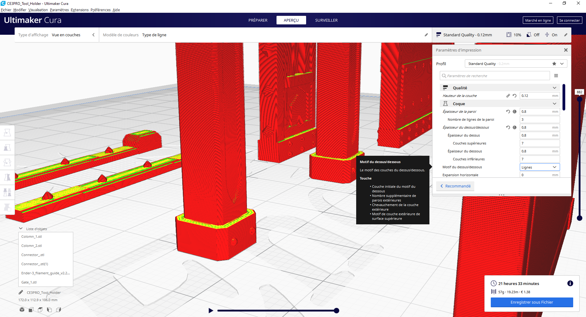

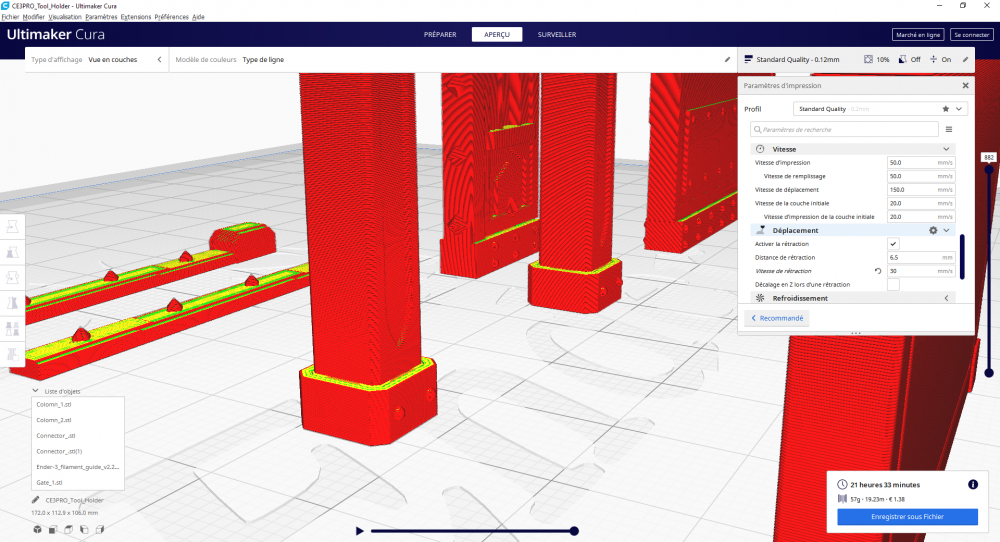

Je suis en train d'effectuée l'impression d'un bâtiment modulable pour warhammer et j'ai ajouter avec un guide de filament (auquel j'aurais du mettre un support) que je n'avais pas encore.

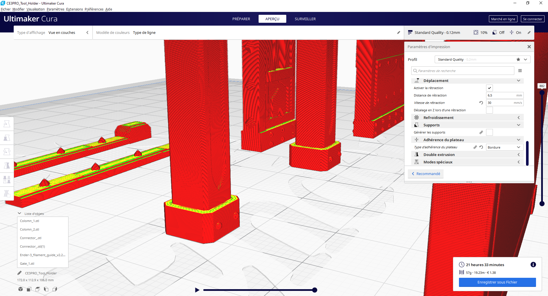

Mon fichier gcode ne contient pas de support car cette impression n'en a pas besoin. je n'ai ajouter qu'une bordure.

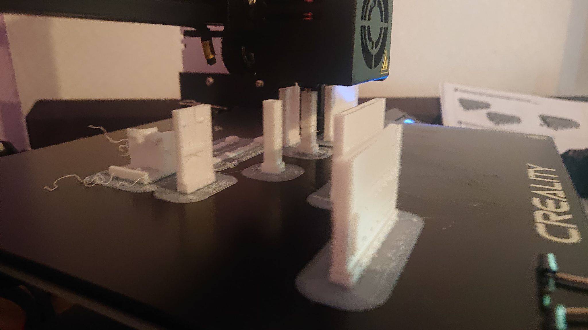

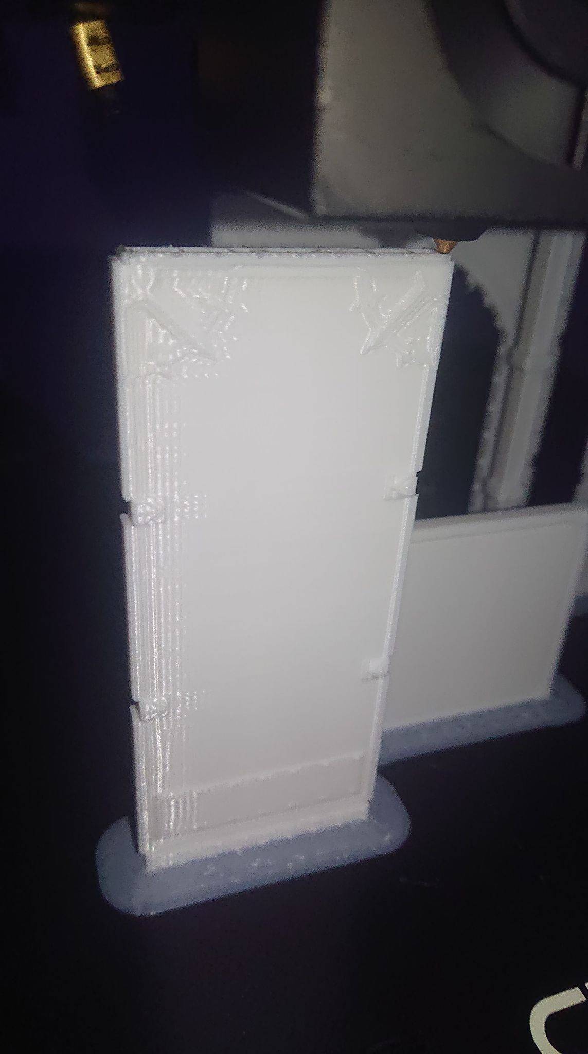

Cependant, lorsque celle-ci effectue mon impression, mes objets sont pour ainsi dire parfait a mon gout, mais, sur certains objets, elle s’éloigne de celui-ci imprime 2 mm dans le vide puis passe au suivant, ce qui me cause donc des fils qui viennent s'accrocher a certaines pièces. lorsque je regarde mon impression dans cura, je ne vois rien qui doit apparaître a cet endroit, a votre avis, qu'est ce que cela peut être?
Je joint des photos afin que vous y regardiez de plus près.

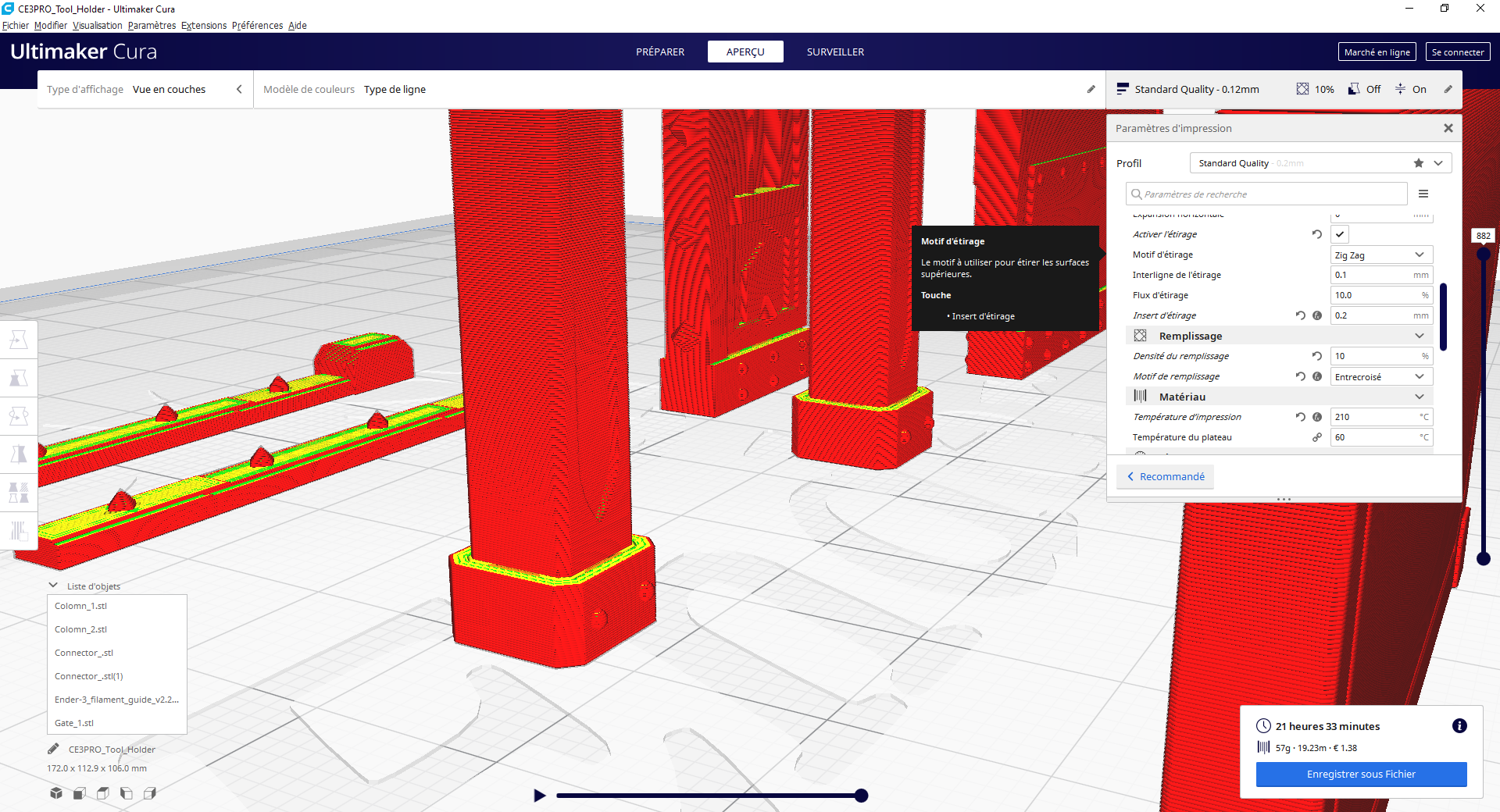

Photos des colonnes sous cura (les deux sont identiques niveaux modelisations. ou j'ai mis le petit "=" )  On vois de petit rond de filament a gauche a droite.

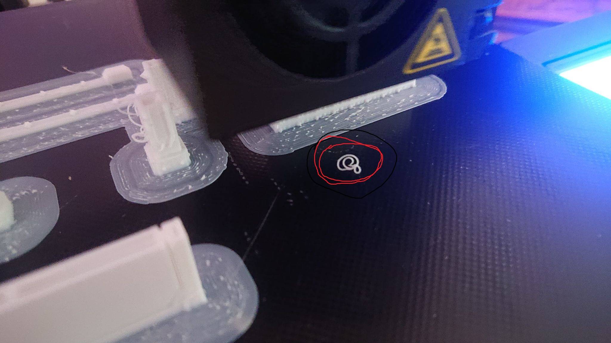

J'ai entourer une partie en noire, c'est le guide pour mon filament ou j'ai oublier le support a cet endroit je comprend les petit soucis mais ce qui m'embete c'est la colonne, par moment on vois vraiment une impression dessus, puis elle se met a coté et imprime... alors que rien ne s'y trouve.

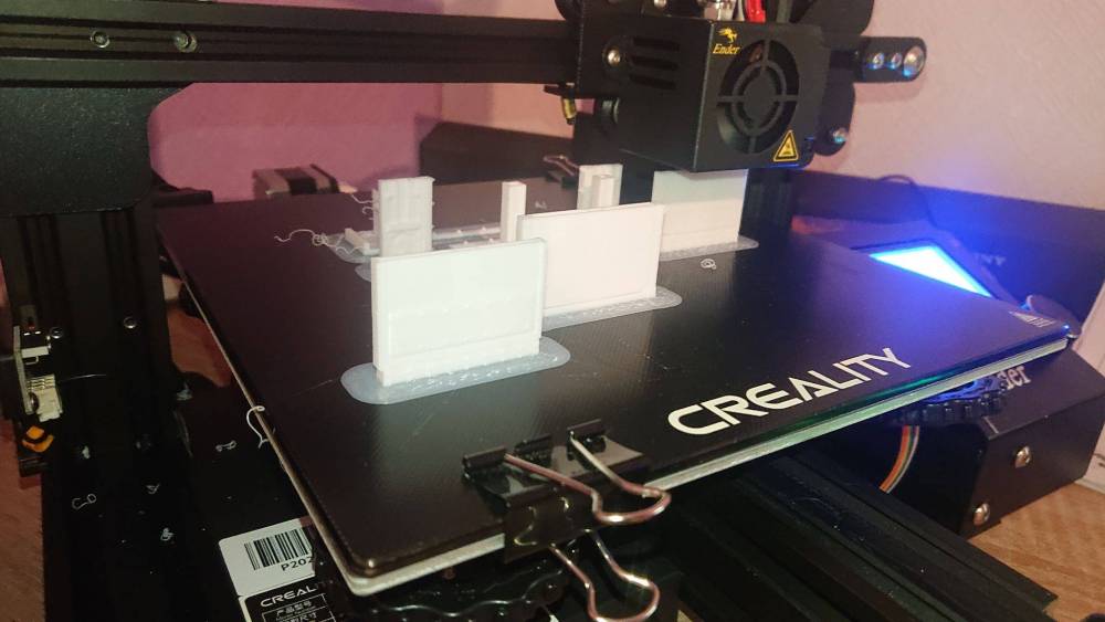

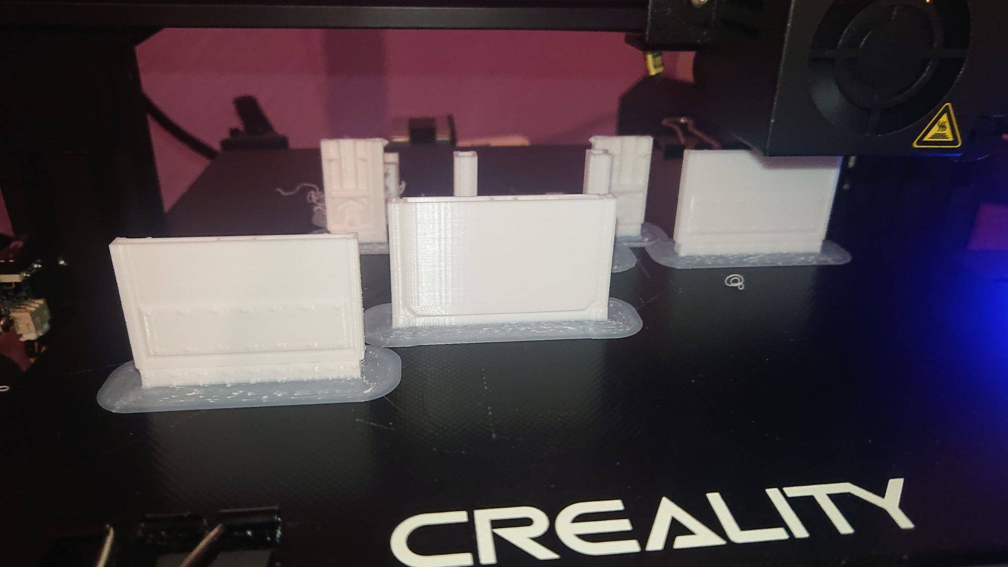

Et une dernière photos ou l'on vois que la qualité de l'impression est très bonne (a mon goût bien sur).

Postes ton stl stp :).

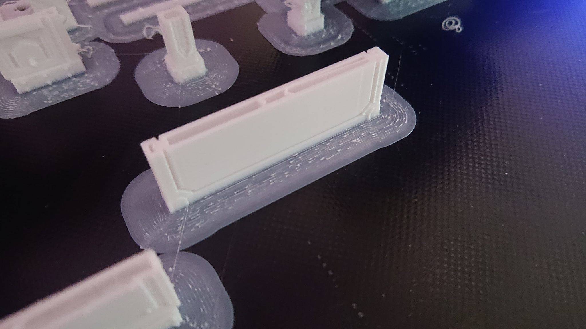

Par contre je vois un gros soucis sur ta jupe tous ces "points" ce n'est pas normal ;).
Mais je ne vais pas m'avancer a en dire plus honnêtement sur le blanc difficile de voir d'éventuels problèmes ^^.
Perso une petite impression dans un autre coloris (hors noir et blanc), tes paramètres cura les principaux, 2/3 photos d'ensemble de ta machine sous différents angles et le stl permettront de mieux te guider 🙂

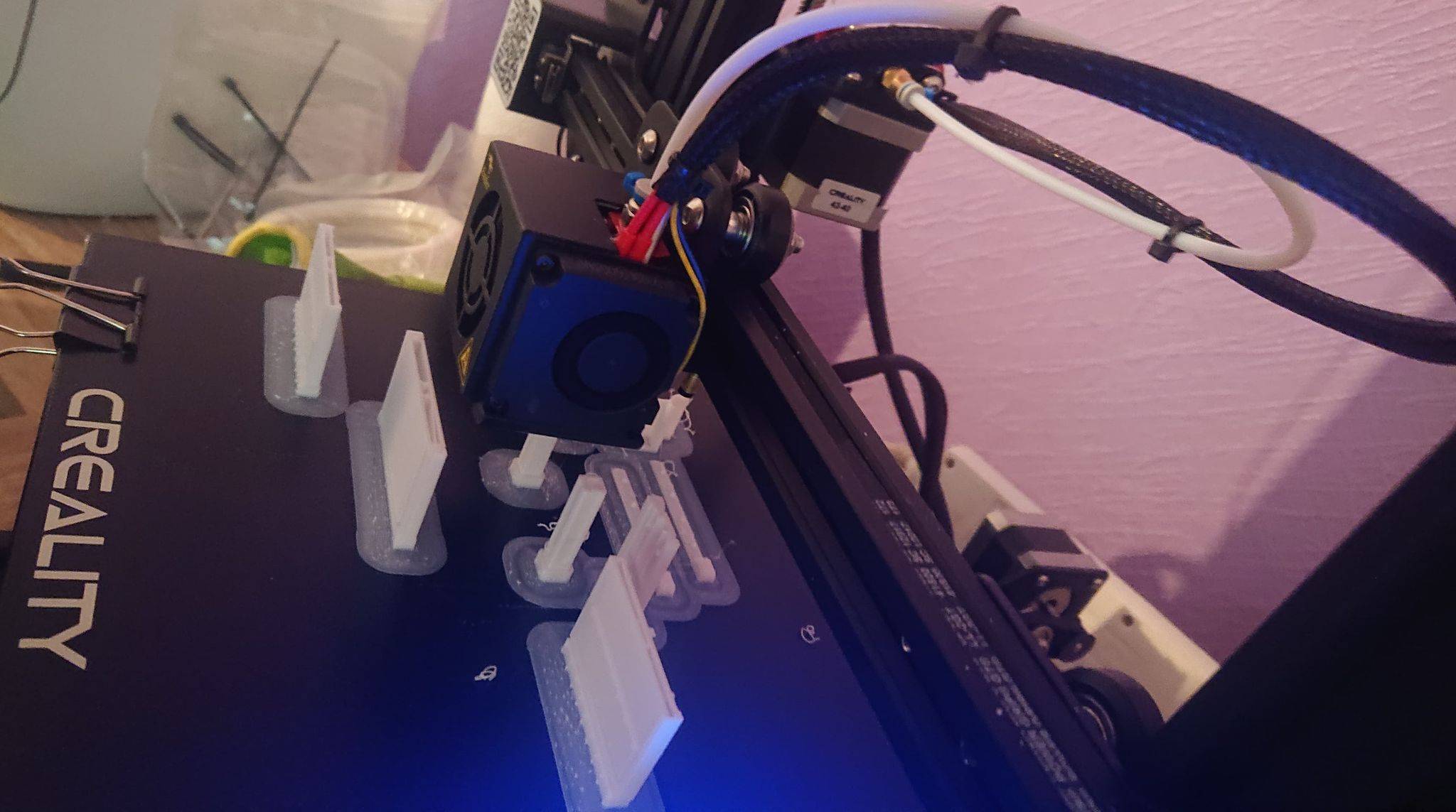

Les petits points, je n'ai sa que sur la base donc je pense que sa ne gêne pas mon impression, je vois peut être de légère ondulations verticales mais uniquement perceptible a la lumière. ( Axe des X pas assez tendu peut etre ? )
Voici mon fichier projet car le STL est trop volumineux:
Batiment Chaos.3mf

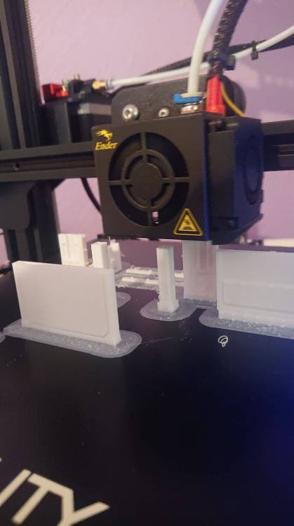

Voila j'ai quand même essayer de faire différente photo, qualité téléphone malheureusement, mais il y'en a une sur lequel on vois la légère ondulation.

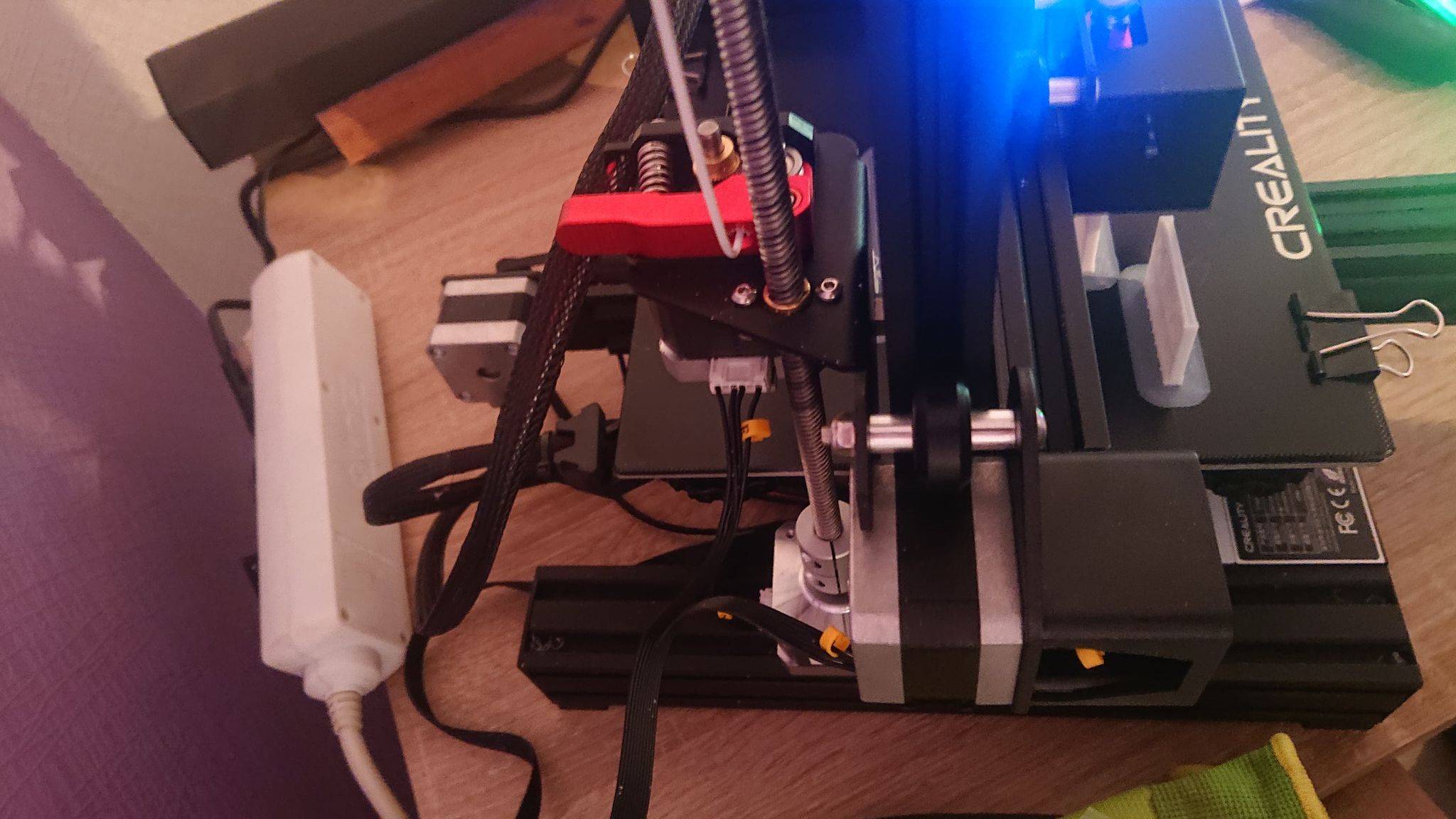

L'extrudeur, petite précision, j'ai garder l'original car l'extrudeur aluminium racheter ne possédais pas de vis de réglage, résultat, la roue crantée de l'extrudeur mangeais mon filament ^^

Bon ton problème est le fichier pour le filament c'est lui qui génère du fil dans le vide car il a besoin de support sit tu le laisses dans cette position tournes le et mets a plat la partie qui a un vide 😉.
C'est bizarre pour ton extrudeur le rouge en alu ressemble au mien et y'a tout ce qu'il faut.
Si la roue mangeais le fil j'aurais plus incriminé le ressort (là aussi tu peux poster des photos si tu veux de l'aide).
Je pense que tu as un problème d'extrusion, as-tu vérifié si tu as bien 100mm en sortie quand tu le demandes ?

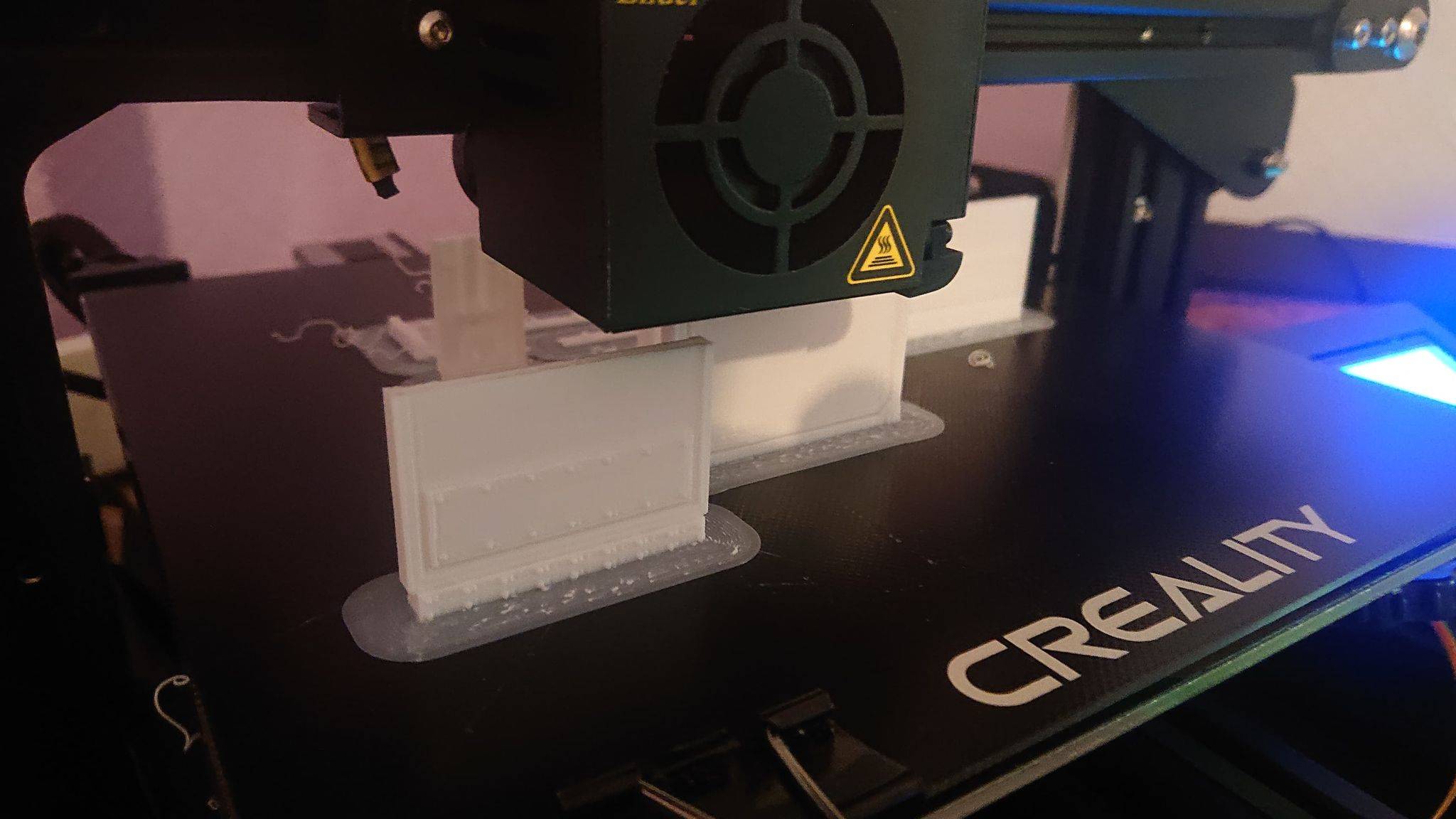

Tes parois ne sont pas net j'ai l'impression et tous ces points doivent quoi qu'il arrive se faire ressentir dans l'impression même si tu n'en a pas l'impression. (je précise je ne parle pas de ceux qui sont sur le design des structures ^^)
Modifié (le) par Idealnight
Je posterais demain matin les photos quand il aura fini l'impression.  Pour les 100 mm je l'ai fais tout a l'heure oui. je suis bon a 1.5 mm près. pour le cube j'obtiens 20/20/19.9 Lorsque je fais un radeau, je n'ai pas cet effet de points, je ne l'ai que sur la première couche, peut être les irrégularité dans la couche d'accroche du verre?

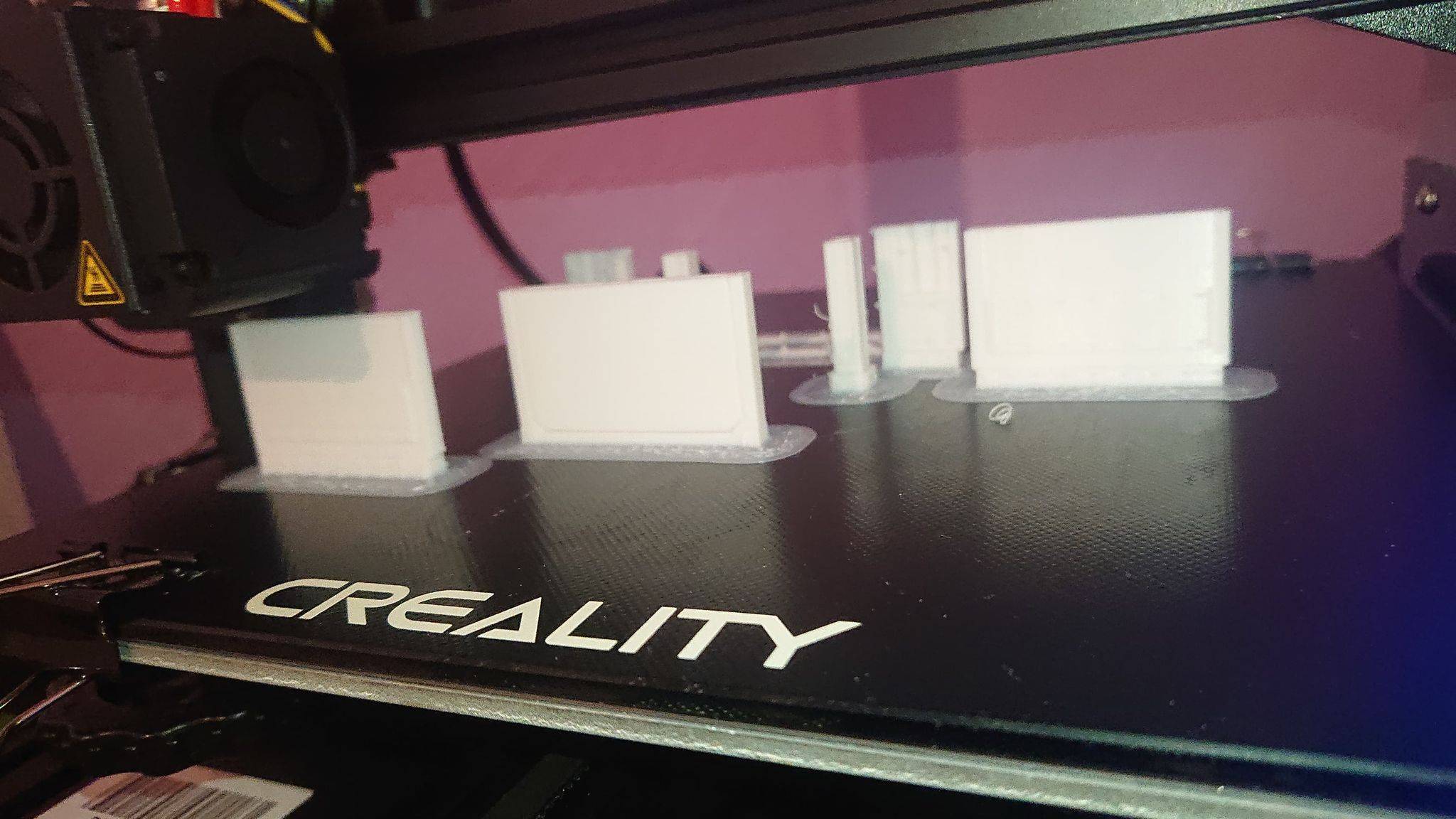

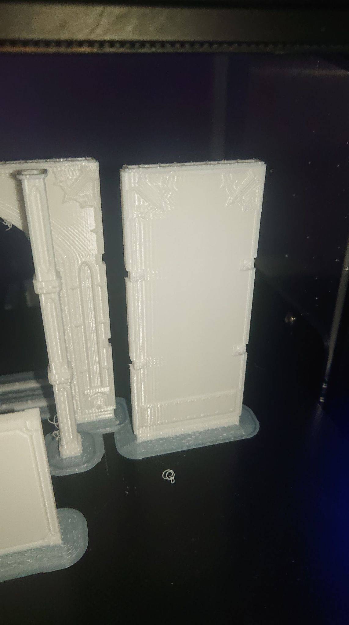

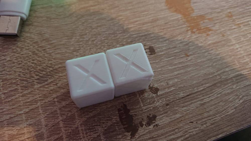

Je pense que tu avais raison l'impression est pas tout a fais finie mais on vois les défauts, pour mois, c'est l'axe X a resserrer. Je dois avouer que j'ai un peu de mal a le serrer celui-ci.
Je mets deux photos, pourriez-vous me le confirmer que le problème d'ondulation sur mes parois viennent bien de la courroie a resserrer en X ?

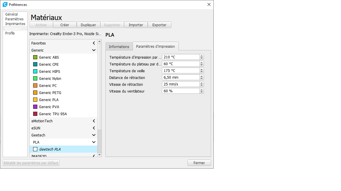

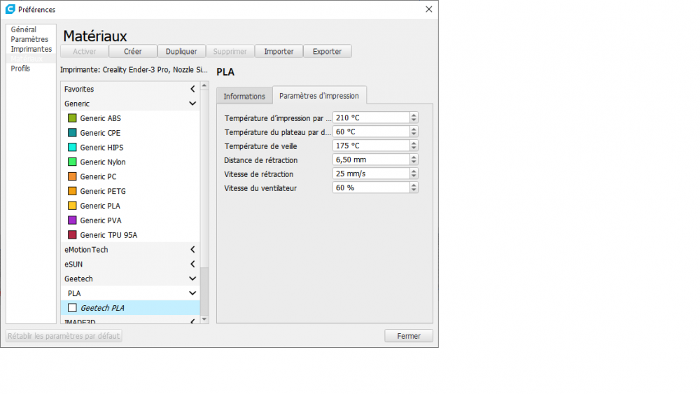

Peux-tu donner tes paramètres de rétraction, température buse plateau, vitesse d'impression, hauteur etc tu as mis dans cura stp

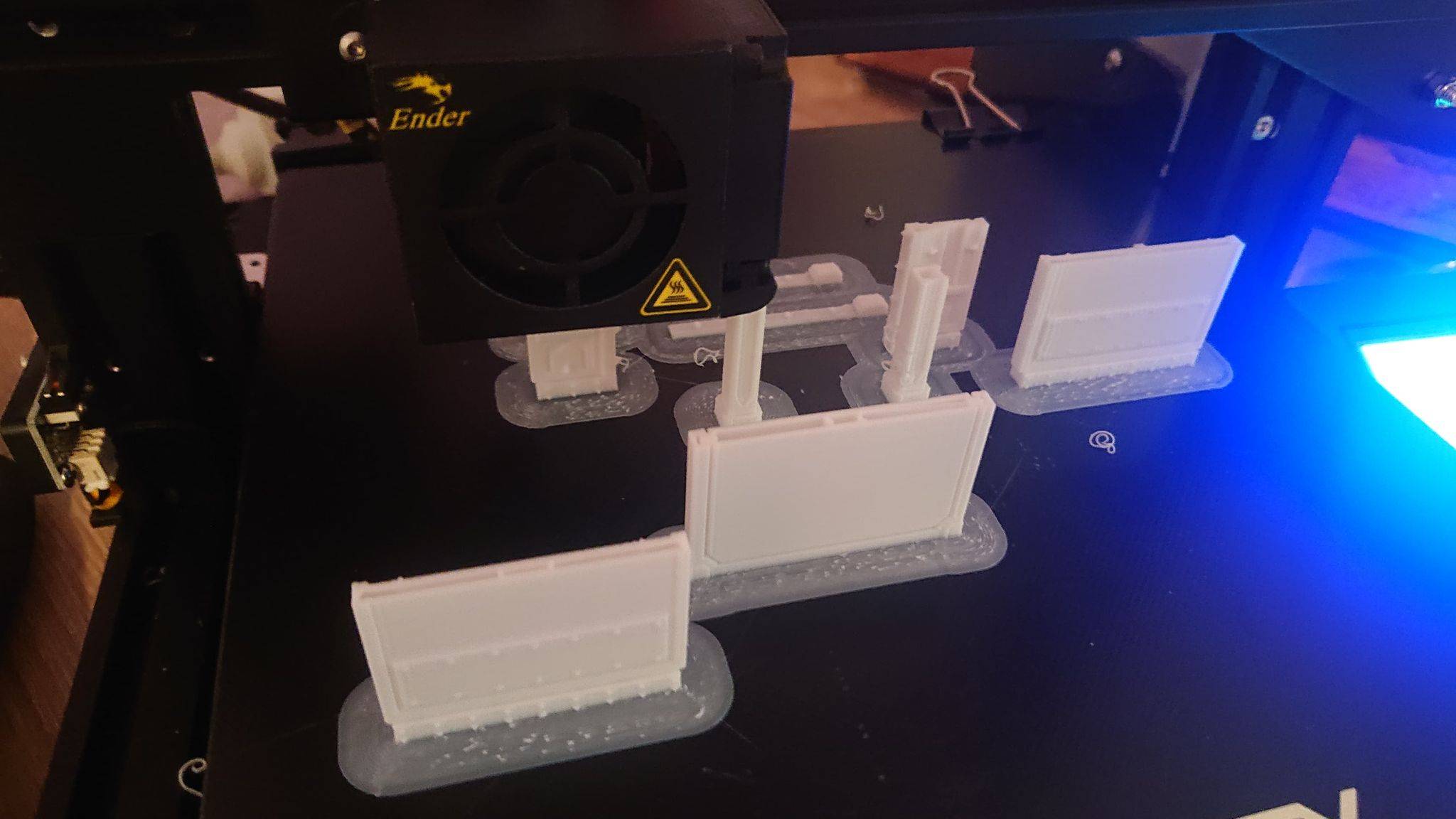

Il y'a des screen de Cura plus haut avec tout mes paramètres. En fait, on dirais qu'il fait une sorte de Halo sur mon axe X Les formes se répètes un peu plus loin que la ou elle devrait être. J'espère que l'on comprend un peu l'idée ^^
Modifié (le) par Jean-Marc Linoa Morgane Plouette
Ajout de paramètre de matériaux
C’est du ghosting la répétition des formes.
Pour tes défauts, je dirait que tu surextrudes... trop de pression dans le tube et dès que la tête est en dehors, le plastique s’échape.... lors du déplacement. voir le % de debit.. dans cura et dans l’imprimante

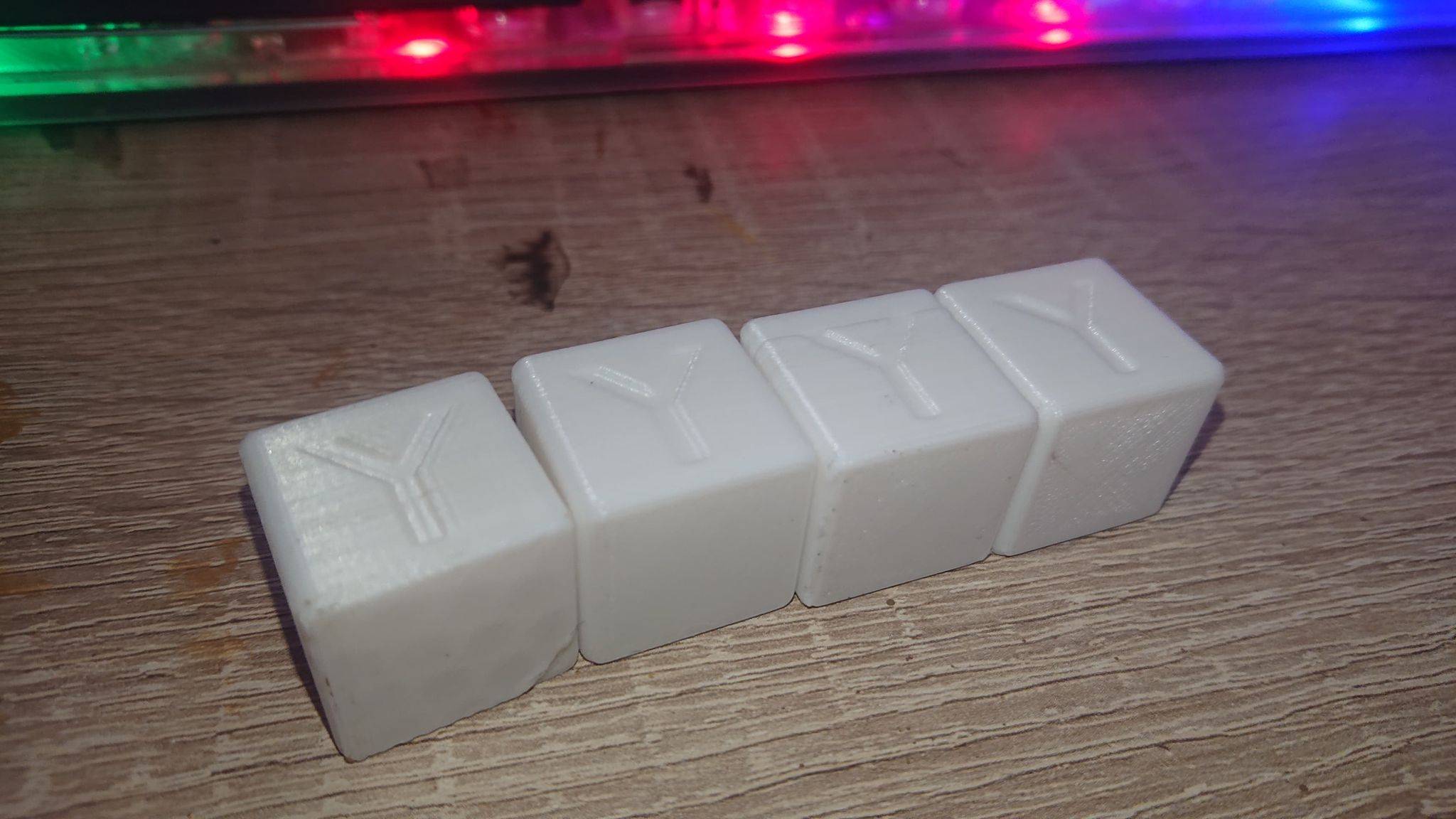

Sans vouloir décevoir, ce n'est pas une surextrusion, je viens de faire une  impression du cube, une avant et une après resserrage de mes courroies (avant réglages de l'extrudeur aussi) , on vois le ghosting sur celui de droite, et la correction a gauche. Donc je pense pas pouvoir corriger plus. Corriger moi maintenant si je me trompe.

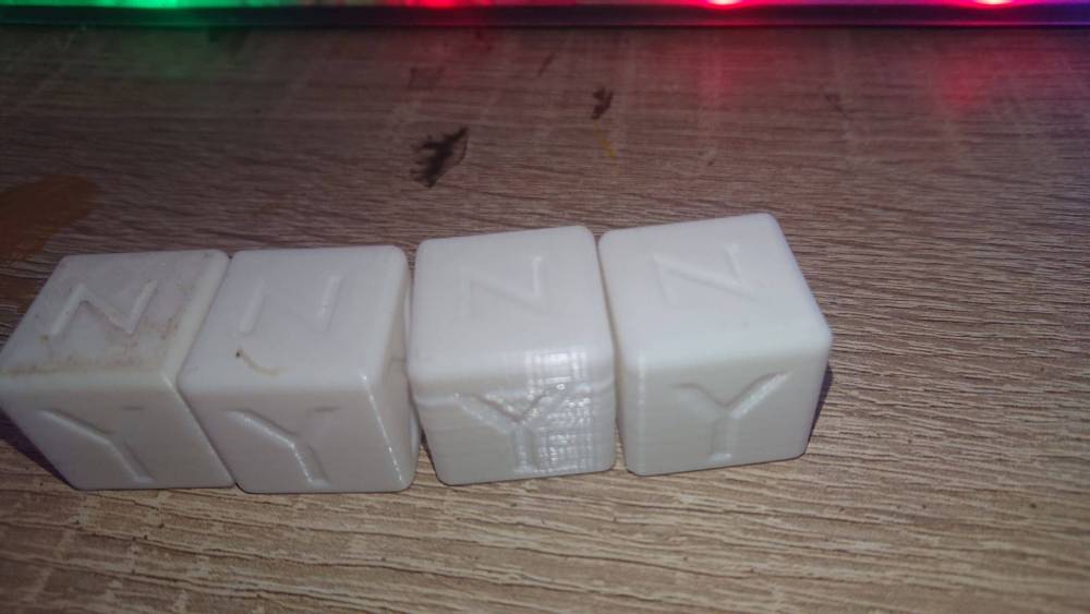

Par contre maintenant, j'ai un leger ghosting en Y --'
Est ce que trop tendu peux donner un ghosting?

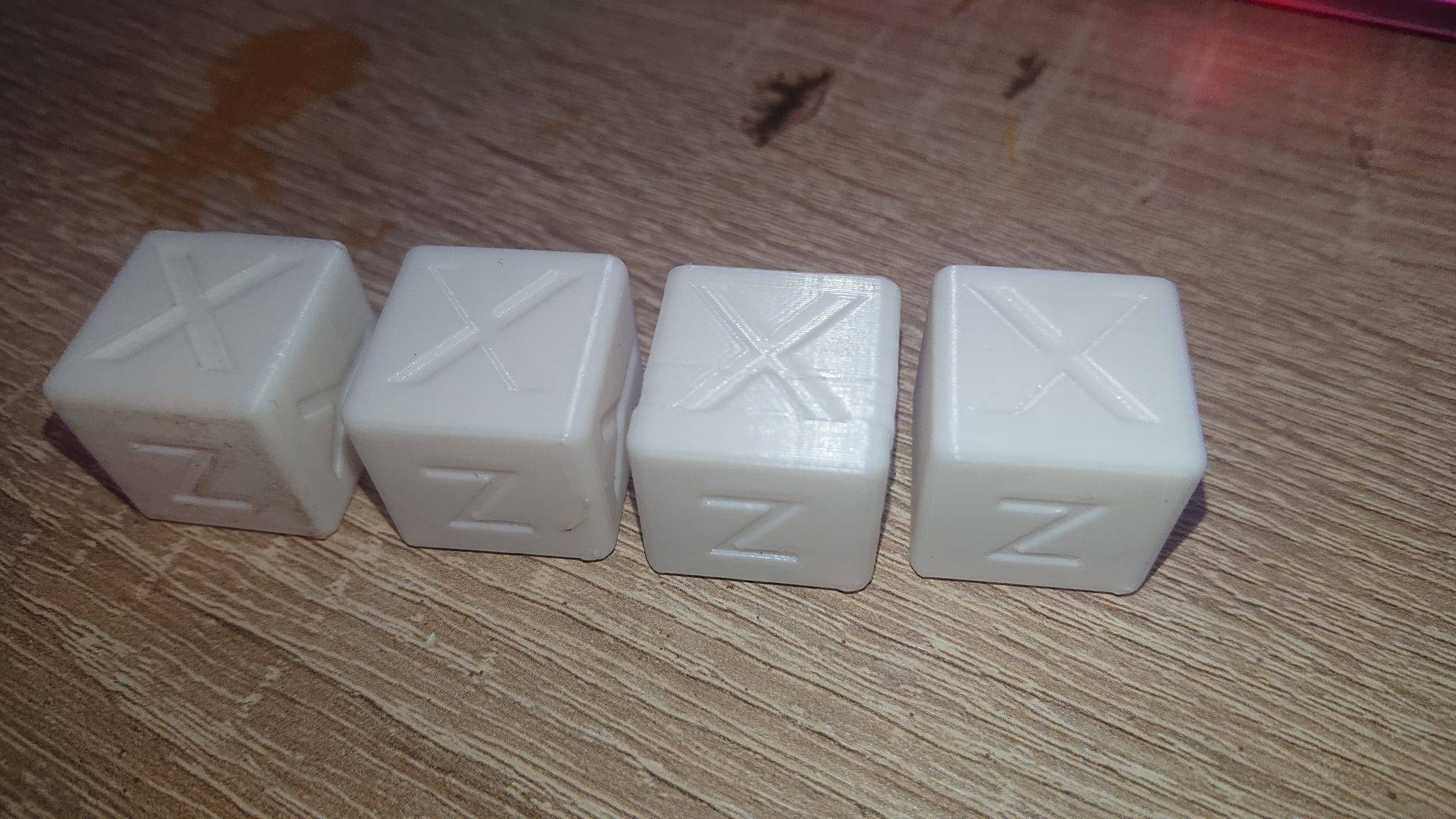

Bon voici mes 4 test de calibration Je n'arrive pas a obtenir mieux, de gauche a droite 1-2-3-4
