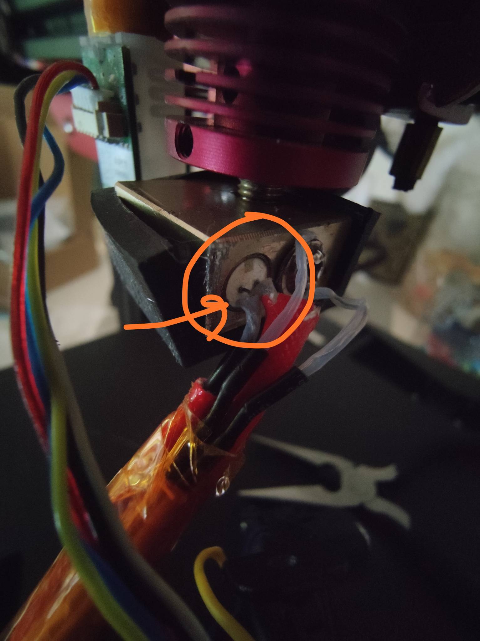

noemiep Posté(e) Septembre 1, 2020 Posté(e) Septembre 1, 2020 bonjour lors d'un débouchage de buse du à un PLA de merde. J'ai pu constater lors de la remise en route que la buse ne chauffe pas au delà de 160°, il me met un message de warning. Je pense qu'un fil s'est sectionner est ce pour cela que ça ne veut plsu fonction et si oui comment cela se change. merci
Eev Posté(e) Septembre 1, 2020 Posté(e) Septembre 1, 2020 Il y a 1 heure, noemiep a dit : bonjour lors d'un débouchage de buse du à un PLA de merde. J'ai pu constater lors de la remise en route que la buse ne chauffe pas au delà de 160°, il me met un message de warning. Je pense qu'un fil s'est sectionner est ce pour cela que ça ne veut plsu fonction et si oui comment cela se change. merci salut, faudrait démonter pour mieux regarde, difficile à dire sur la photo. mais c'est ta cartouche de chauffe, ça se change effectivement. mais ça coûte quasi rien sur aliexpress

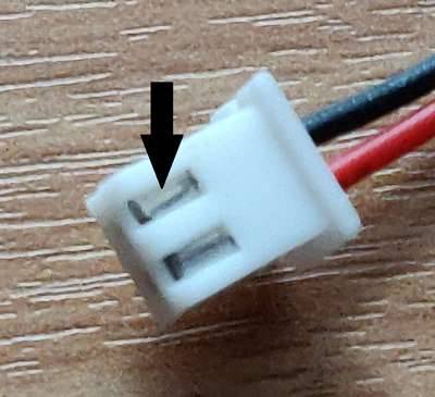

remibora Posté(e) Septembre 6, 2020 Posté(e) Septembre 6, 2020 Voici un complément d'informations sur la mesure de la résistance du capteur de température. Si tu suis le câble qui vient du capteur, tu devrais arriver à ce type de connecteur sur la carte mère, après l'avoir débranché bien sûr. L'idée est de mettre les pointes des sondes du multimètre sur les languettes (flèche noire) en réglant le calibre sur 200kohms: PS: si j'ai supposé que le remplacement de la cartouche n'était pas nécessaire, c'est parce que tu as écris "je pense qu'un fil est sectionné", sans le confirmer, et que les symptômes n'ont pas changé après le remplacement. il y a 27 minutes, noemiep a dit : il ne devait pas être le seul a chaussée des soucis PS2: par curiosité, elle vient d'où cette expression?

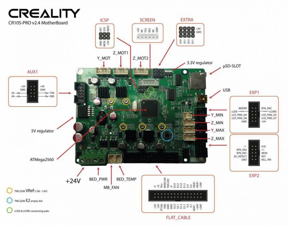

fran6p Posté(e) Septembre 6, 2020 Posté(e) Septembre 6, 2020 (modifié) @noemiep La carte mère des CR10S pro est un peu «chiante» avec son connecteur en nappe qui regroupe les connexions de l'axe X et de la tête : La thermistance de la tête correspond au sérigraphies (PT100 / TH+) du gros connecteur «FLAT_CABLE». il y a 4 minutes, noemiep a dit : Cette étincelle a du griller un truc non?! C'est le court-circuit dont je parlais plus haut , tu n'es pas la première (ni la dernière AMHA) à qui ça arrive : MOSFET quasiment certain de grillé . Modifié (le) Septembre 6, 2020 par fran6p

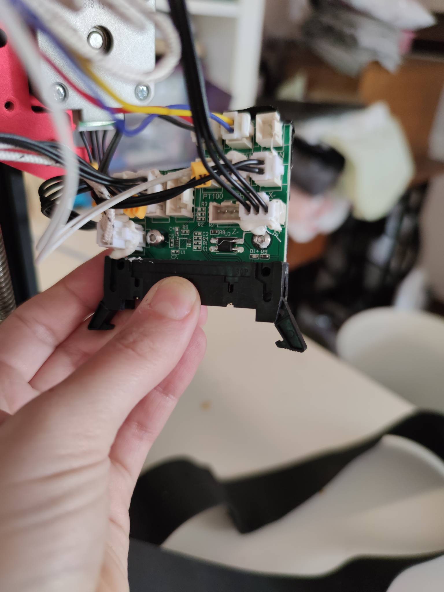

noemiep Posté(e) Septembre 6, 2020 Auteur Posté(e) Septembre 6, 2020 il y a 6 minutes, fran6p a dit : @noemiep La carte mère des CR10S pro est un peu «chiante» avec son connecteur en nappe qui regroupe les connexions de l'axe X et de la tête : La thermistance de la tête correspond au sérigraphies (PT100 / TH+) du gros connecteur «FLAT_CABLE». C'est le court-circuit dont je parlais plus haut , tu n'es pas la première (ni la dernière AMHA) à qui ça arrive : MOSFET quasiment certain de grillé . Bon voila la bête je fais quoi mnt ??????

remibora Posté(e) Septembre 6, 2020 Posté(e) Septembre 6, 2020 (modifié) OK, comme la machine fait chauffer la cartouche et qu'elle ne mesure pas d'augmentation de température, elle arrête la chauffe, logique. Au mieux, tu t'en sors avec le remplacement du capteur de température, au pire c'est la carte mère à changer... La carte que tu tiens, tu l'oublies. Il faut mesurer sur le connecteur du câble du capteur de température. PS: Mosfet = sorte d'interrupteur que le micro-controleur actionne pour piloter les éléments de chauffe. Avant de racheter une nouvelle carte mère, il faudra se poser des questions sur le modèle: un micro-controleur 8bits en 2020 est aberrant pour moi... Modifié (le) Septembre 6, 2020 par remibora
