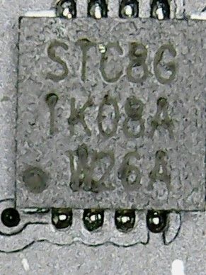

zautre Posté(e) Septembre 1, 2020 Partager Posté(e) Septembre 1, 2020 Bonjour à tous, J'ai commandé il y a peu un laser sur ali*****ss, le laser NEJE 20W. Suite, à une mauvaise lecture de doc (photo et texte ne donnent pas la même information), j'ai "grillé" le laser. Entendez "grillé" par une épaisse fumée s'est échappée du circuit imprimé. (le résultat en pièce jointe) J'aurais voulu votre avis: Si vous avez le même modèle pouvez me donner la référence du composant qui a "grillé" ? Si vous vous connaissez un réparation, pouvez me dire par quel autre composant je puis le remplacer. A vous lire, à très vite Lien vers le commentaire Partager sur d’autres sites More sharing options...

BourrinDesBois Posté(e) Septembre 25, 2020 Partager Posté(e) Septembre 25, 2020 (modifié) Oui! C'est la carte sous le ventilo, c'est ça? J'ai juste à démonter les 4 vis de ventilo? Modifié (le) Septembre 25, 2020 par BourrinDesBois Lien vers le commentaire Partager sur d’autres sites More sharing options...
BourrinDesBois Posté(e) Septembre 26, 2020 Partager Posté(e) Septembre 26, 2020 Je n'arrivais pas à lire, alors j'ai pris le composant en photo au microscope! Lien vers le commentaire Partager sur d’autres sites More sharing options...
biostrike Posté(e) Septembre 26, 2020 Partager Posté(e) Septembre 26, 2020 C'est un microcontrôleur. Donc le changer ne sert à rien si on n'a pas le microprogramme qui va avec. Lien vers le commentaire Partager sur d’autres sites More sharing options...
BourrinDesBois Posté(e) Septembre 26, 2020 Partager Posté(e) Septembre 26, 2020 Arf désolé, le fabricant vend peut-être la carte. Lien vers le commentaire Partager sur d’autres sites More sharing options...
biostrike Posté(e) Septembre 27, 2020 Partager Posté(e) Septembre 27, 2020 Peu de chances qu'il détaille. Le mieux est de racheter le même et conserver l'ancien bloc laser comme pièce de rechange. Lien vers le commentaire Partager sur d’autres sites More sharing options...
