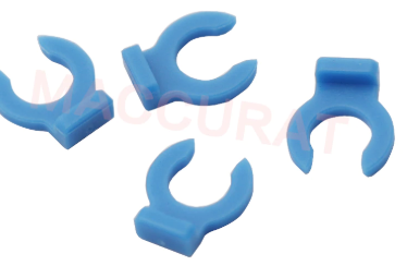

bon finalement c'était bien le PTFE 😂  c'était logique
pense à mettre là petite "bague" pour le bloquer:
