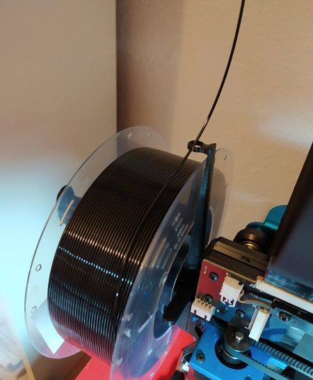

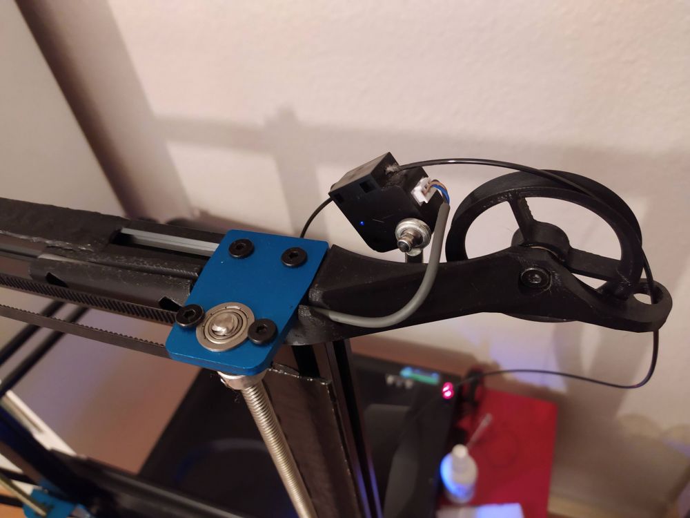

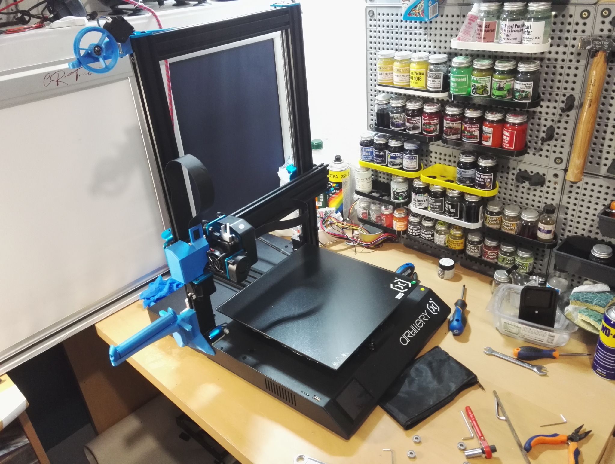

Voici un projet qui a occupé dernière semaine de vacances: Un système qui permet de faire migrer la bobine de filament du haut de l'imprimante vers le côté. Photos en spoiler à la fin du blabla
📣 Une V2 est dors est déjà disponible plus bas dans la discussion et des améliorations sont à prévoir au fil du temps et des retours d'expérience. Je vous invite à lire la discussion avant de lancer une impression 😉
Il se compose de:
- Un système de support de bobine en deux pièces
  • Une pièce fixée au cadre
  • Une pièce amovible qui porte la bobine
- Un système de guidage du filament en haut du cadre en deux pièces
  • Une poulie
  • Un bras fixé au cadre qui maintient la poulie. Ce bras existe en deux versions: bras vertical ou bras horizontal, en fonction des préférences de chacun. Perso je préfère la version horizontale
Les résultats sur mes prints ont été immédiats et assez spectaculaires. Je n'imprime quasiment jamais à basse vitesse (sur le gif la peau est imprimée à 40 mm/s, les murs à 50mms, l'infill en 120mm/s) et pour autant je n'ai quasiment plus aucun ghosting. L’état de surface est niquel. Le Z banding a disparu.
- Réduction drastique du poids en haut du cadre: réduction du stress sur le cadre.
Révélation
Si on considère une bobine à moitié vide comme poids moyen, on a déjà 600g de bobine au dessus. On ajoute à ça le poids du support de bobine d'origine : 450g. On passe donc de 1050 grammes à 55 grammes (49g pour la poulie verticale et 55g pour la poulie horizontale). En moyenne, on a donc 19 fois moins de poids en haut du cadre.
- Abaissement du centre de gravité
- Réduction des vibrations, donc du ghosting
- Encombrement réduit en hauteur, quasi nul avec la version "poulie horizontale"
- Pas de pièces à acheter. Tout se fait avec les pièces du support de bobine d'origine. Il y aura besoin d'un roulement du support d'origine pour la poulie, et d'utiliser deux des 4 écrous en T pour fixer la poulie au cadre.
- Pas de support requis pour l'impression
- Fonctionne avec toutes les bobines 1KG que je connais
- Porte-bobine démontable en 2 secondes pour transporter l'imprimante, et possibilité de designer son propre porte-bobine pour des rouleaux plus gros. En PETG 20% de remplissage et 2 couches de peau, les pièces sont super solides et peuvent facilement porter du 2kg et même plus.
Le système est conçu pour garder la position haute de distribution de filament à l'extrudeur. Également, ça permet de garder le capteur de fin de filament au même endroit qu'avant et donc de garder une connectique discrète.
Comme on le voit sur le gif, la poulie aide l'extrudeur à tirer le filament sans trop de friction. Le rouleau placé en bas tourne bien, aucun soucis de tension sur le filament. L'extrudeur est de toute façon tellement énervé sur cette machine que le peu de tension supplémentaire par rapport au setup d'origine n'a aucune incidence.

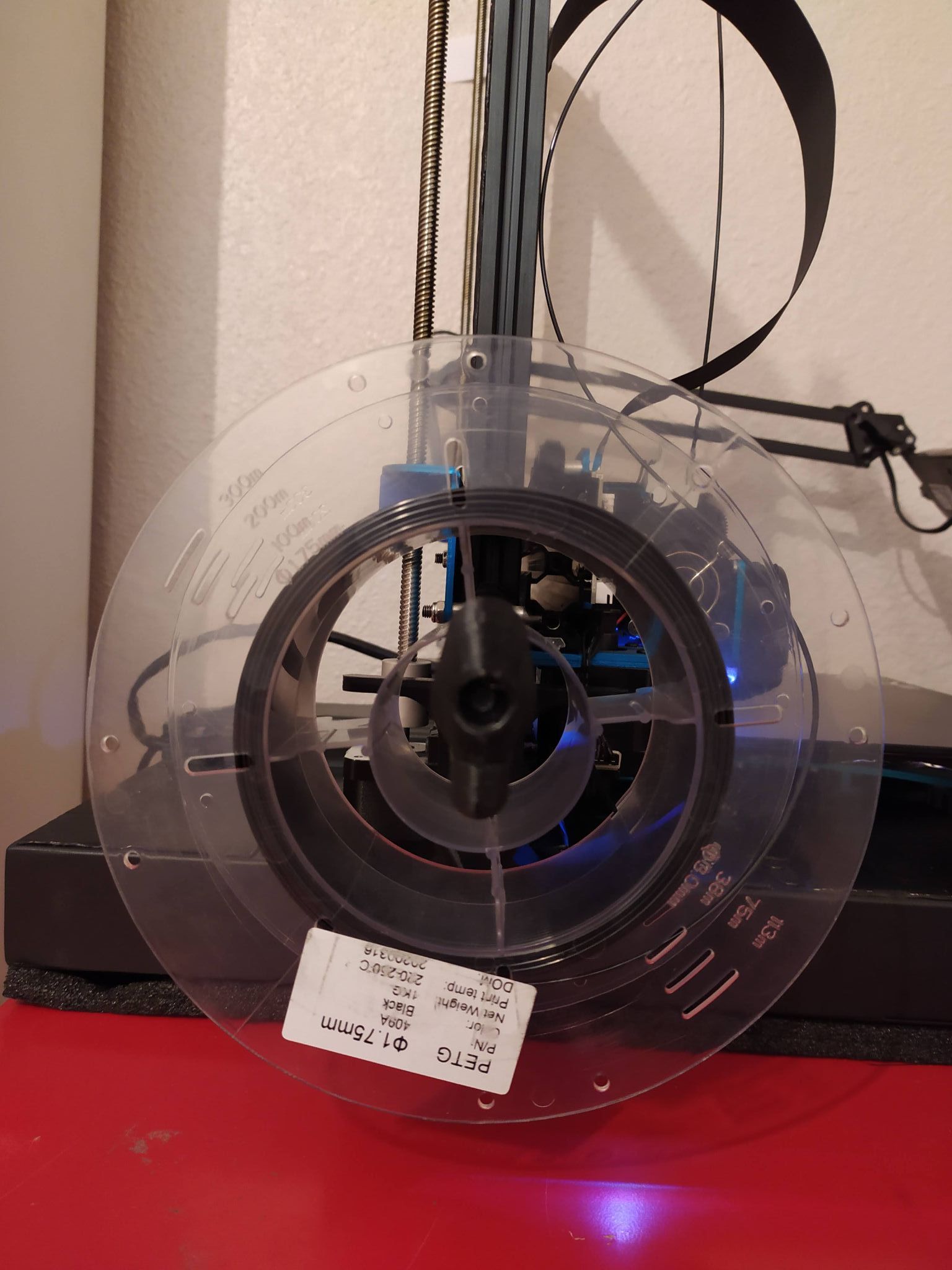

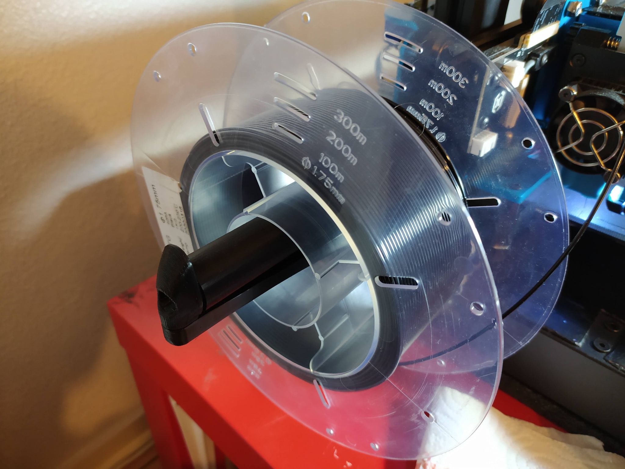

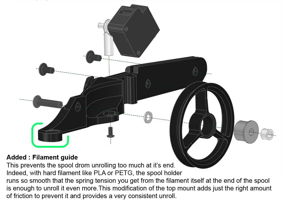

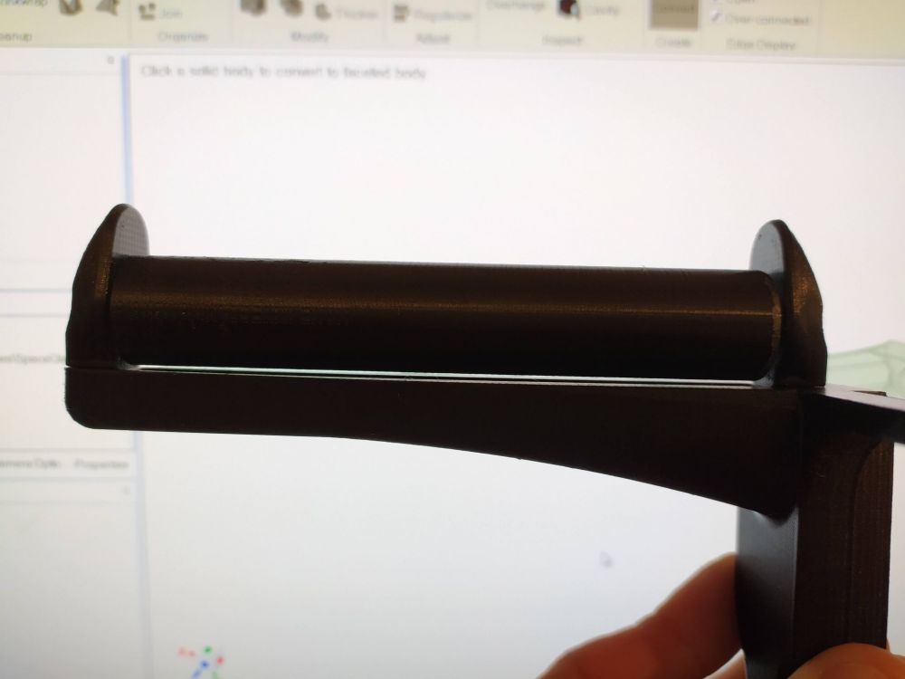

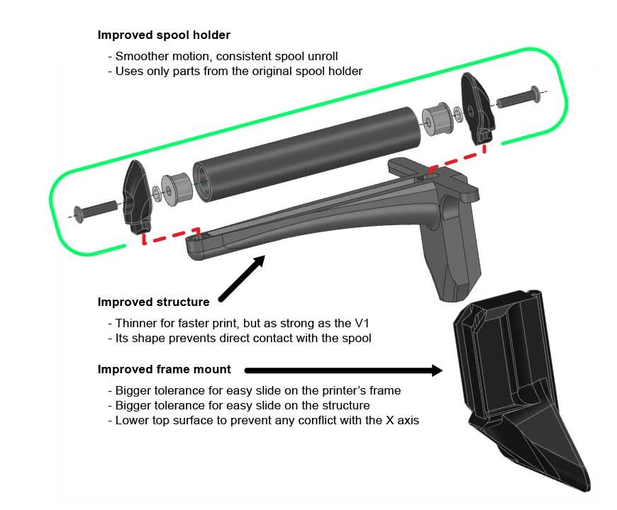

Mise à jour : Side Spool System V2 - bobine sur roulements à billes
Comme pour la V1, on utilise que des pièces du support de bobine d'origine.
Telechargement Thingiverse
Si tu lis pas jusqu'à la fin, viens pas râler
Révélation
IMG_20200928_195624.thumb.jpg.17987efcb04b5d4ddebfc82184f02ef7.jpg1431641649_Artboard1-20.jpg.76700e6b59482d8f8421656e55bc9b61.jpg288207622_Artboard2-20.thumb.jpg.fd5545d05601d2ac218526ca31cf49d8.jpg
Cette version remplace l'axe de bobine hexagonal rigide de la V1 par un axe cylindrique sur roulements. Les gains en termes de fluidité du déroulement de la bobine sont énormes. La seule contrainte significative sur le filament est désormais celle qu'implique le capteur de fin de filament d'origine. La modif pouvait faire débat en termes de contrainte sur l'extrusion sur la V1 du système, ce n'est plus le cas sur cette version. La poulie tourne aussi beaucoup plus facilement.
Cette version améliore aussi la facilite d'assemblage avec des tolérances plus importantes entre les pièces.
Révélation
Par contre, je ne garantis rien. Si vous préférez bourrer une pièce dans l'autre à coup de marteau plutôt que faire 5 min de post print pour arrondir les angles, et venir me reprocher d'avoir mal conçu les choses, je peux pas grand chose pour vous. Mieux vaut revendre votre imprimante car clairement ,c'est pas pour vous. Si c'est une bonne affaire, j'achète...
La poulie reste la même. La fixation cadre du support de bobine n'aura besoin d'être réimprimée que si vous avez des soucis d'assemblage ou de collision avec l'axe X. Ce dernier soucis résulte seulement d'un leveling inadapté au système. S'il s'agit de votre première impression du système, je vous suggère de tout imprimer depuis le lien de la V2.
Le support vertical de poulie a été supprimé. Il n'apporte rien d'intéressant et ajoute des contraintes inutiles pour les positions les plus hautes de l'axe X (380mm et plus) On reste donc sur la version horizontale du support de poulie, qui intègre toujours le capteur de fin de filament. Cette V2 inclut seulement une 3e fonction à cette pièce: Un guide-filament pour permettre un bon positionnement du filament dans la poulie.
En effet, le support sur roulement est très efficace et laisse la bobine tourner très facilement. De ce fait, sur des filaments durs (PLA, PETG ect), on rencontre en fin de bobine un effet spiralé intrinsèque au filament qui déroule la bobine par son propre effet ressort. Cet ajout d'un guide-filament permet de prévenir ces effets indésirables du début à la fin de la bobine.
N'hésitez-pas à me faire vos retours, chez moi ça marche au top, mais chaque imprimante est différente!

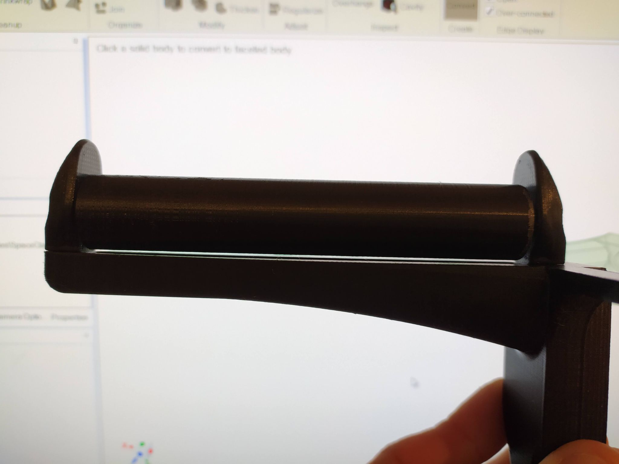

Bonjour @Atoban,
Super projet que tu as fait là !
Et c'est le premier que j'ai imprimé car je voulais imaginer un système similaire, mais pourquoi réinventer la roue quand elle roule ?!
Par contre, je voudrais modifier juste le bras de côté avec le rouleau, car je bosse aussi avec des bobines de 2kg (20cm de large).
Le reste est parfait et tout c'est bien emboîté chez moi (j'ai passé une journée complète à régler aux petits oignons ma X1...).
Donc 2 questions pour toi:
- tu as fais tes objets sous quels logiciel ? (Perso j'ai Fusion 360)
- pourrais tu me passer éventuellement tes fichiers d'origines juste pour le bras et le rouleau ?
J'ai l'idée de faire ta version en V2.1 pour bobine de 2Kg et je te passerais les fichiers STL que tu pourras mettre sur ton compte Thingiverse.
Modifié (le) par Neo-FX
Salut @Neo-FX,
Merci pour ton commentaire. Est-ce que la V1 fonctionne bien chez toi? Quel support de poulie as-tu choisi? Quels filaments poses-tu sur ce support? Je demande car je n'ai pas encore testé le TPU.
La V2 devrait être en mesure de supporter les 2KG sans soucis, si le support est assez long pour poser la bobine dessus (bobines de 115mm de large max) mais si tu penses que c'est trop juste tu as tous les fichiers STEP et IGS sur la page thingiverse de la V2. Je suppose que ces fichiers sont modifiables sur la version gratuite de F360.
J'utilise Spaceclaim perso, j'en suis très satisfait. C'est pas gratuit par contre 😄
J'ai également noté un problème avec bobines pleines: le filament de certaines bobines a tendance à sauter de la bobine sur cette V2. Ca demande de jeter un oeil à l'imprimante de temps en temps, c'est très contraignant. Une fois qu'on a vidé 1/3 de la bobine, y'a plus de problème. Je réfléchis en ce moment à une solution, qui ne demandera rien de plus que de réimprimer un des deux embouts du rouleau.
Modifié (le) par Atoban
Je n'ai pas fait ta V1 mais la V2 directement.
Comme un idiot que je suis j'ai commencé mes prints avec ma bobine 2Kg de chez Artillery (voir ici) et donc la déportation du rouleau était parfait pour moi. Car avec 2Kg de plus au-dessus, bonjour les vibrations...
Je veux l'upgradé en "Black & White", c'est pour ça aussi...
Le rouleau fait 190mm de large, donc je pensais faire une version en longueur de 200mm du rouleau (avec roulement à billes) et adapté le support (le bras) en conséquence, tout en gardant le T encastrable au niveau de la machine.
Les fichiers Step sont bien, mais j'ai aucune côtes (dimensions) 2D dedans (Fusion 360 en veux pas...) et en plus, je dois faire un rapport d'échelle de 1/1000, imagine.
Pour le "saut" de filament, je le constate aussi sur ma Grosse bobine, alors je lui donne du moue de temps en temps pour soulager le système.
Je suis en train de réfléchir à ça aussi...
Le format STEP garde les dimensions de la pièce me semble-t-il. Dessine une ligne de 115mm et regarde si ça correspond à la longueur du rouleau sur F360. Quand tu dis un rapport d'échelle 1/1000, qu'entends-tu par là? Je ne suis pas sûr de comprendre.
Concernant la bobine de 190mm, je ne pensais que les bobines 2Kg étaient si énormes. Il est possible que le bras de levier soit si fort avec ce type de longueur que les pièces se déforment, notamment le support du cylindre.

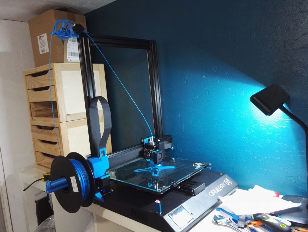

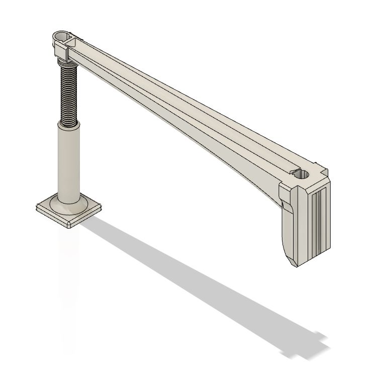

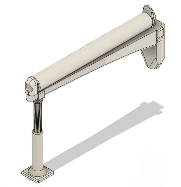

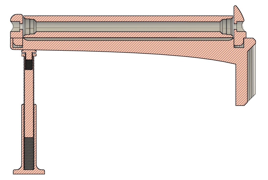

Voici un aperçu du projet de Atoban en version 2.2 (pour bobine de 2Kg, 20cm de largeur).
Bonjour et Bravo!!!!! au concepteur!!!
J'avais un doute sur l'oscillation de ma X1, l'impression fine quasi impossible au dela de 8/10 centimetres.
Outre le support (table) peu rigide, que je vais renforcer par des renforts.
Je suis encore débutant, mais je progresse !!!!
Ce Side Spool System est juste idéal pour moi et beaucoup d'autre je pense.
Je termine mon impression en cours et je lance celui-ci, j'ai juste un doute sur Cura au recours au support!avec ou sans!!!
Encore merci.
Modifié (le) par Christophe76
Merci bien Christophe76.
Alors voici l'aperçu final, qui est en cours d'impression et je vous dirais si tout est bon.
Le système de poulie avec le détecteur est en cours de réflexion pour un changement aussi...
@Neo-FX
Je crois qu'effectivement, sur cette longueur le pied est nécessaire 😄
En spoiler ton plan de coupe, je suis inquiet pour l'assemblage:
- En 1 : On a les pièces A et B qui risquent de frotter
-En 2, l'espace entre les filetages semble très faible et risque de casser. Quelle est la fonction de ce double pas de vis?
Révélation
il y a 18 minutes, Atoban a dit :
@Neo-FX
  Masquer le contenu
Alors oui pour A et B, j'ai déjà modifié ceci.
Pour le double filetage, c'est pour mieux positionner la tête du du support.
J'ai modifié et renforcé pour le double filtage.
Et surtout le support du haut, les paroies étaient trop fines, et qui a cassé bien sûr...

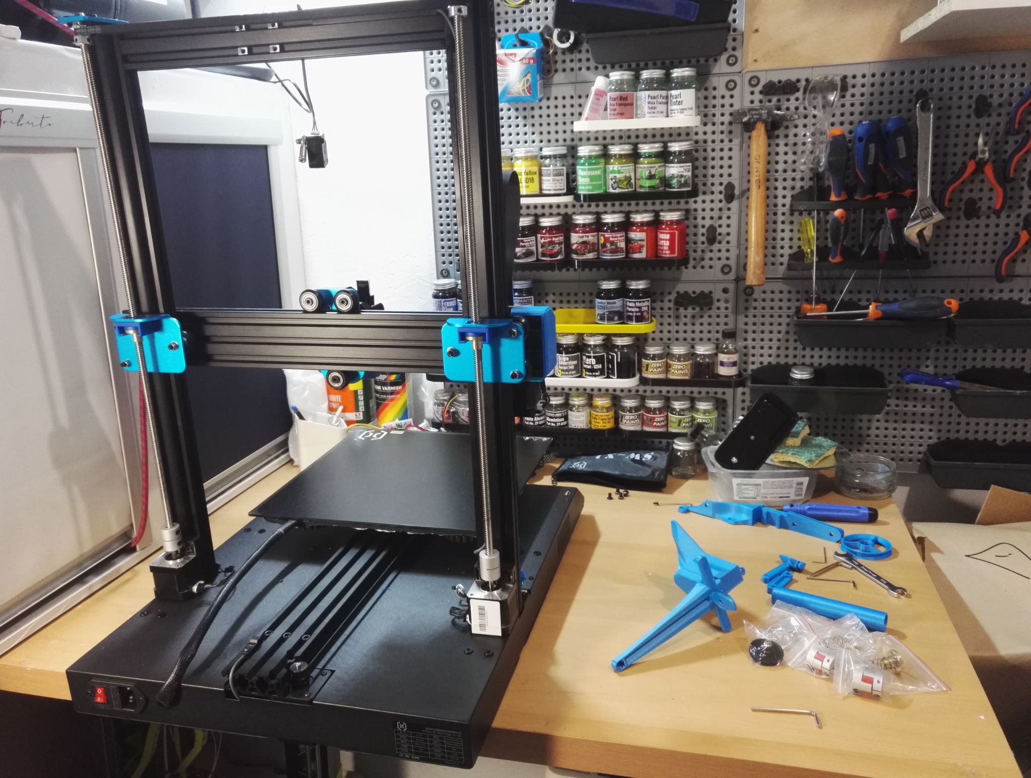

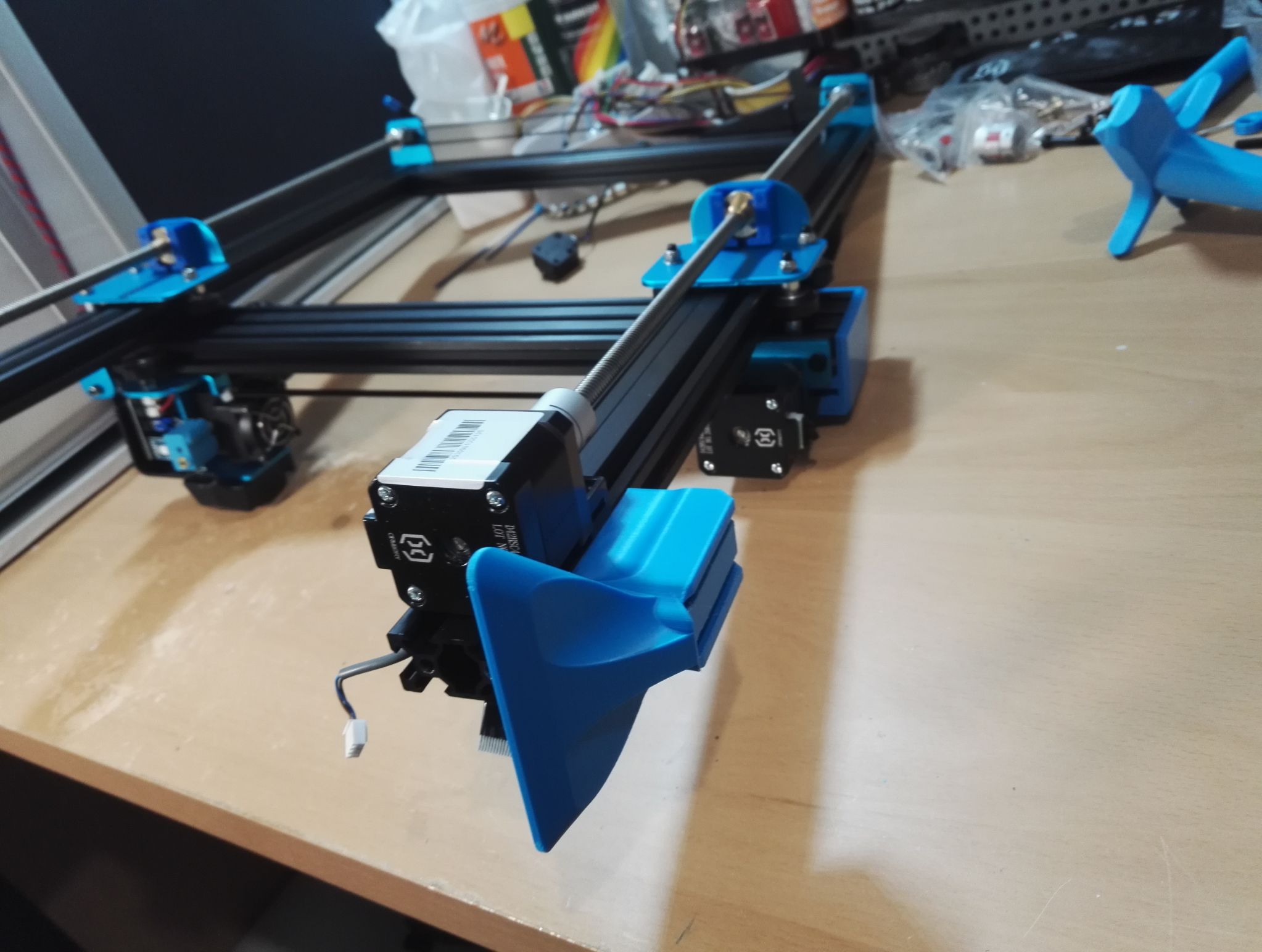

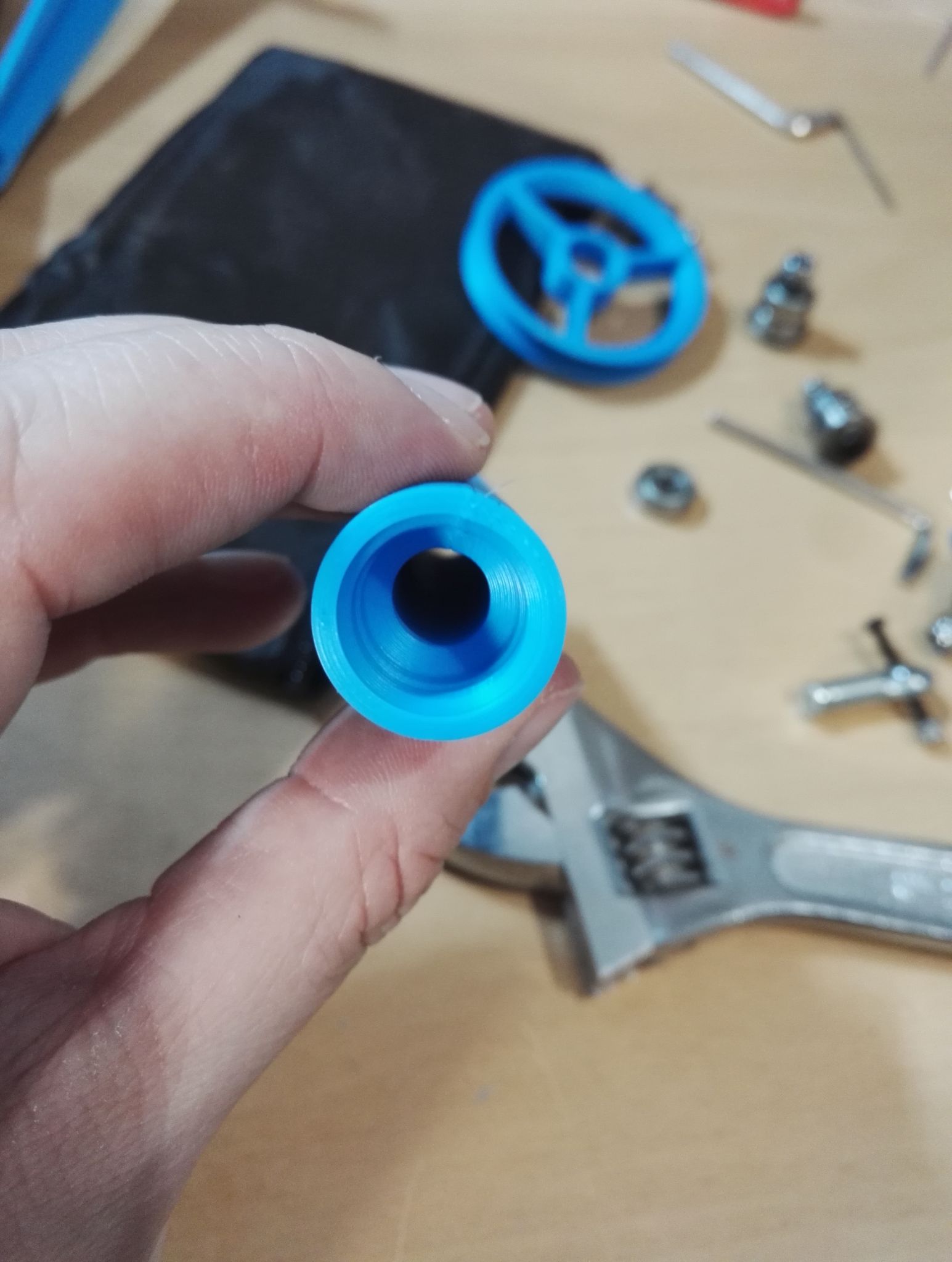

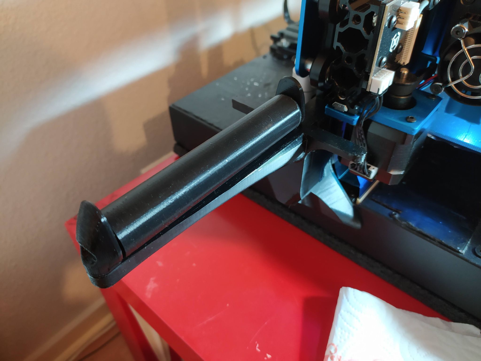

Aujourd'hui, j'ai fini d'imprimer les pièces. Comme j'avais aussi quelques pièces à changer dans la machine, je me suis motivé à tout monter.
L'imprimante marchant parfaitement, c'était une bonne occasion pour mettre les mains dedans!

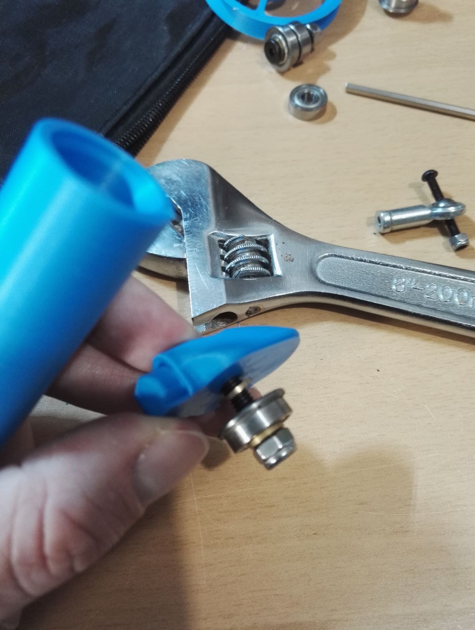

Le fait qu'il n'y ait pas eu de tolérances, ... bon, il y a quand même un peu de taf pour l'ajustement. Ca se fait, mais il n'aurait pas fallut grand chose pour que ce soit plus simple. Ca fini par rentrer donc, tout va bien.

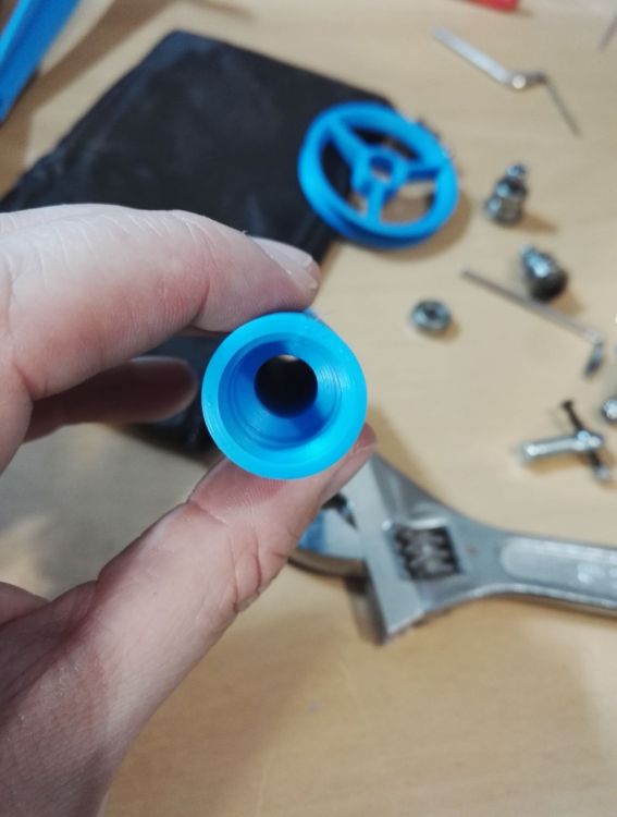

Autre petite remarque, le rouleau. Sur les schémas du montage, tu mets une vis et un roulement, mais ... qui ne vis dans rien du tout!
Bon, j'ai mis un écrou derrière, tout va très bien mais, une empreinte à 6 pans dans le rouleau pour mettre l'écrou serait une bonne idée! 🙂
IMG_20201118_175023.thumb.jpg.48ee11feef48291314562fbfc8d40575.jpgIMG_20201118_175016.thumb.jpg.09d6741acf53e1632918691c0c0b06fe.jpg
Tout le reste du montage se passe bien! C'est quand même un sacré taf que tu nous as fait là avec des pièces qui ont des formes très chouettes!
Mon imprimante étant sur un meuble bancale, le meuble bouge beaucoup moins maintenant et c'est pour ça que j'ai voulu mettre ce système!
Enlever le poids de là haut est une très bonne chose.
IMG_20201118_152541.thumb.jpg.2640701f9fd46808f96bf8e5f9db5bbe.jpgIMG_20201118_190436.thumb.jpg.71078d6fbfe4ad18c4910b3e85b80187.jpg

Concernant les tolérances, j'avais rajouté 0,2mm sur la V2, je suis scotché que ça ne passe toujours pas 🤔 Je vais y mettre du 0,3 quitte à devoir caler avec du papier 😄 Le truc, c'est que plus on rajoute de tolérance plus le support de bobine va pencher.
Concernant les écrous, effectivement je ne les ai pas affichés sur l'éclaté, c'est un oubli de ma part. Egalement, je me rends compte que seulement deux roulement suffisent pour le rouleau alors que j'ai dimensionné les extrémités pour 4 roulements, deux de chaque côté. Ca permettrait de libérer les deux roulements sans collerette pour une autre utilisation.
Concernant l'empreinte hexa dans le rouleau, c'est effectivement un ajout qu'on peut faire, mais toujours avec ce problème de tolérances par contre.
Tu vas vite te rendre compte qu'il y a un problème de déroulement du filament lorsque la bobine est pleine: Il sort de la bobine et s'enroule autour du support. Ca nécessite de garder un oeil sur l'imprimante lors des prints, et évidemment c'est pas tolérable. Je poste ce soir une modif d'un des embouts du rouleau, qui met 30 min à imprimer, et qui règle ce problème.
Révélation
Merci encore, hésite pas à me faire un retour quand tu auras mis le système à l'épreuve. Chez moi j'ai déjà vidé 3x1kg en PLA/PETG et tout roule, sauf ce problème de filament qui est réglé
Effectivement, cette modif sera bien utile! Vivement que je l'imprime! 😄
