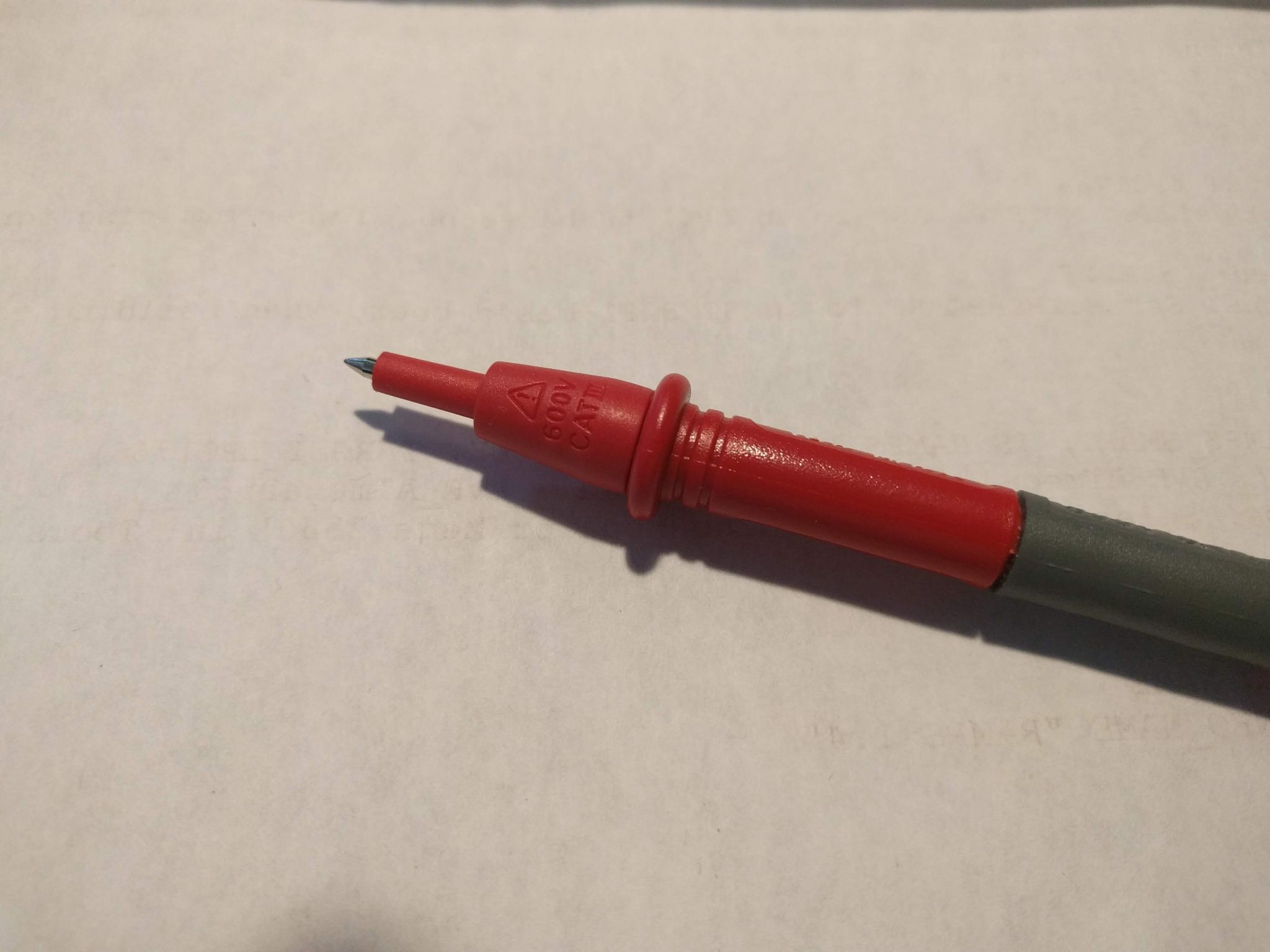

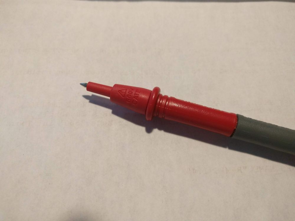

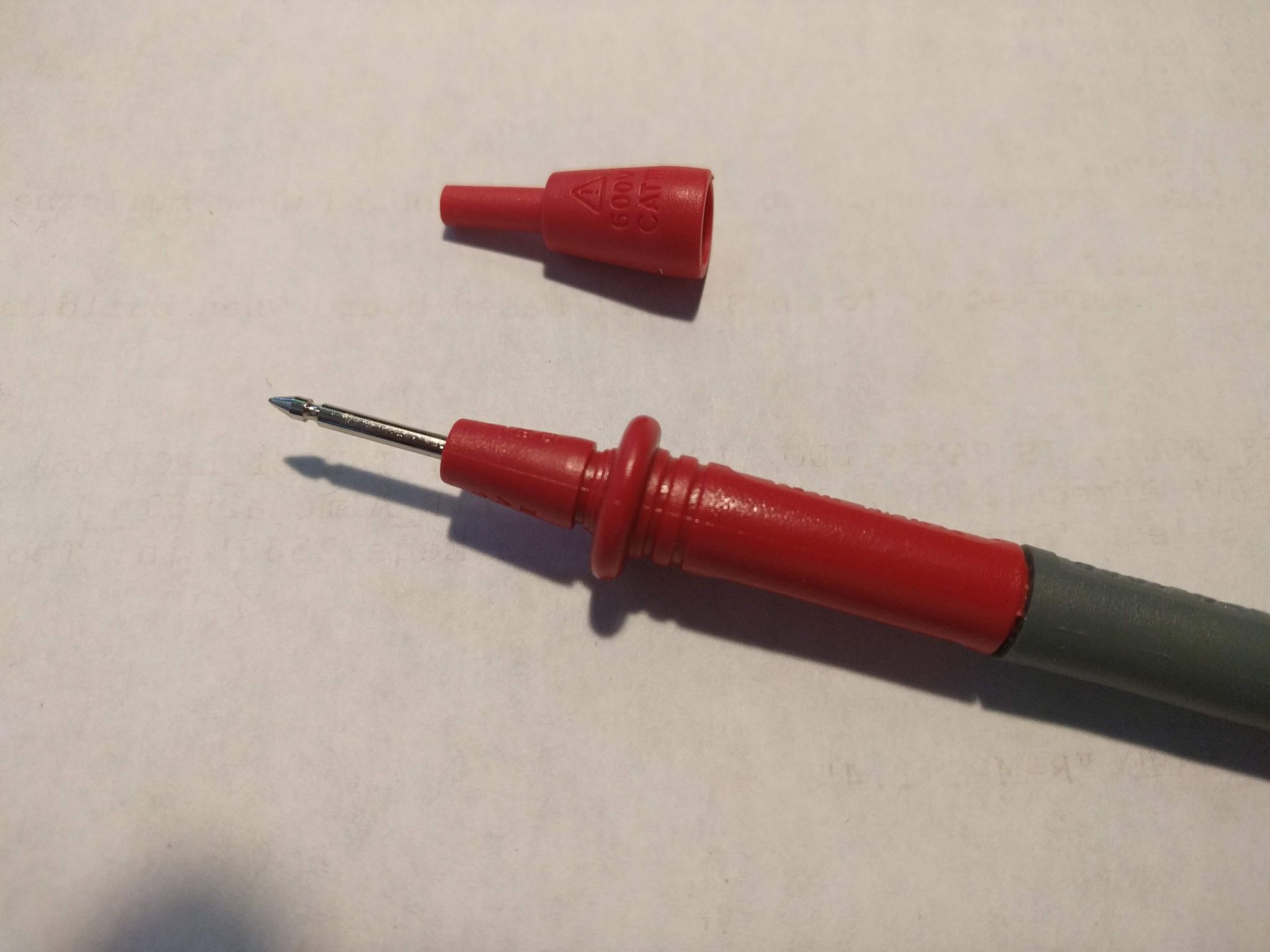

fran6p Posté(e) Septembre 14, 2020 Posté(e) Septembre 14, 2020 Bonne idée @jmevrd Mon multimètre «basique» possède un capuchon que l'on peut mettre / enlever pour faire la même chose : Tu peux aussi utiliser un tournevis céramique (non conducteur) pour régler le potentiomètre des pilotes, inconvénient: après chaque modification sur le potard il faut refaire une mesure avec les sondes du multimètre (avec un tournevis classique (métal), on peut faire les deux en même temps en utilisant une sonde équipée d'une pince crocodile). Dans tous les cas, il vaut mieux ne pas être parkinsonien (et avoir une bonne vue pour bien placer la pointe où il faut). 1 1
