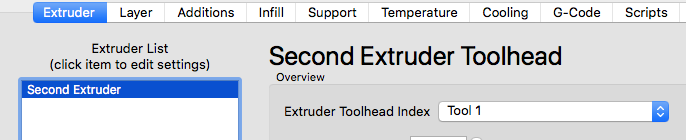

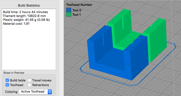

Salut,
Je viens de tester en virtuel sur S3D, cela semble fonctionner.
1 seul extruder dans chaque process.
Process 1 = Primary extruder et tool head 0
Process 2 = Secondary extruder et tool head 1
J'affecte chaque process a 1 seule des 2 pieces sur le plateau.
Comme dit je n'ai pas d'idex pour tester en reel.

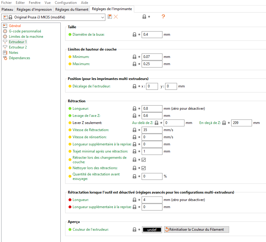

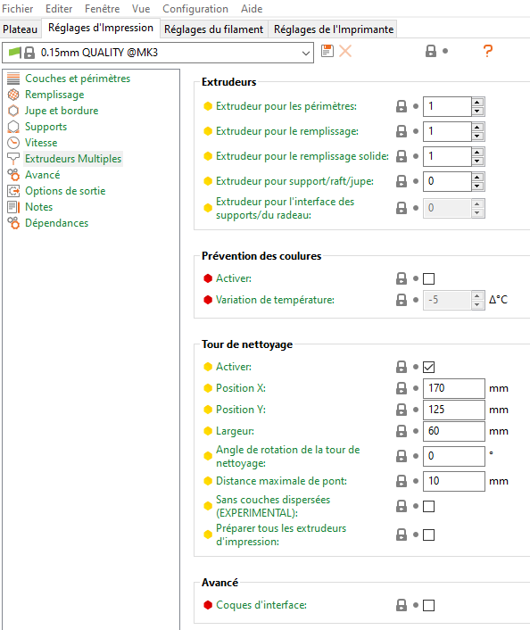

Dans PrusaSlicer, il y a la possibilité de gérer plusieurs extrudeurs ou plusieurs matériaux avec un seul extrudeur (le MMU2 de Prusa):
Malheureusement je n'ai que des machines avec un seul pauvre extrudeur.
