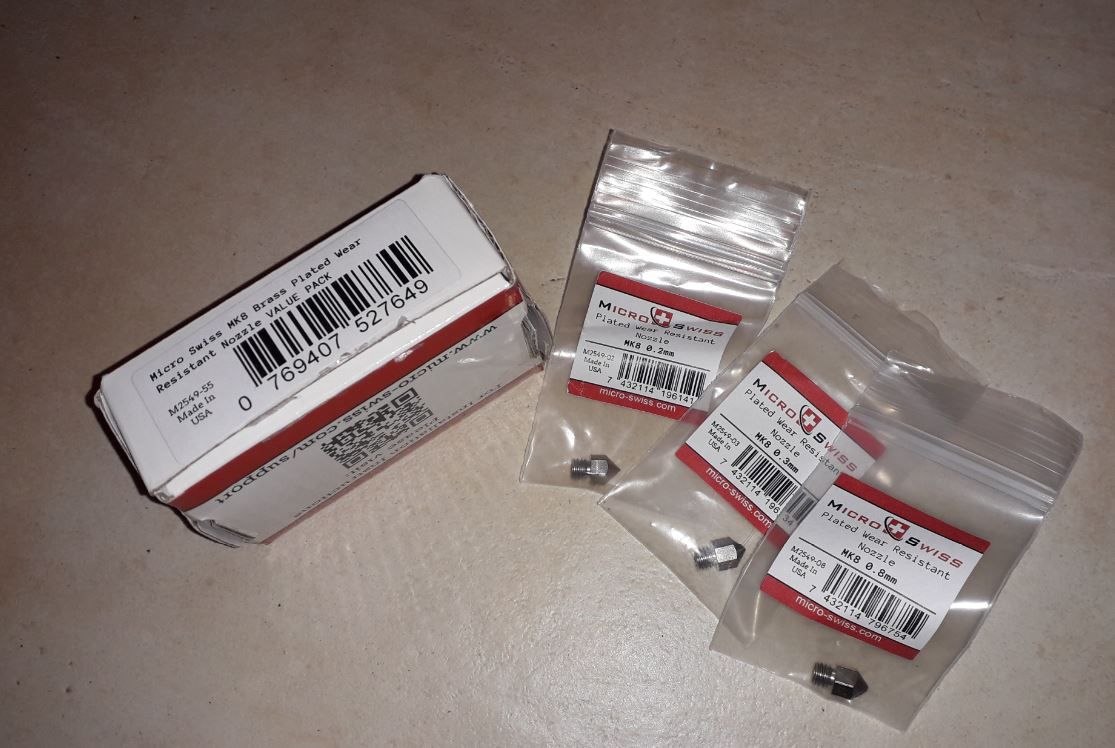

ixi Posté(e) Septembre 17, 2020 Partager Posté(e) Septembre 17, 2020 (modifié) @Pierre Decharme Salut, Le revêtement TwinClad de Micro Swiss est simplement un placage nickel sur une buse laiton,donc tu as raison,pas besoin d'augmenter la T°, par contre, ce n'est pas une buse pour matériaux abrasifs, j' en ai usé quelques-unes très rapidement ** @Darkneo Le PETG carbone ou pas , a une large plage de température d'extrusion,donc avant de recompiler le firmware en changeant la T° de 260°-->300°,et de t'assurer que le hotend de la V2 est sans tube PTFE en contact avec ta buse ...... tu pourrais, avec une buse acier -chercher un PETG CF imprimable entre 230-260° -imprimer plus lentement ** Pour Micro Swiss, c'est normal, et très clairement expliqué sur leur site, le revêtement permet un faible frottement et améliore la durée de vie des buses. Pour une utilisation régulière des filaments abrasifs, ils proposent les buses A2 et M2. Modifié (le) Septembre 17, 2020 par ixi Lien vers le commentaire Partager sur d’autres sites More sharing options...
