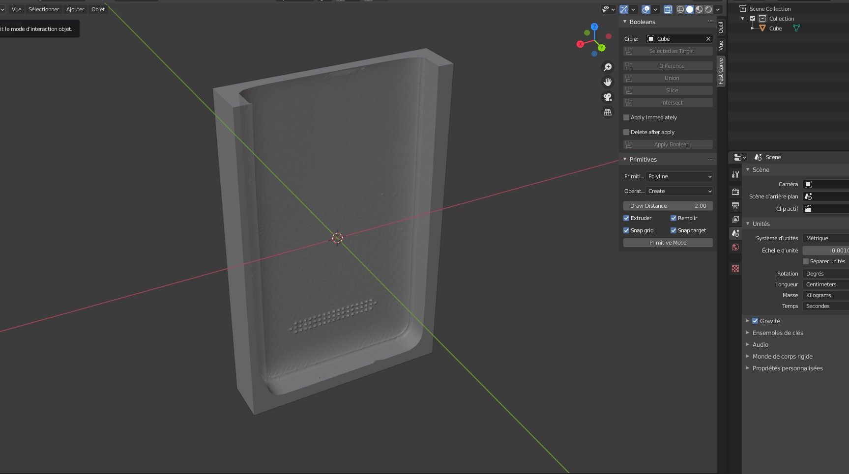

BOUBOU33 Posté(e) Octobre 4, 2020 Partager Posté(e) Octobre 4, 2020 tu peut aussi le faire avec blender, avec l'addon fast carve. après un scanne avec mon scanner Einscan-SE pour mon projet de support de portable pour ma voiture j'ai crée un cube et avec l'addon j'ai appliqué le scanne en différence. petite capture d'écran pour montrer. je suis comme toi même si les stl que l'on peut trouver sont bien pratique ( on peut remercier ceux qui les mettent car c'est beaucoup de travaille ) un projet de soi a toute autre valeur Lien vers le commentaire Partager sur d’autres sites More sharing options...
