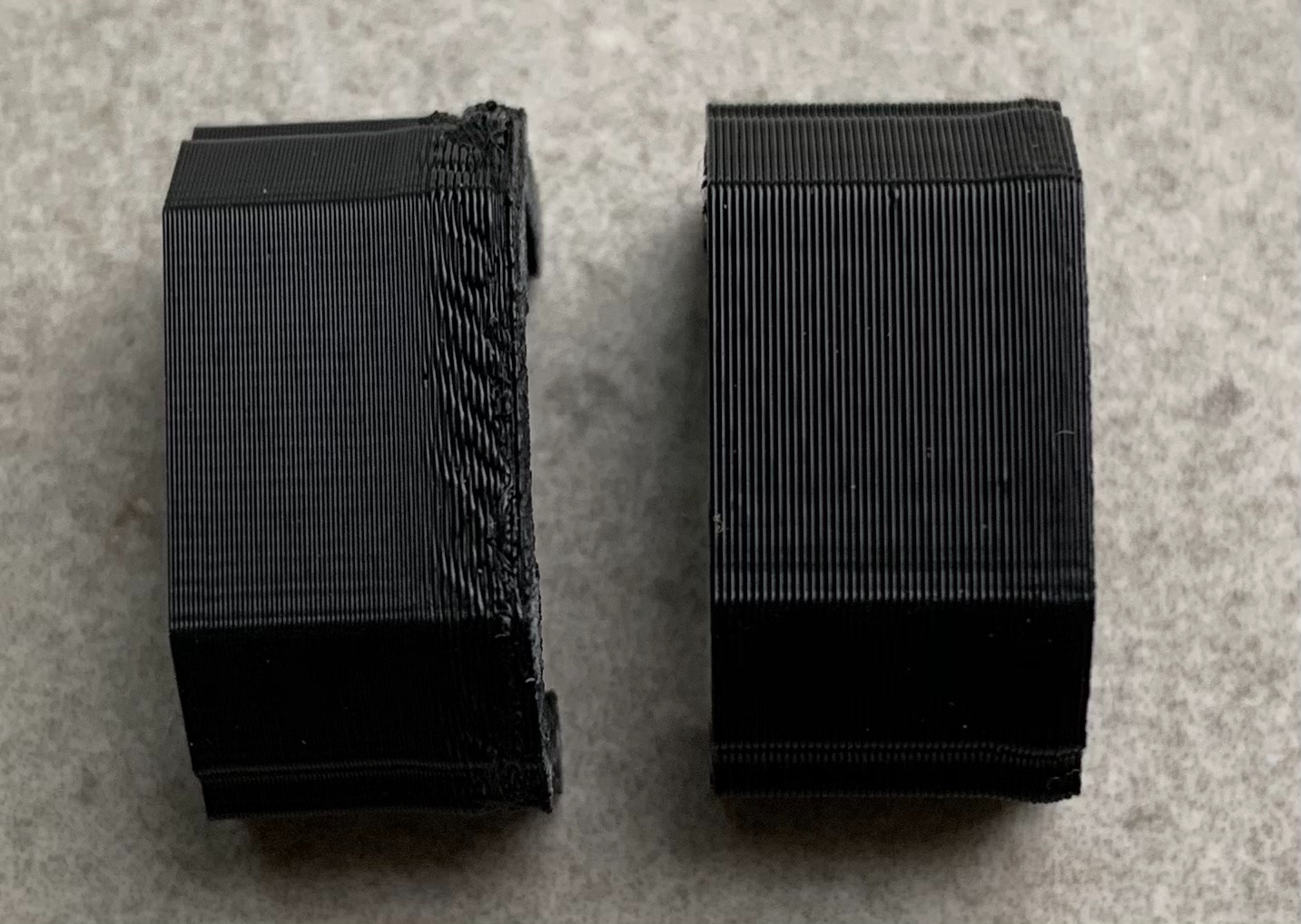

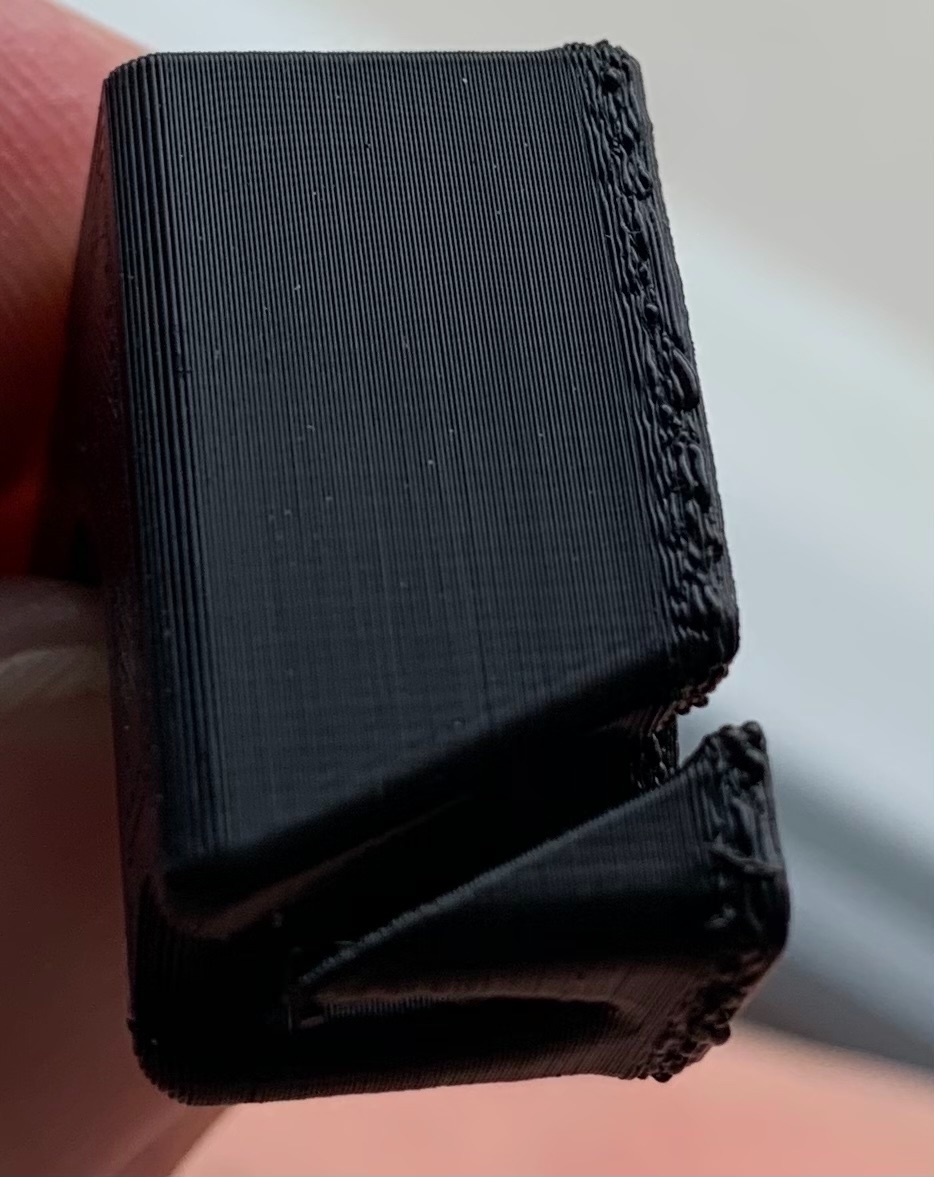

Ludo3869 Posté(e) Septembre 24, 2020 Posté(e) Septembre 24, 2020 Bonjour j’ai réalisé plusieurs impression de bonne qualité mais à chaque fois j’ai les première couches qui sont anormale (voir photos) j’espère que vous pourrez m’apporter une solution à mon problème.
Dany 60 Posté(e) Septembre 24, 2020 Posté(e) Septembre 24, 2020 Bonjour, Peux-tu préciser: Réf et provenance du filament,T° lit et buse vitesse réglages etc...?
Ludo3869 Posté(e) Septembre 24, 2020 Auteur Posté(e) Septembre 24, 2020 Le filament c’est un filament ender comgrow PLA de chez Amazon boutique comgrow. j’ai mis une température du plateau à 50 degré au lieu de 60 mais aucun changement. La bise est celle d’origine 0,4. La vitesse est de 50 d’origine. Cordialement C’est du PLA de 1,75mm Par rapport à la calibration du plateau je les fait à froid en passant une feuille de papier. J’ai refait une calibration de plateau à chaud ce matin et je vais voir ce soir si il y a du changement. D’ailleurs pour faire une calibration à chaud il faut chauffer juste le plateau ou le plateau et la buse ? Merci pour ton retour et hésite pas à me donner d’autre piste pour que je réalise des test ce soir

Ludo3869 Posté(e) Septembre 24, 2020 Auteur Posté(e) Septembre 24, 2020 Verdict je viens de vérifier mes axes RAS Calibrage du plateau à chaud Même types de valeurs dans la température d’impression (couche initial , impression, couche finale) Et j’ai toujours le même problème.... d’autres pistes ?
Krl Posté(e) Septembre 24, 2020 Posté(e) Septembre 24, 2020 (modifié) SAlut, comment se déroule l'impression de la première couche? est-elle parfaite? ou est-ce que ça fait des trous? des bavures? des décollements? On dirait que t'as trop de matière sur les premières lignes... il est possible que tu soit en Sur Extrusion, qu'elle est ton taux de remplissage en % et qu'elle est l’épaisseur du dessous de la COque ? Modifié (le) Septembre 24, 2020 par Krl
Titi78 Posté(e) Septembre 24, 2020 Posté(e) Septembre 24, 2020 Ou alors tu ne purge pas la tête avant de commencer l'impression... Avant d'imprimer je leve la tête à 5 cm du plateau et met en chauffe buse et plateau à la température d'impression. Quand c'est chaud je pousse le filament pour le faire sortir par la buse. Je nettoie la buse puis je lance l'impression dans laquelle il y a une jupe sur plusieurs tours ( ou une bordure pour éviter le wrapping ) ce qui finit de purger et permet d'avoir une bonne première couche.

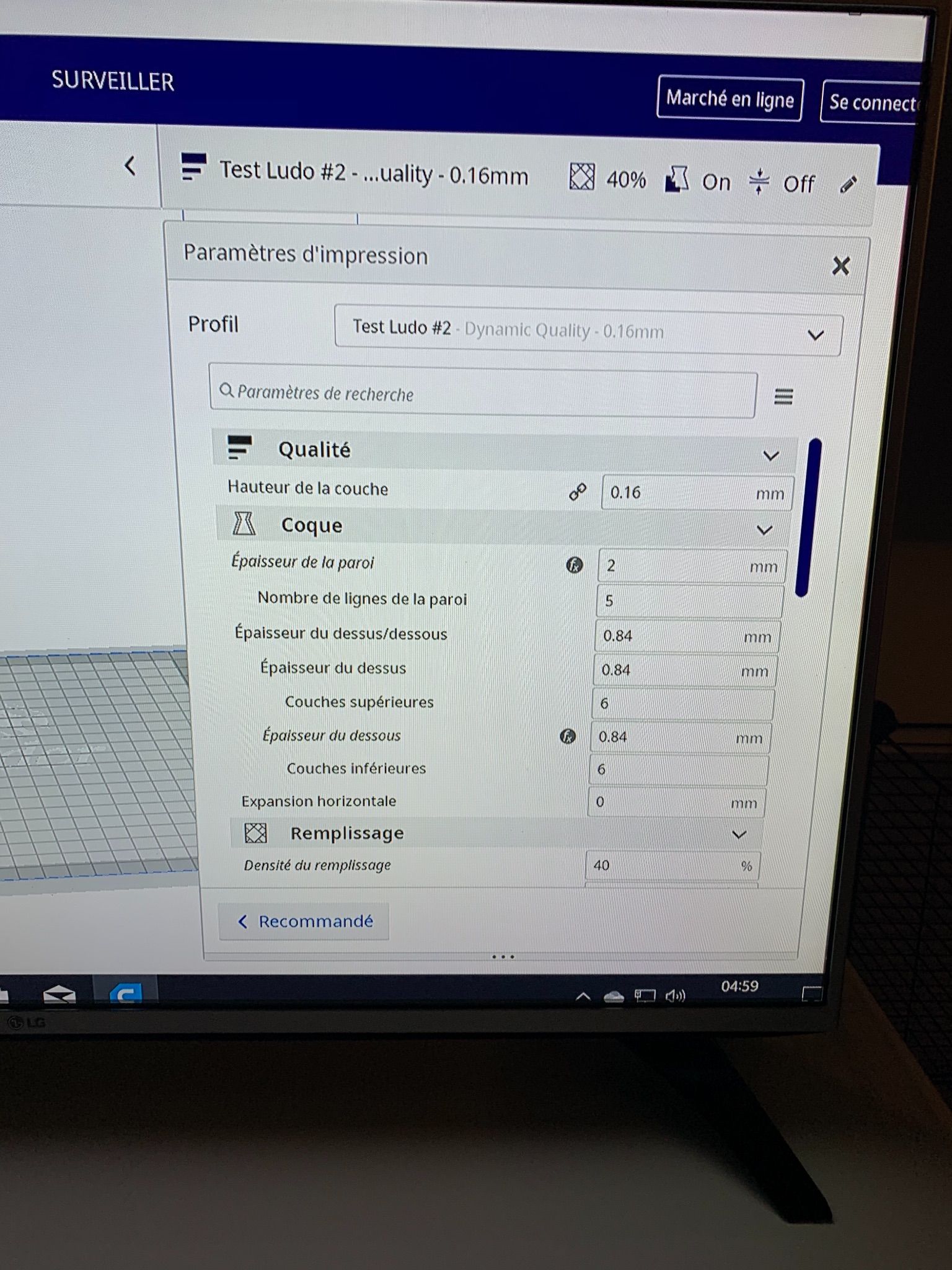

Idealnight Posté(e) Septembre 24, 2020 Posté(e) Septembre 24, 2020 Peux tu nous poster tes réglages cura stp ? Et peux tu imprimer ta première couche et nous prendre une photo de celle-ci ?

Krl Posté(e) Septembre 24, 2020 Posté(e) Septembre 24, 2020 (modifié) @Ludo3869 je regardais la photo avec un bout de ton pouce et je me demandais, tu as mis quelle valeur d'épaisseur de couche? 0.08mm? 0.1mm? Modifié (le) Septembre 24, 2020 par Krl 1
Titi78 Posté(e) Septembre 24, 2020 Posté(e) Septembre 24, 2020 J'avais pas remarqué mais tu as raison ! Ou alors il a des gros doigts ! De toute manière depuis le début ont est en mode madame Irma. Pas d'infos sur les réglages pas de gcode pas de stl donc à part faire des suggestions difficile de trouver. A la longue on finira par trouver....

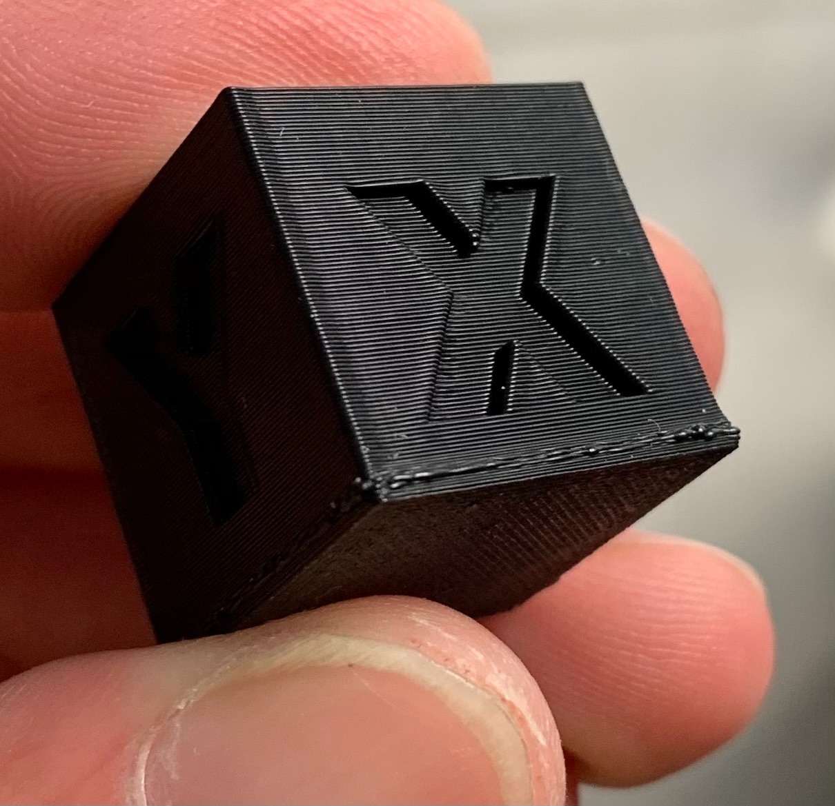

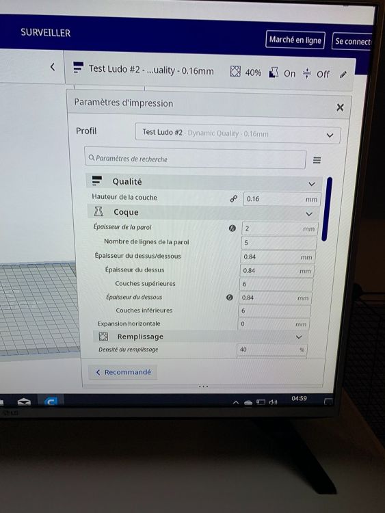

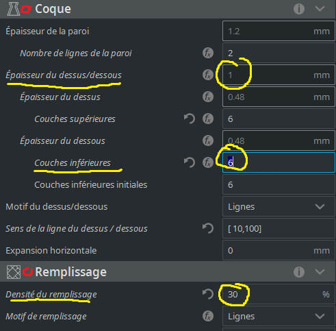

Ludo3869 Posté(e) Septembre 25, 2020 Auteur Posté(e) Septembre 25, 2020 Desolé je débute dans le monde de l’impression 3d donc pas facile de tout donner en information. voici une photos de mes réglages. en modifiant les paramètres de rétractation ça va déjà mieux mais pas encore parfait. Voir photos. Merci de m’éclaircir c’est gentil de votre part.
Ludo3869 Posté(e) Septembre 25, 2020 Auteur Posté(e) Septembre 25, 2020 (modifié) J’ai fait un cube de calibration 20x20x20 et j’obtiens 20,3x20,3 et 19,5 en Z On vois que sur la photos c’est mieux mais pas encore parfait. (A gauche c’est le début de couche) j’ai fait les step des axe x y et z et je vais faire les step de l’extrader ce soir. Je verrais si il y a du changement. Modifié (le) Septembre 25, 2020 par Ludo3869
Titi78 Posté(e) Septembre 25, 2020 Posté(e) Septembre 25, 2020 Pour les réglages cura il y a d'autres paramètres. La on ne voit que la première page....
Ludo3869 Posté(e) Septembre 25, 2020 Auteur Posté(e) Septembre 25, 2020 Vous désirez voir quoi comme paramètres ?

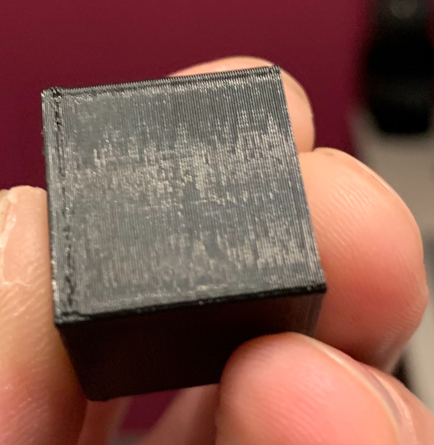

Ludo3869 Posté(e) Septembre 25, 2020 Auteur Posté(e) Septembre 25, 2020 (modifié) j’ai remarqué que mes 2 ou 3 premières couches tout se passe bien en suite la couche suivante ou les 2 couches suivante j’ai remarqué que sa réalise un mini paté de filament ce qui me génère le problème j’ai l’impression.... Ensuite l’impression de fait correctement. une idée ? Modifié (le) Septembre 25, 2020 par Ludo3869
