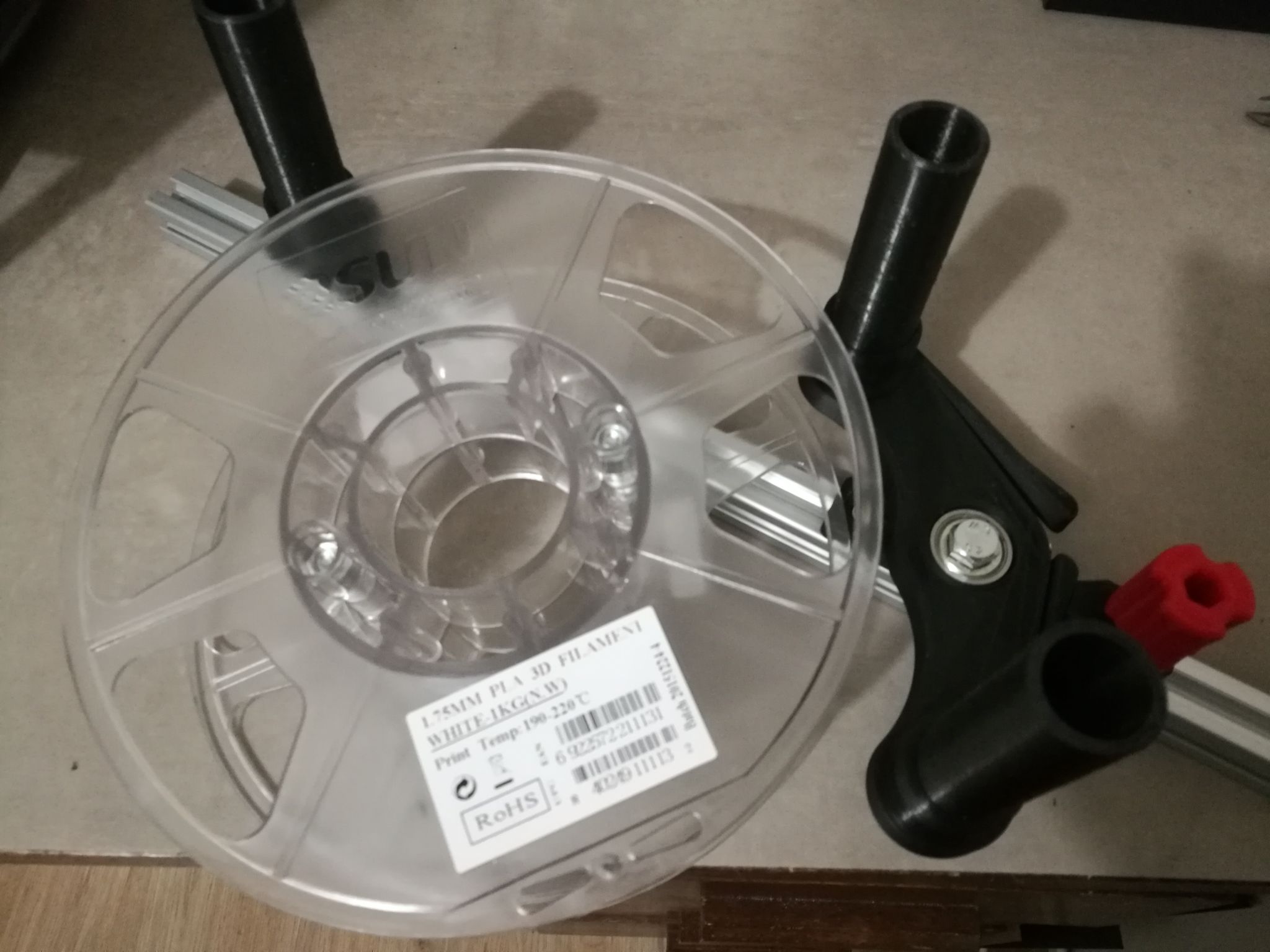

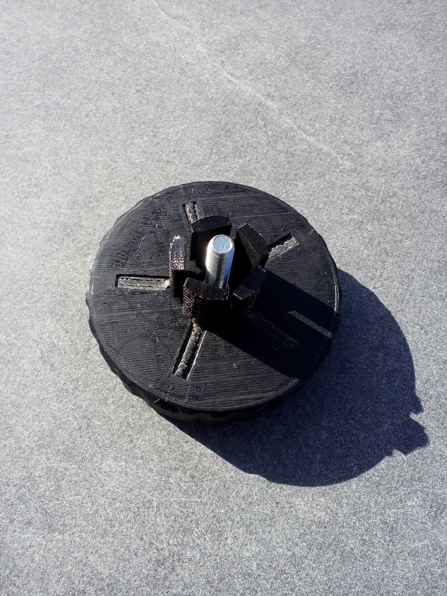

vap38 Posté(e) Octobre 3, 2020 Partager Posté(e) Octobre 3, 2020 (modifié) Bonjour, Pour des raisons économique et pour l'usage standard les constructeurs proposent aujourd'hui de placer tous les types de bobines sur un axe avec un épaulement de maintien uniquement.Avantage : Il est facile de placer des bobines de 500 gr ou 1Kg sans protocole et rapidement le montage est standard.Inconvénients :Dans mon cas la bobine se située vers l'avant de la machine et c'est une erreur ! il faut impérativement que la bobine se situe à l'arrière du portique et là pas de soucis. !Nous avons un risque quand des spires de filaments bloquent ou se chevauchent et la traction est importante sur l'extrudeur. C'est du vécu la bobine se met en travers et tombe violemment à extérieur. Vous imaginez les dégâts encourus soit vous avez de la chance pas de casse de la vitre ou tout simplement la bobine va laisser des impacts sur la table... La solution : J'ai réalisé une sécurité bobine qui est efficace et simple d'utilisation; il suffit de coiffer et verrouiller le blocage et le montage est sécurisé. La conclusion : Le fait de placer une bobine de 1 Kg le centre de gravité de la bobine est décalé et engendre une traction complémentaire sur l'extrudeur ! j'en conclue que mécaniquement ce dispositif engendre des micros vibrations sur le portique transmises à l'extrudeur. La traction engendrée est environ de la moitiés du poids de la bobine. Il faut absolument que les bobines soient montées sur un noyau de centrage pour faciliter la rotation de la bobine sans a coups de tractions. le projet : j'étudie un dispositif simple et efficace pour réaliser un montage avec des noyaux de différents diamètres et un ablocage adapté. J'ai déjà une idée qui permet d'abloquer la bobine avec un dispositif rapide sans vis ou écrou. La meilleure solution c'est de déporter les supports bobines sur un chevalet ou sur un mur pour éviter des balourds ou vibrations parasites. A vous lire çà cogite a+ Modifié (le) Octobre 3, 2020 par vap38 Lien vers le commentaire Partager sur d’autres sites More sharing options...

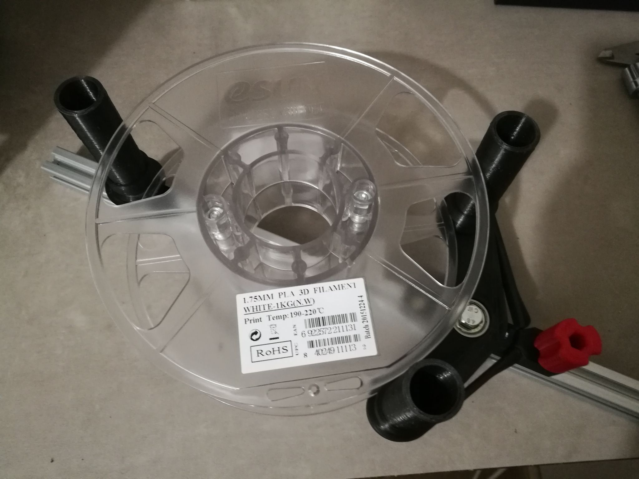

Abby Posté(e) Octobre 3, 2020 Partager Posté(e) Octobre 3, 2020 il y a 15 minutes, Titi78 a dit : J'ai mis la bobine sur un porte bobine avec des portées coniques pour s'adapter au diamètre de trou de bobine le tout bien centré et sur roulements très libres Peux partager des photos de ton porte bobine, actuellement j'ai des entretoise en fonction des marque de bobine, le coté conique solutionnerait cette diversité de diametre. Pour les gens qui utilisent le support natif de la tenlog, la solution de vap est indispensable car le support d'origine ne permet d'avoir des bobines avec des diametre intérieur trop large (comme sur mes sunlu) sinon c'est chute garantie de la bobine. Lien vers le commentaire Partager sur d’autres sites More sharing options...

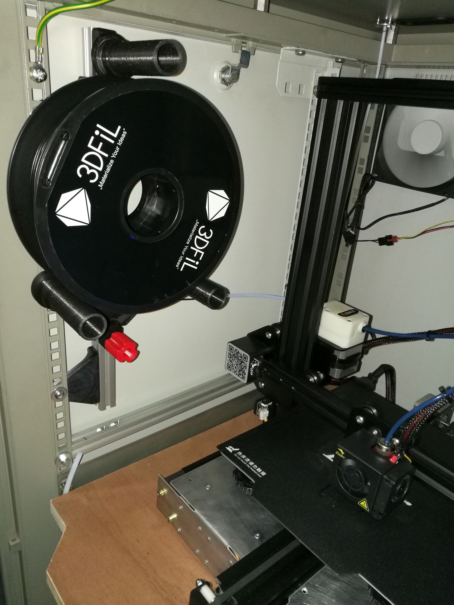

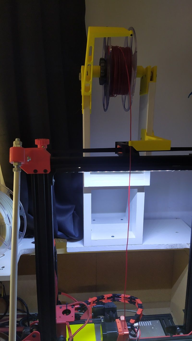

Tircown Posté(e) Octobre 3, 2020 Partager Posté(e) Octobre 3, 2020 J'ai résolu ce problème en grande partie. J'utilise un système vertical qui encadre la bobine par 3 rouleau. Ce système empêche des spires lâches de sortir de la bobine et faire des nœuds (voir "tangle-free"). Il y a juste ce qu'il faut de résistance pour ne pas handicaper l'extrudeur. L'ensemble est fixé sur le coté de l'armoire de l'imprimante et non pas sur l'imprimante elle-même. Le chargement des bobines se fait en pivotant la partie du bas. Les petites pattes flexibles sont là pour bloquer la bobine en position, il suffit d'appuyer dessus pour déverrouiller. On peut ajuster l'ensemble aux différents diamètres de bobines en desserrant la poignée rouge. La partie basse est libre de coulisser dans la rainure du profilé. Comme d'hab avant de publier sur thingiverse je teste autant que possible et il y a encore 2~3 défauts: 1- Le roulement encastré dans la partie pivotante est mal maintenu (juste une vis pointeau). Le système ne peut pas tomber mais il prend du jeu et les 3 rouleau ne plaques plus la bobine parfaitement comme au début. 2- Les bords de la bobines doivent se coincer dans une rigole en V qui abrite aussi le roulement à bille. L'épaisseur de plastique est assez faible et j'ai un de ses V qui s'est cassé après avoir débobiné 20kg environ (oui je teste vraiment :p). 3- Le réglage en hauteur est un peu touchy: il faut que la bobine soit bien prise dans le V mais il ne faut pas que ce soit trop serré sinon ça se débobine mal. Je continue à plancher dessus mais si ça peut t'inspirer. J'utilise un second système en dépannage notamment avec les bobines de 2.4kg. C'est inspiré des mandrins de tour à métaux. Celui-ci est plutôt fait pour être mis à l'horizontal sur un boulon de 8mm. Par contre il faut freiner le débobinage car il tourne trop bien et les spires peuvent vite sortir de la bobine, surtout disposée horizontalement. Pour le fonctionnement, il faut mettre 3 doigts dans trou prévus à l'arrière, comme une boule de bowling. Un des trou est sur une partie mobile, en la pressant ça déverrouille la rotation. En tournant le bord extérieur avec l'autre main ça déplace les mors. Suffit de faire ça au dessus d'une bobine et pouf, c'est centré. (Pardonnez l'impression dégueulasse, elle date des débuts de ma Discovery200) Voila de quoi t'inspirer j'espère. 1 Lien vers le commentaire Partager sur d’autres sites More sharing options...

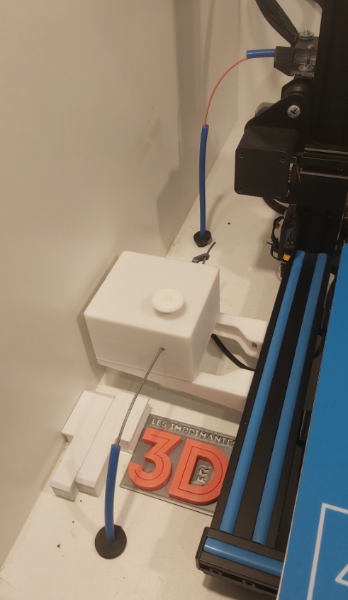

Titi78 Posté(e) Octobre 3, 2020 Partager Posté(e) Octobre 3, 2020 (modifié) @vap38 J'ai rien inventé j'ai juste amélioré. Tu as remarqué les petits tubes bleus dont un est munis d'un entonnoir noir ? Ils permettent de guider le filament vers les 2 sorties possibles l'entonnoir évite d'avoir à viser pour trouver l'entrée du tube Le tube bleu est un tube de circuit pneumatique diamètre 4 mm intérieur et 6 mm extérieur La sortie à l arrière avec l'entonnoir permet de remonter directement au niveau de l'entrée de l'extrudeur. La sortie a l'avant permet : -soit comme sur la photo de mettre un morceau de filament qui frotte sur la bobine pour la freiner si elle à tendance a se dérouler toute seule -soit de remonter le filament jusqu'à l'entrée de mon débobineur électrique que j'ai conçu entièrement et qui évite à l'extrudeur d'avoir à tirer le filament . Edit: les 2 cales blanches à côté du logo du forum servent a l'horizontale de la potence du X par rapport au châssis Edit: video: Modifié (le) Octobre 3, 2020 par Titi78 Complètement 1 Lien vers le commentaire Partager sur d’autres sites More sharing options...

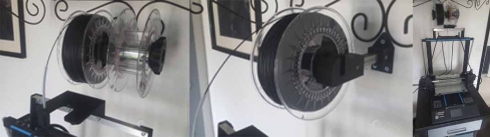

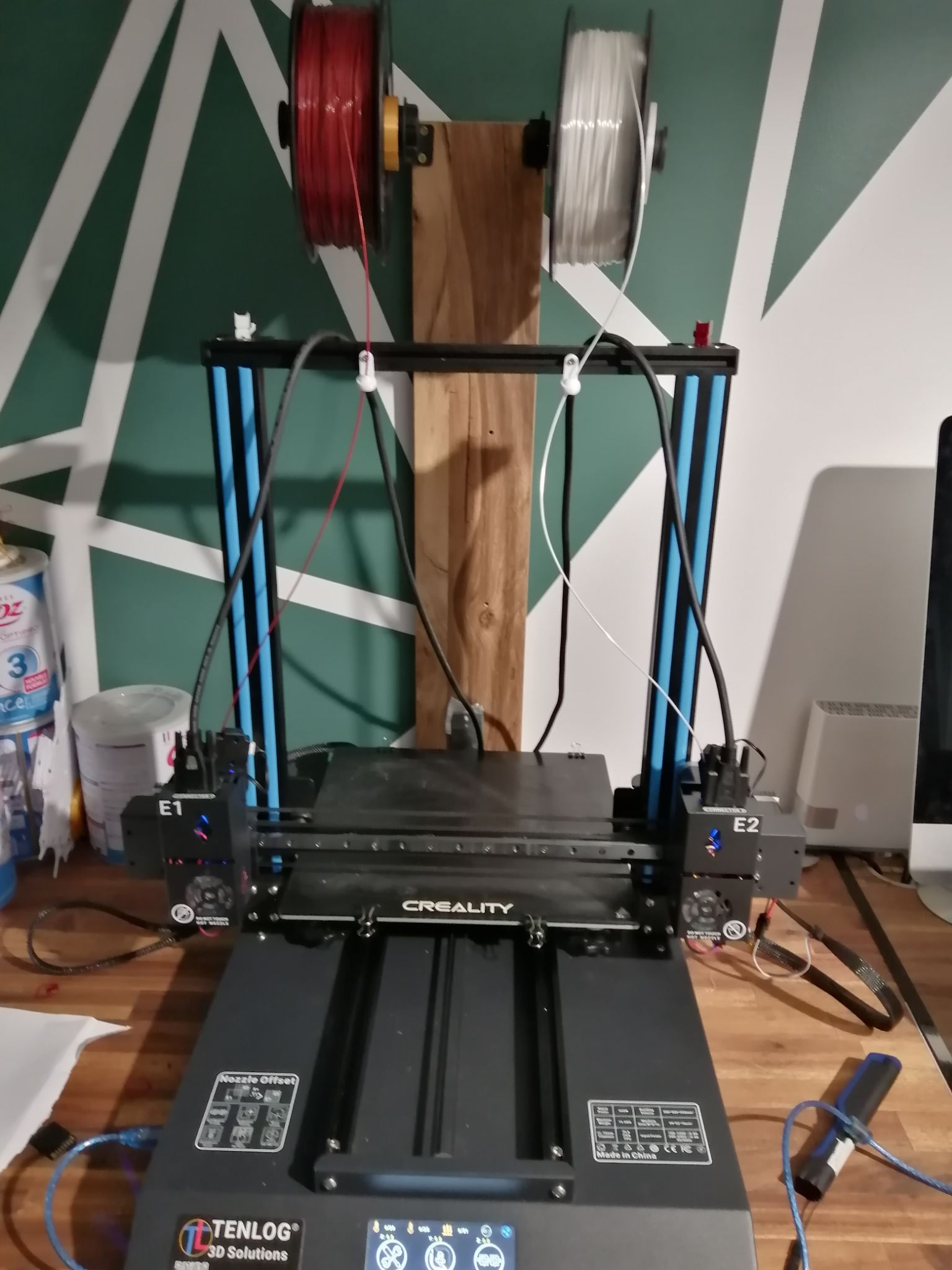

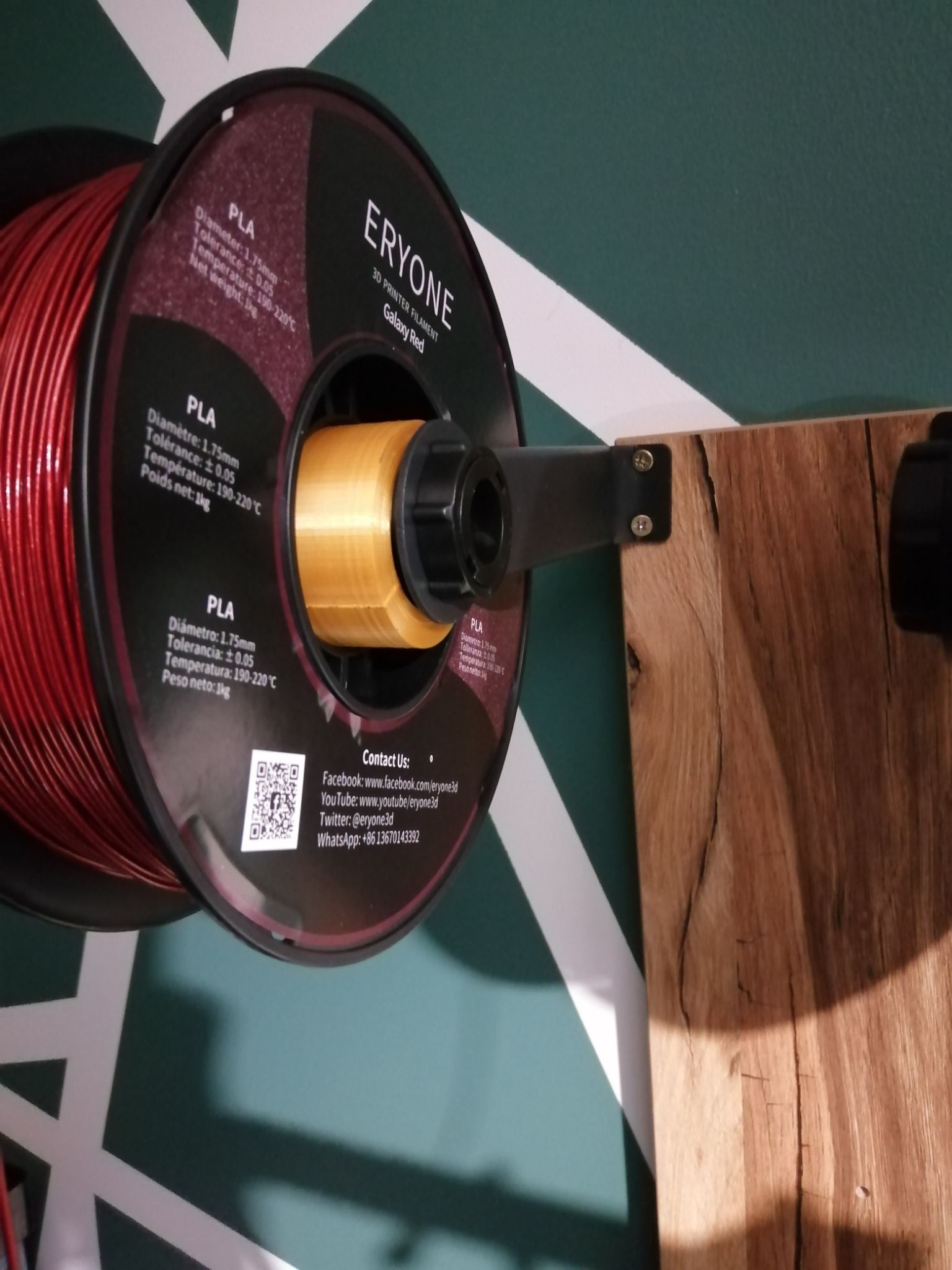

merlinx Posté(e) Octobre 5, 2020 Partager Posté(e) Octobre 5, 2020 Je suis moi aussi plutôt partisan de ne pas utiliser les supports de bobines fixés sur l'imprimante. Surtout lorsque la capacité d'impression Z est de 350 comme sur une TLD3 qui implique une portique assez haut. Les bobines perchée tout là haut à presque 50cm du plateau ont je pense tendance à faire effet de balancier non perceptible à l’œil, mais les vibrations doivent raisonner. Pourtant la position idéale d'une bobine est je pense justement à la vertical de l'imprimante au dessus des extrudeurs. Donc géographiquement c'est bien là haut qu'il faut les mettre. Pour ma part j'envisage une fixation au mur. Petite astuce : tu tuyau PVC de canalisation domestique en diamètre 50mm, ça glisse super bien mais pas trop du coup on peut faire un montage sans roulement. Pour mon anet A8 j'avais fait un support de bobine de 30cm avec un tube PVC sur lequel je pouvais mettre 4 bobines l'une à coté de l'autre. Lien vers le commentaire Partager sur d’autres sites More sharing options...
Abby Posté(e) Octobre 9, 2020 Partager Posté(e) Octobre 9, 2020 Suffit de tordre les supports d'origine et de les fixer au mur. Lien vers le commentaire Partager sur d’autres sites More sharing options...
merlinx Posté(e) Octobre 12, 2020 Partager Posté(e) Octobre 12, 2020 (modifié) J'ai aussi utilisé les supports d'origine, mais pour ne pas les tordre, j'ai fixé d'abord un petit bout de tasseau (20cm) au mur pour les fixer un sur le coté gauche et l'autre sur le coté droit du tasseau en l'état. Par ailleurs, je n'utilise pas de guide de filament pour l'instant. Je vais direct de la bobine à l'extrudeur. Ca n'a pas l'air de poser de souci pour l'instant. Modifié (le) Octobre 12, 2020 par merlinx Lien vers le commentaire Partager sur d’autres sites More sharing options...

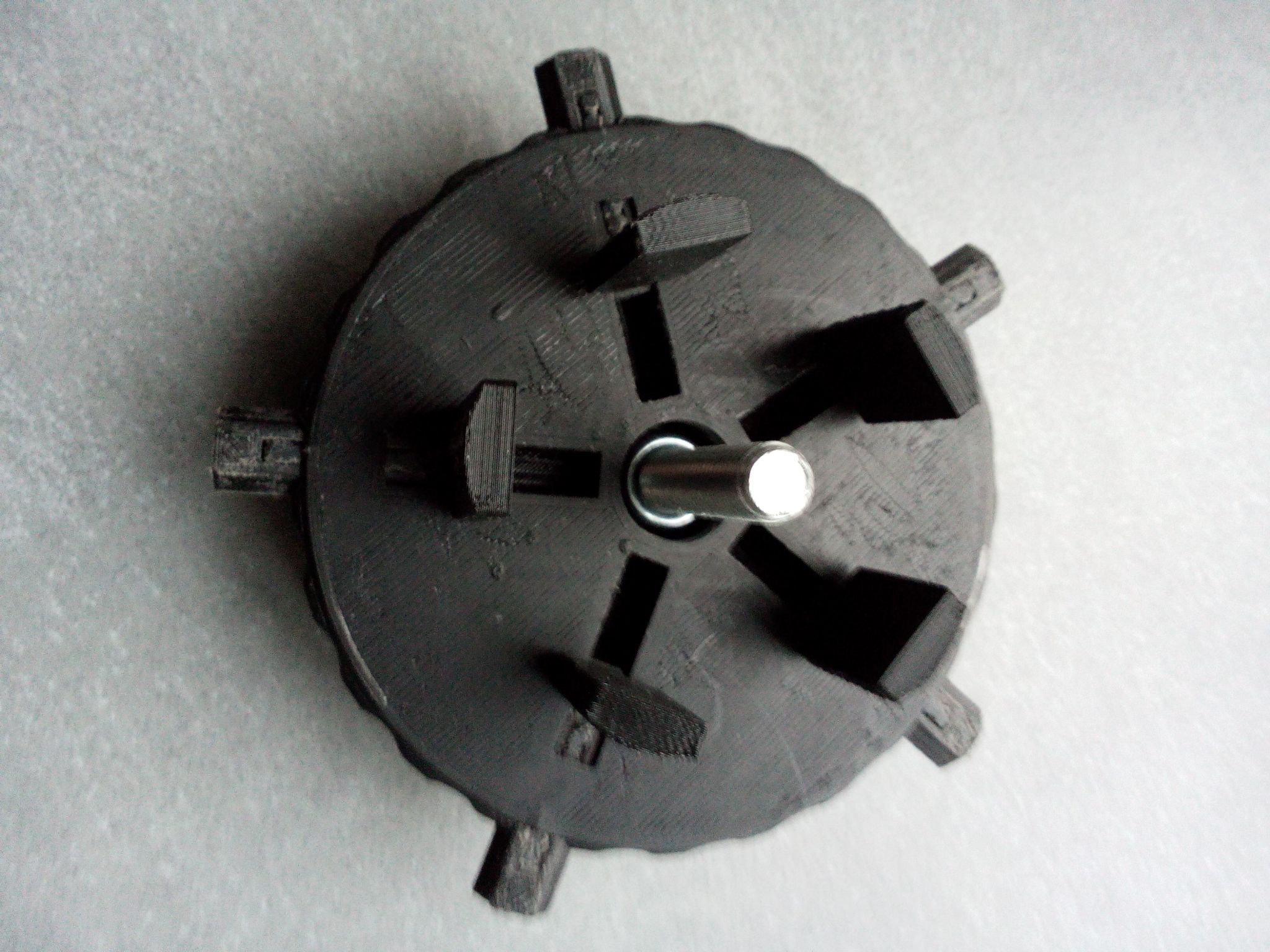

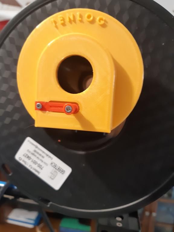

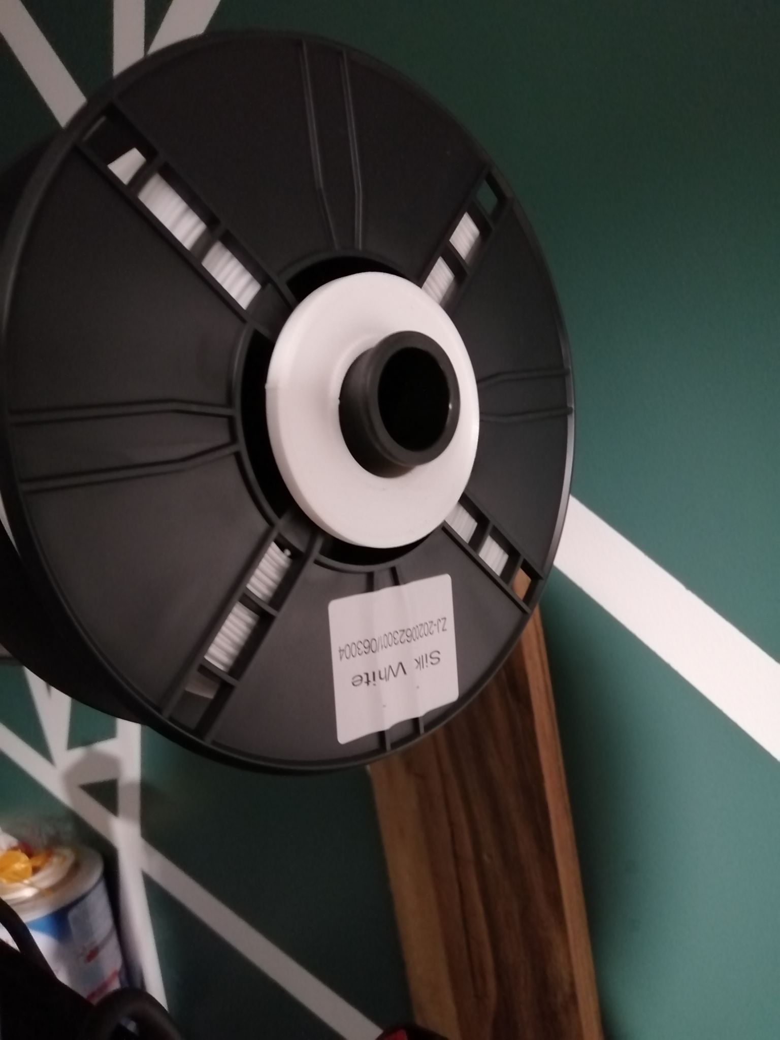

Baroudeur Posté(e) Octobre 12, 2020 Partager Posté(e) Octobre 12, 2020 J'avais fait un centreur qui s'adapte sur les supports livrés avec la Tenlog, ça évite les vibrations des bobines. https://www.thingiverse.com/thing:4617128 1 Lien vers le commentaire Partager sur d’autres sites More sharing options...

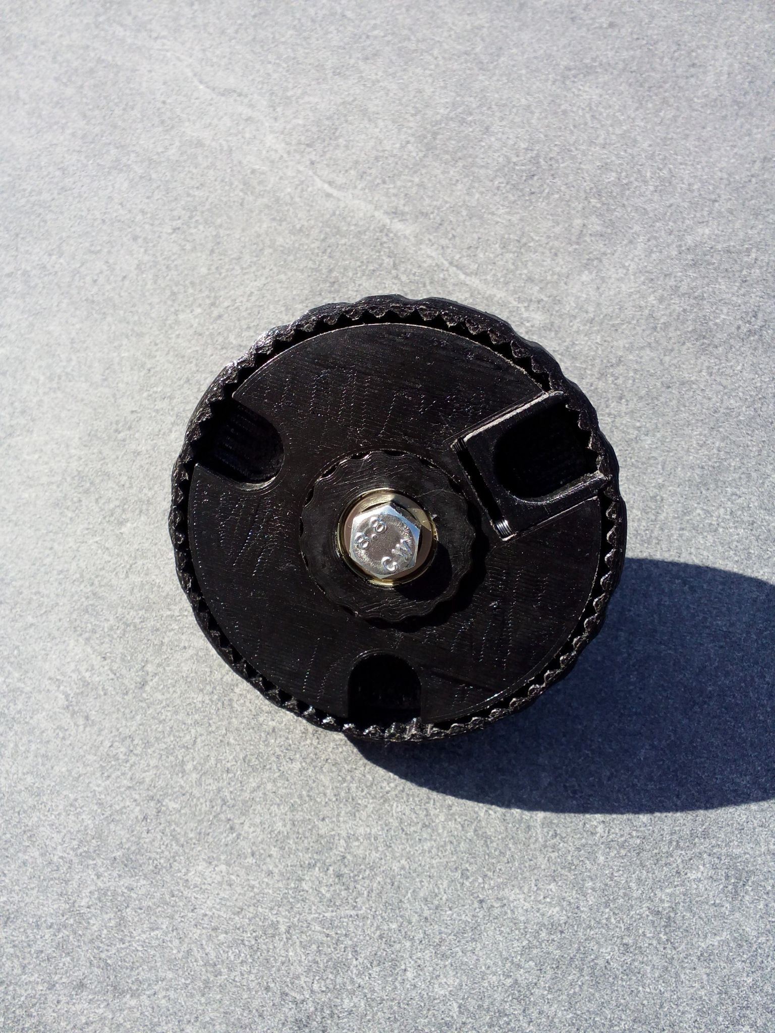

Abby Posté(e) Octobre 12, 2020 Partager Posté(e) Octobre 12, 2020 Personnellement je préfère ne pas avoir les bobines sur la machine. Mais les cônes avec filetages sont l'idéal si on souhaite les garder. Lien vers le commentaire Partager sur d’autres sites More sharing options...

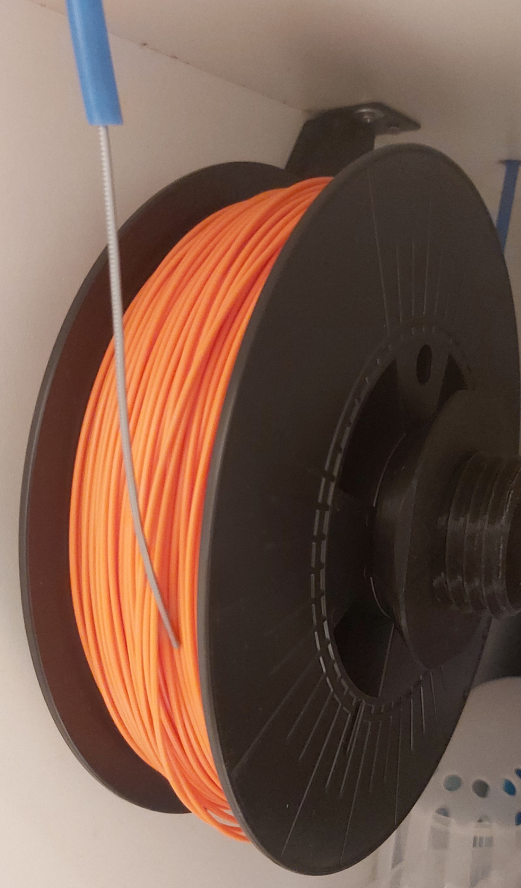

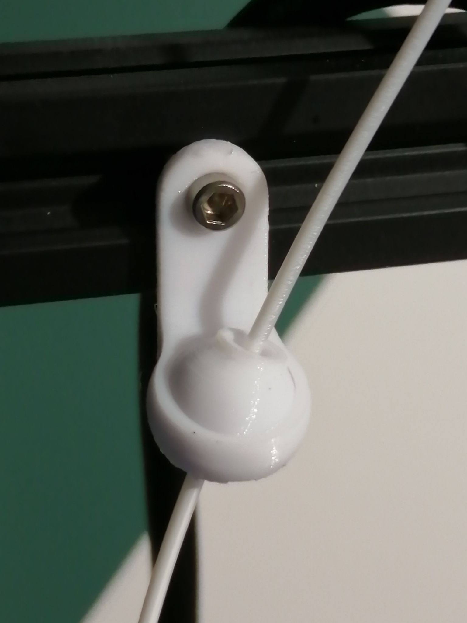

laber76 Posté(e) Octobre 17, 2020 Partager Posté(e) Octobre 17, 2020 Ma solution très pratique de fixation murale Déjà déposé dans un autre post Lien vers le commentaire Partager sur d’autres sites More sharing options...
