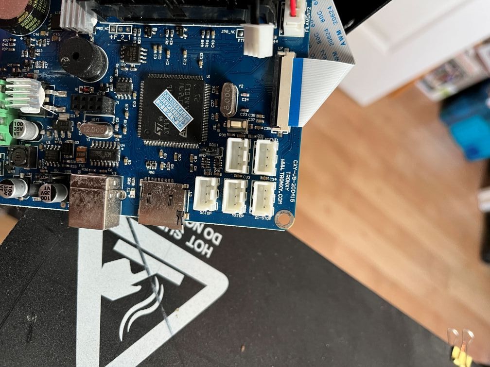

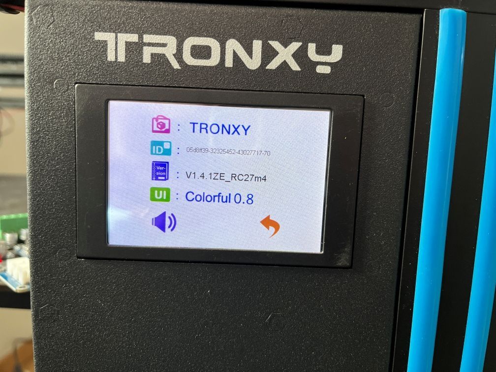

Bonjour @fred5976,
Merci pour le partage.
J'ai déposer une question en lien avec mon problème sur un autre chat auquel tu as partagé ( Conseils remise en route / amélioration TRONXY X5SA-400-2E).
J'ai utilisé la procédure mais quand je redémarre il ne se passe rien. Donc, est-ce que la carte est encore bonne ?
Je te partage les information demandé.
Bon, déjà tu as une première génération, avec le firmware Chitu.
Ensuite avec ta carte mère, visiblement il y a avait 2 cas. Des 500-2E avec double capteur pour le lit et des versions avec simple capteur
https://www.tronxy3d.com/pages/firmwares
Attention aux versions de firmware que tu télécharges, il faut bien prendre celui qui est compatible avec ta carte et ton imprimante
Autre solution, remplacé le firmware chitu par le MArlin développé par Tronxy https://github.com/tronxy3d/F103_PIC480x320. Ca va te demandé un peu de boulot, mais tu sauras si ta carte est foutu ou pas
Et la dernière, trouver une carte mère neuve
https://fr.aliexpress.com/item/1005002969105785.html

il y a 15 minutes, Becc a dit :
je suis passe en X5SA-500 PRO
il y a 16 minutes, Becc a dit :
Pour les capteurs tu veux parlé de la butée en Z sur le lit.
Oui, En théorie, la version PRO avait les 2 capteur pour le lit, alors que la 2E pouvait n'en avoir qu'un seul.
Attention aussi, on trouve très difficilement les fichiers originaux du firmware. Par contre ce qui est disponible sur les site Tronxy, ceux sont les paramètres sous format gcode
