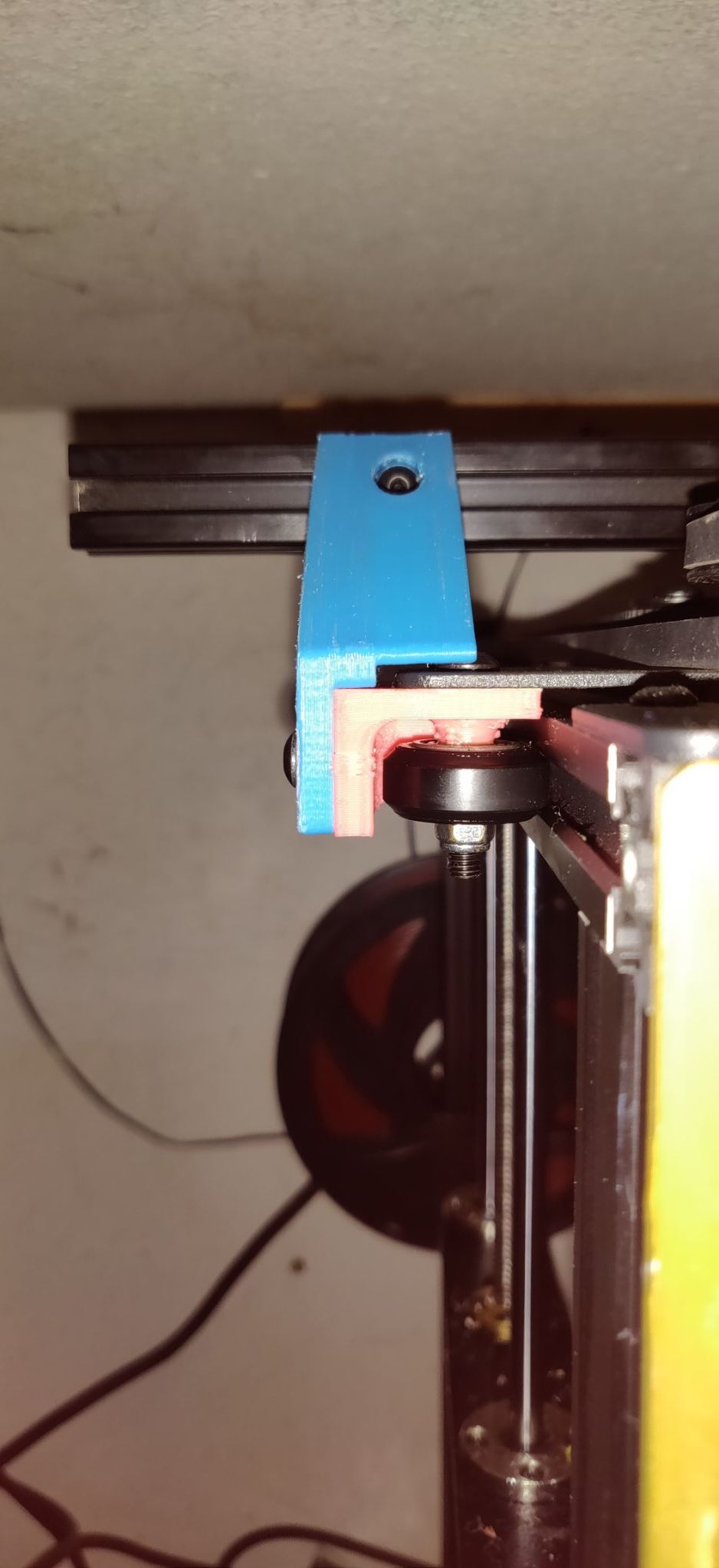

fred5976 Posté(e) Janvier 28, 2021 Auteur Partager Posté(e) Janvier 28, 2021 Petit bilan au bout de nombreux essais et de modif. Coté modif, Marlin 2.0, Tête d'impression mix (NF Magic Dragon, pour ceux que ça intéresse), plateau en verre (Tronxy), capteur Z remplacé par un switch, optimisation de la position des extrudeurs. Déjà pourquoi ces modifs: Le marlin est plus sympa et plus fin à régler que leur gcode de brin. Fini le bug des 80mm de filament. La tête mix m'a permis de résoudre les soucis de blocage de filament à la permutation au changement de couleur. J'ai trouvé d’où ça provenait. Dans le heatbreaker, il y a une petite pièce en plastique qui doit faire l'entonnoir, mais celle ci s'est abimé (défaut de la pièce, ou de montage), donc à chaque fois que le filament se chargeait, un coup sur 2 il bloquait sur cette pièce, sans compter l'accumulation de petits fragments. Bref, Exit la tête d'origine, bonjour la tête mix full métal. Le revêtement d'origine se décollait au fur et à mesure des impressions, donc plateau en verre déjà plus plan, et qui craint moins le jus d'ABS. Mais le plateau en verre n'est pas compatible avec le capteur d'origine, la solution la plus simple, le bon vieux switch. Mais à force de bidouiller, j'ai grillé les cartes (la déportée et la CM). J'ai réussi à avoir une CM pour 0€ en SAV. J'ai fait un support pour avoir l'extrudeur et le capteur de filament au même endroit, ce qui m'a permis de réduire de 3 cm les tubes. Mais j'ai pas acheté une imprimante de cette taille pour rester dans un format de pièce de 10cm. Et donc, j'ai voulu imprimer avec une buse de 1mm. Et là, la cata. Les extrudeurs Titan sont à la ramasse, ça tourne tellement vite (même à 40mm/s de vitesse d'impression) que les fines dents se gavent de poussière de filament et n'entrainent plus le filament, je ne parle même pas à la permutation de filament. Les réglages des ressorts ne donnent rien. Bref, retour sur les réglages du Marlin, je m’aperçois que les valeurs d'accélération sont (pour moi) trop élevées (1500 pour XY, 100 pour Z et 5000 pour E). J'ai divisé les valeurs par 5, il y a eu un léger mieux, mais le problème subsiste. Visiblement les Titans de Tronxy ne sont pas adapté pour de gros volumes d'extrusion. Je vais tester 2 solutions, les BMG (avec le double entrainement), et l'extrudeur à levier classique. Je sais pas si les tronxistes, heureux possesseurs de X5SA, ont eu ce genre de souci. Je ne manquerai pas de vous faire un topo sur Lien vers le commentaire Partager sur d’autres sites More sharing options...

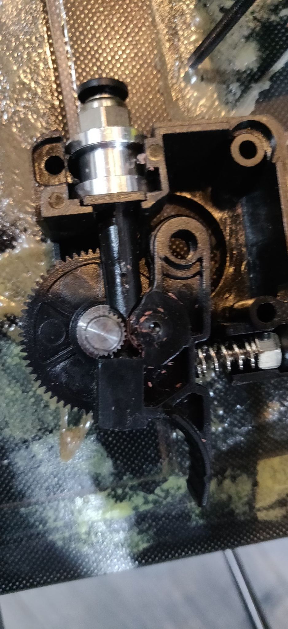

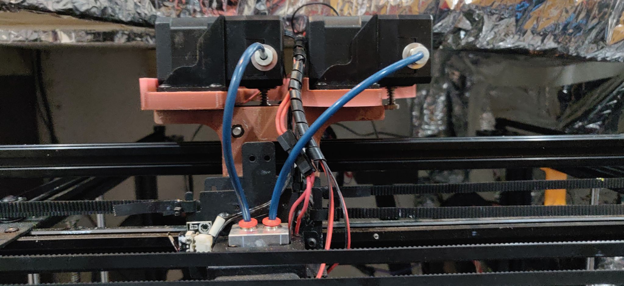

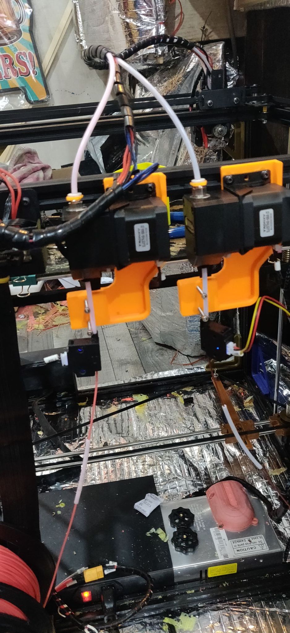

fred5976 Posté(e) Février 5, 2021 Auteur Partager Posté(e) Février 5, 2021 "BMG" arrivés aujourd'hui et installés. Très rapide à monter comme sur la notice. Alors effectivement, pas besoin de changer les steps/mm, mais comme je me goure à chaque fois, j'ai pris des "left hand" au lieu de "right hand", donc obliger d'inverser la direction des extrudeurs dans le firmware. J'ai contrôlé si le filament était marqué, et pas de marque profonde voir à peine perceptible. Bon, bien sur, mes anciens supports ne vont plus. Premier print en cours d'un nouveau support en mode gradien pour tester si les filaments sont bien poussé à des degrés différents. Au delà de ça, j'ai pu voir les effets des Titans sur mes filaments, c'est gaver des bris. Lien vers le commentaire Partager sur d’autres sites More sharing options...

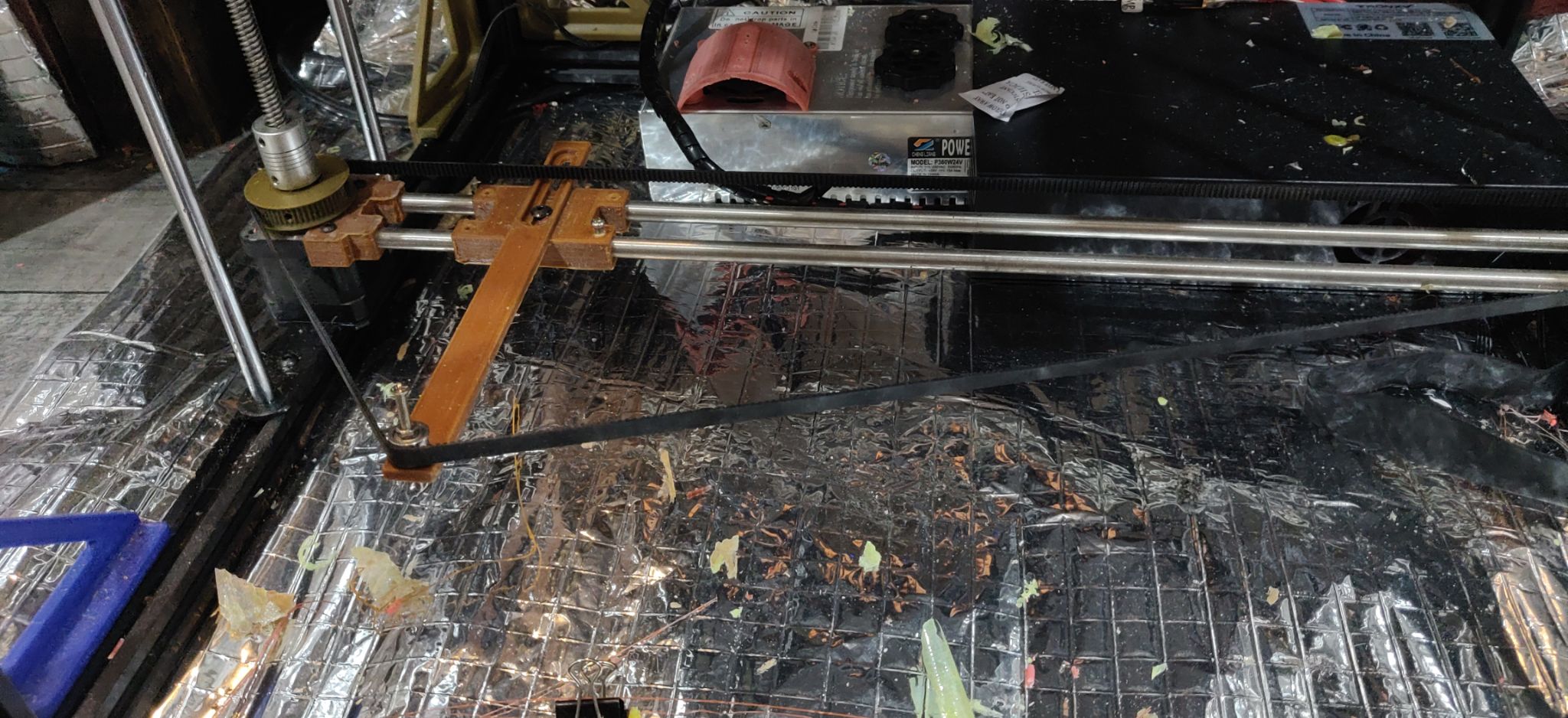

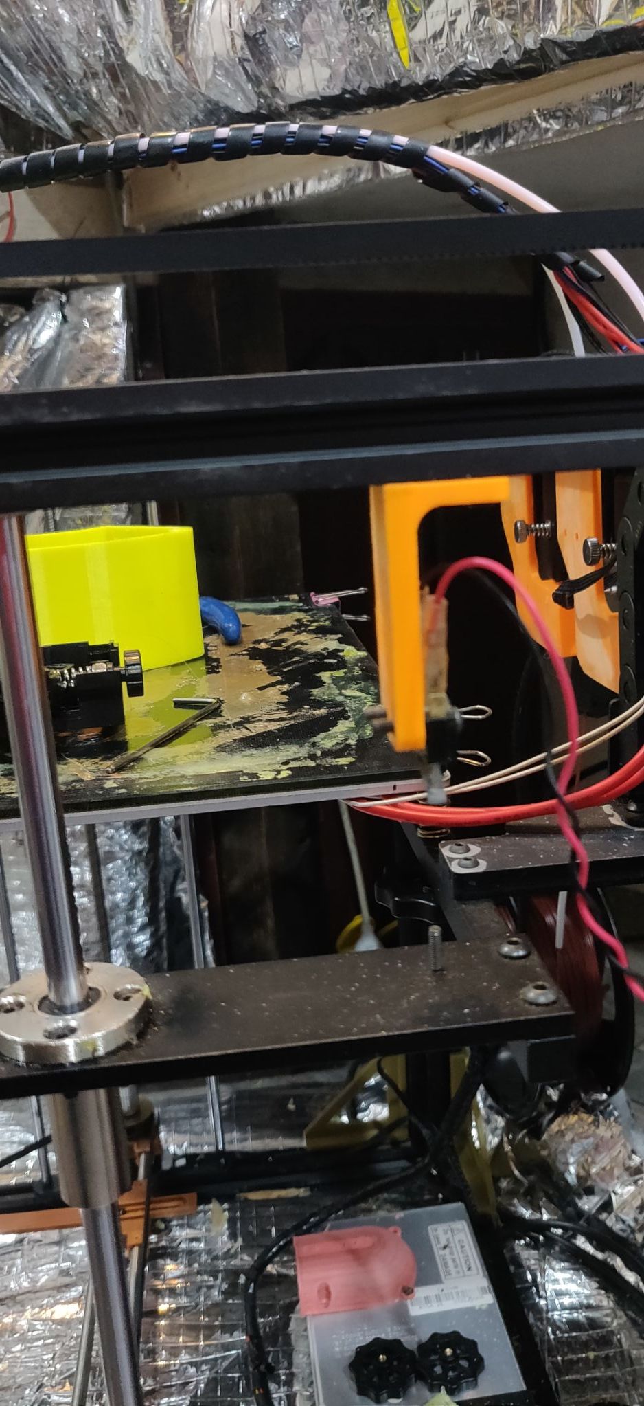

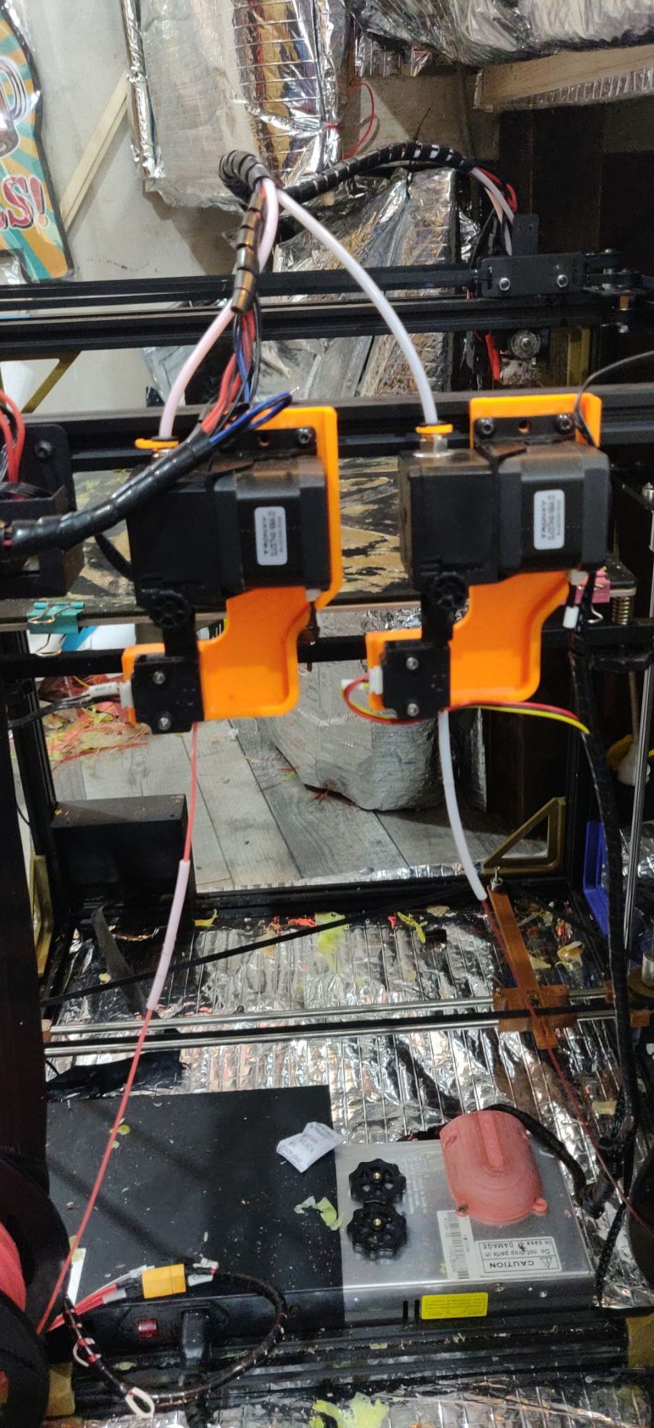

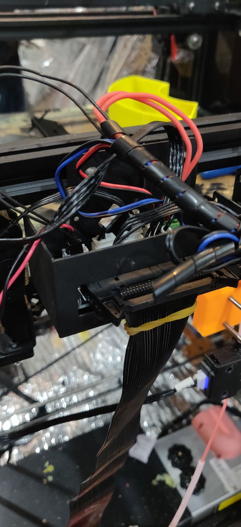

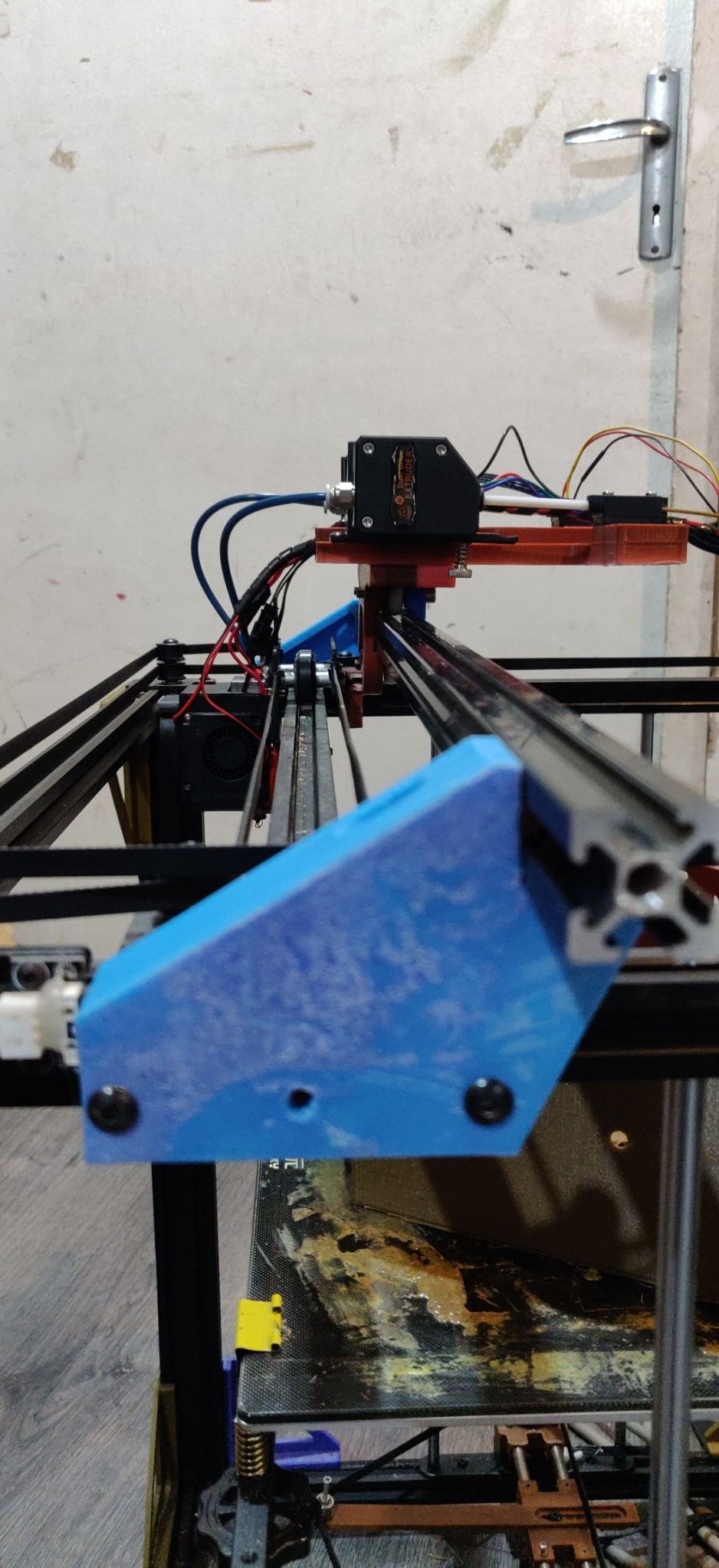

fred5976 Posté(e) Février 5, 2021 Auteur Partager Posté(e) Février 5, 2021 Pendant que ça imprime voici quelques tofs de la X5SA. Le déflecteur, les poulies et les equerres proviennent de thingiverse, le système de tension est conçu maison, le support de capteur est un modèle trouvé sur thingiverse mais rallongé maison. Dans les prochaines photos, le ventilo et les connecteurs pour la tête d'impression Lien vers le commentaire Partager sur d’autres sites More sharing options...

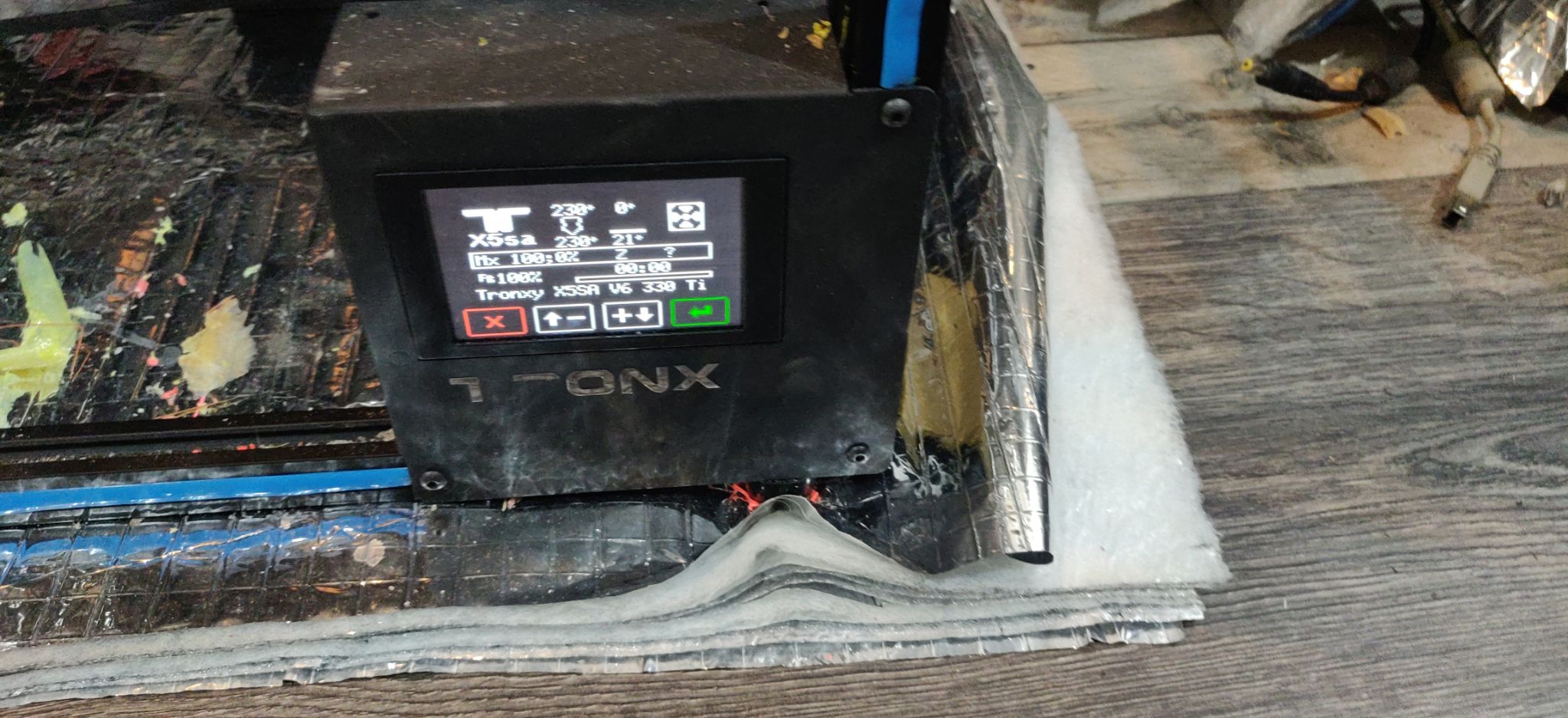

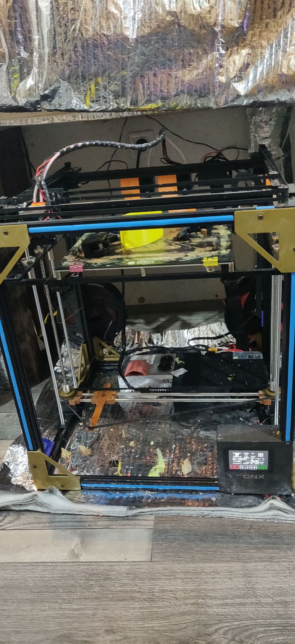

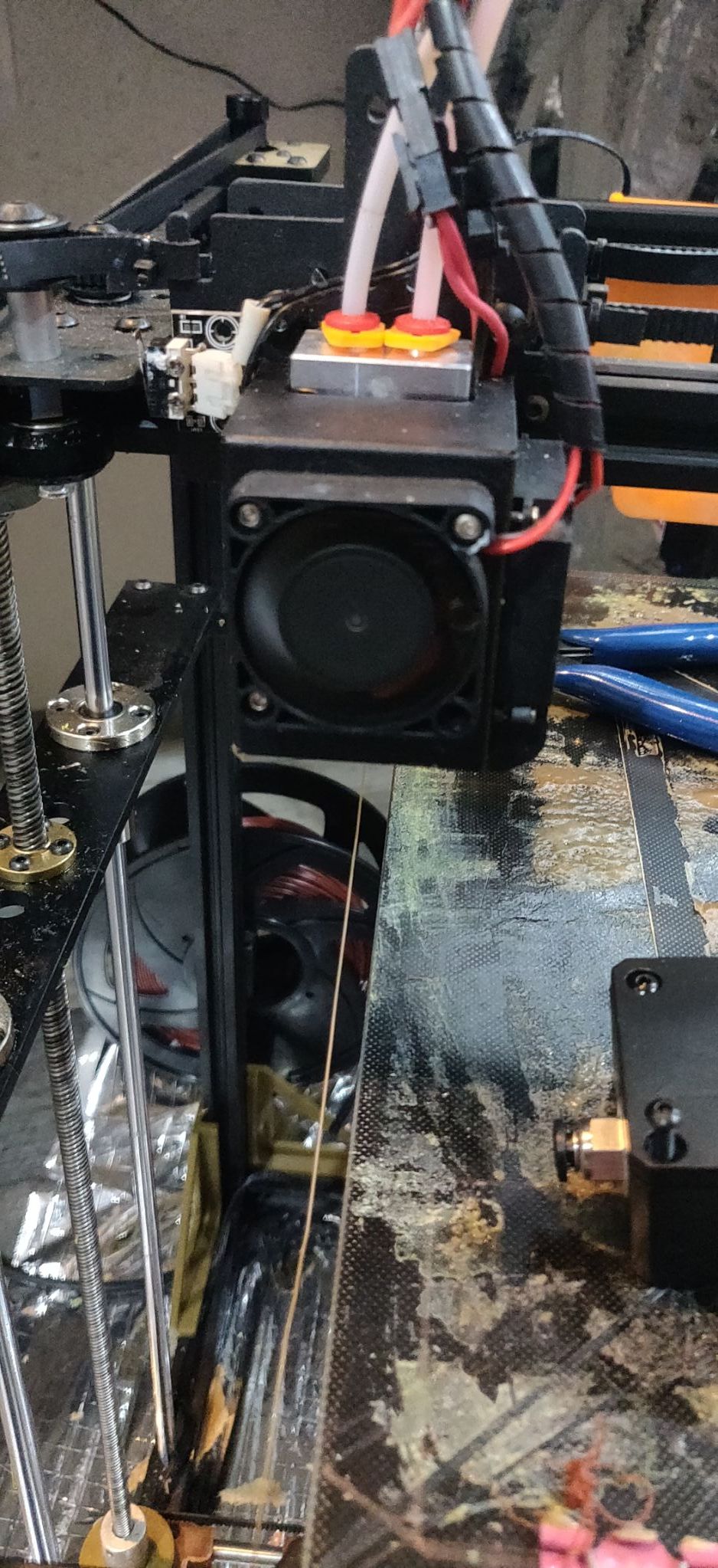

fred5976 Posté(e) Février 5, 2021 Auteur Partager Posté(e) Février 5, 2021 (modifié) Outre le plateau en verre, j'ai renversé la carte déportée pour une meilleur accessibilité. Comme j'imprime uniquement de l'ABS, et un peu de TPU. Je lui ai fait un espace isolé. Toutes mes imprimantes ont leur caisson, mais celle ci, de part son architecture, m'a obligé de revoir le concept même de caisson. Dès qu'elle est au point, et que je pourrai lancer des gros prints sans la surveiller, je vais revoir ça. D'ailleurs, d'autres personnes ont fait des caissons pour ce type d'imprimante?? Au moment ou j'écris, le print se passe plutôt bien, le gradien est à 90/10 80/20. J'ai des petits excès, mais rien de comparable avec ce que j'ai pu avoir avant, et surtout avec une vitesse max de 70mm/s Je vais baisser de 5% le flux de filament, on verra bien Modifié (le) Février 5, 2021 par fred5976 trompage de ratio Lien vers le commentaire Partager sur d’autres sites More sharing options...

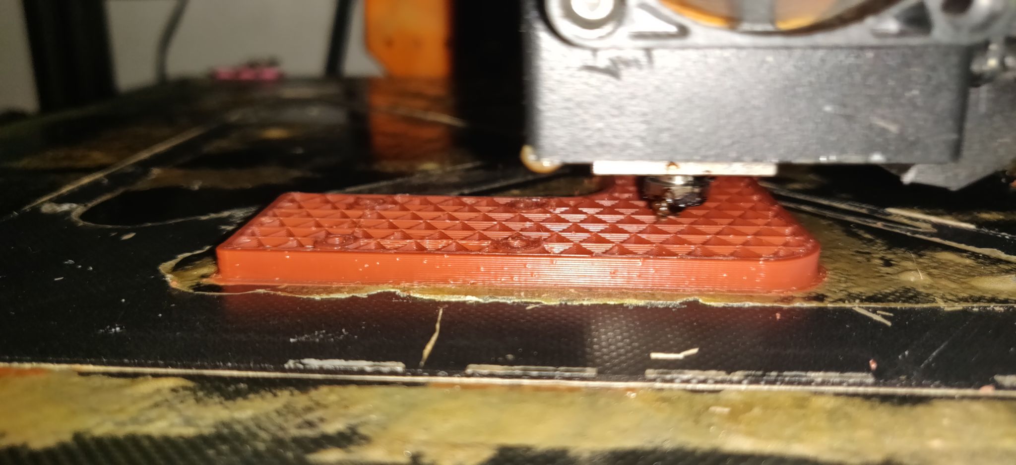

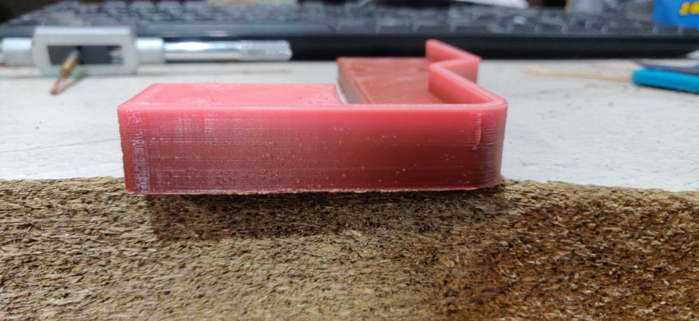

fred5976 Posté(e) Février 8, 2021 Auteur Partager Posté(e) Février 8, 2021 Je préférai faire plusieurs essais avant de revenir ici. Au bout de plus de 18 heures d'impression, et 3 pièces imprimées, le résultat est sans appel. Ma première pièce en gradien de T0 (Marron) à T1 (Rose), avec les 5 premiers mm à flux 100% (vmax à 60mm/s), et le reste à 95% et vitesse à 110% La deuxième, gradien de T1 à T0, flux à 90% et vitesse à 110% Et enfin la dernière, et non la plus grande (22cm x 11cm), ni la plus longue (presque 13 heures et pas en photo), Extérieur en T1, remplissage et support en T0, flux 100% et vitesse à 100% (60mm/s en pointe) Elles ont toutes été imprimées complètes et à leurs termes. Elles ont toutes un aspect équivalent (sauf la 2ème, 90% c'est un peu juste, mais c'est passé). La 1ere et la 2eme sont les nouveaux supports. Hormis les petits bourrelets (va falloir que je vois la rétraction), et les coins pas propres (le jerk et les accélérations). pas de délaminage, elles ont bien supporté d'être contre-percées et taraudées. Un léger wrapping sur la 2ème, mais rien à voir avec les extrudeuses. Et enfin la dernière, laissé sans surveillance pendant ses 13 heures, idem, rien à redire sur l'extrusion, toujours du wrapping, mais c'est de ma faute, j'ai pas mis assez de jus d'ABS et un peu de délaminage (tant que je ne lui aurai pas fait un caisson digne de ce nom, j'en aurai toujours un peu). Toute fois, elle est très solide. En ce moment, l'ultime test, 10 pièces en simultanée, 4 en couches de 0.3 à 70mm/s, et 6 en couches de 0.1 à 40mm/s et bien sur aucune de même couleur. Quant aux Titans, il vont peut être équipé ma P802 qui va recevoir une nouvelle carte mère et des TMC2208 (mais c'est un autre sujet). Lien vers le commentaire Partager sur d’autres sites More sharing options...
fred5976 Posté(e) Février 11, 2021 Auteur Partager Posté(e) Février 11, 2021 Rien n'est jamais acquis. Je sais pas je dois trop lui en demander à cette machine. Bilan, les pièces à basse vitesse pas de souci majeur. Toujours les petites goulettes. Mais les autres, même si c'est beaucoup mieux par rapport à ce que j'obtenais avec les Titans, c'est pas encore ça. Toujours un manque de filament à la permutation. Donc pièces avec de gros manque, donc fragile. Comme j'avais des doutes sur ma configuration de mon marlin, j'ai repris certains paramètres issu du fichier partager par @Yellow T-pot. J'ai donc ré imprimé une pièce seule, la plus simple aussi, avec les mêmes paramètres. Résultat plus que mieux. Face à ce petit succès, je repars avec mon idée (fixe). Imprimer des pièces avec des paramètres inversés afin de voir la réaction de la bécane face aux permutations de filament. Bon ben, au moment ou j'écris ces lignes, j'ai les pièces sous les yeux, et comme je suis bordélique, je n'arrive pas à distinguer les dernières imprimées des précédentes. :-). Toujours le même souci. Quelles conclusions? -Marlin pas en cause -Les extrudeurs, faut être clair, j'ai pas eu un seul blocage de filament, ni casse, donc les titans étaient bien une des causes de mes soucis. -Les BMG sont vraiment un énorme plus -Je veux imprimer trop vite avec une buse de 0.4, ça me ferait mal, mes autres imprimantes le font bien, dont une avec aussi une 2en1 mix. Mais c'est vrai, les tubes bowden font la moitié, voir le tiers en longueur. Alors pour confirmer j'imprime une des pièces les plus complexe, mais en réduisant la vitesse uniquement de 25%. Mais même si je la redoutais, réduire la longueur des tubes, me semble la dernière solution. Lien vers le commentaire Partager sur d’autres sites More sharing options...

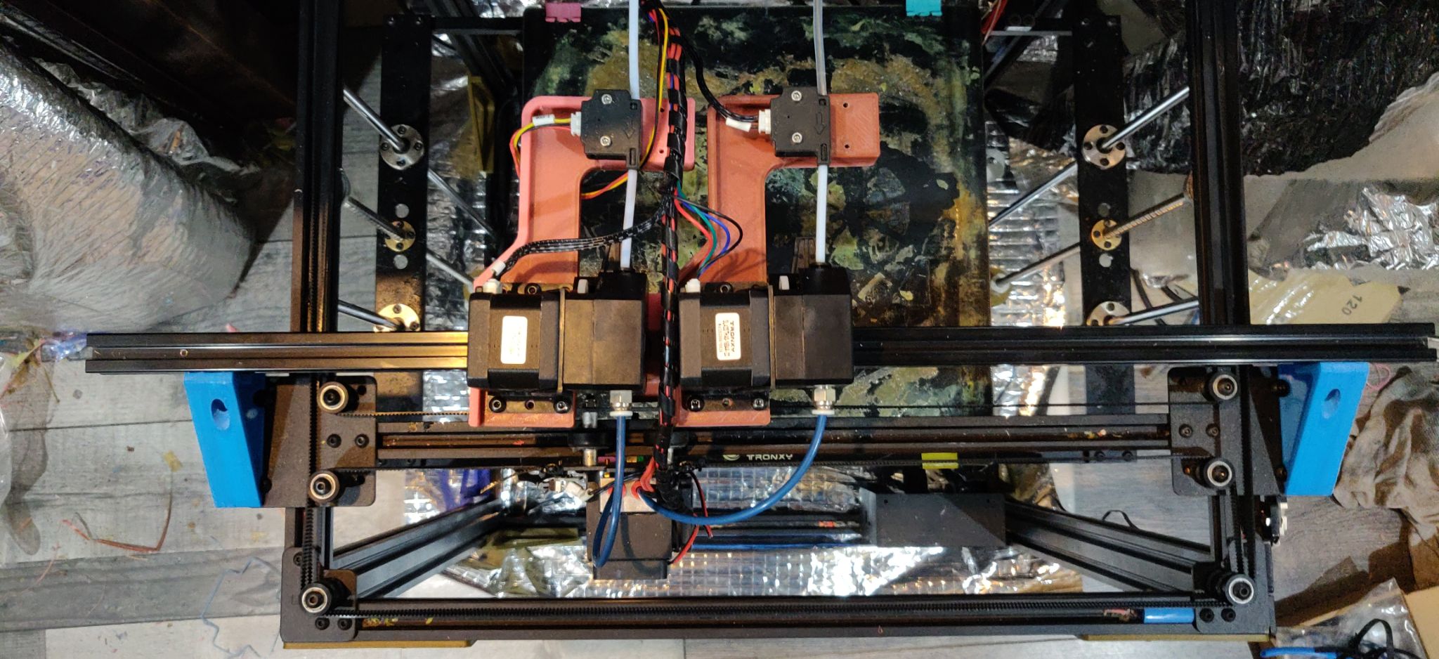

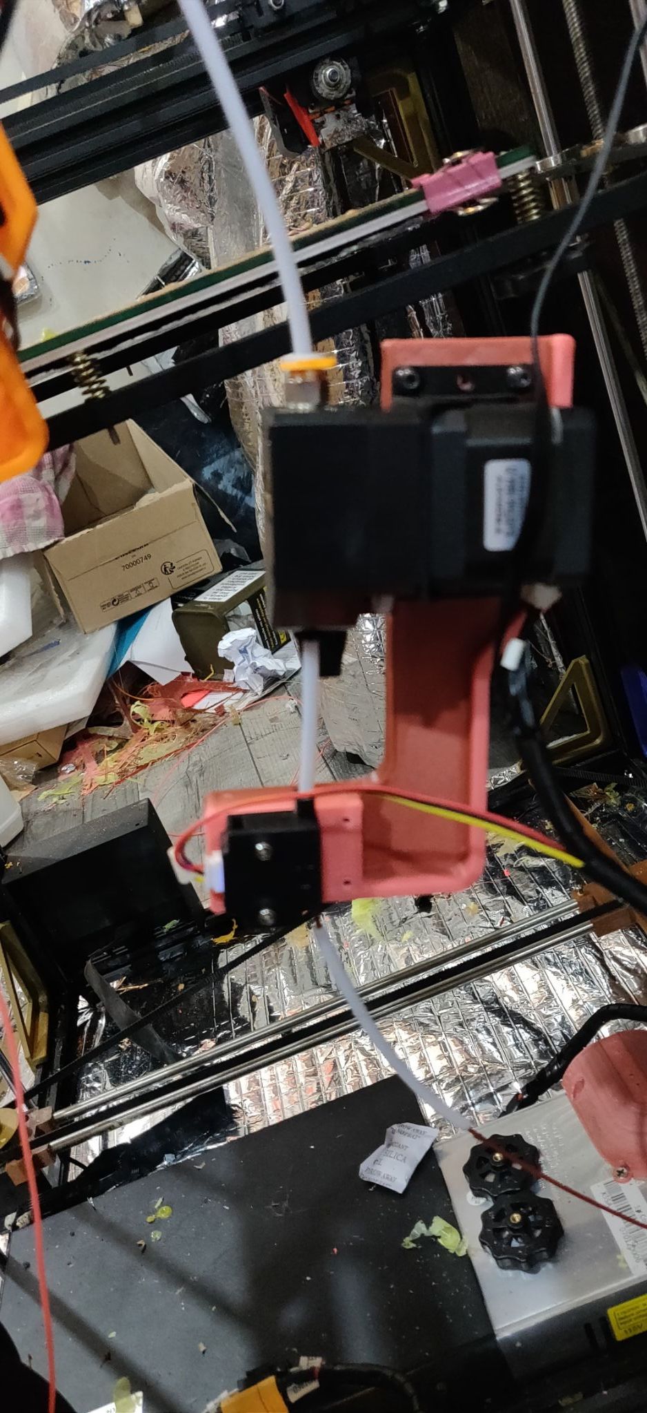

fred5976 Posté(e) Février 18, 2021 Auteur Partager Posté(e) Février 18, 2021 Et bien après une mure réflexion, quelques heures de conception et encore plus d'impression, Des topics intéressants sur les différentes modifs sur le structure pour mettre au plus près les extrudeurs de la tête dont celui de @Yellow T-pot. J'ai fait aussi mon petit système. Mais avant d'en parler, je l'ai éprouvé. Au bout d'un peu plus de 21heures de print en continu, et 2 petits soucis identifiés voici le résultat. En terme de matos: Un profil 20x20 adapté à la largeur de la machine récupéré sur ma toute première et défunte imprimante (une delta) 3 roulettes (idem issue de la delta) des vis M5, et M4. Le principe: Un chariot portant les deux extrudeurs. Il glisse sur le profil, mais n'a pas une liaison directe avec l'axe Y, je dirai même flottante. J'ai essayé de conserver au maximum les pièces et câbles d'origine ainsi que celles que j'avais déjà faites, mais ça a nécessité quelques permutations et modifs quand même. Au sujet de la fixation sur les chariots latéraux, j'ai remplacé les entretoises des roulettes par une équerre taraudée Lien vers le commentaire Partager sur d’autres sites More sharing options...
