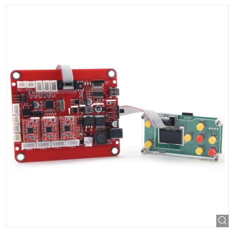

CuriosityMan Posté(e) Octobre 7, 2020 Posté(e) Octobre 7, 2020 Bonjour, Je viens de monter des fins de courses sur ma CNC , mais je ne sais pas la référence des connecteurs sur la carte mère , il s'agit de 3 contacts en 2.54mm. Il s'agit de cette carte. Je n'ai pas trouvé non plus le branchement des switchs , j'ai compris qu'ils étaient montés en série 2 par 2 pour chaque axe, il y a un fil sur le S mais l'autre je ne sais pas si il faut le mettre au + ou au -. Merci pour votre aide

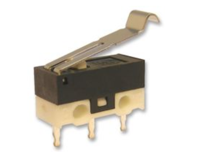

Jean-Claude Garnier Posté(e) Octobre 7, 2020 Posté(e) Octobre 7, 2020 (modifié) Bonjour Déjà, mettre DEUX fins de course par axe sur nos brêles en carton c'est pas une bonne idée car tu cours au devant de problèmes de parasitage difficiles à gérer. Il vaut bien mieux n'en mettre qu'un seul par axe, qui te servira à faire les POM, et laisser le soft empêcher la machine d'aller au delà de sa course Je ne connais pas ta carte mais normalement tu devrais trouver des pines X+, Y+ et Z+ Une photo ou référence des switches serait utile pour mieux te répondre, certains ont 3 fils d'autres 2 À priori si les tiens n'ont que deux fils, il vont entre S(ignal) et - (gnd) Modifié (le) Octobre 7, 2020 par Jean-Claude Garnier 1
CuriosityMan Posté(e) Octobre 7, 2020 Auteur Posté(e) Octobre 7, 2020 Salut JCG, Sur ma carte il y a marqué X-limt Y-limt Z-limt. Les switches sont de simple fin course tout simple que j'ai câblé en NO. Ok merci je vais finir le câblage, il me manque juste la référence des connecteurs de ma carte.

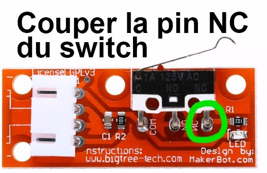

Rihan Posté(e) Octobre 7, 2020 Posté(e) Octobre 7, 2020 Bonjour, Si vous voulez monter 6 switch, c’est tout à fait possible. Ils sont montés en parallèle 2 par 2. En ce qui me concerne j’ai utilisé le type de switch suivant avec la modification indiquée. Ces switch ont la particularité d’utiliser le +5v pour éclairer une LED et surtout pour forcer les entrées au niveau haut (pull up). De cette manière cela rend ces entrées beaucoup moins sensibles aux parasites. Résultat : end stop sur toutes les directions et homing fonctionnel. En plus c’est joli les petites LED qui s’éclairent !

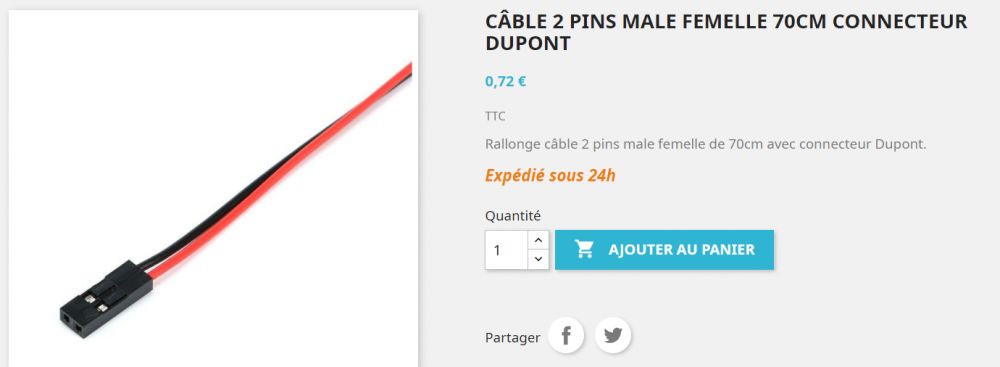

Jean-Claude Garnier Posté(e) Octobre 7, 2020 Posté(e) Octobre 7, 2020 il y a 17 minutes, Rihan a dit : Si vous voulez monter 6 switch, c’est tout à fait possible C'est un point de vue et je le respecte même si ce n'est pas le mien. @CuriosityMan tes connecteurs sont des Dupont. C'est la merde à sertir, même si on a la pince adéquate. Pour ce que ça coûte, il vaut mieux les acheter tout faits
remibora Posté(e) Octobre 7, 2020 Posté(e) Octobre 7, 2020 (modifié) Salut, Désolé de me taper l'incrust, mais le type de connecteur XH2.54 Jst serait plus adapté (il a les ergots qui maintiennent le connecteur). Exemple ici. Avec une bonne paire d'yeux et une pince à bec fin, on peut s'en sertir ! Modifié (le) Octobre 7, 2020 par remibora
CuriosityMan Posté(e) Octobre 7, 2020 Auteur Posté(e) Octobre 7, 2020 Je viens de les trouver aussi https://fr.aliexpress.com/item/32992681983.html Merci Par contre les XH de chez JST ont un pas de 2.5mm
remibora Posté(e) Octobre 7, 2020 Posté(e) Octobre 7, 2020 (modifié) 2.54mm pour être précis, tout comme sur ta carte si je ne me trompe. il y a 56 minutes, remibora a dit : Avec une bonne paire d'yeux et une pince à bec fin, on peut s'en sertir ! Sans rire, j'ai même pas droit à un smiley "haha" pour cette blague à 2 balles? Modifié (le) Octobre 7, 2020 par remibora

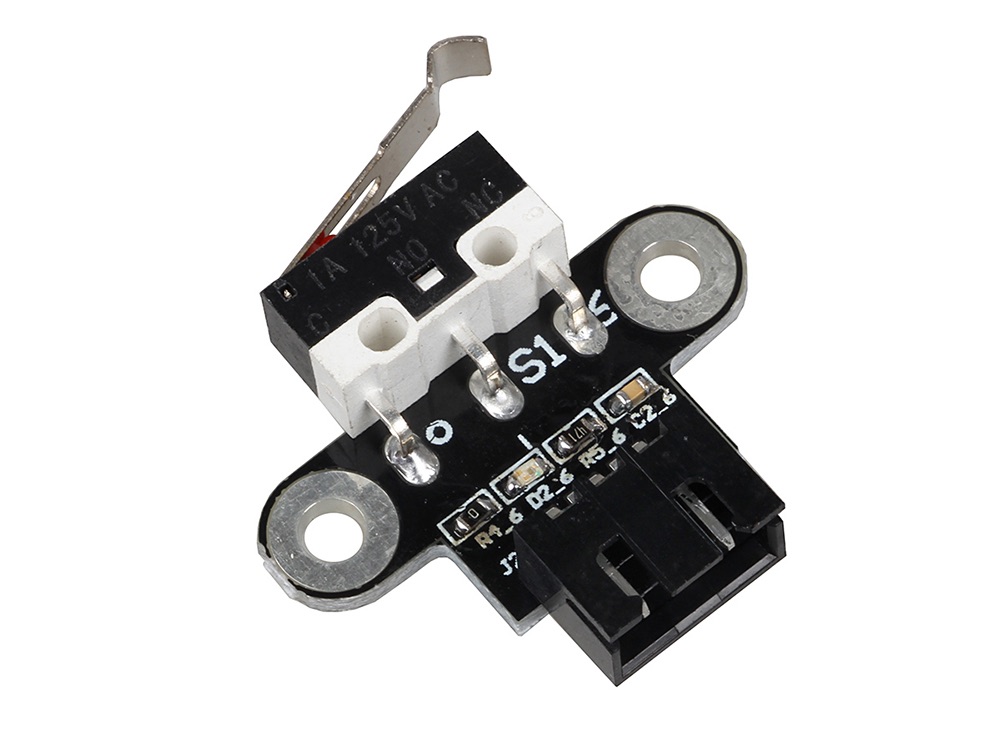

Rihan Posté(e) Octobre 7, 2020 Posté(e) Octobre 7, 2020 https://fr.aliexpress.com/item/32951447527.html?spm=a2g0s.9042311.0.0.16aa6c37k4URO9 Ces switch intègrent en plus un condensateur anti rebond (C1) et ne coûtent pas grand chose.
Rihan Posté(e) Octobre 7, 2020 Posté(e) Octobre 7, 2020 https://fr.aliexpress.com/item/32816845922.html?spm=a2g0o.detail.1000014.19.28e11637IOMkzw&gps-id=pcDetailBottomMoreOtherSeller&scm=1007.13338.183346.0&scm_id=1007.13338.183346.0&scm-url=1007.13338.183346.0&pvid=abc8874d-96a7-4225-a096-05375f24d603&_t=gps-id:pcDetailBottomMoreOtherSeller,scm-url:1007.13338.183346.0,pvid:abc8874d-96a7-4225-a096-05375f24d603,tpp_buckets:668%230%23131923%2393_668%23808%234094%23314_668%23888%233325%2310_3338%230%23183346%230_3338%233142%239890%233_668%232846%238113%23615_668%232717%237567%23968_668%231000022185%231000066058%230_668%233422%2315392%2369&fromDetail Ceux ci sont encore plus petits...
