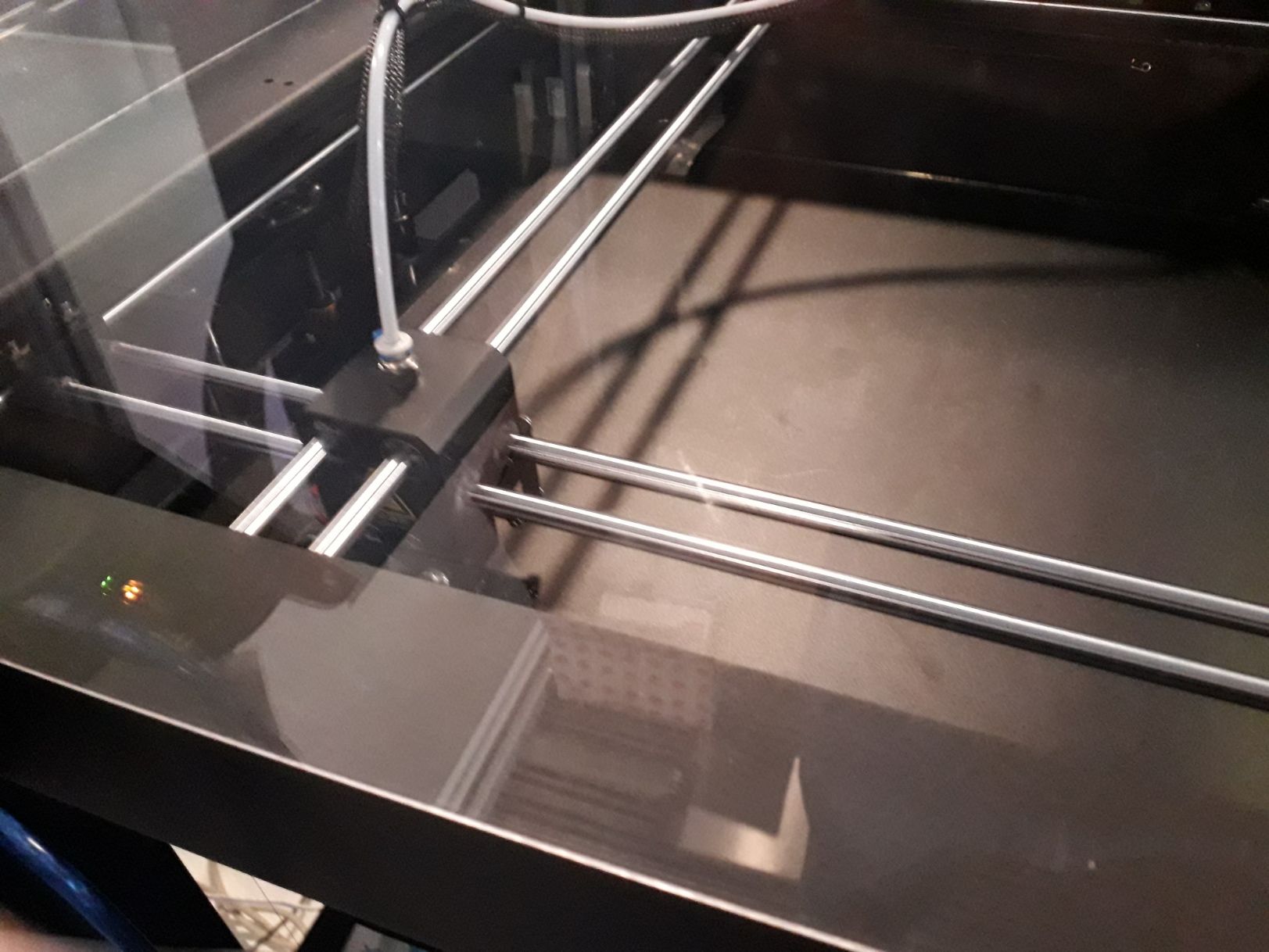

skarab2201 Posté(e) Novembre 18, 2020 Auteur Posté(e) Novembre 18, 2020 Il y a 5 heures, Titouvol a dit : Pas besoin d'une vitesse lente, pour mesurer après il prévois de déconnecter l'extrudeur, donc le filament sortira dans le vide. Simplement sur sa machine l'accès à arrière pour mesure avant l'extrudeur semble difficile. Effectivement, l'accès est vraiment complique sur l'imprimante et le bureau sur lequel elle est posé n'aide en rien... Je ne comprend vraiment pas qu'une entreprise achète une bouse pareille ! Bref, j'ai plusieurs test d'impression ce matin et visiblement le résultat est plutôt bon. Je pense que : soit la jonction entre la buse et le heatbreak n'était pas bonne sot la buse avait un petit défaut En tout cas merci pour vos retours
Titouvol Posté(e) Novembre 18, 2020 Posté(e) Novembre 18, 2020 Quelle machine ? L'Alphawise U20 mentionnée dans ton profile ? Pas certain que les entreprises soient leur cible ... Ca semble être une bonne machine mais plutôt destinée à des particuliers. Ensuite en entreprise je doute qu'elle finirait sur un bureau, elle serait plutôt sur une table dans un endroit séparé pour tourner sans ennuyer les gens. Donc la pivoter pour accéder à l'arrière ne me semble pas si pénalisant. Mais bon, ça pourrait être pire ! Tu aurais pu la mettre en caisson !!!
skarab2201 Posté(e) Novembre 18, 2020 Auteur Posté(e) Novembre 18, 2020 (modifié) Non, c'est une Creality CR4040. La machine ne semble pas avoir eu un franc succès car : relativement chère (au alentour de 1600€ HT je crois) peu de pièces détachées disponibles bien que certaines pièces soit propriétaires (dissipateur par exemple) obsolete par rapport à d'autre : pas d'écran tactile pas de wifi pas de capotage Pas d'autonivelation... La U20 est mon imprimante perso. Pour le coup j'en suis hyper contant. Le rapport qualité/prix et top. Juste un peu dessus de ne pas avoir pris une version avec une V0G et de pouvoir installer simplement BL Touch Modifié (le) Novembre 18, 2020 par skarab2201

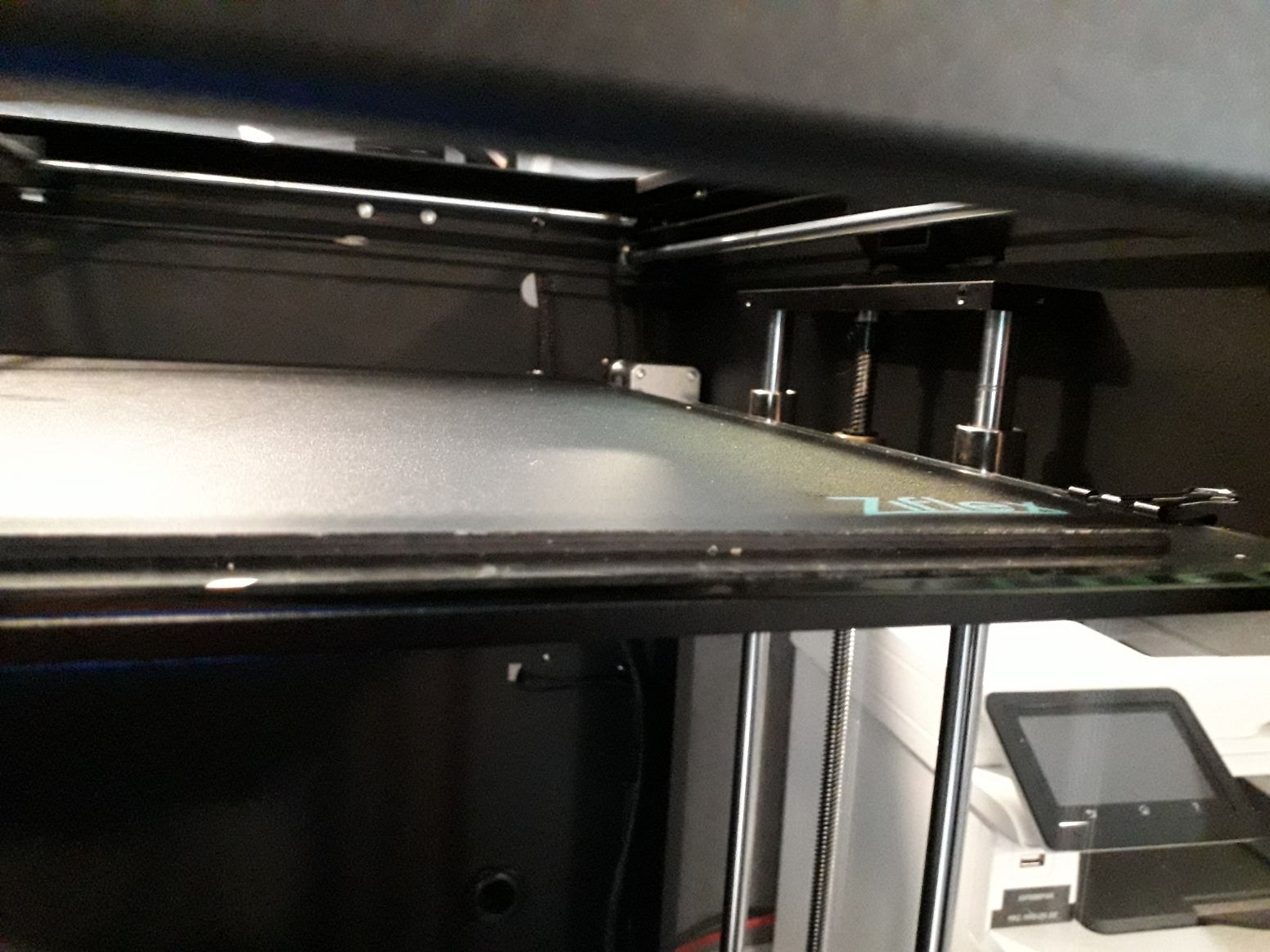

skarab2201 Posté(e) Novembre 19, 2020 Auteur Posté(e) Novembre 19, 2020 (modifié) Il y a 13 heures, Titouvol a dit : C'est quoi une vog ? C'est une version de la carte mère de la u20 qui dispose de la connectique pour branche un bl touch Il y a 13 heures, Titouvol a dit : Je peux comprendre ta déception si ton imprimante à 200 euros te satisfait plus qu'une imprimante à 8 fois plus ! C'est un peu extrême car les pièces mécaniques sont quand même d'une autre qualité : Les guidages sont précis et prévus pour de nombreuses heures d'impressions (palier autolubrifiés + roulement à billes) La machine est stable et ne tremble pas (contrairement à une U20 ou équivalent d'origine) La cinématique est bien meilleur. La hotend est montée sur 4 axes perpendiculaires deux à 2 (un peu comme sur les Zortrax il me semble) et l'axe z composé de 2 glissières + 1 vis sans fin de chaque côté du plateau, ce qui donne un ensemble très stable. Rien que le dernier point justifie un écart conséquent sur le cout de fabrication de la machine. Mais comme je le disais, il y a plein d'erreur grossières de conception et la machine est clairement d'un autre ages. Il manque des fonctionnalités qu'on est en droit d'attendre sur une machine pro... Modifié (le) Novembre 19, 2020 par skarab2201
