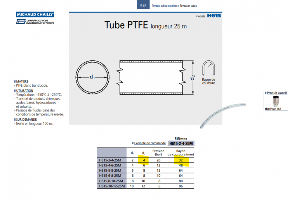

AprĂšs quelques rĂ©glages et calibrages nĂ©cessaires, je me pose dĂ©sormais la question de l’utilitĂ© de la longueur initiale de mon tube PTFE. Est-ce normal ou utile qu’il soit aussi long que sur la photo (je l’ai prise en bout de course du bras X) ? Si non, dois-je le couper ? Et comment ?

A mon humble avis, moi qui y connais que dalle, je laisserais le tube Ă  cette longueur. Parce qu'il me paraĂźt faire une belle boucle onctueuse qui conduit gentiment le filament Ă  destination.
Il faut se méfier des coudes trop fermés, il y a un rayon de courbure minimal au-dessous duquel le filament a du mal à prendre le virage
En bowden, plus c'est court mieux c'est. Regarde comment est mis celui de la Ender 3 par exemple qui a un axe X et un carriage assez similaire Ă  ton imprimante (hormis le porte-Ă -faux).
Il y a un outil spécial pour couper les tube PTFE bien droit. Sur thingiverse tu trouveras des alternatives à imprimer. N'ayant rien de tout ça je coupe avec une lame de rasoir mais un scalpel ferait tout aussi bien. Il est essentiel de ne pas écraser le tube, ce qui veut dire qu'il faut une lame trÚs coupante. Le fait de tourner autour tu tube plutÎt que couper en une fois aide également. Enfin il est important qu'il soit coupé bien droit et à main levé ce n'est pas évident. La coupe coté extrudeur est un peu moins critique sur ce dernier point.
Si tu le coupes il faudra re-régler ton retract dans le slicer. Actuellement, lorsque ton extrudeur tire en arriÚre le filament, il y a au moins 2mm qui sont utilisés uniquement pour que le filament passe de l'extérieur de la courbe à l'intérieur dans le tube, et ce sans aucun effet dans la hotend. En le raccourcissant tu diminues ce phénomÚne et cette distance "perdue". En utilisant du tube avec un diamÚtre intérieur plus ajusté au filament, comme le capricorn PTFE, tu diminues encore plus cet effet.
Quoiqu'il en soit il vaut mieux qu'il soit un peu trop long que trop court. Ne coupe pas pile-poil la distance nécessaire car si ce n'est pas droit tu n'auras aucune marge pour recommencer.

Ok ça roule, merci pour cette analyse, j'avais rĂ©flĂ©chi de la mĂȘme maniĂšre en me disant que plus c'Ă©tait court plus c'Ă©tait prĂ©cis, en gardant l'effet d'une bonne courbure dĂ©crite par Jean-Claude Garnier. D'autant plus que j'ai pas mal de filaments qui trainent sur certaines impressions avec beaucoup de dĂ©placements, malgrĂ© de nombreux rĂ©glages et calibrations. Pour la rĂ©tract Ă  rĂ©gler tu parles de la vitesse de rĂ©traction et la distance de rĂ©traction ou alors le rĂ©glage des Stepp de l'extrudeur (E-Step) ?

Les zamis @fran6p et @Jean-Claude Garnier, la courbe nĂ©cessaire que vous dĂ©crivez est justement celle de la photo de Benjche. Simplement cette courbure doit ĂȘtre au X min et non pas au max. Pour illustrer mon propos:
source: https://all3dp.com/fr/1/creality-ender-3-v2-test-avis-caracteristiques/
@Benjche, la distance de retract principalement et éventuellement la vitesse. Par contre, surtout pas les E step.

Disons que j’avais encore pas mal de filaments rĂ©siduels sur les impressions malgrĂ© le bon paramĂ©trage. Donc j’ai coupĂ© 15cm de cĂąble et je vais re-tester 😀
On peut toujours raccourcir le PTFE, à condition qu'il ne fasse pas de coude trop prononcé.
